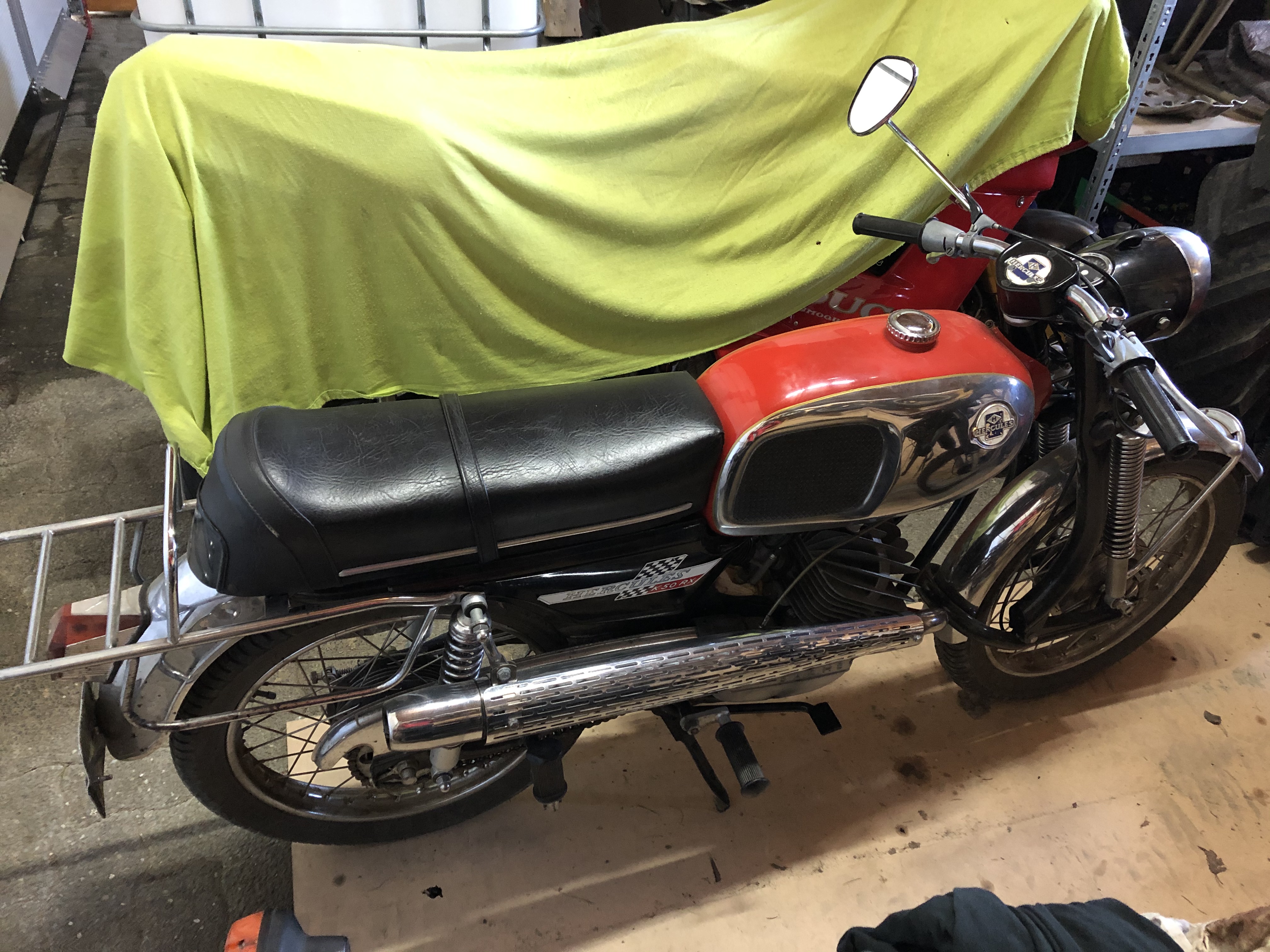

Meine Patientin ist in diesem Fall eine Hercules K50 RX,
diese macht seit ein paar Tagen komische Geräusche:
https://www.youtube.com/watch?v=41Hjct_rlIg
https://www.youtube.com/watch?v=x72vLikpRvg
dieses Geräusch, schwierig zu beschreiben ist drehzahlabgängig. Es ist das erste mal aufgetreten wo ich einen kleinen Berg ohne Gas runtergefahren bin.
Von der Gasannahme ist alles beim alten, irgendwie hört sich das schon fast wie ne Kreidler mit Lüfterrad an. Der Motor wurde vor ca. 2000km neu gelagert.
Evtl. hat jemand eine Ahnung, auch wenn Ferndiagnosen schwierig sind. :roll:

Schönes Teil,
Zieh doch mal den zylinder und das Polrad ab, vielleicht sieht man dann mehr. Könnten die Kolbenringe sein, ist aber auch nur ne glaskugeltheorie.
Grüße ausm Siegerland
Christopher
Jo, sieht lecker aus. Würde mal Kerze rausmachen und am Polrad drehen um mal dran zu fühlen aber das kann
natürlich viel sein. Kolben, Kupplung, Primärantrieb, Polrad, Lager usw...
