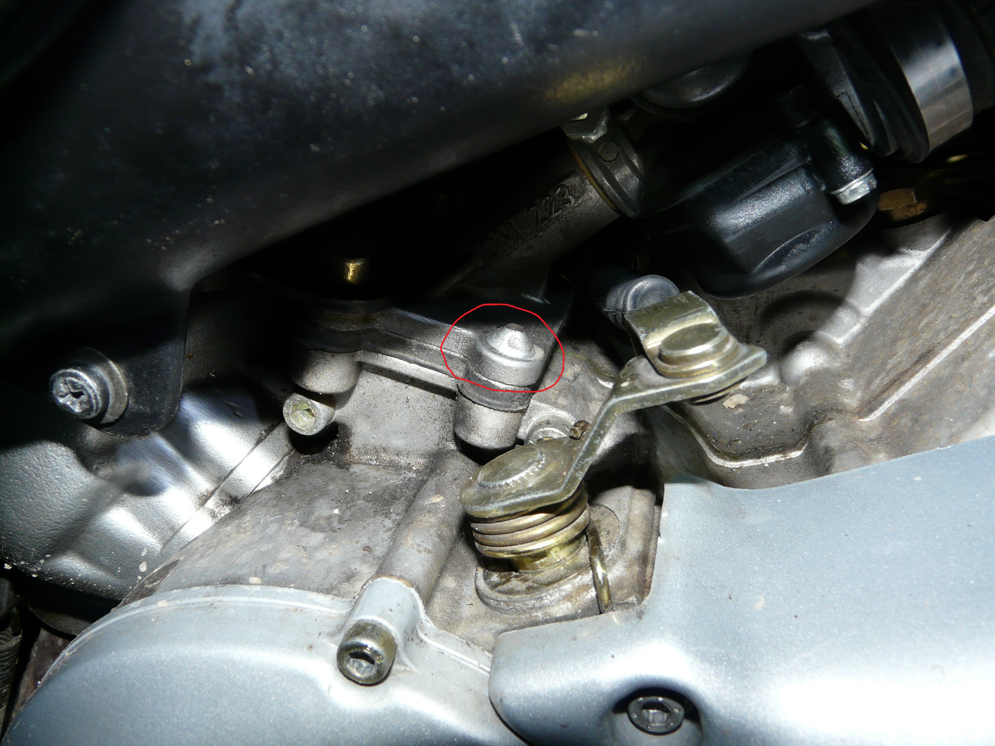

Hallo, ich wollte mir eigentlich nur den Membranbranblock meiner Red Rose ansehen und ggf reinigen.
als ich den Vergaserflasch lösen wollte bin ich, anstatt auf eine Schraube, auf das ding gestossen:
[attachment=0]P1050001.JPG[/attachetm]
Lässt sich nicht greiffen oder drehen... Haben die Dödel von der Zulassung da einen Tuning-Schutz eingebaut oder was soll das sein?? Jedenfalls kann komm ich so nicht einfach mal eben an den Membranblock... da werd ich wohl den Motor ausbauen müssen- oder hat jemand eine bessere, einfachere Lösung?

Hi, das ist eine sogenannte Abrissschraube . Kriegt man recht einfach mit nem Körner oder scharfen Meissel ab.
Ich machs immer mit nem Körner .Möglichst weit aussen ansetzen ,den körner etwas rein treiben und dann in Drehrichtung schlagen. Motor brauch nicht raus ,kommste ja so gut ran. Beim zusammenbau ne normale Schraube rein und jut iss :wink: Und JA, die machen das um Tuningmassnahmen zu erschweren
