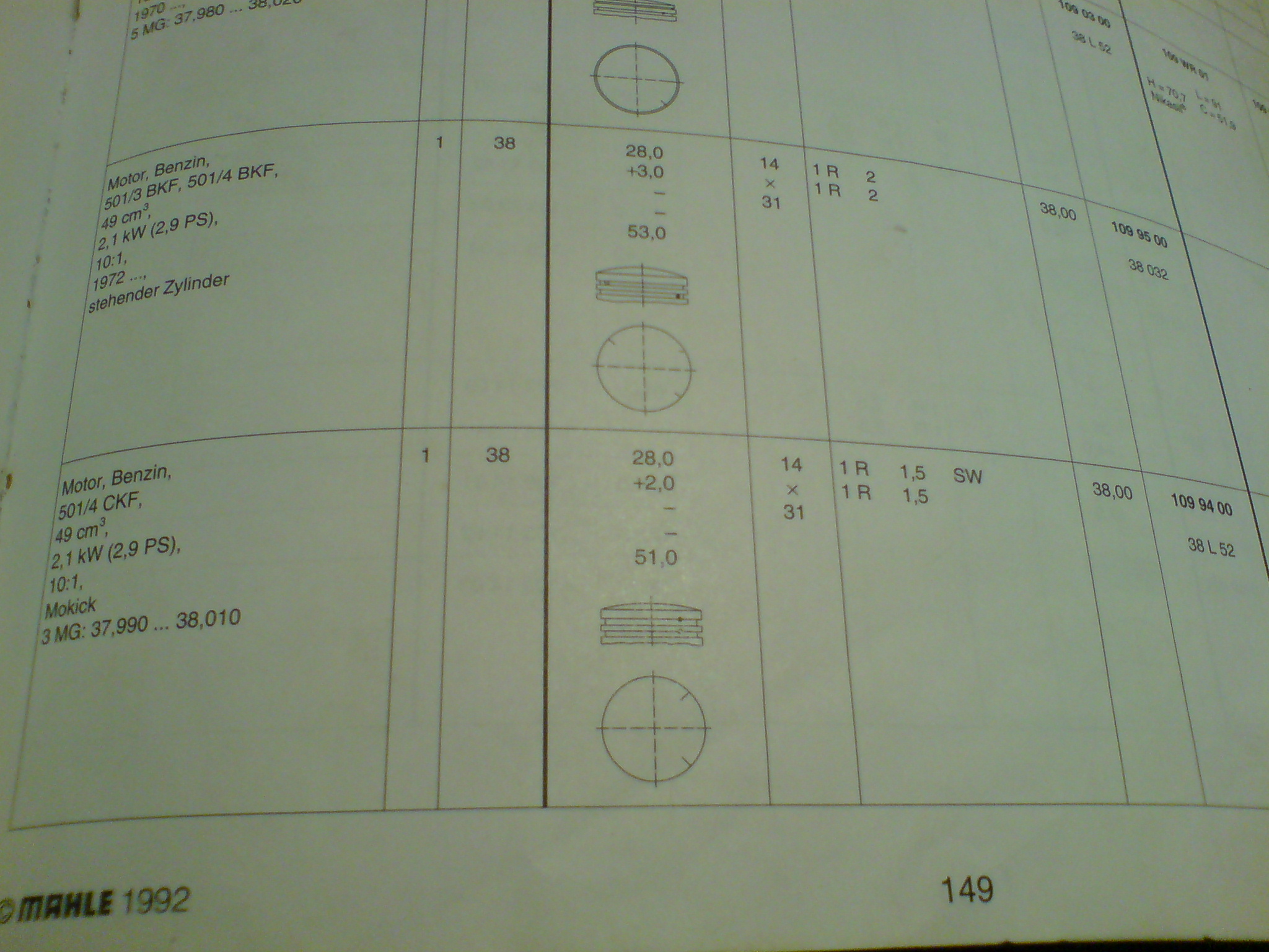

Hier einmal Angaben zu Mahle Kolben für verschiedene Sachs Motortypen.
1.Kompressionshöhe
2. Überhöhe
3. Ganze Länge
Dort werden einige Angaben zum Kolben gemacht.
Durchmesser Kolbenringe und Rohlinge Beschichtungen ,bei manchen sogar Zylinderlaufbuchsen Abmessungen.
Nur mal für Leute die es intressiert.
Es war mir schon manchmal hilfreich.
Angaben wie z.B Zündapp Kreidler und vielen anderen Herstellern sind auch zu finden.
Siehe Foto
Falls Fragen mal melden

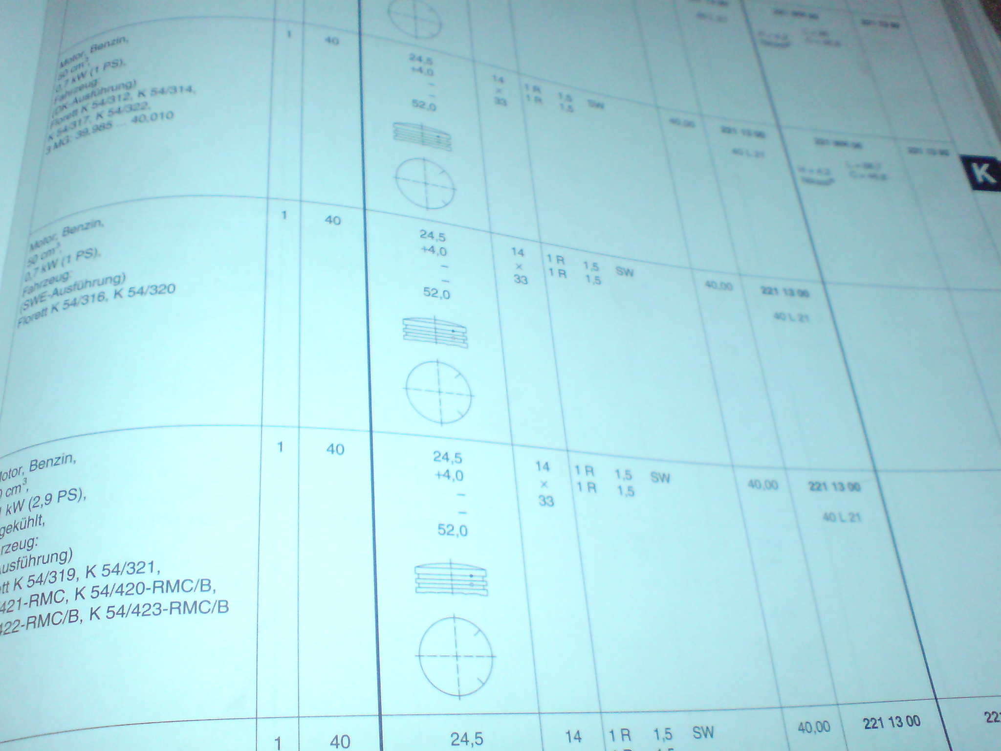

Könntes du die Kreidler Maße einstellen? Die fände ich sehr interessant und wäre dir sehr dankbar.
Hat Sachs eigentlich nur Mahle Kolben eingebaut oder auch eigene Kolben?
Und haben die auch Zylinder von denen gehabt?
Noch mehr Fotos.
Die Abkürzung SW bei den Kolbenringen bedeutet Sonder Werkstoff. Das ist wichtig bei der Auswahl der Kolbenringe.

Für Intrac Meister Falls du was nicht erkennst sich melden.
-- 28.12.2016 21:32 --
Die Reihenfolge Sachs Kreidler ist jetzt etwas durcheinander.
Diese Bilder bitte vergrößern. Rechtsklick Grafik anzeigen; dann könnt ihr alles besser erkennen
