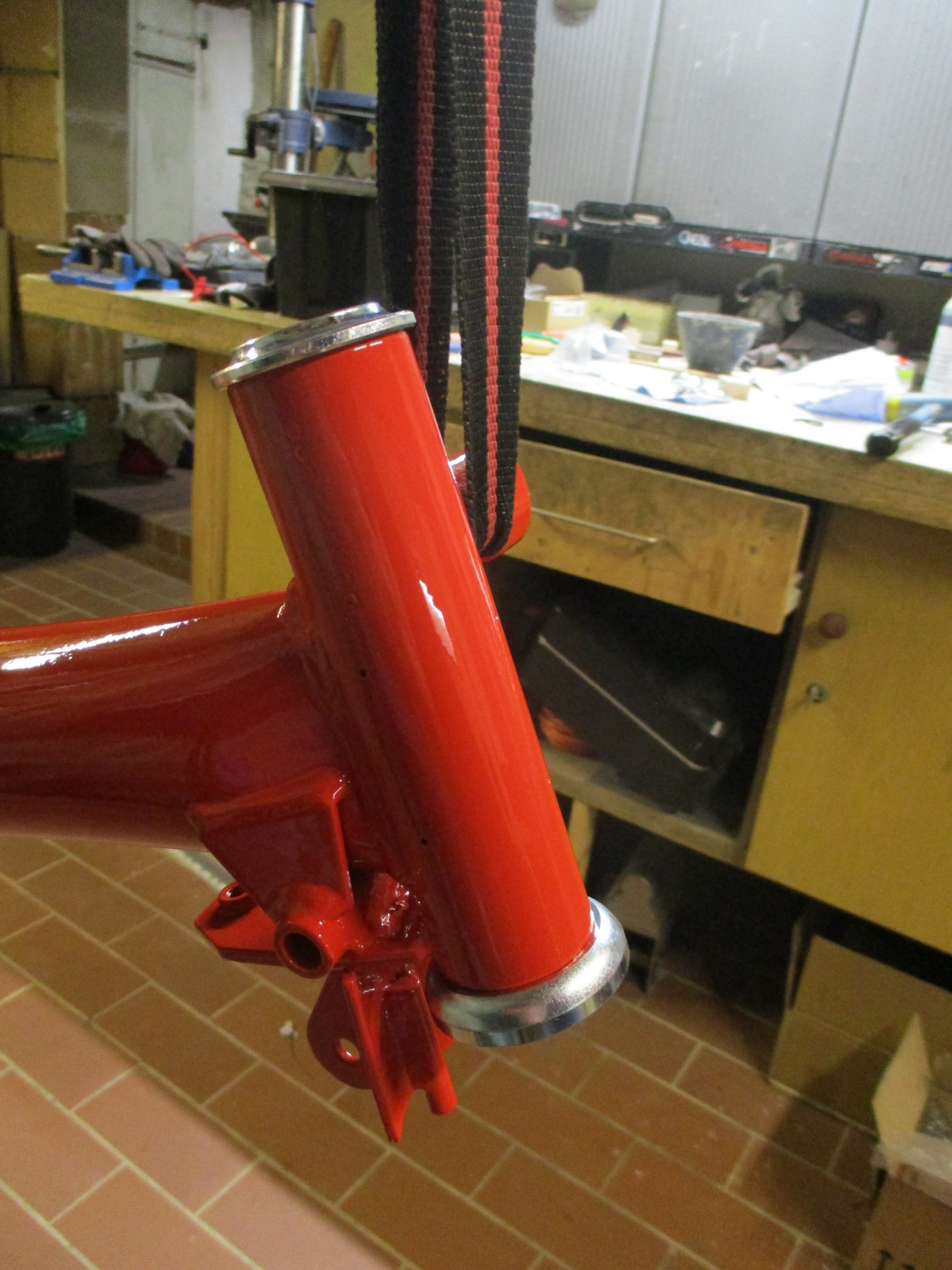

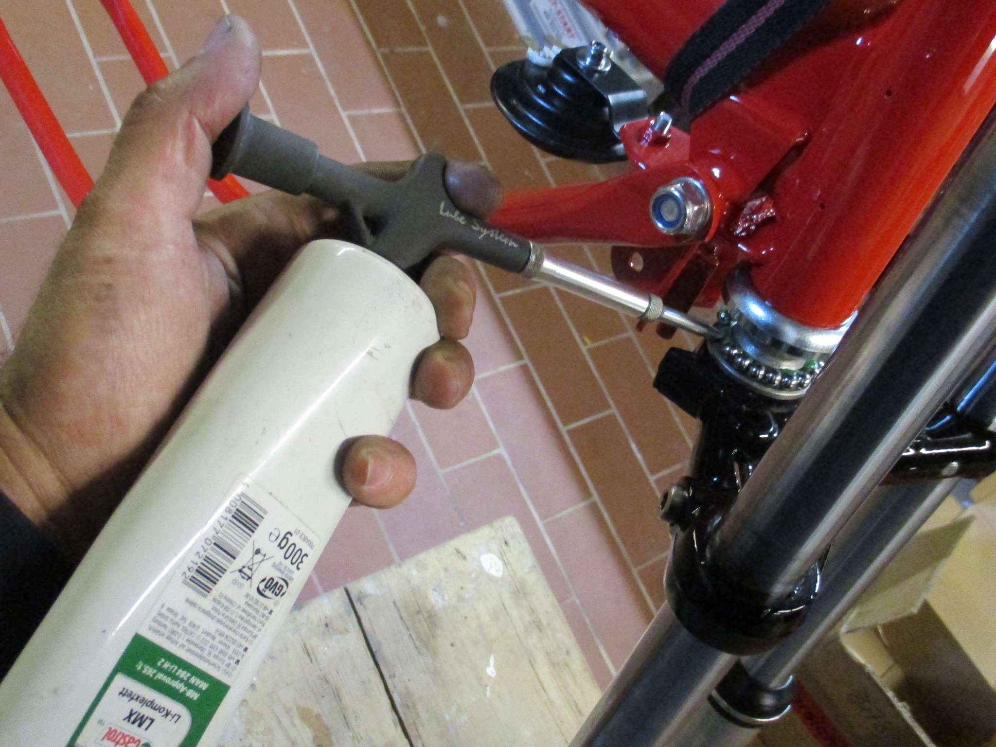

Sieht sauber aus. Probier mal ob du den unteren Kugellaufring in den Lenkkopf bekommst, der Sitz ist ja mitlackiert. Wenn nicht: abschleifen.
Glück gehabt, mit dem richtigen Einpresswerkzeug ging das Teil rein wie in Butter (vermutlich weil der Lack noch nicht ganz ausgetrocknet ist...):
Jetzt kann es losgehen!!!

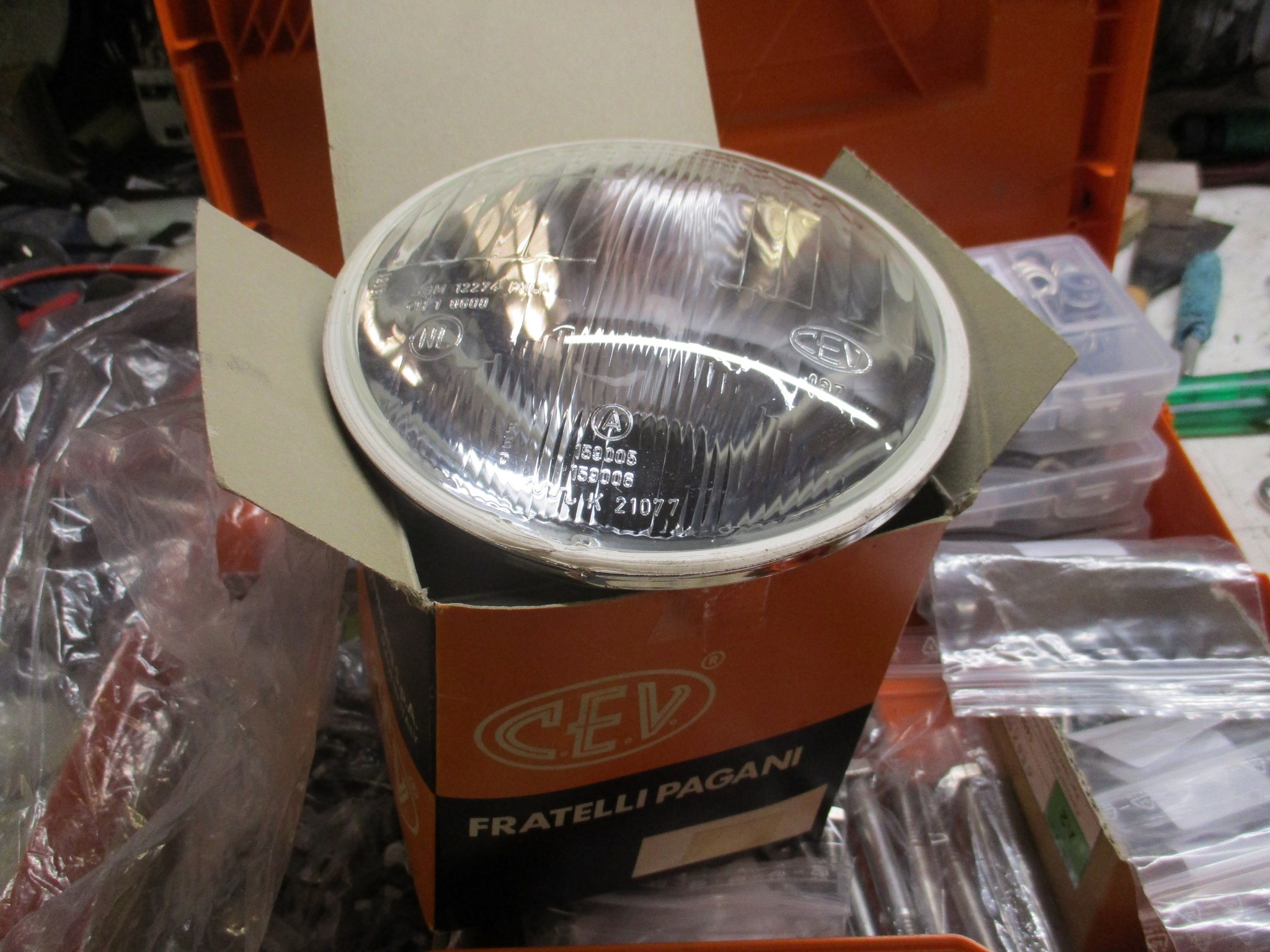

Das Verkupfern und Verchromen vom Lampenschirm habe ich nach stundenlangen Versuchen aufgegeben. An den Probestücken hat es recht gut funktioniert, aber am Lampenschirm wollte das Kupfer nicht halten...weiß der Geier warum. Aus lauter Verzweiflung habe ich dann Chromspray ausprobiert - lasst es bleiben, das taugt überhaupt nicht. Viel zu matt :?

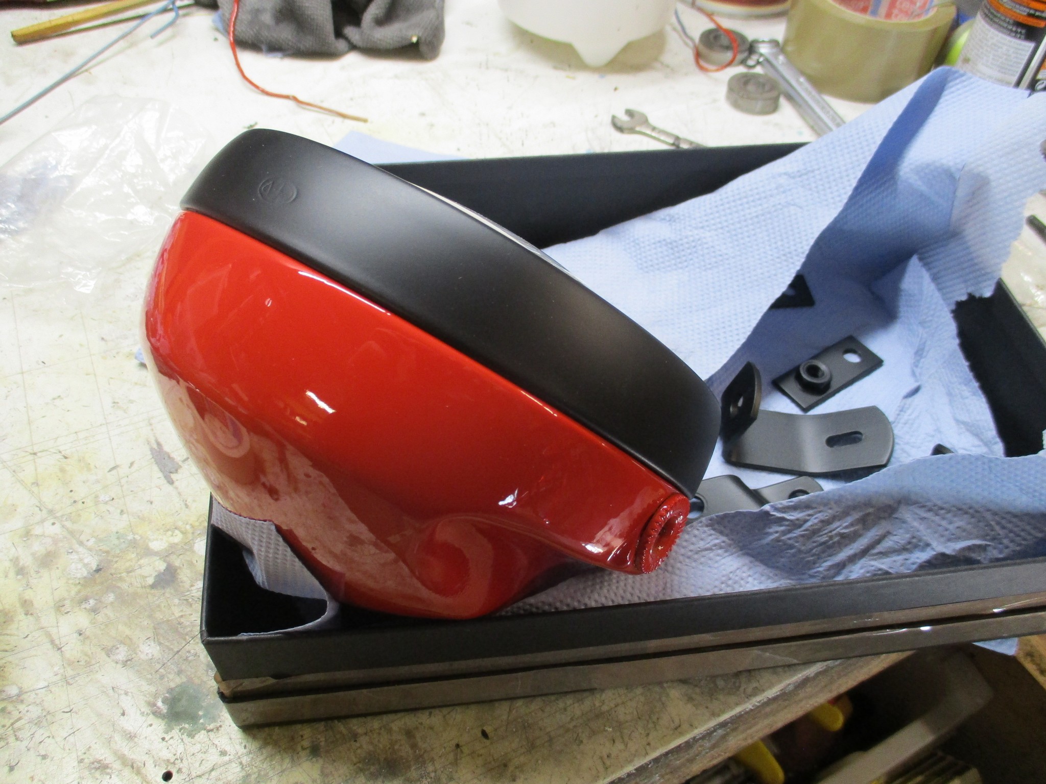

Na ja, was soll ich sagen...aus lauter Frust habe ich dann so einen sauteuren Lampeneinsatz bei ebay-Kleinanzeigen erstanden:
Der kam heute und weil das Gehäuse und der Lampenring schon lackiert waren, habe ich die Teile gleich mal zusammengesetzt:

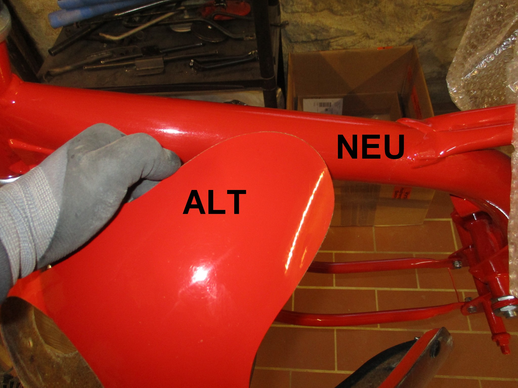

Jo...die Gabelbrücken hatte ich heute Früh lackiert, allerdings habe ich mich wohl im Farbtopf vergriffen. Sollte seidenmatt werden, nun sind sie glänzend...egal, wollte ja noch wenigstens einen Fortschriit sehen, also gleich mal eingebaut:

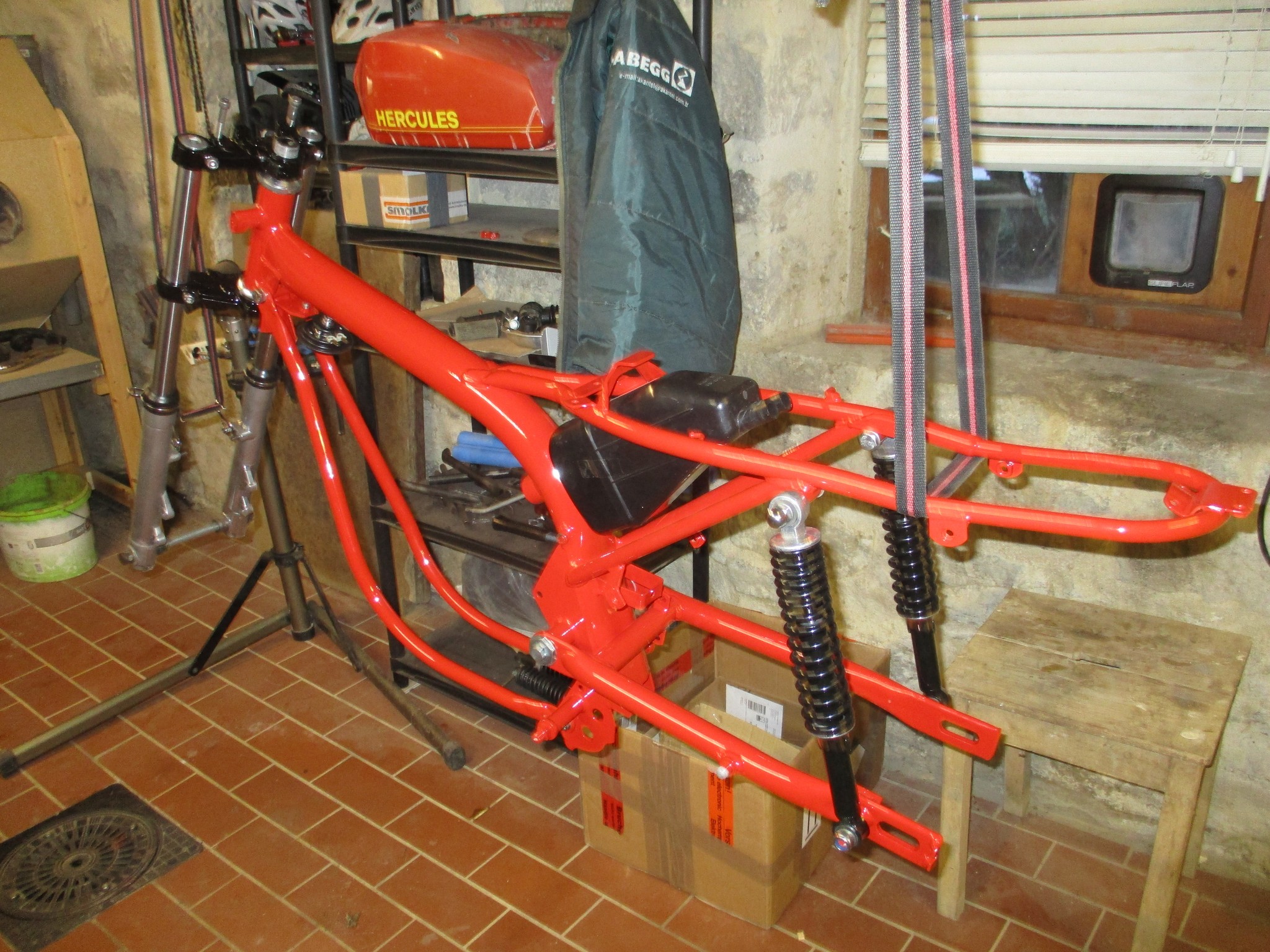

Die Schwinge samt neuen Buchsen und Achse sitzt wieder an ihrem Platz, ein neuer Luftfilterkasten steckt und die hinteren Stoßdämpfer (30€-Teile) sind nur solange drin, bis ich was besseres finde. Ach ja, aus England habe ich eine neue, originale 6V-Schnarre bekommen:

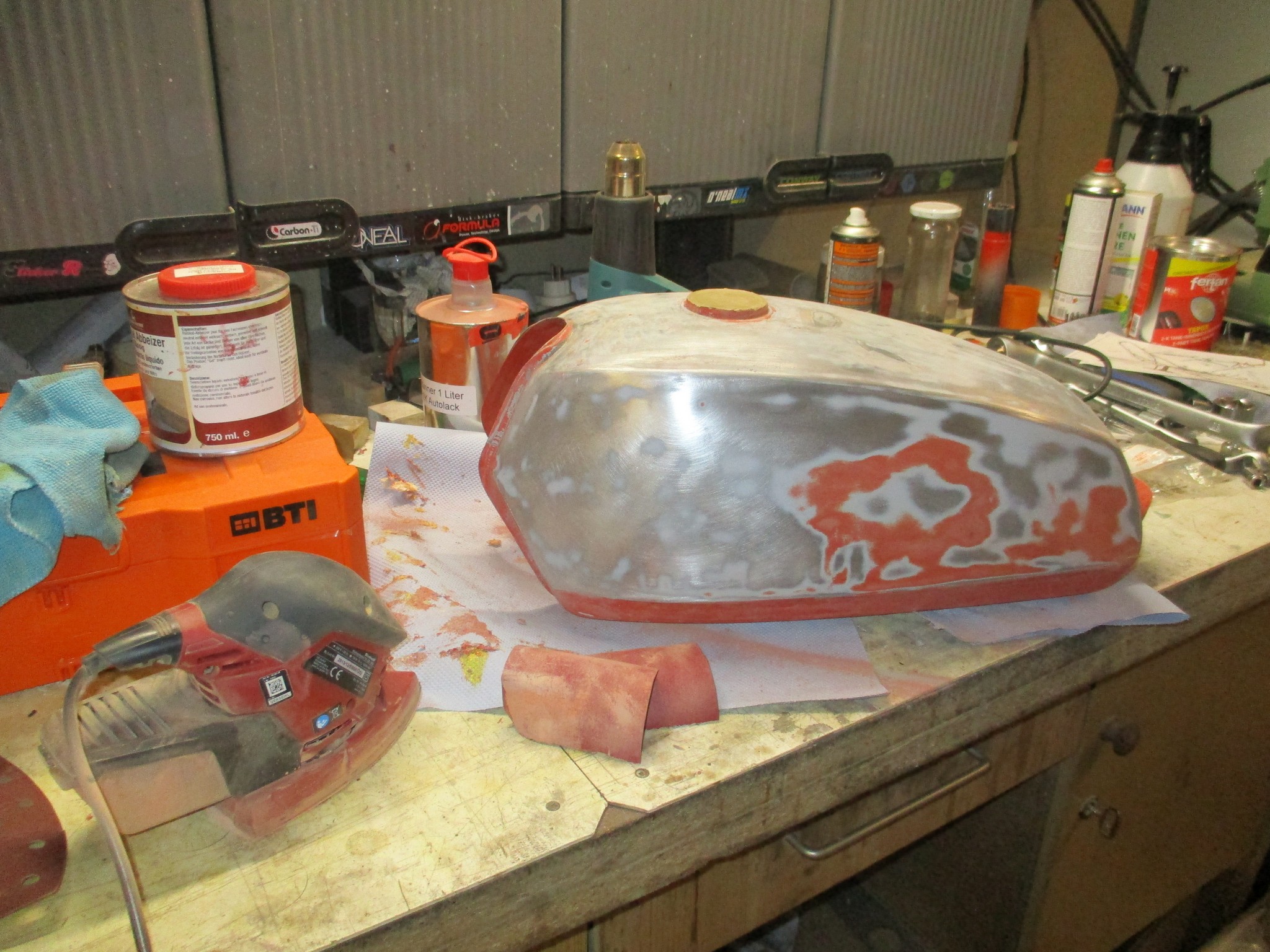

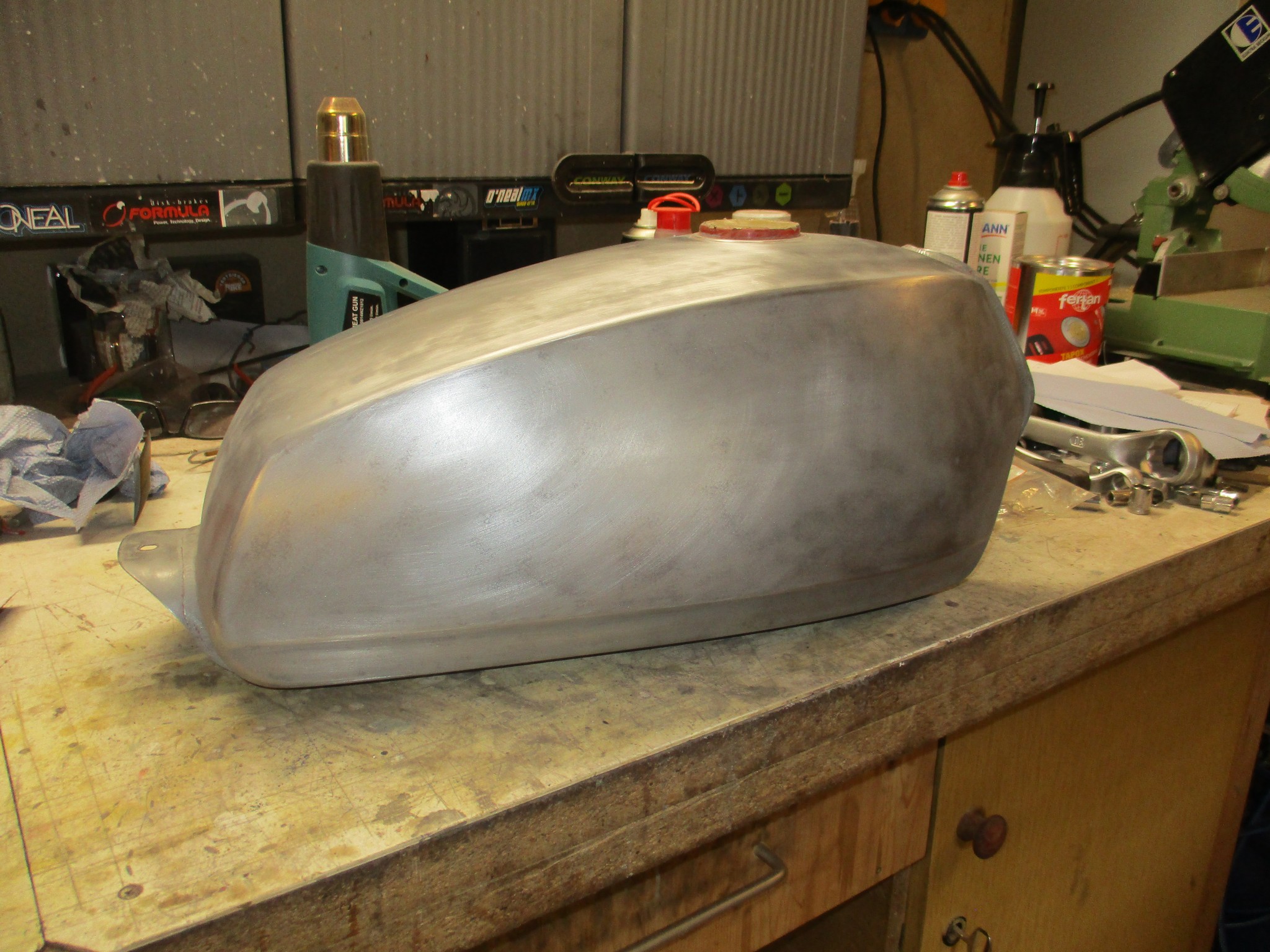

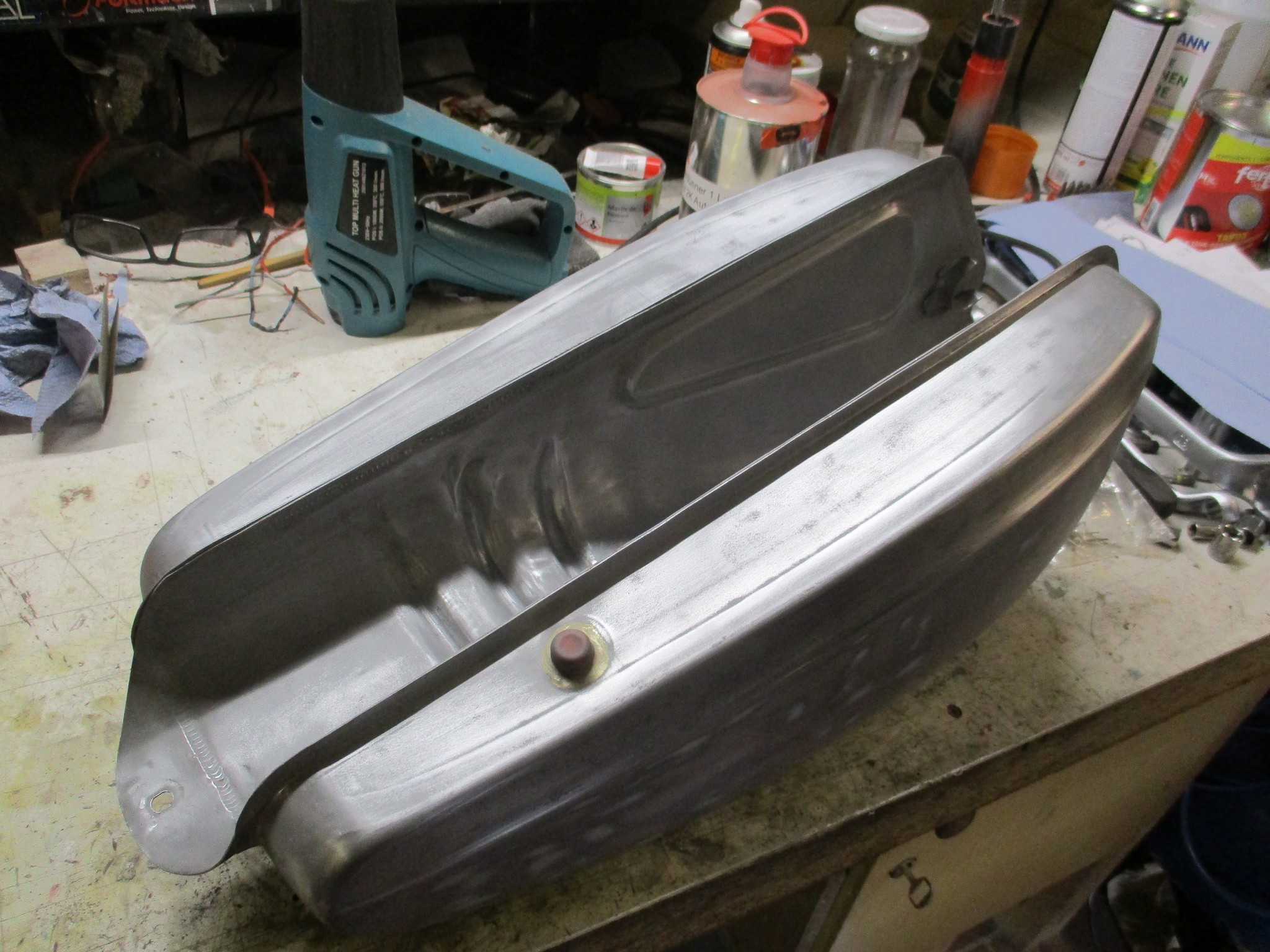

Heute am Samstag ging es hauptsächlich dem Tank an den Kragen :roll:
2 Stunden schleifen, abbeizen und schleifen
1 Stunde sandstrahlen
und noch mal ne Stunde schleifen...
Hält wie die Sau der alte Lack :psycho: dachte eigentlich ich komme schneller voran :mrgreen:

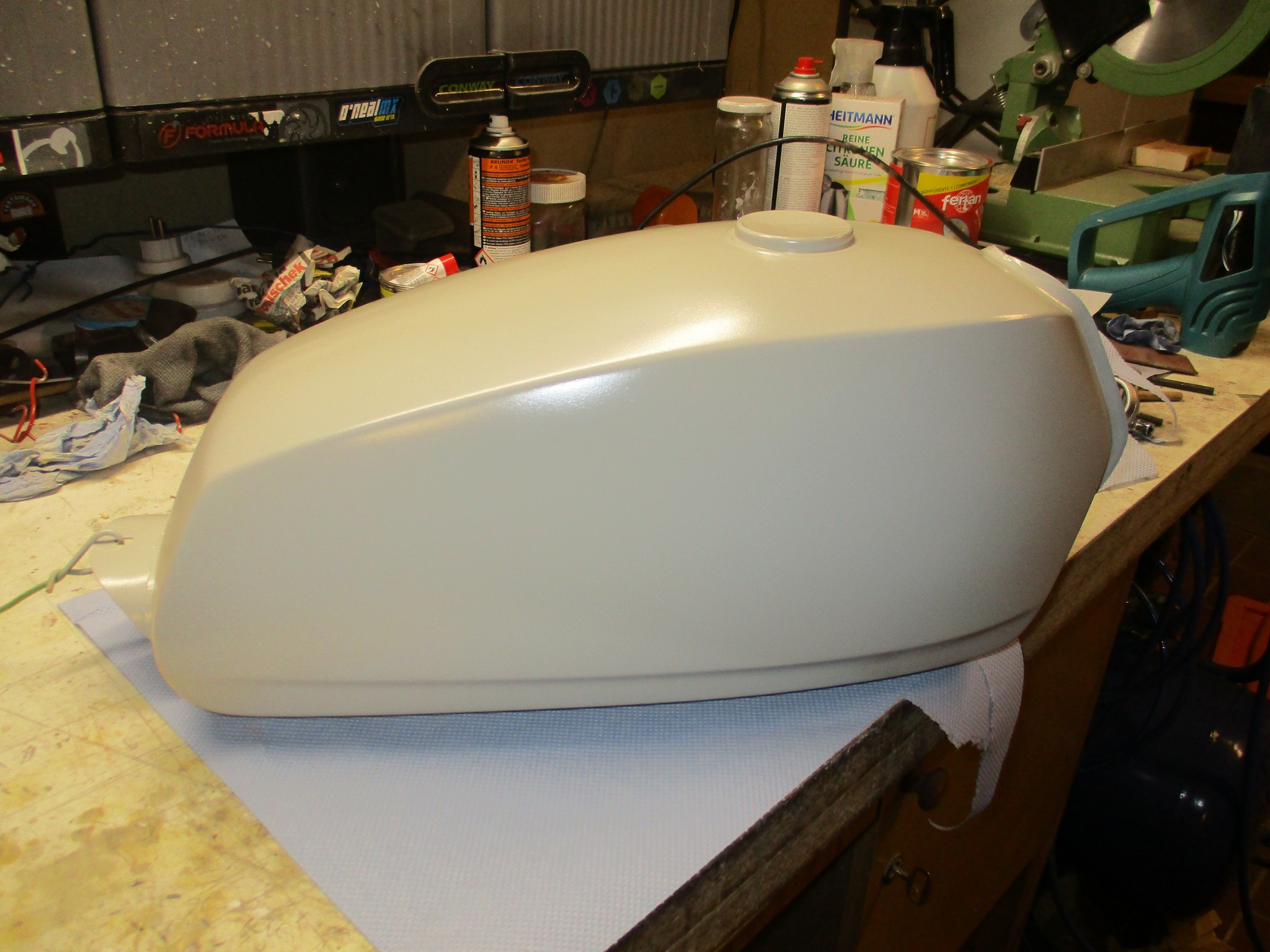

Passt übrigens ganz gut der neue Lack:
Würde gerne morgen wieder rot lackieren, aber vermutlich leider keine Zeit :cry:
