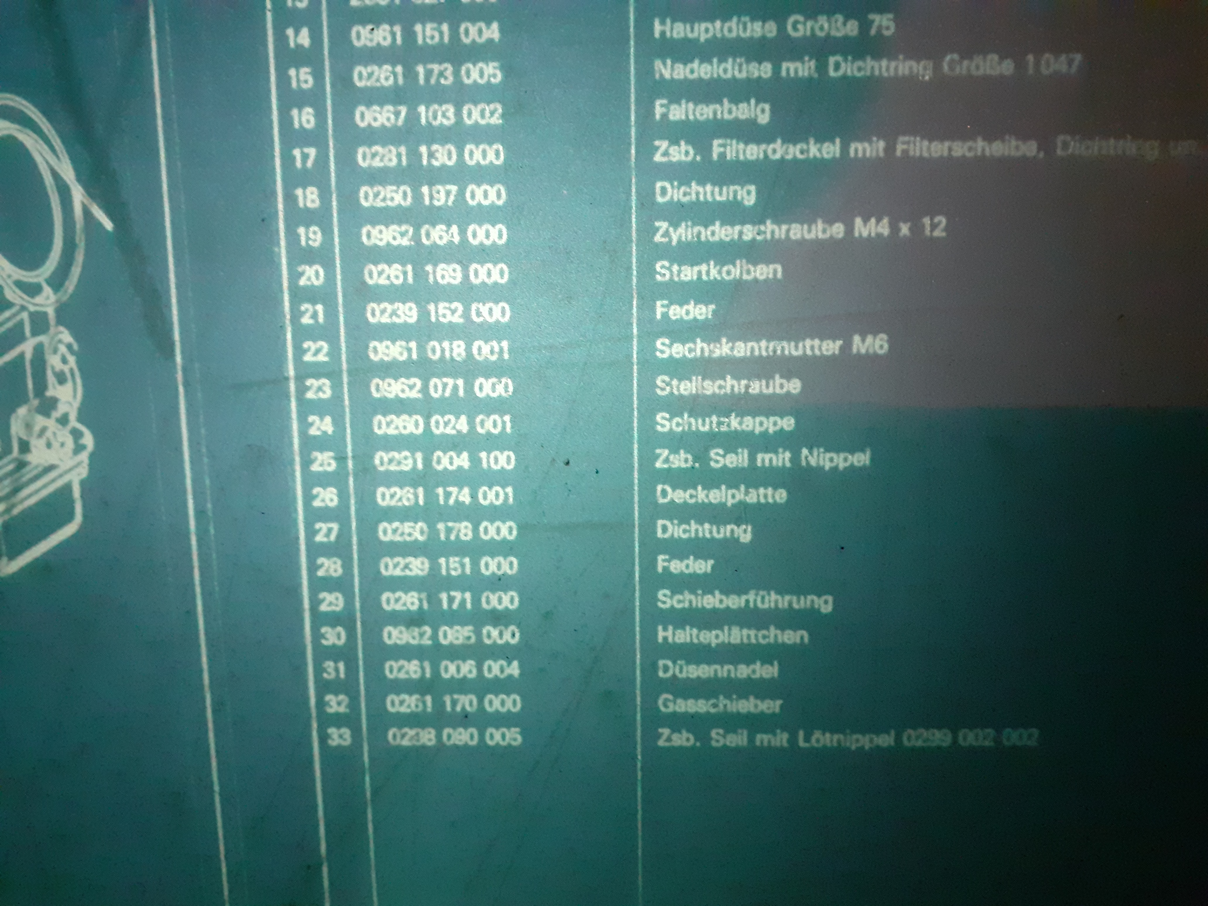

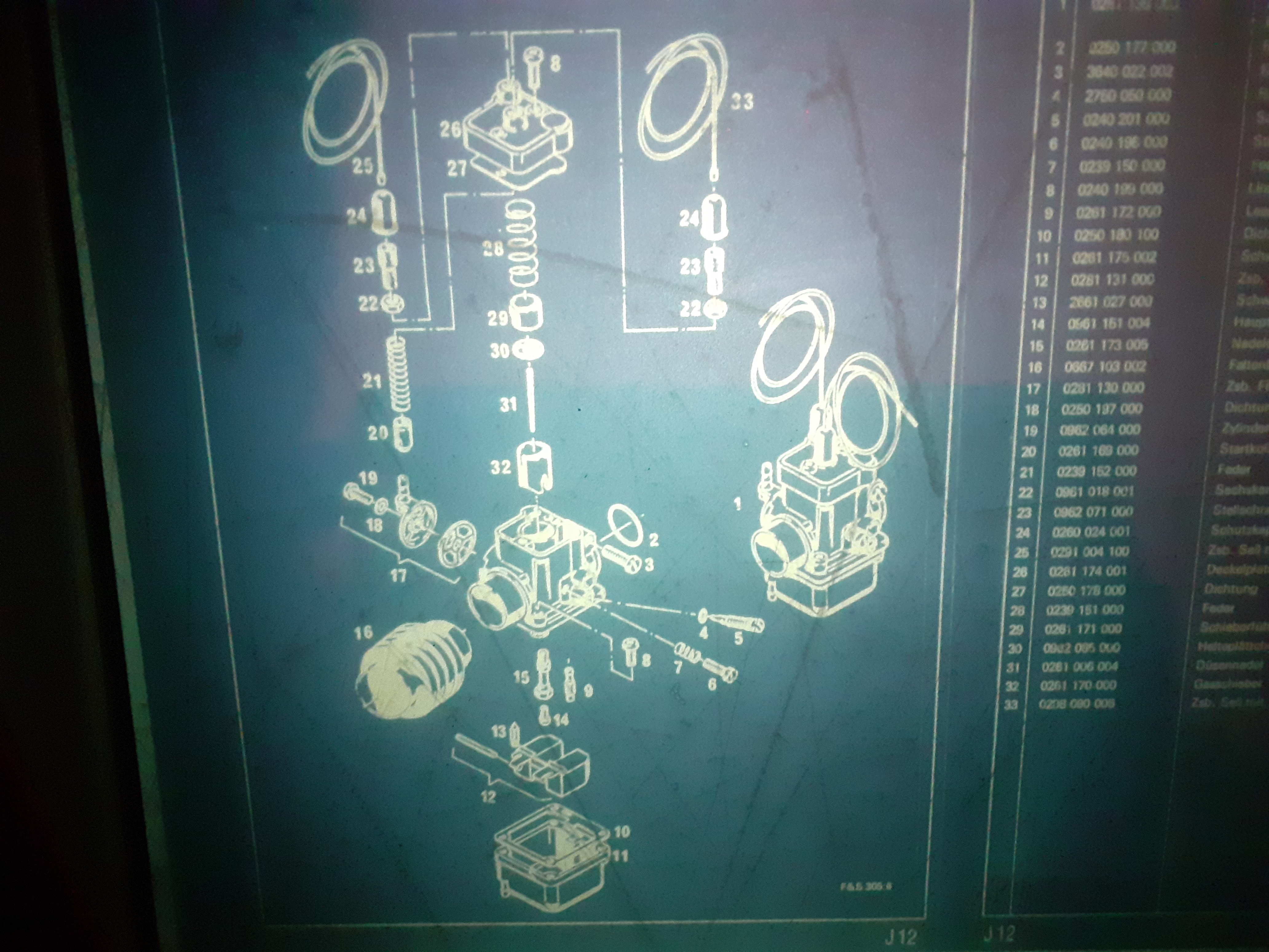

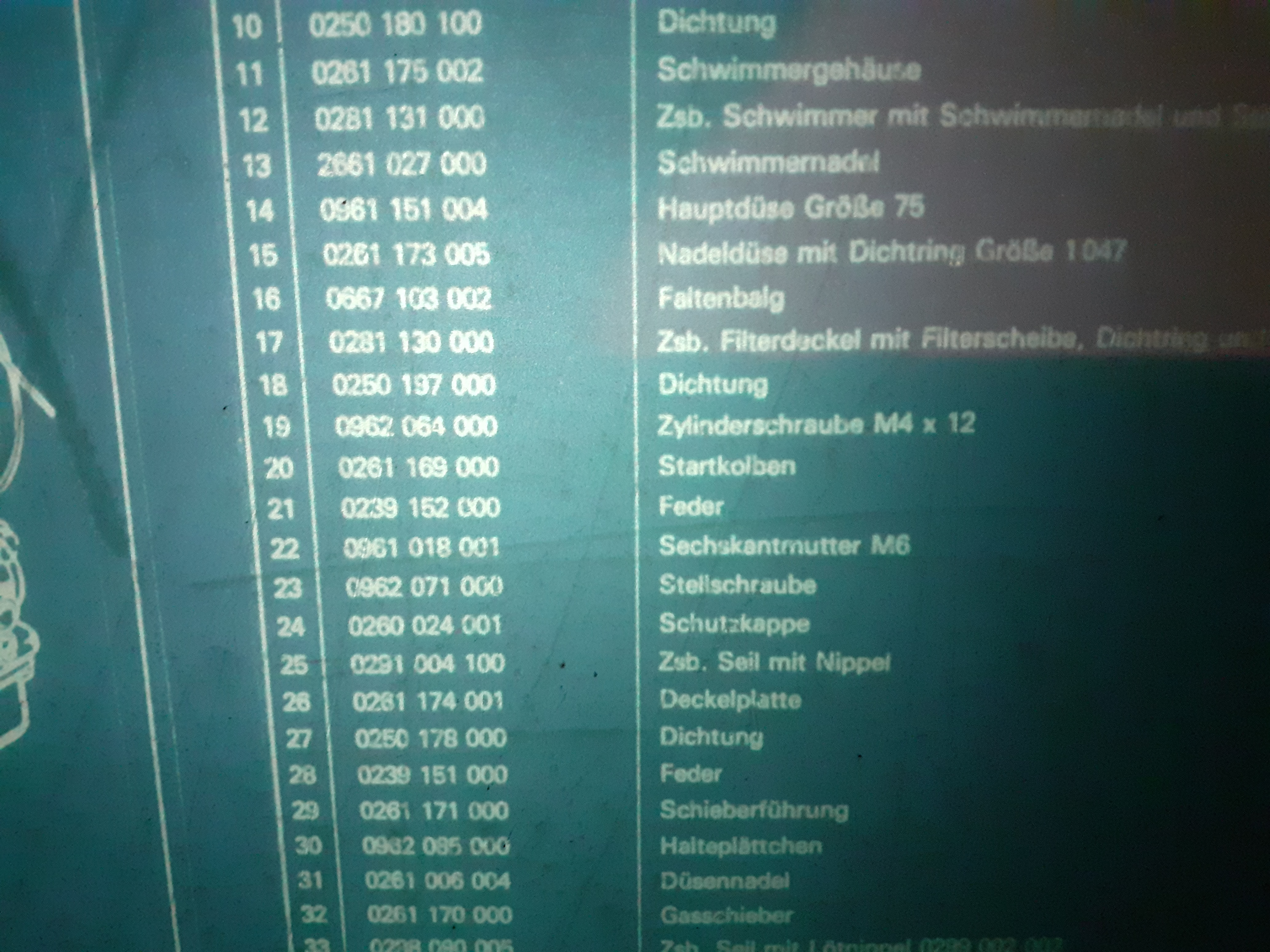

In der PDF Datei ist die Zeichnung vom Vergaser . Nr. 6 Luftregulierschraube vorsichtig ganz eindrehen ,dann 1,5. Umdrehung (1 1/2x_) raus .
Die Nr.34 ist der Kaltstartkolben.
Das mit der Luftregulierschraube kann auch 1 Umdrehung sein ,da oben das für die KTM die Einstellung ist.

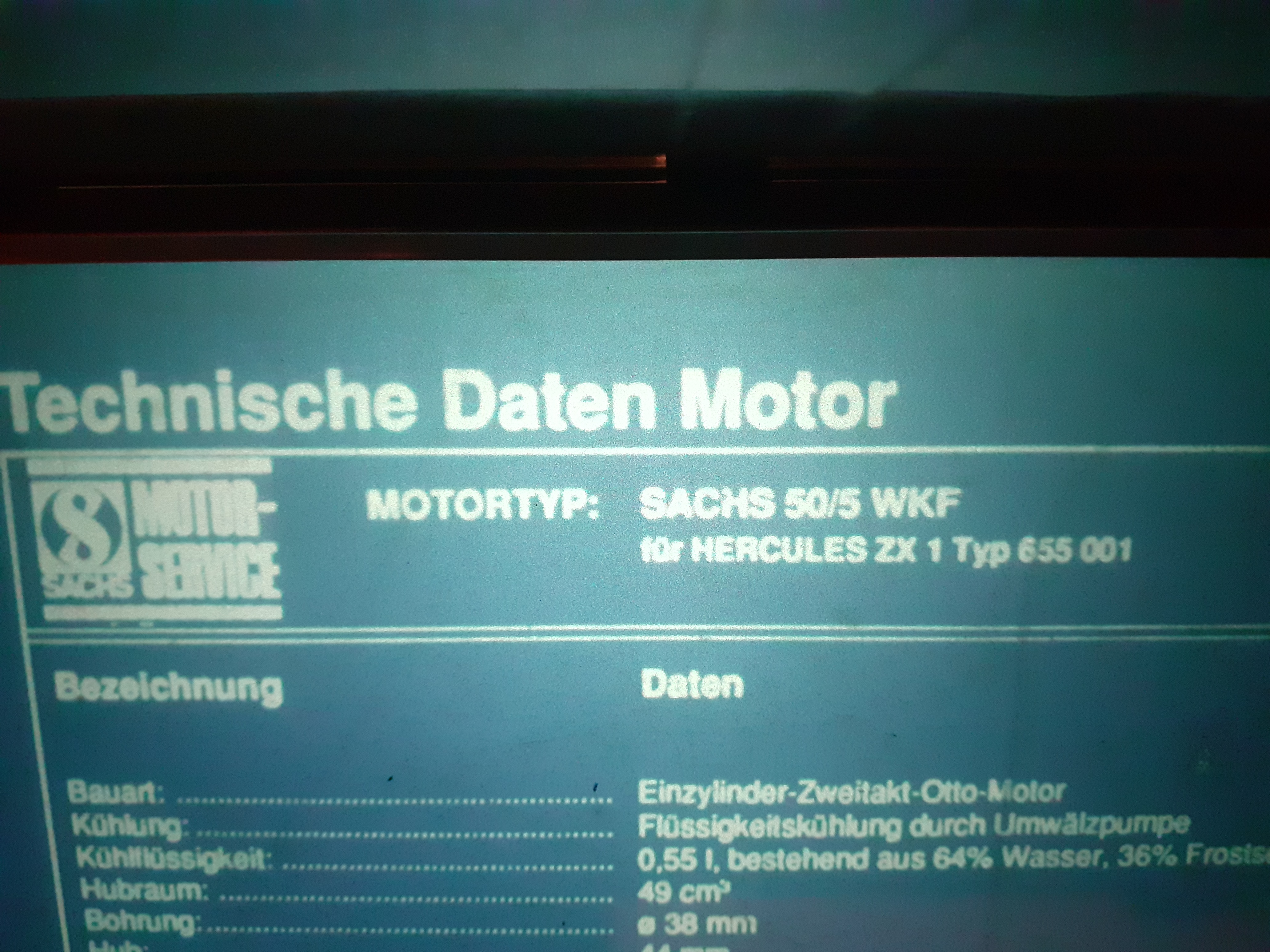

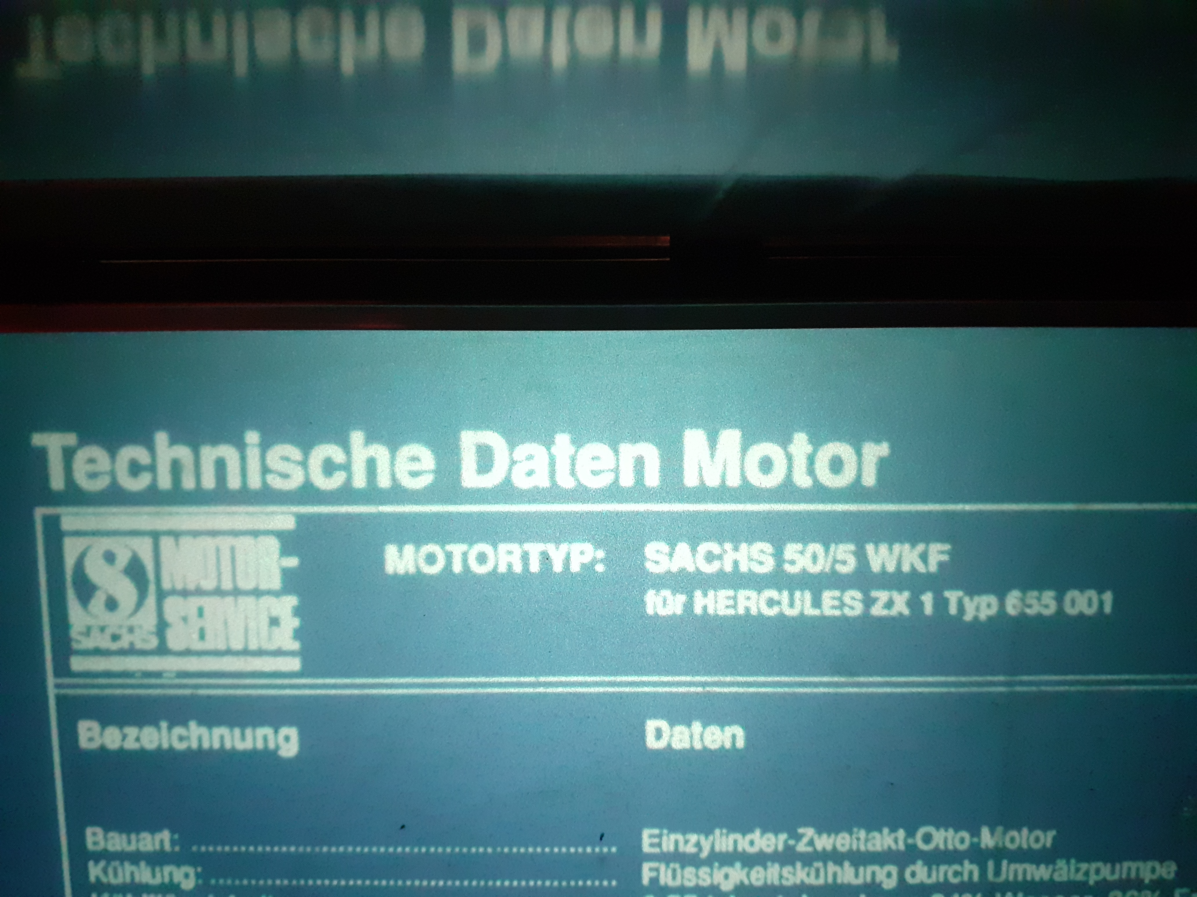

Zündkerze sollte eine Bosch W225T2 ,neue Bezeichnung Bosch W5CC sein.
Die folgende Denso geht auch.
Den Abstand, Masse zur Mittelelektrode auf 0,4 mm zusammen drücken.
