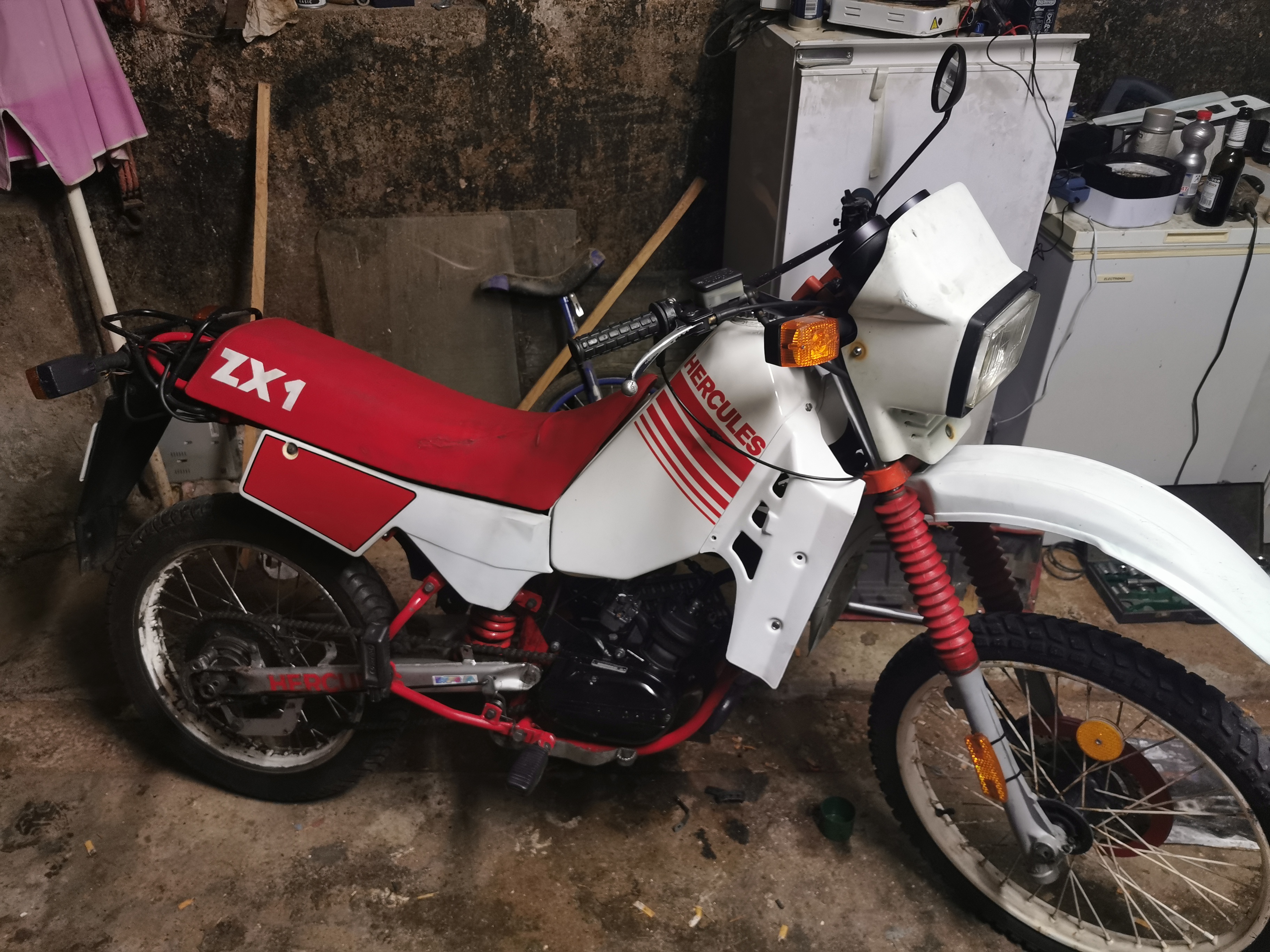

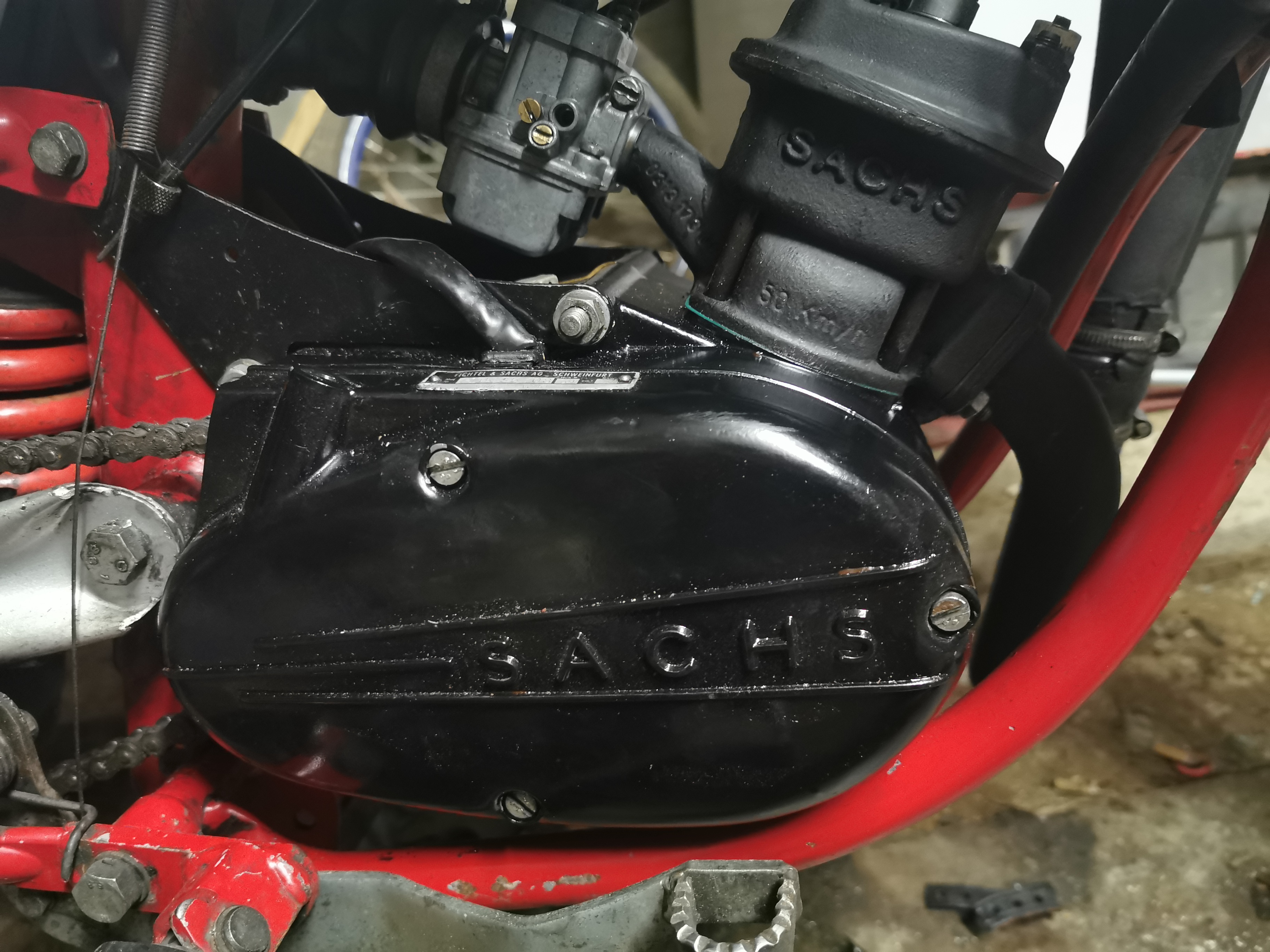

So es gibt Neuigkeiten zu meinem ZX1 Projekt.
Der Motor laüft wieder :mrgreen:
Habe Kolben und Zylinder einem Bekannten meines Bruders mitgegeben.
Der ist Hercules-Schrauber.
Der Hatte noch einen neuen Passenden Kolben Ring.
Der Zylinder ist leicht eingelaufen, ist aber noch im Rahmen.
Jetzt muss ich nur morgen noch die Kupplung einstellen die trennt nicht richtig.
Habe das gleiche Öl wie bei meiner MK eingefüllt : KUBINOL Getriebeöl.

Sooo... Eben erste Probefahrt gemacht.
Kupplung und Schaltung funktionieren einwandfrei :D
Motor läuft ruhig und leistungsstark.
Bin sehr zufrieden.
Muss morgen mal bei die Elektrik gucken.
Gruss BHorst
So nochmal eben etwas gefahren, motor läuft gut.
Jetzt muss noch weiter an der Optik gearbeitet werden.
