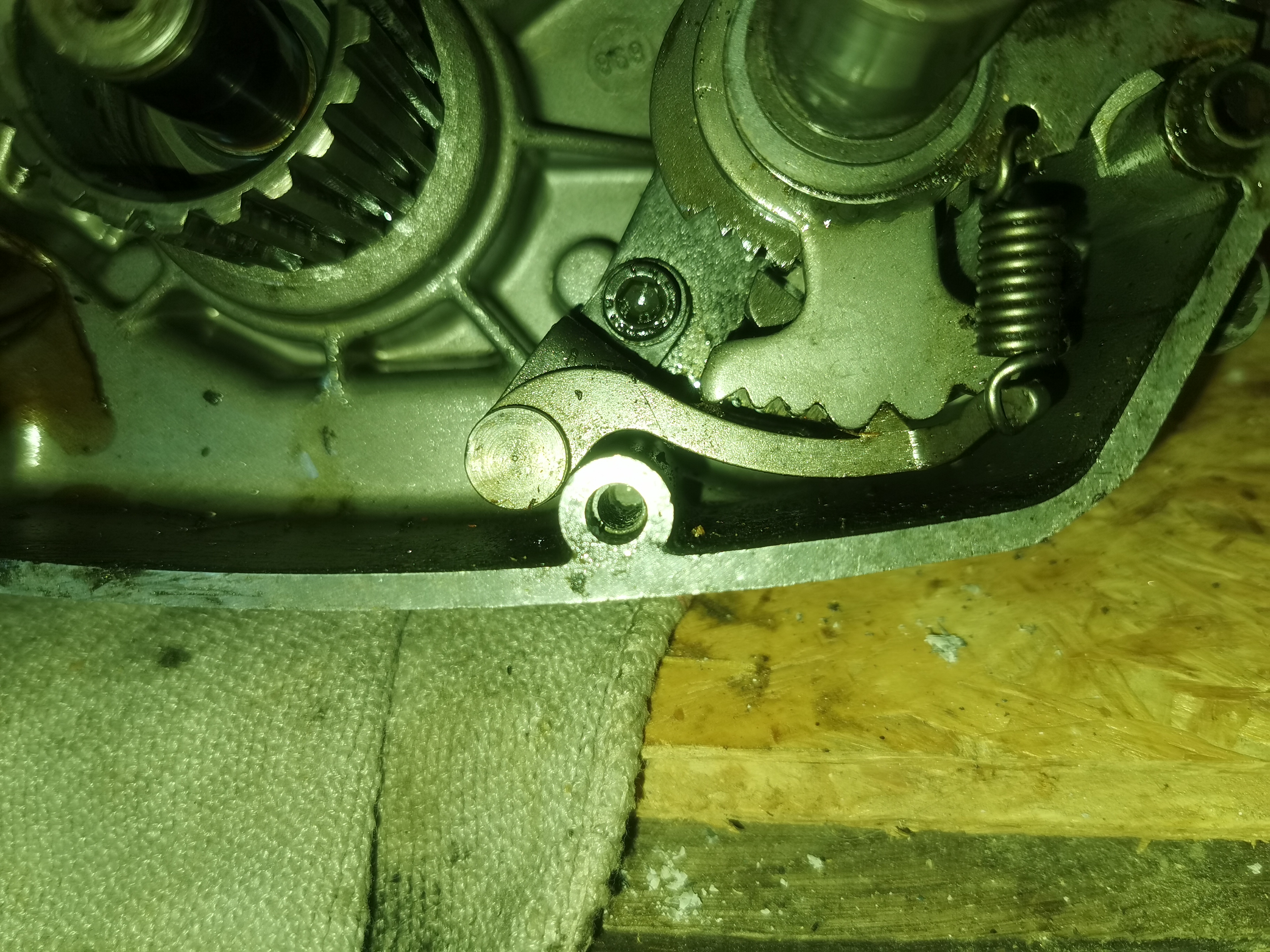

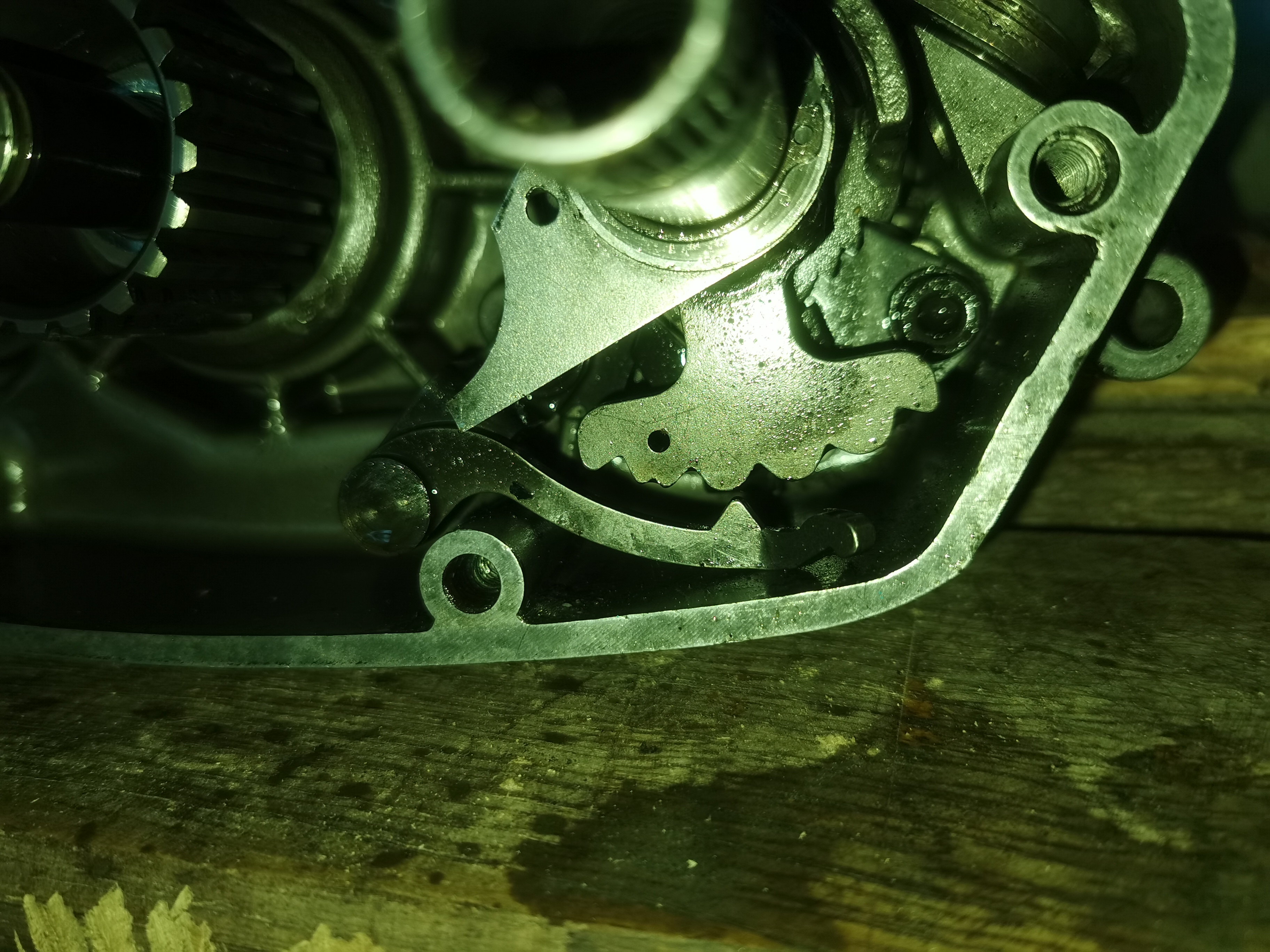

Noch eine Frage an den zwei Motoren sind unterschiedliche Schaltnabe verbaut.
Was hat es damit auf sich?
Gruss BHorst

Bei den gefederten Schaltung mit Rastenklinke gab es Unterschiede.
Mit einteiligen Schalthebel war auch schon im 125ccm Sachs Motor verbaut,oder auch zweiteilige Schalthebel.
Bei den Schaltnaben hab ich auch schon unterschiedliche gehabt, dein unteres Bild auch im Sachs Motor 125 ccm mit zweiteiligen Schalthebel.
50/5 AKF 50/5WKF und 80SA und auch im 125ccm findet man identische Schaltnaben, wie auf deinem 1. Bild .
Ich bin mir nicht ganz sicher , die müssten beide funktionieren , auch wenn du sie tauschen würdest. Hab das noch nicht gemacht. Der Holger weiß da vielleicht mehr.<br /><br />-- 08.05.2020 02:56 --<br /><br />Es könnte sein, das Sachs die Naben mal verändert hat, passen aber, in alle 5 Gang Motoren mit gefederter Schaltung. Ist mal nur spekulativ.
So, wie Klaus es sagt. Kannst du beide nehmen.

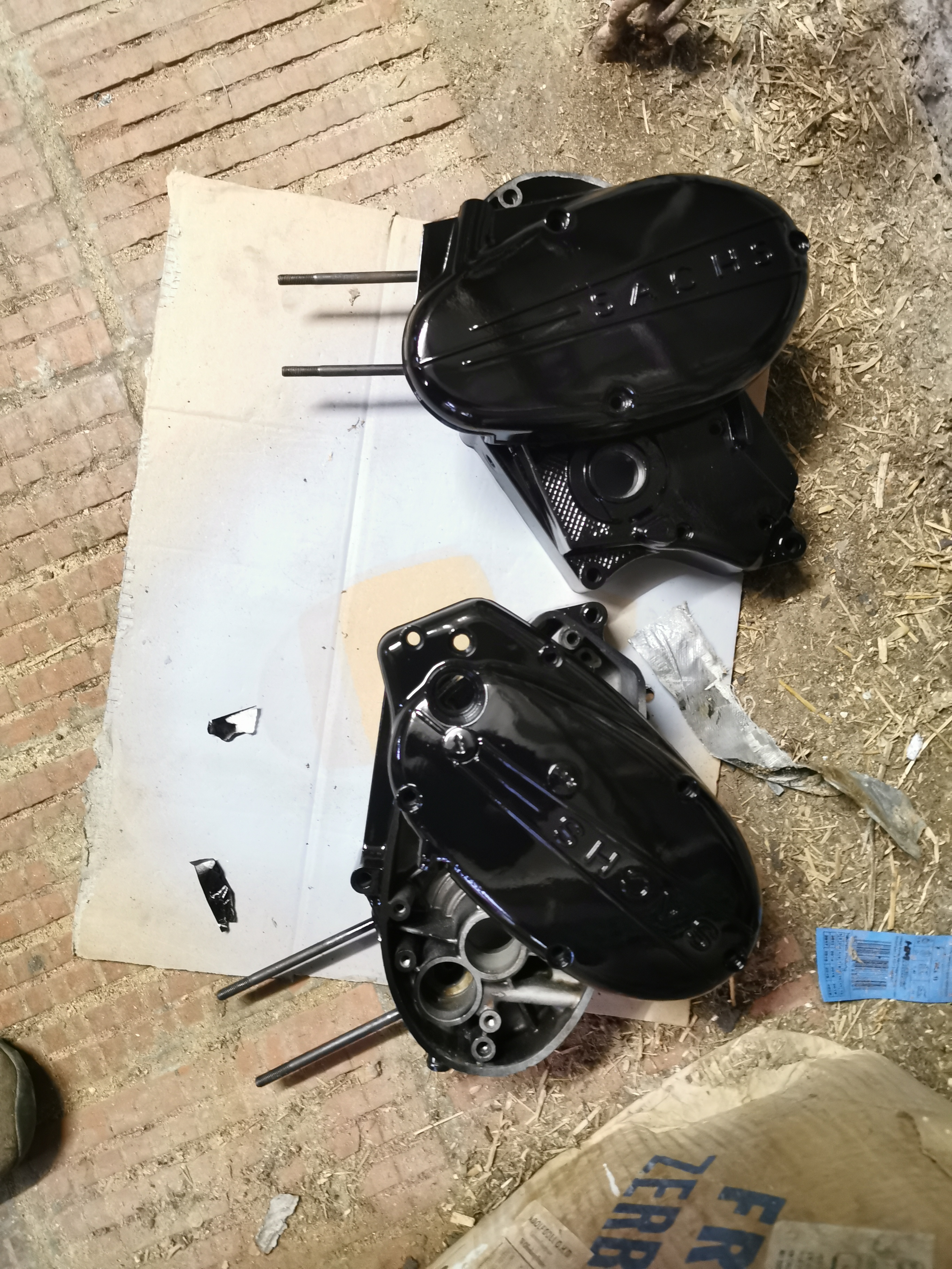

Eben die Lager eingebaut und den Block gelackt.
Mach sowas auch erst zum 2. Mal :lol:
Wenn die so wird wie meine Mk3x bin ich zufrieden

Die Dichtflächen sollten takko sein,Farbe runter und schauen wo Macken sind. Mit Dichtmasse zu den Dichtungen, kann man kleine Sachen da ausgleichen. Nur die Dichtungen einölen ,das ist bei den Flächen nicht ratsam.
Danke, kann ich die vorsichtig mit 1000er scheifschwämchen reinigen?
Nicht einölen da sonst die dichtung sich rausrücken könnte?
Oder wieso macht man das nicht.
Guten Morgen
Schau dir mal die Struktur der Dichtflächen an. Die ist gerillt, so das sich das Dichtpapier beim anziehen da zwischen drückt. Bei sehr guten Dichtflächen, die keine Schäden haben,ölt man die Dichtung nur ein und zieht den Block oder die Deckel fest. Das ist dann dicht. Eingeölte Dichtungen kann man schön fixieren,die verrutschen dann auch nicht mehr.
Ich nehme trotz allem ,immer Dichtmittel auch bei guten Flächen . Nur minimal ,exakt Dichtmittel auf die Dichtfläche dann Dichtung auflegen, wieder Dichtmittel und zusammen schrauben.
Dichtflächen reparieren geht auch: Etwas abziehen auf einer planen Unterlage / Glaspaltte zum Beispiel.
Kleine Macken spachteln und schleifen: JB Welt zwei Komponenten Kleber ,funktioniert da auch sehr gut.
Gruß Klaus<br /><br />-- 10.05.2020 11:23 --<br /><br />Bei deinen Flächen, auch wenn Du sie schleifst oder spachtelst , Dichtmittel verwenden.

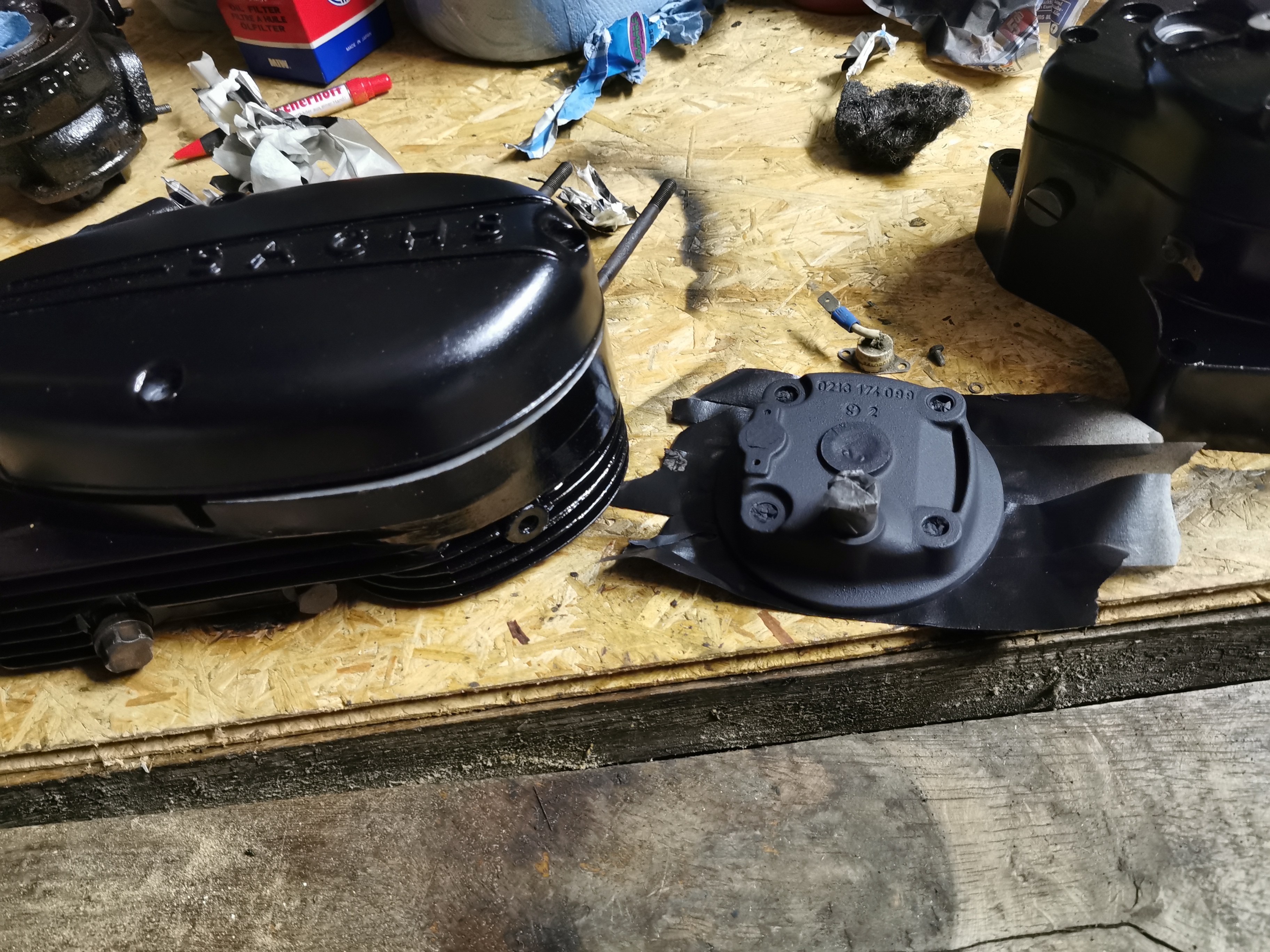

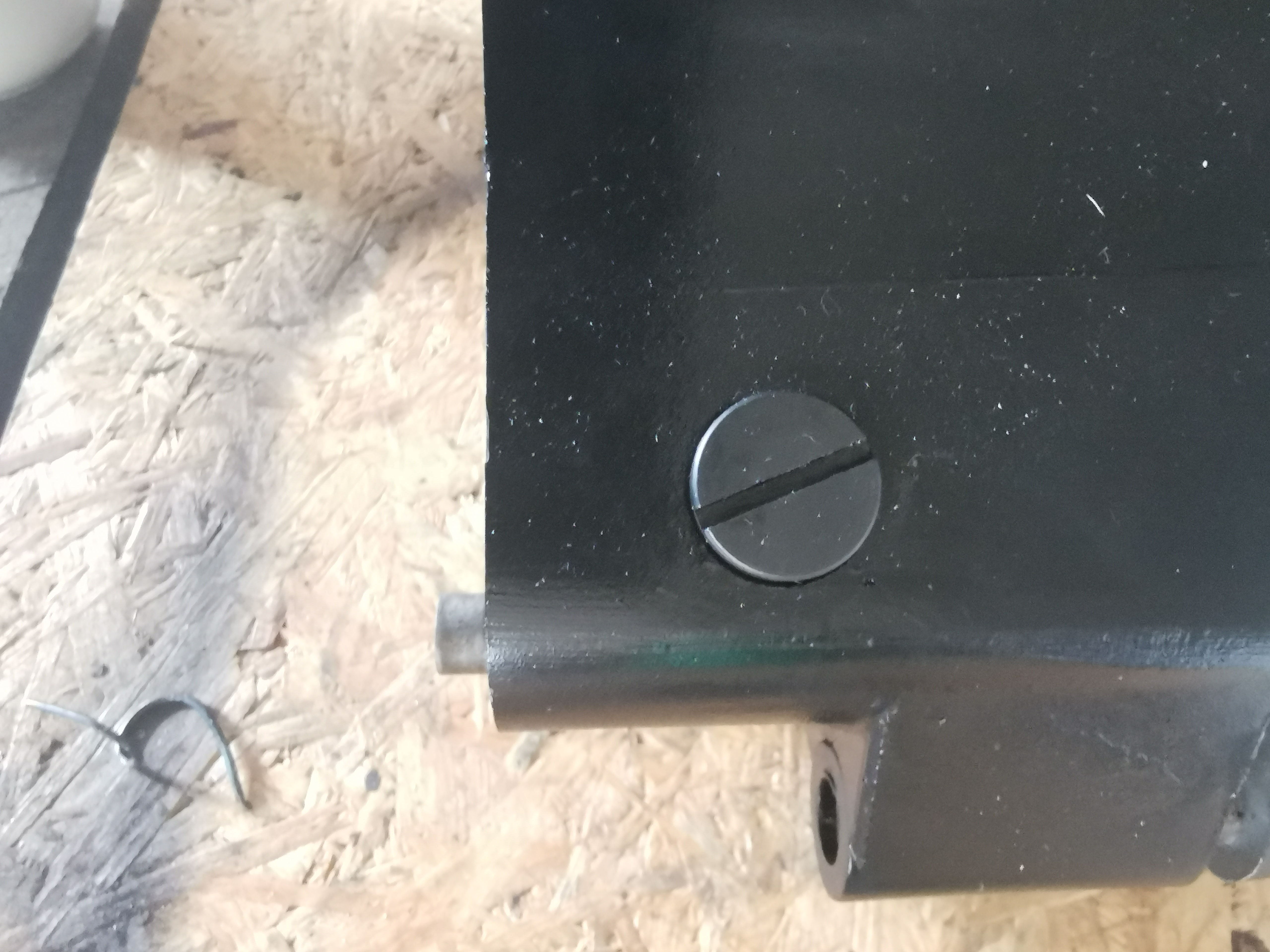

So, Lager sin drin bis auf KW-Lager. Zylinder und Block sind lackiert :psycho:.
War vielleicht ne putzerrei bis der Öl-Schmodder runter war.
Schrauben sind schwarzgebrannt worden.
Und neue Aufkleber auf der Verkleidung angebracht.
Warte nur auf den Bestellten Dichtungssatz für den Motor.
