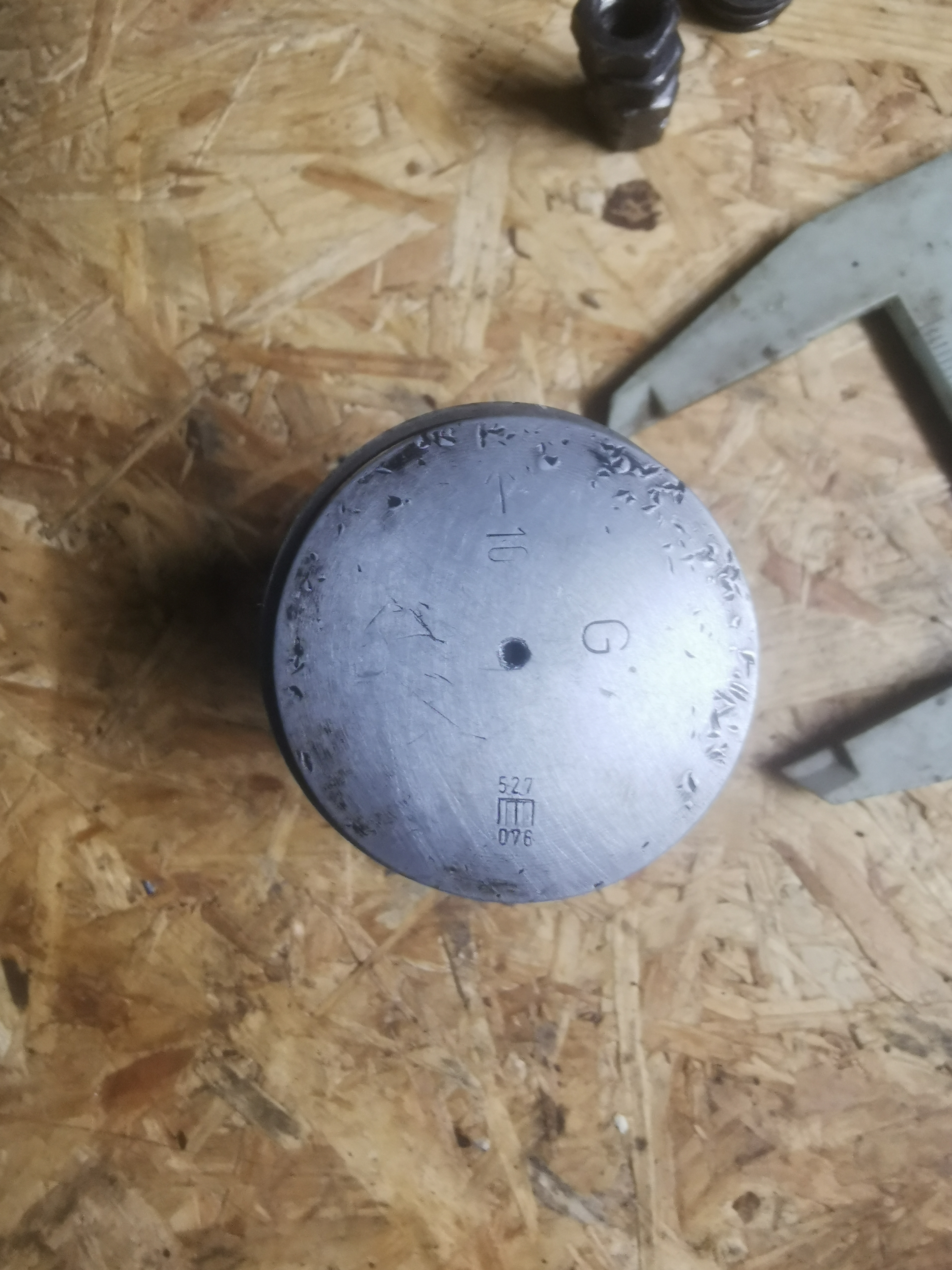

Hat der ZX1 Motor nicht diese G und H Kolben von Mahle, mit einem Ring wie bei der kx5?
Ja auf dem jetzigen Motor war ein Mahle G Kolben drauf mit einem Ring.
Nur leider ist dieser zu klein geworden bzw der Zylinder verschlissen.

Zeig mal den Kolben von der Seite, wie sehr der schon braun oder schwarz geworden ist.

Kolben war nur oben drauf verkokt, Seiten waren sauber.

Ich würde den Zylinder erstmal vermessen, den vorhanden Kolben auch. Dann sieht man weiter. Den Kolben von der Seite mal fotographieren. Vielleicht geht der ja noch.
Also ich meine, das Messen der Kompression ist bei diesen Zylindern wenig aussagekräftig. Dann merkt es eher am Gegendruck beim kick start, wenn man da mit zwei Fingern drücken kann, dann ist es sicherlich einen Kompressions Problem. Wenn die Seiten vom Kolben sauber sind, also kein Blowby aufgetreten ist, dann könnte er auch noch in Ordnung sein.
Man kann mit mit der Fühlerlehre provisorisch messen, wie 0,05 mm sollte eigentlich nicht durchgehen , wenn sie es doch tut in bestimmten Bereichen, so in Fahrtrichtung, wo der Kolben arbeitet, kann man das noch durchgehen lassen. Die 0,1 mm sollte nicht vorbeigehen. Natürlich ohne Kolbenringe ausprobieren. Man bekommt auch einen Eindruck, ob die Bohrung in Fahrtrichtung schon oval geworden ist, oder nicht. Ein Foto vom Kolben würde schon viel aussagen, alleine das vorhanden oder nicht vorhanden sein der feinen Rillen.

Dieser Mahle H Kolben Maß 38,01 mm ,Originalteil für deinen Zylinder , ist ca . 1/100 größer als dein verbauter G Kolben.
Wenn dein Zylinder vermessen ist ,wäre das unter Umständen eine Option. Etwas honen lassen/Kreuzschliff erzeugen ,aber nur wenn die Zylinderbohrung dann nicht größer als 38,06mm oder 38,07mm ist.
Das muss man alles genau messen werden. Da ist nicht viel Luft oder keine mehr, weil dein Zylinder schon Verschleiß hat.
