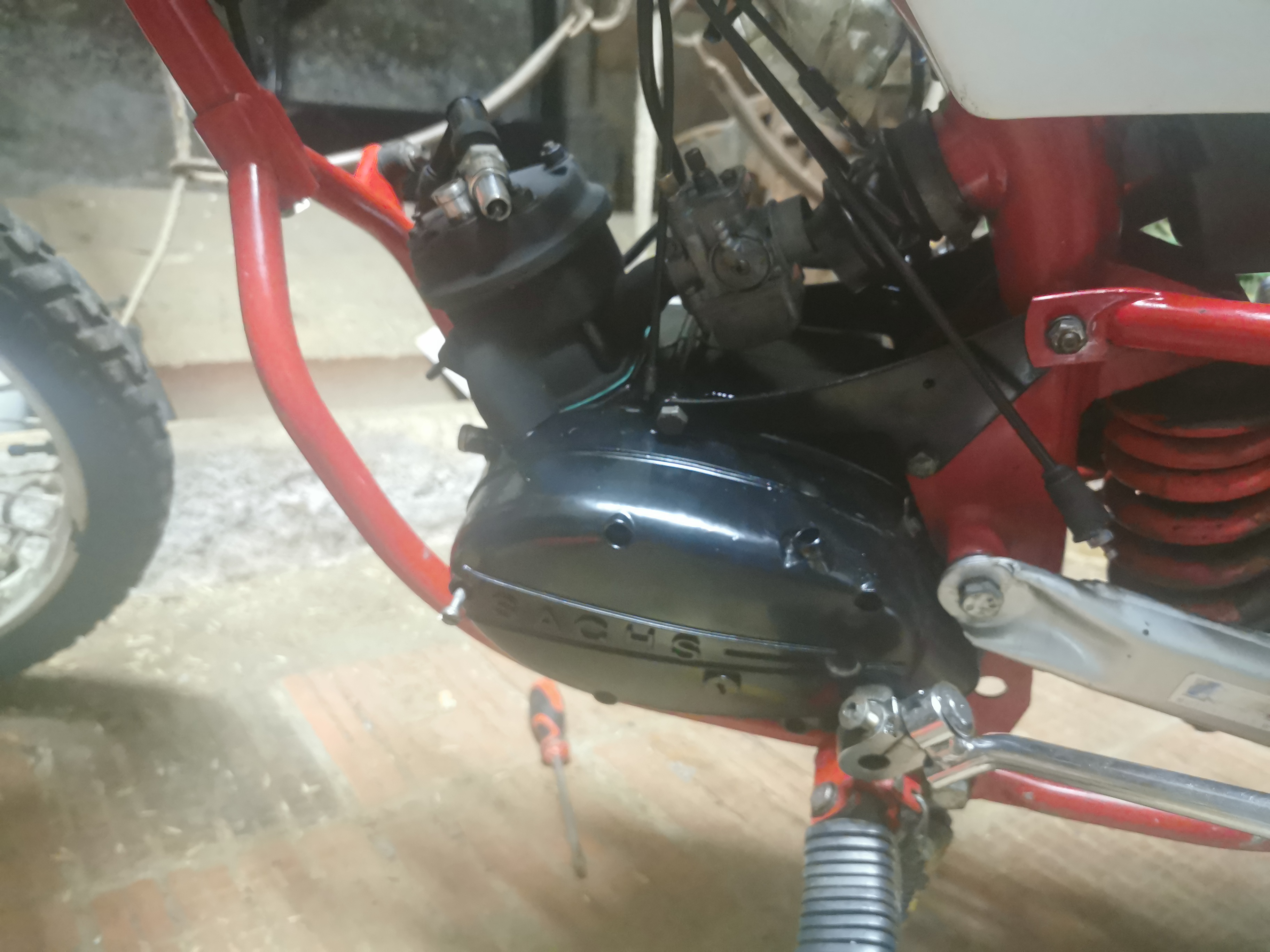

So motor hab ich gestern bzw bis heute nacht 2 Uhr fertig gemacht.
Hab nur leider gedacht ich könne die Dichtung vom Motorblock kupplungsseitig nach dem Einbau noch anbringen. :psycho:
Der Deckel geht leider nicht wie bei der MK bei eingebautem Motor raus da der Rahmen im weg ist.
Zündfunke ist auch da, da hab ich mir die meisten Sorgen gemacht das die Motoplat zündung platt ist. :D
Wenn alles so läuft wie ich es geplant habe kann ich den Motor heute mal anschmeissen.
Schaltung hab ich zusammengebaut und schaltet im Stand (Ritzel per Hand gedreht) sauber durch.
Evtl muss ich die noch nachstellen, aber jetzt schon wesentlich besser wie von meiner Mk3x.

So Dichtung ist drin. Leider hatte ich nur kurzzeitig einen Zündfunken.
Habe dann die andere Zündung aus der alten ZX1 verbaut und laut Anleitung eingestellt.
Funke ist da, Zündkerzenkontaktabstand ist bei 0,4mm.
Zündkerze wird feucht, vergaser ist gereinigt.
Das ding will leider nicht anspringen.
Denke ich werde noch den Vergaser neu abdichten.
Habe bei dem Zündschaltgerät eines mit nem Roten Kabel zur Zündkerze und eines mit Schwarzem.
Ist da ein Unterschied drin.
