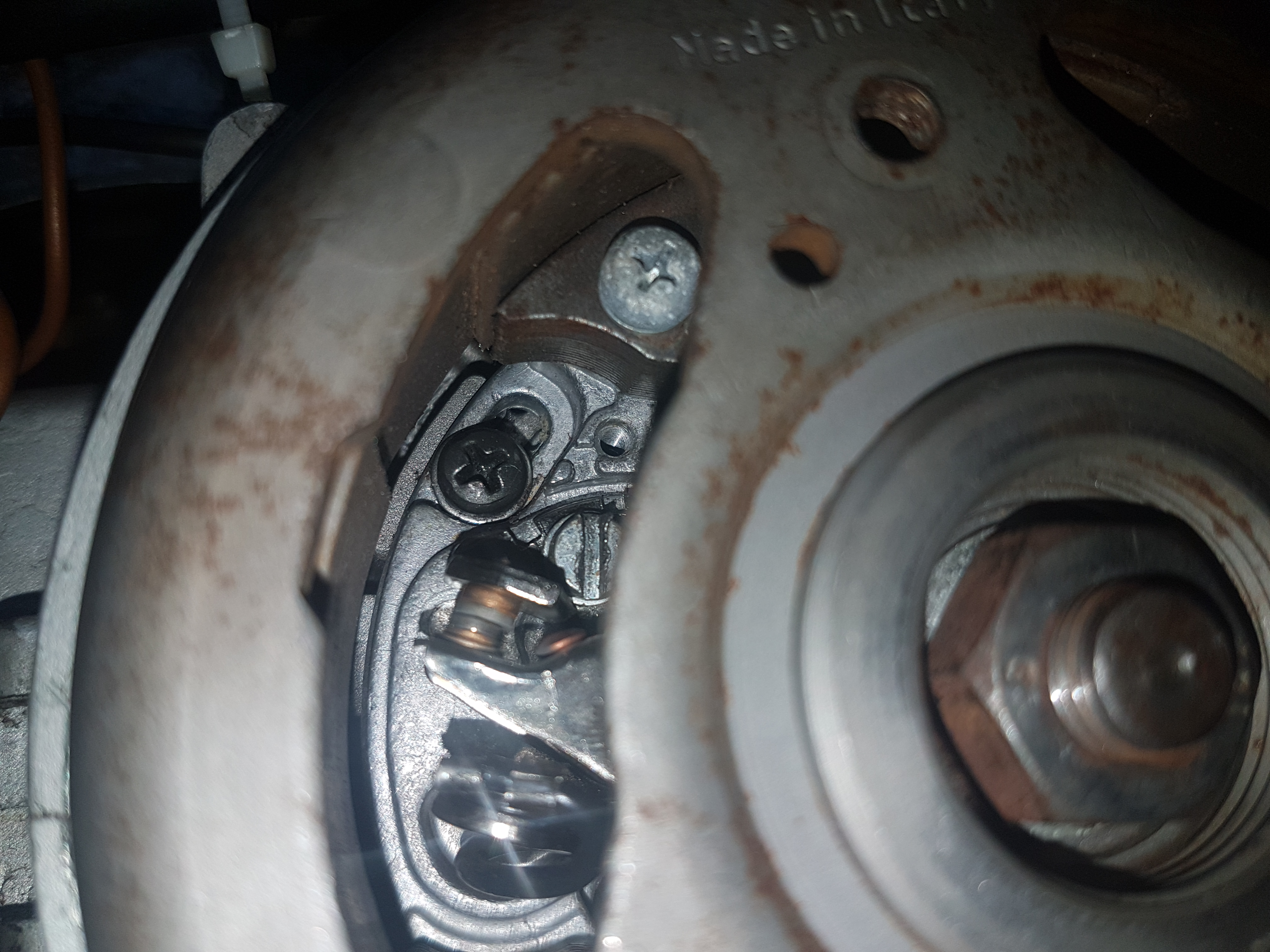

Wenn der Kontakt anfängt zu öffnen, dann steht der Magnet so zur Zündspule:
-- 30.04.2018 12:22 --

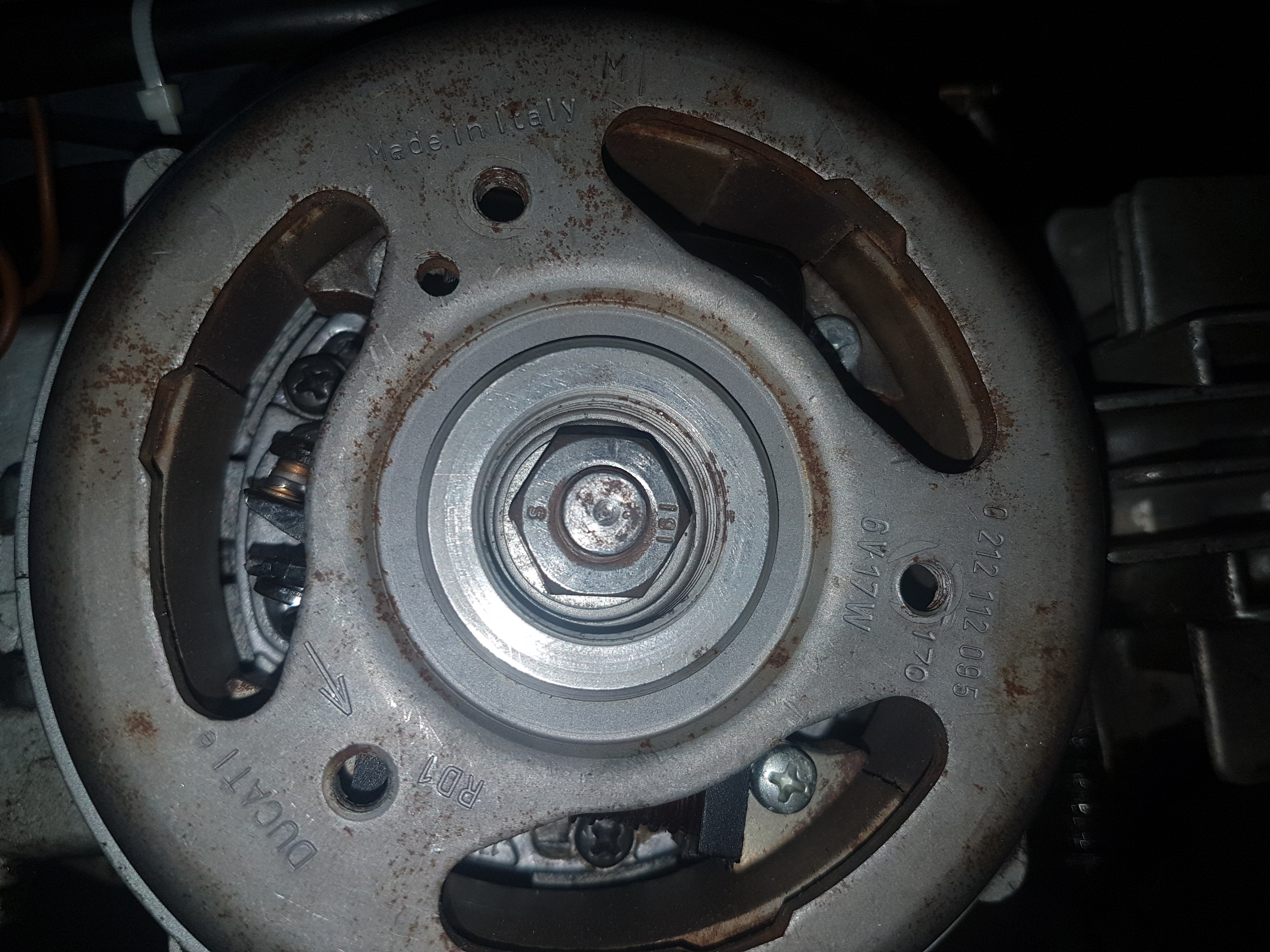

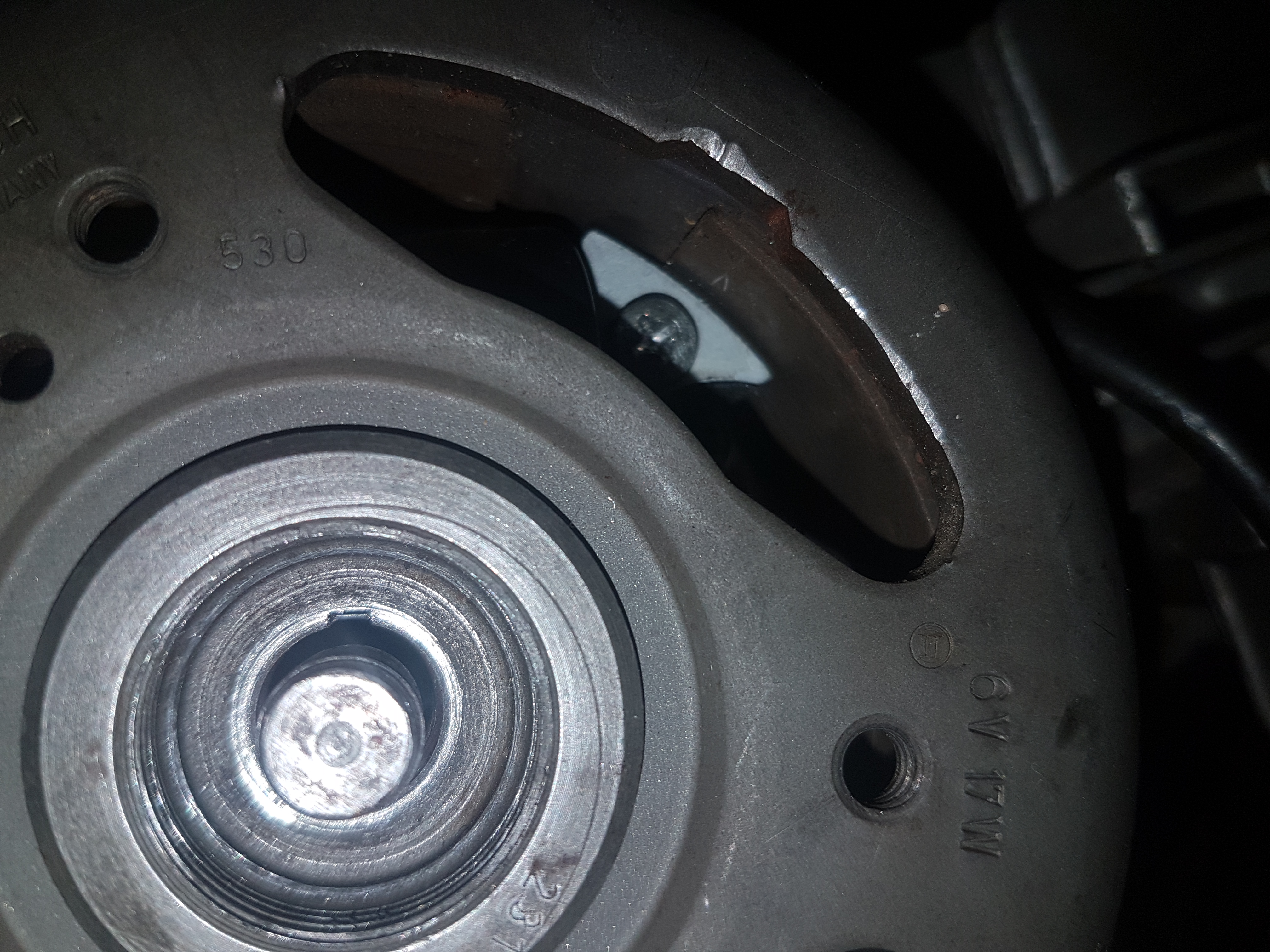

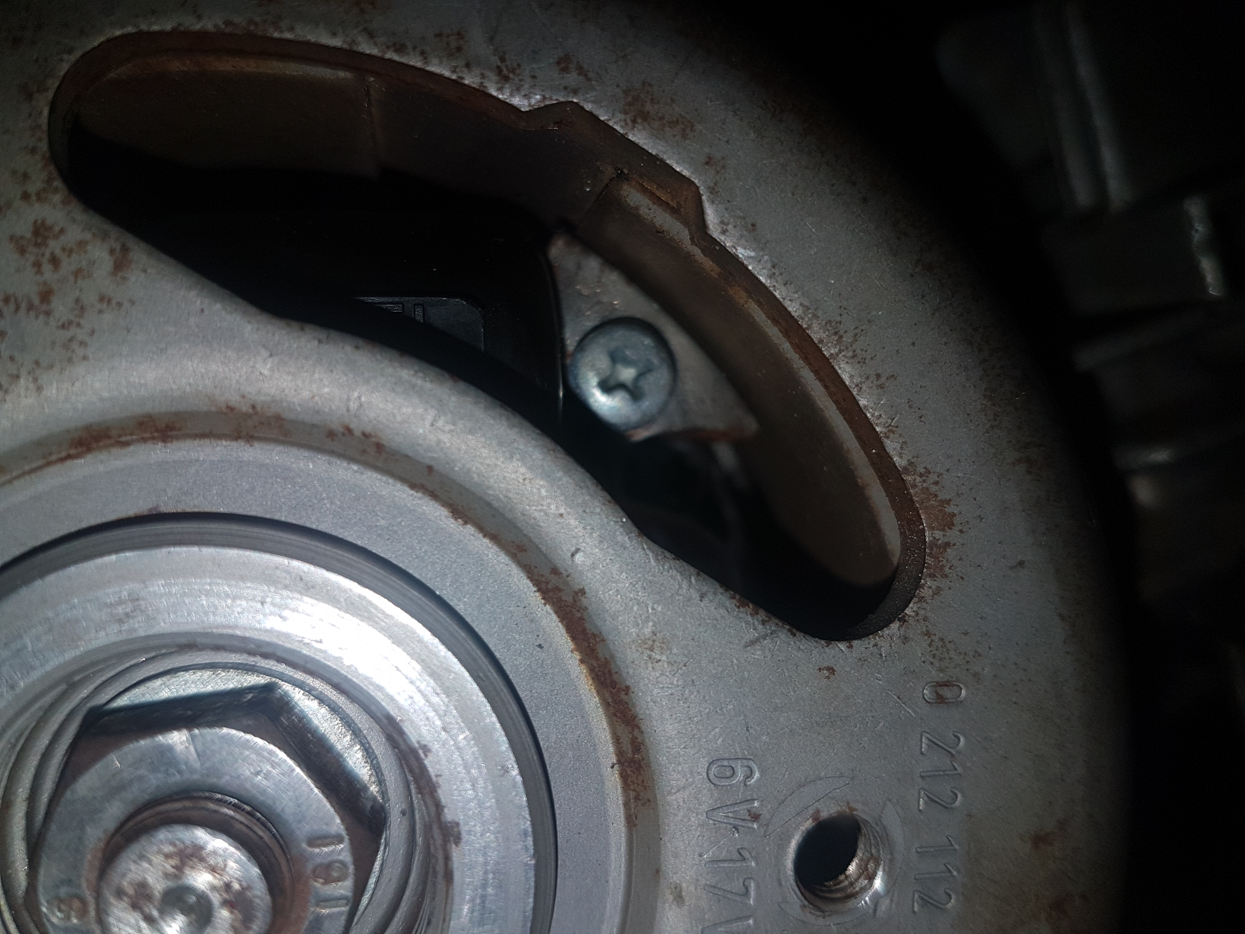

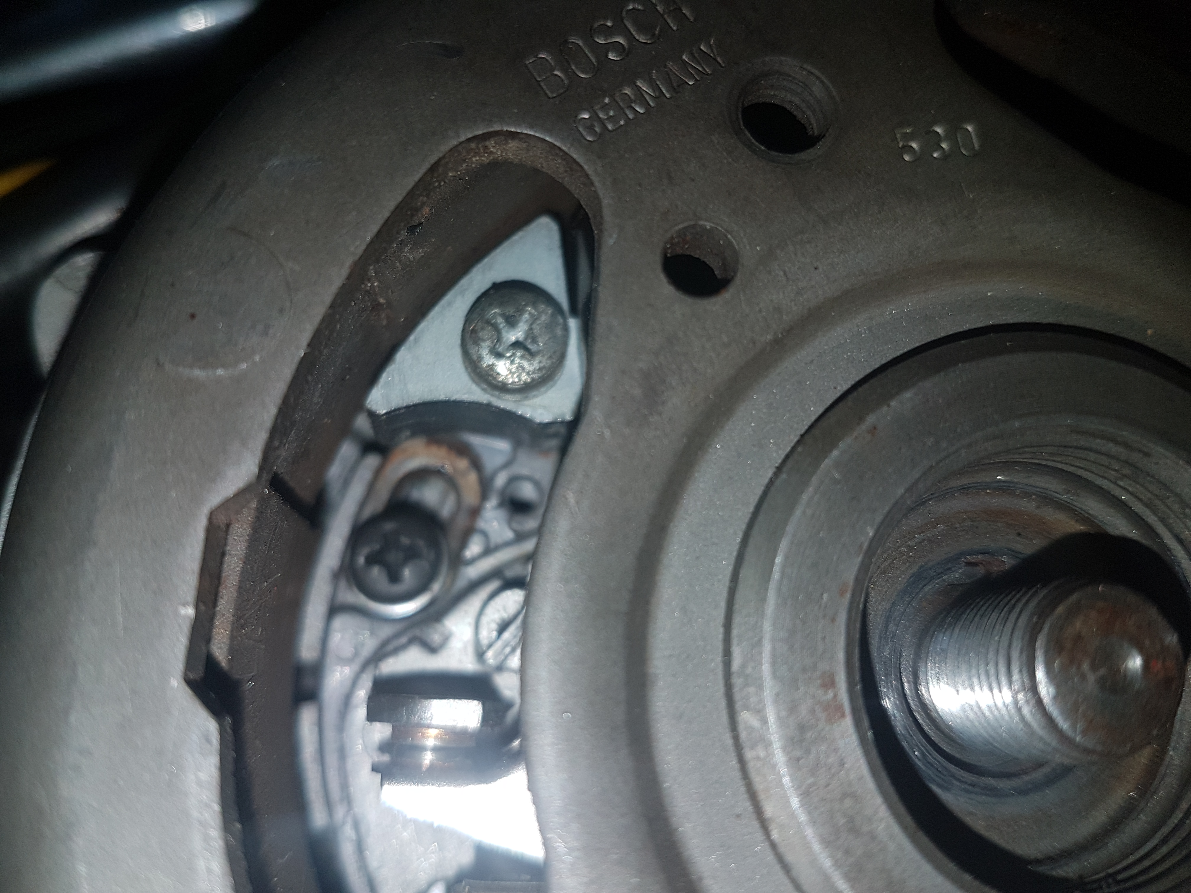

Die Zündung oben funktoniert im übrigen, hat einen kräftigen Funken. Die Bilder die jetzt kommen, sind von meinem Problemkind... schlechter Funken mit gleicher Zündkerze<br /><br />-- 30.04.2018 12:23 --<br /><br />Ein Bild ist doppelt, sorry^^

Ich habe eine Ducati 6V 17W Zündanlage. Diese war in einem Sachs 505 2BY verbaut.
Die Bosch 6V 17W Zündanlage war in einem Sachs 505 2BX verbaut.
Die Boschzündanlage zündet nicht richtig, da in hohem Drehzahlen die Zündung aussetzt. Die Zündung steht 1mm vor OT, der Kontakt fängt an sich bei M (auf dem Polrad) und ist bei O (auf dem Polrad) und der Makierung am Motorgehäuse komplett geöffnet, 0,4mm. Der Pol der Zündspule steht dabei allerdings anders zu den Magneten, und fluchtet nicht mit ihm, wie bei der Ducatizündanlage.
Die Grundplatten der beiden Anlagen sind Nummerngleich.

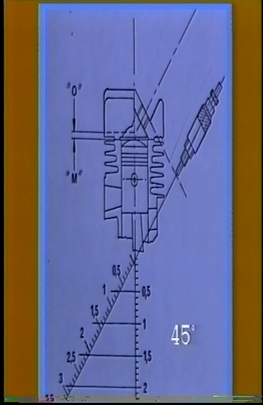

Noch was Zündzeitpunkt festlegen:
Zündkerzenbohrungswinkel beachten:

http://www.technik-ostfriese.com/techni ... ima/26.php<br /><br />-- 01.05.2018 20:08 --<br /><br />Die Bosch Nummer 0212 112 095 steht auf deinem Ducati Polrad ,also passend für Bosch Magnetzündergenerator 0212 112 095 . Was steht auf deinem Bosch Polrad?
Wenn da z.B 0212 112 019 Boschnummer für einen anderen Magnetzündegenerator, sind die Ankerplatten nicht gleich.
Hast Du die Polräder schon mal von einer zur anderen Zündung getauscht?
Wenn du gleiche Ankerplatten hast , vergleiche auch mal die Magneten im Polrad.
