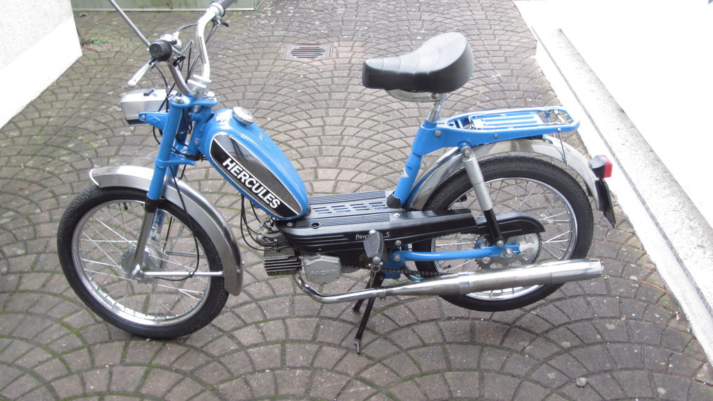

Jetzt der aktuelle "Stand". Es fehlt noch Motor (Zündung, Ölwechsel) und der Rest vom Rahmen bzw. auch noch Gepäckträger, Hauptständer hinteres Schutzblech und Rücklicht (Birne wahrscheinlich def.). Außerdem muss ich den Sattel noch reinigen und seine Neigung noch richtig einstellen:
Die Fotos wurden ohne Blitz gemacht. Da es schon gedämmert hat, hab ich einfach ISO auf 3.400 hochgeschraubt..

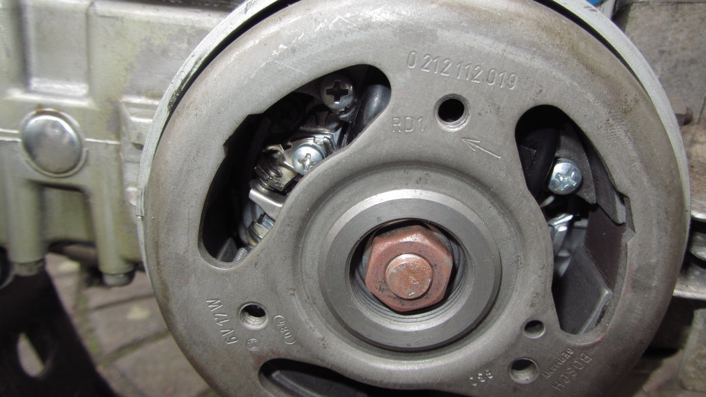

Dann den Zündungsdeckel abgebaut. Der hat sich ein wenig geziert, etwas Wärme und WD 40 haben Abhilfe geschaffen. Darunter die Zündung:
Ich habe das Polrad nicht demontiert, die Mutter werde ich später irgendwann mal entrosten. Hab sie nur mit WD 40 eingesprüht. Alle Spulen sind in Ordnung, kein Rost an den Magneten oder auf der Grundplatte. Schmierfilz noch ein wenig gefettet und gut.
Dann den Polraddeckel vom leichten Flugrost befreit und alles wieder montiert:

Dann noch das defekte Rücklichtbirnchen ersetzt - fertig. Eine Runde gefahren, passt alles. Mechanik, Motor, Bremsen sehr gut. Licht und Elektrik funktioniert auch. Was ich jetzt noch machen muss bzw. könnte: Ölwechsel und Zylinder strahlen und: den Benzinhahn wechseln gegen einen richtig passenden. Also nicht einen mit Winkel, sondern einen der direkt seitlich abgeht.
Gefällt mir alles sehr gut. Kommt jetzt in den Heizungskeller, wo es schön warm ist.... :) :)

Hallo Holger,
das Moped sieht Spitze aus.
Wieso in den Keller, bei trockenem Wetter " ab auf die Straße ".
Gut, daß ich nicht neidisch bin.
Allzeit gute Fahrt
Ralf aus GE

Danke, Ralf...
Ich werde das Mofa auf jeden Fall in der nächsten Saison anmelden und gelegentlich fahren. Mal sehen, vielleicht will es auch eine von meinen beiden Töchtern in drei Jahren fahren....

Hallo Holger,
ist wieder sehr schön geworden, gefällt mir gut.
