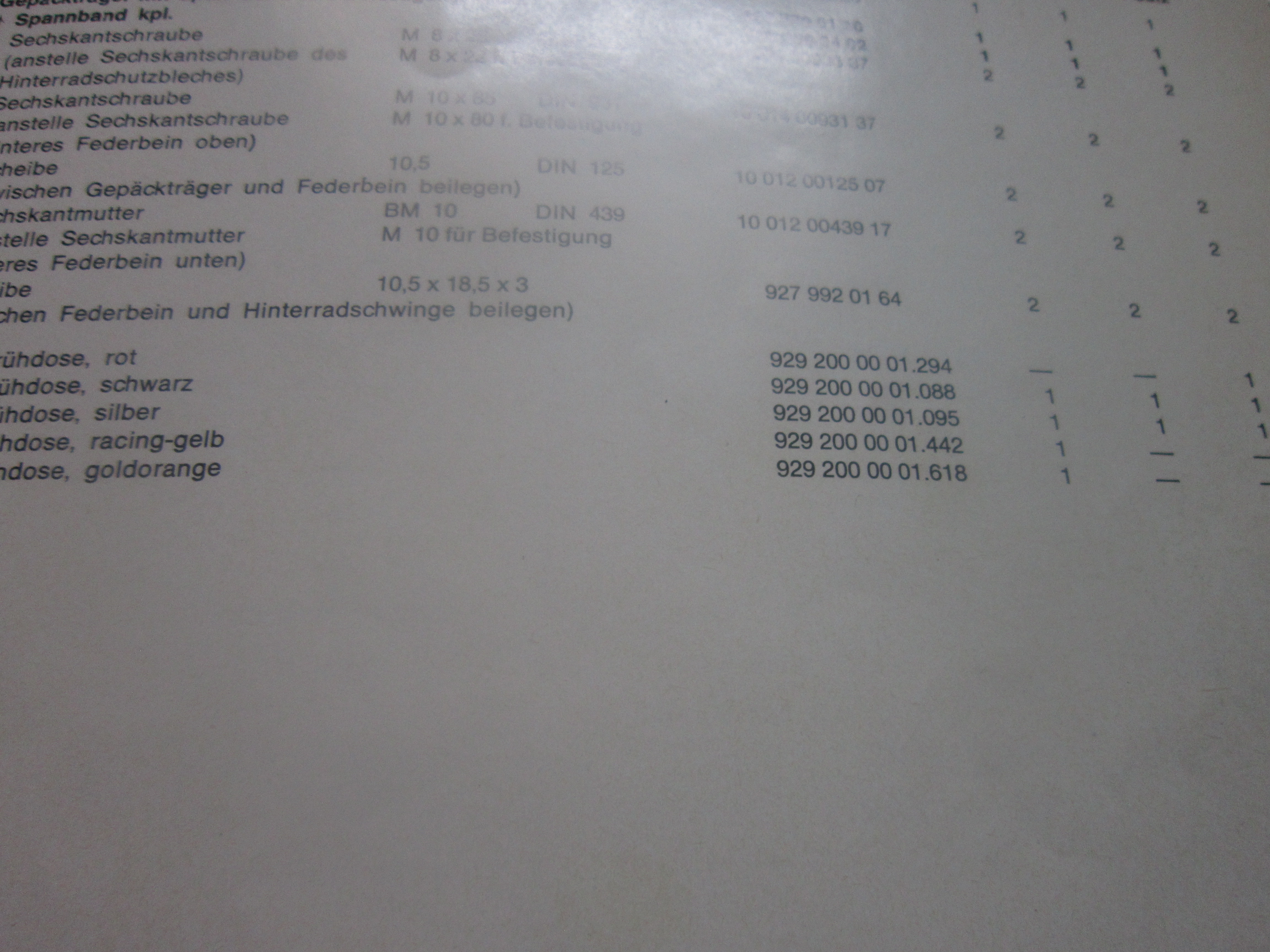

Lackcode MK3X Nur schwarz und jetsilber
Die MK4X schwarz, jetsilber ,rot
294 rot
088 schwarz
095 jet silber
Siehe die Hercules IG Seite dor Autolacke als Ersatz angegeben.

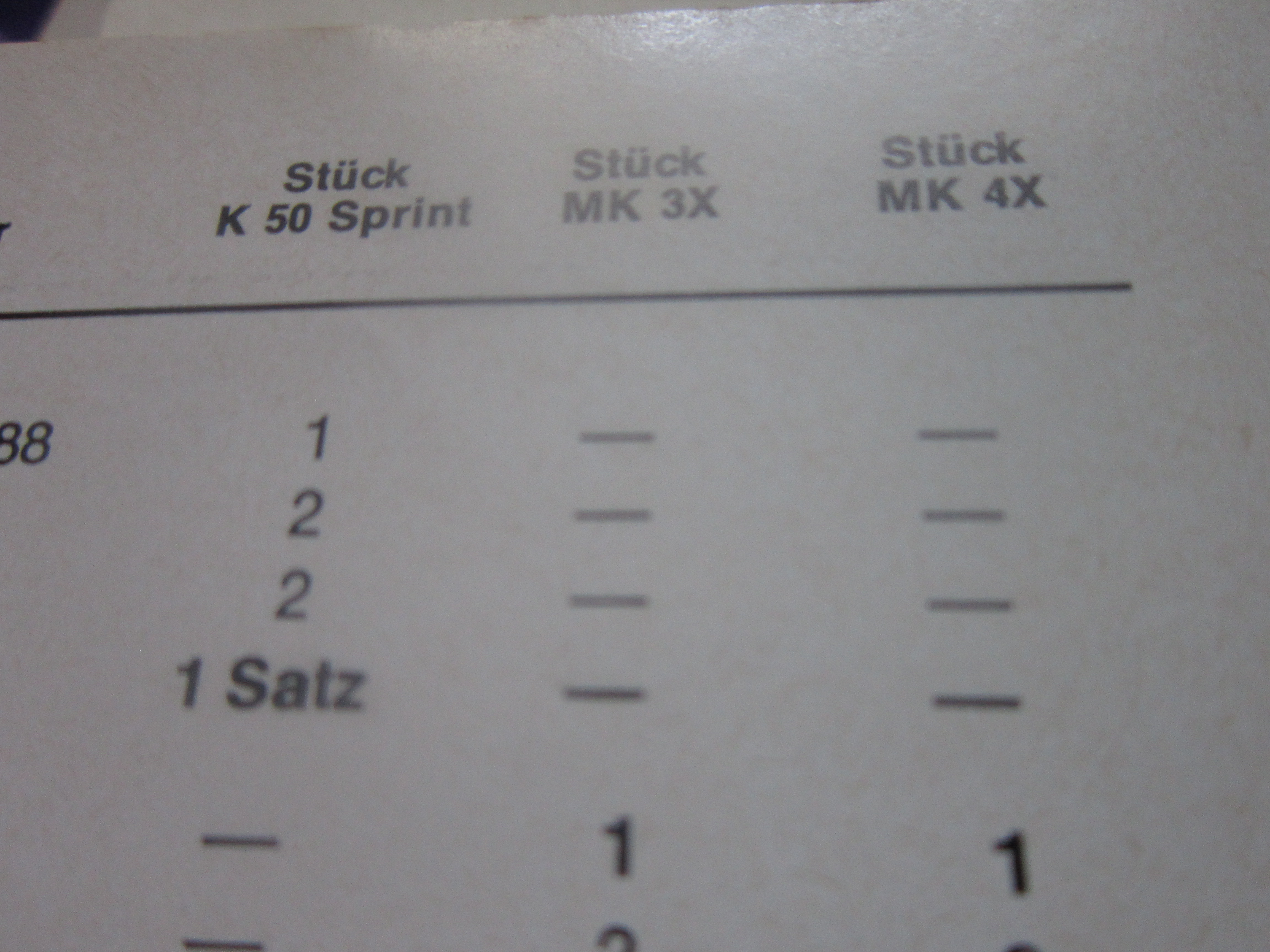

Hier auch mal aus der Ersatzteilliste MK3X, MK4X die Ersatzteilnummern, nach dem Punkt die 3 letzten Zahlen beachten.

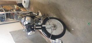

Bin endlich dazu gekommen die Hercules fast fertig zu restaurieren :)
Danke euch viel mals für eure Hilfe sie schaut jetzt so aus ich muss die sitzbank noch machen lassen die Aufkleber für die seitendeckel kommen demnächst und die tankpolster hab ich auch schon da liegen :)
