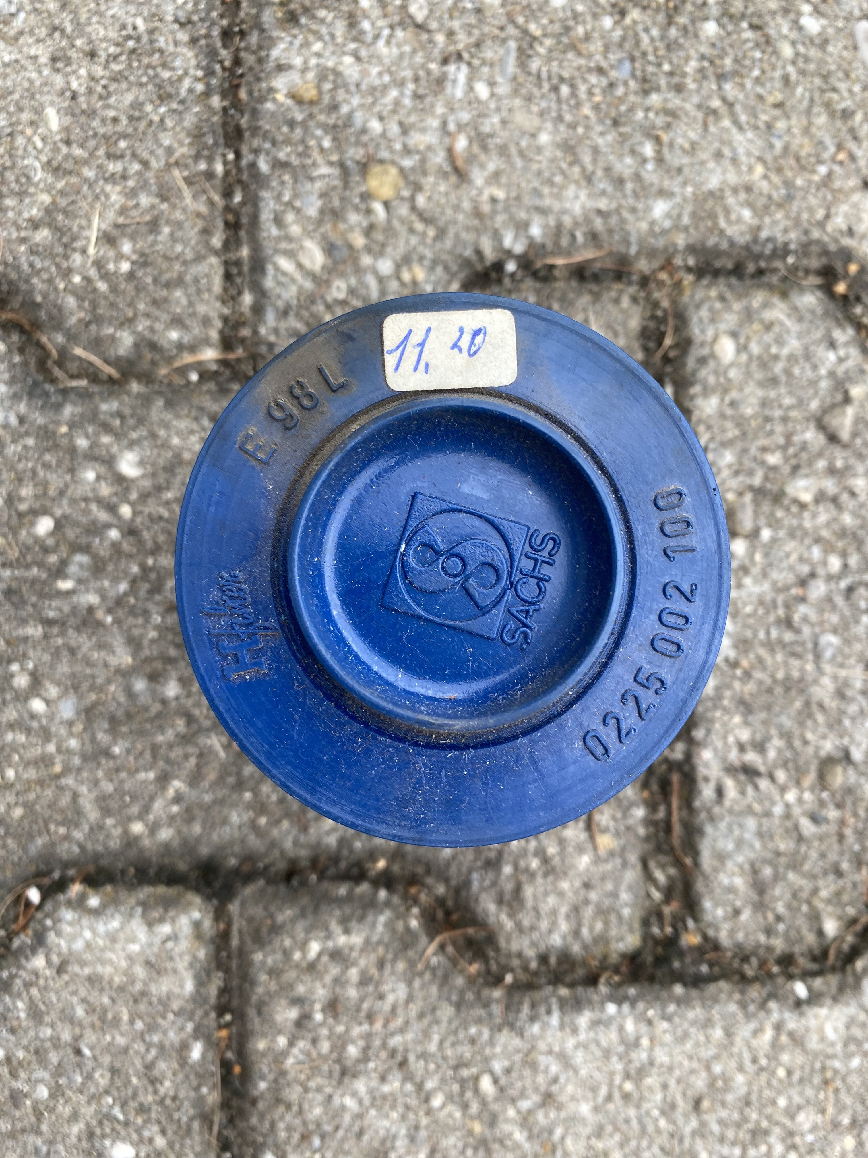

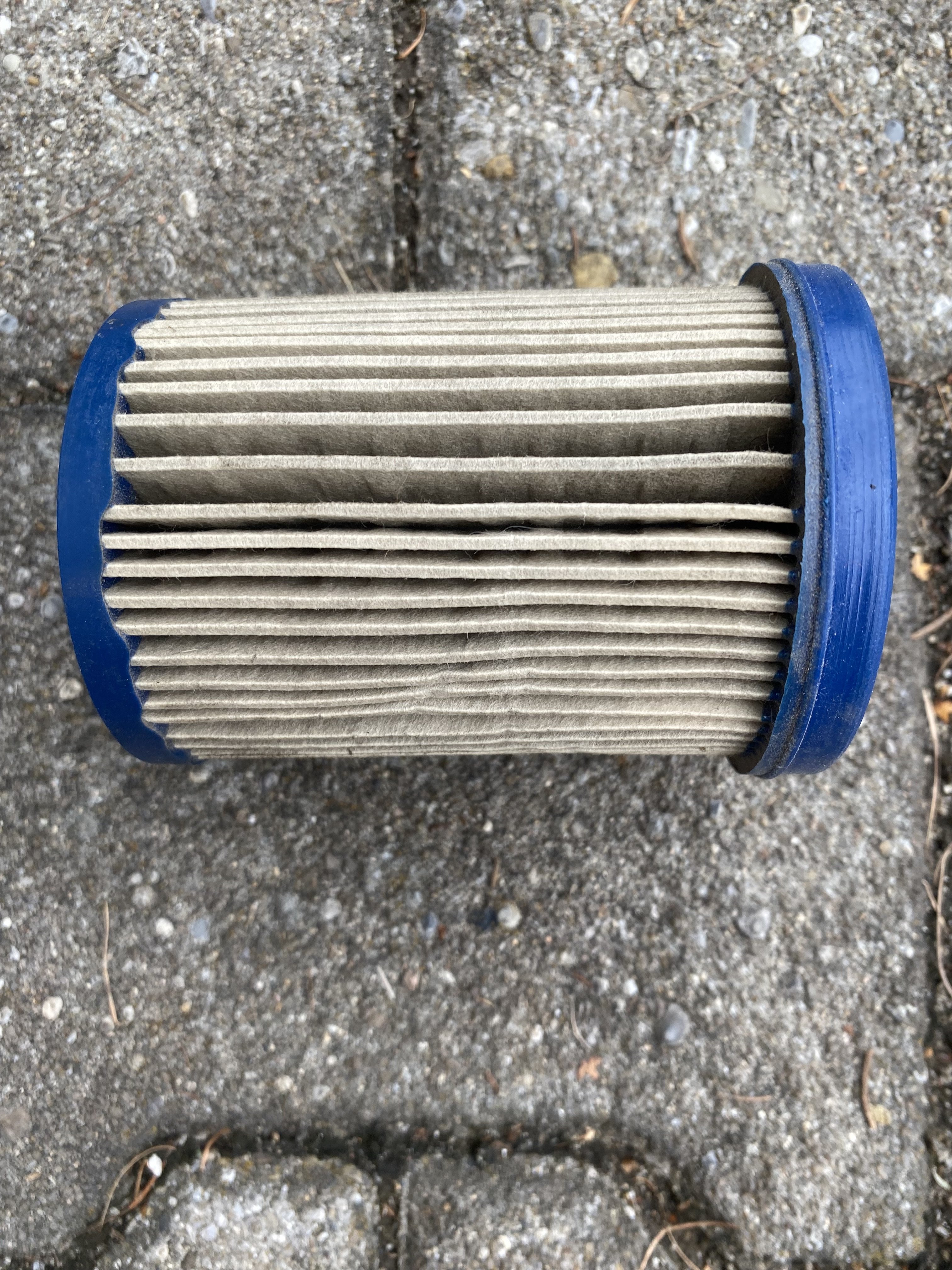

Was für einen Micronicfilter ist verbaut?

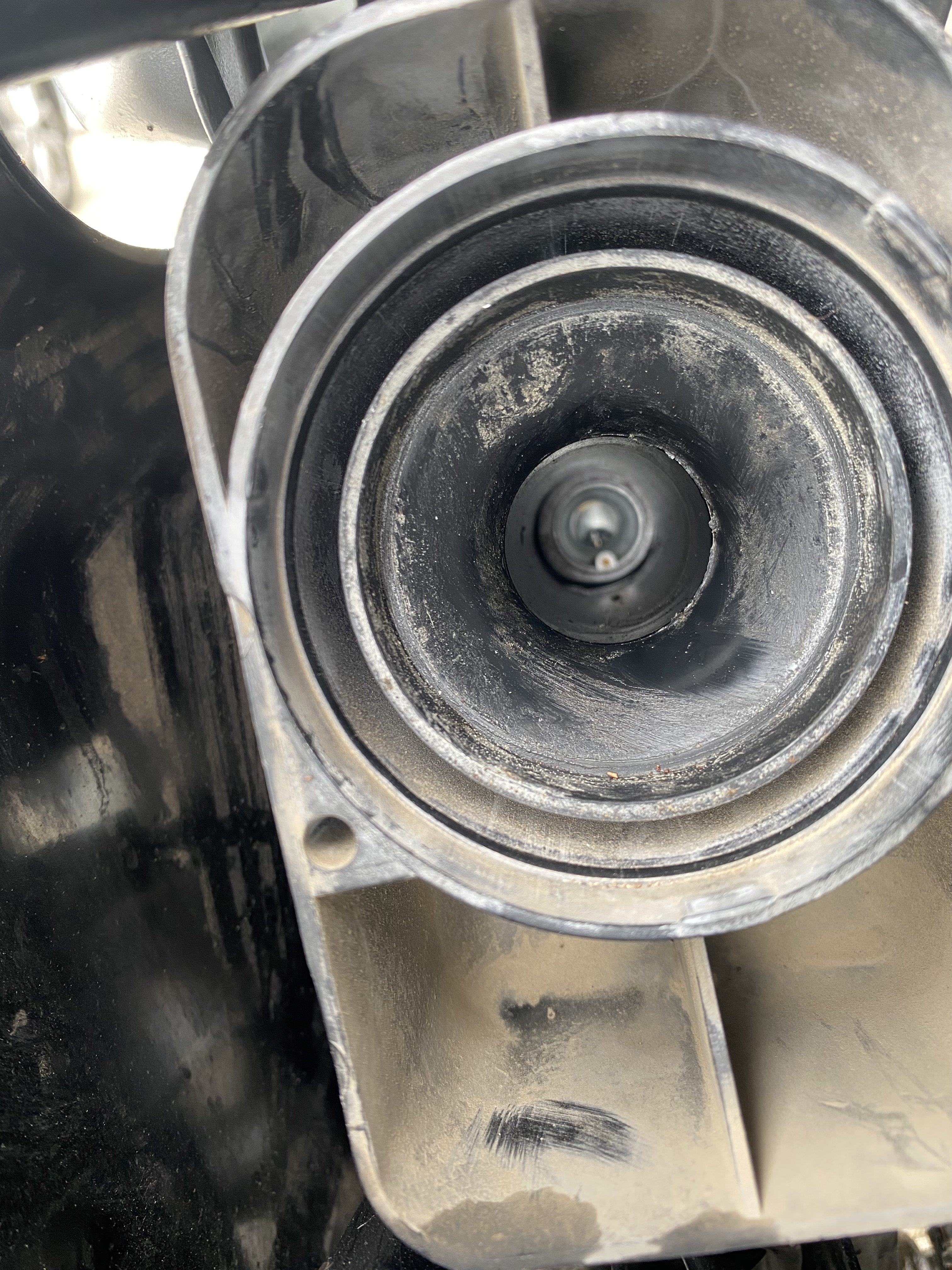

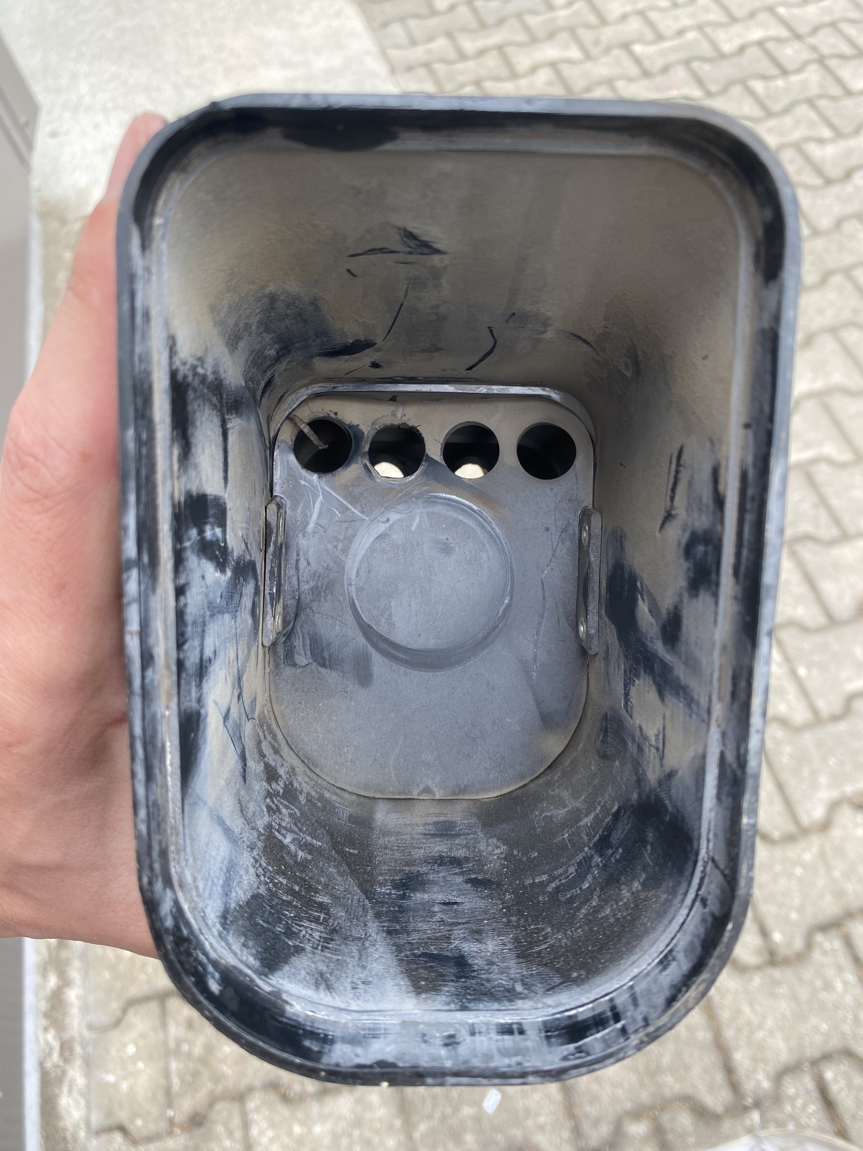

Was für ein Filterkasten ist verbaut?

Wie Klaus schreibt, erstmal Luftfilter kontrollieren und am Besten Bilder davon reinstellen. Dazu muss die Sitzbank ab. Die ist hinten mit zwei Schrauben befestigt, dann lässt sie sich nach hinten abziehen. Es gibt auch schlechte Luftfilter, besonders im Nachbau.

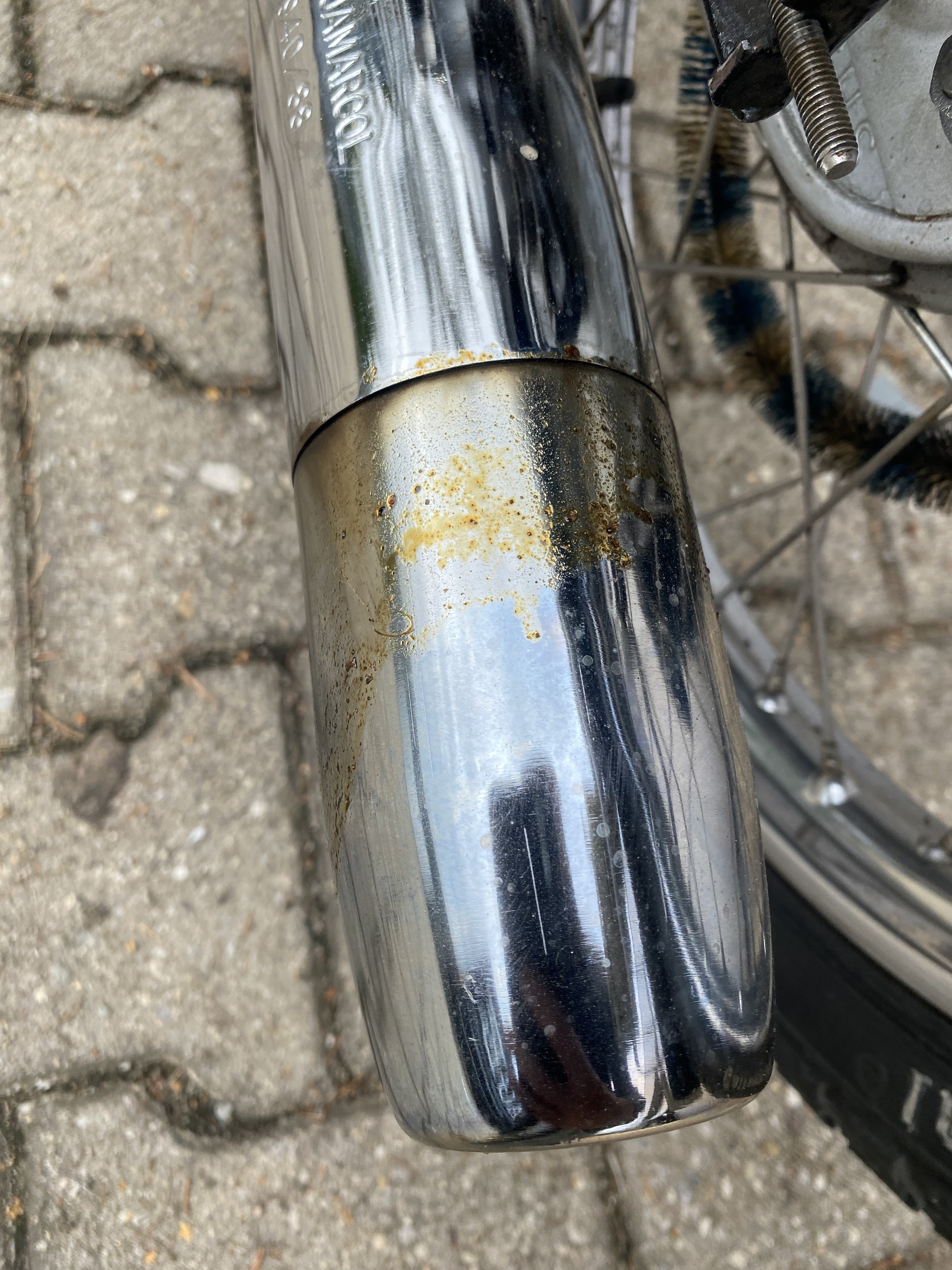

Nach 20km fahrt sah auch mein Auspuff wieder richtig Ölverschmiert aus.
Sollen die 501er Motoren trotz besserer modernerer 2Taktöle trotzdem mit 1:25 gefahren werden?
Meine Italiner bin ich immer mit 1:33 und die Puchs mit 1:50 gefahren.

Ich bin der gleichen Meinung wie Klaus, nämlich dass der Vergaser bei Vollgas nicht genug Luft bekommt. Die MK3X hat am Luftfilterkasten serienmäßig eine der beiden Öffnungen verschlossen. Diesen Gummiverschluss kann und muss man ganz einfach rausholen, der ist nur reingesteckt. Ein schlechter Nachbauluftfilter kann auch die Ursache sein. Oder da hat jemand rumgepfuscht.

Sooooo, grade 30km Probefahrt.
-ohne Luftfilter Einsatz selben Probleme
-ohne Luftfilterkasten selben Probleme
Mir ist aufgefallen das wenn ich bisschen über 3/4 Gas gebe das sie langsam beschleunigt auf 47kmh. Es reicht aber eine Muskelzuckung von einem Millimeter und sie drosselt zickend und bockend auf strich 41 runter.
Mir ist aufgefallen das im Spritfilter viel dreck drin hängt vllt ist der Vergaser wieder verstopft?
Was wiederum nicht erklären würde warum sie mit 60er Düse „besser“ in den hohen Drehzahlen läuft.
Mein nächstes vorgehen:
Vergaser reinigen, Zündung kontrollieren.
