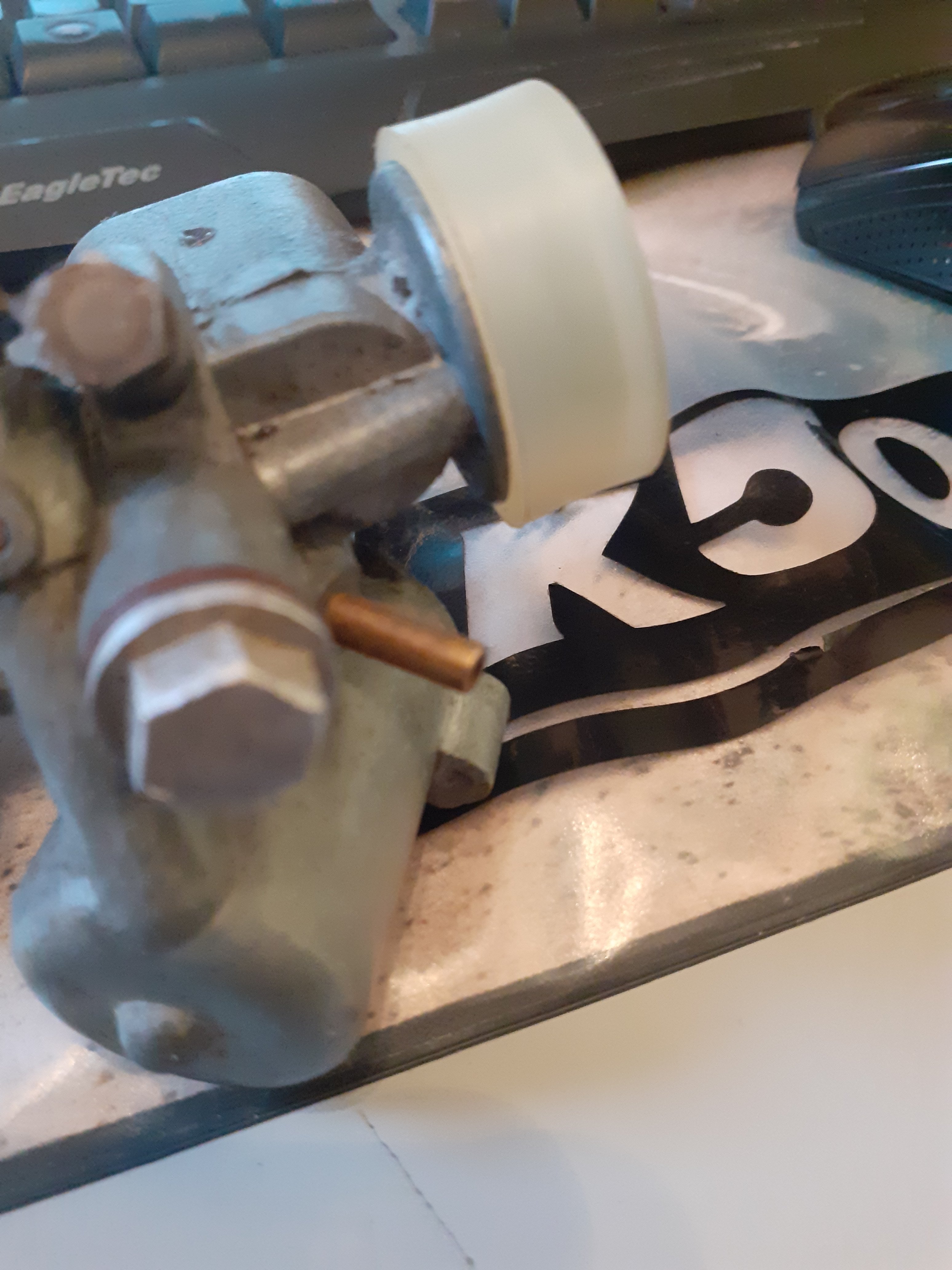

Dann fehlt mir nur noch dieser Distanz Ring am 12er Vergaser das ich auf den Durchmesser des Ansauggummi komme. Nur finde ich den nicht online.
Mit freundlichen Grüßen
3d Druck machts möglich, irgend ein Bekannter in deiner Nähe?
Muss ich mich erkundigen das wäre eine Idee ja!

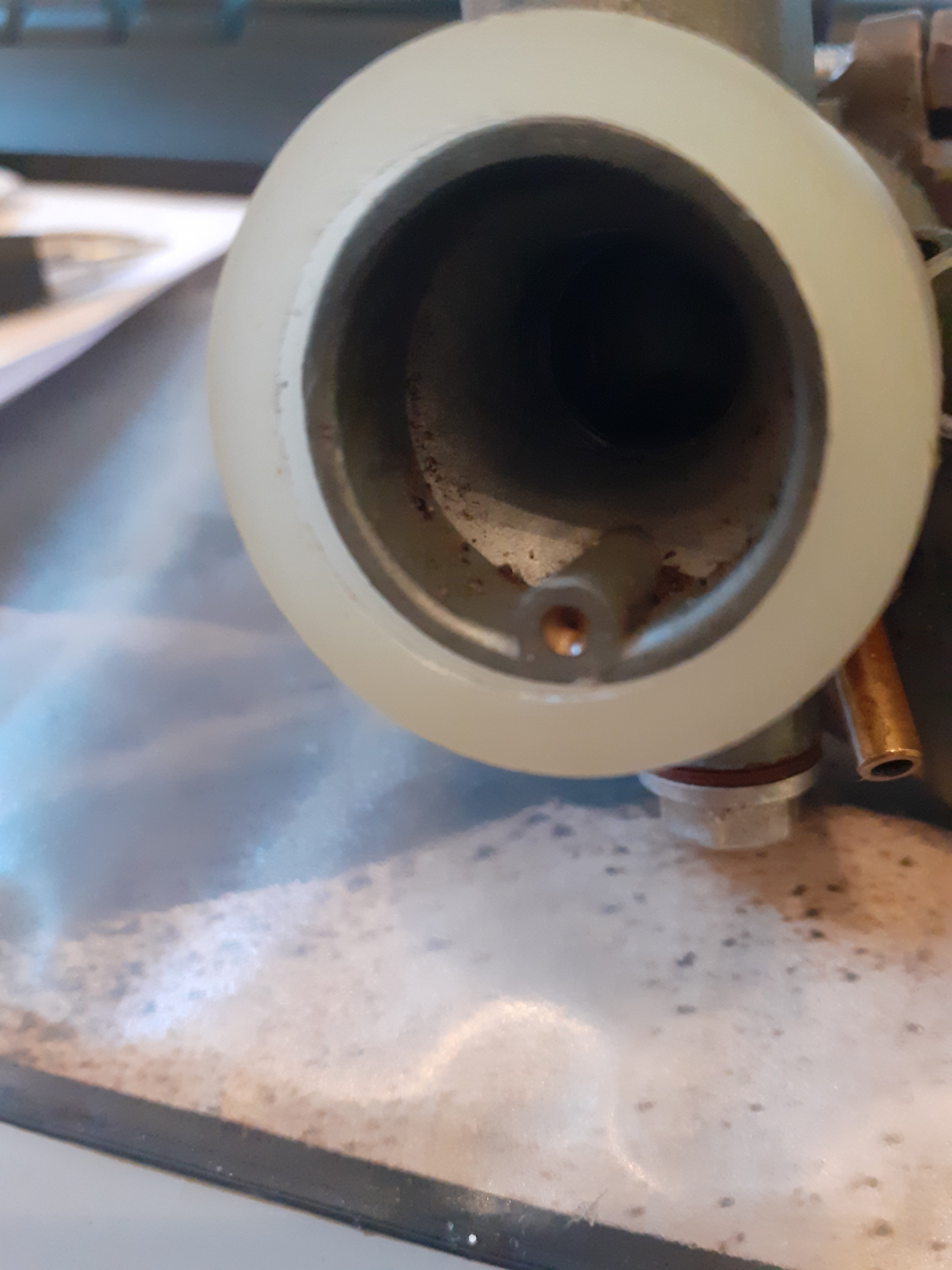

Ich habs mit PLA gedruckt, Langzeittest läuft noch.
Hast du die Datei selbst erstellt?
Ich nehme für sowas unverstärktes PA.
Dann sind die Teile auf Dauer kraftstofffest.
Ja hab ich selbst erstellt.
PLA war halt gerade im Drucker und ich zu faul den Wurm zu wechseln. 300km und alles noch fest.
PA lässt sich nur schwer drucken, hab nur einen 300€ Drucker
Ich glaube Maß ist: 25,2mmx32mmx12mm.
Korrektur
25x31,9x11,8
Siehe
Ich habe nur eine Buchse mit Sachs Nummer 0247 136 100 genau gemessen : Werde jetzt keine weiteren aus dem Keller holen um zu vergleichen.
Wenn Ihr das drucken wollt, gebe ich die Maße an die ich messe. Ich könnte ja auch 25,2 mm stehen lassen und nicht korrigieren. Der Anschluss am Vergaser ist 24,9.. mm und die Buchse sitzt stramm auf dem Vergaseranschluss Filterseite.
Ich habe die Teile hier und nicht nur auf dem Papier.;)
Wichtig ist das der Innendurchmesser der Buchse passend ist . Die Buchse ist relativ hart und lässt sich da nicht zusammen drücken. Der Faltenbalk ist flexibel . Sollte ja nach dem Einbau alles dicht sein.
