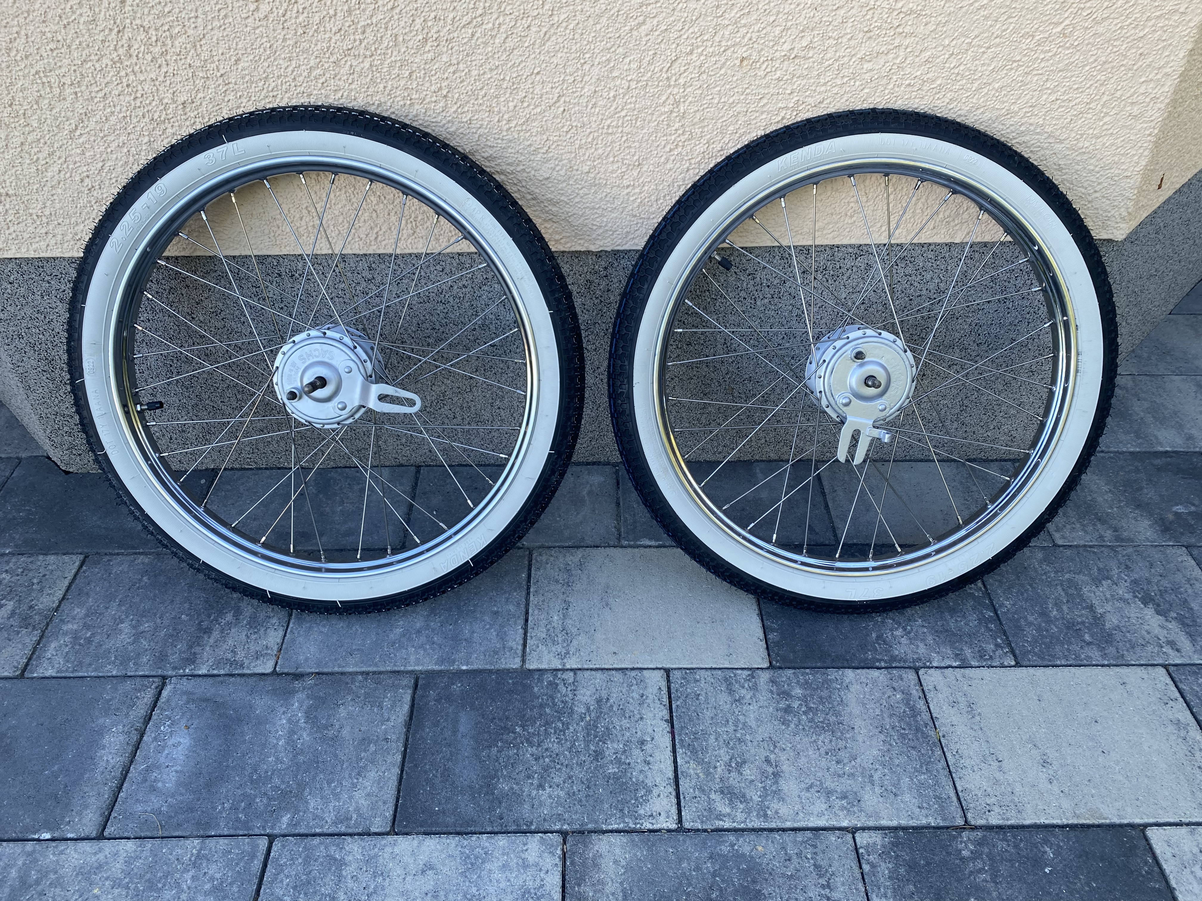

Die Räder sind endlich zurück! 😉
@Ferro vergilben die einfach oder liegt es am Dreck?
hallo chrisi!
so 4- 5mal im jahr muss ich diese weisswandreifen auf ein gastmoped montieren.
kenda, conti oder sava mitas.
im prinzip immer das gleiche.....
vergilben tuts immer, das war schon in den 70er jahren so.
nur verschmutzen, also gelb-grau werden, geht heute schneller.
hab mal einen 2 jahre alten unter der grossen leuchtlupe untersucht.
der weisse rand hatte mikrofeine risschen.
da setzt sich dann der schmutz drin fest.
ich denke, es liegt an der heute geforderten öko gummimischung.
so auch bei den schläuchen.
nagelneue, egal von welchem hersteller, müssen oft ständig nachgepumpt werden,
gebrauchte aus den 70 oder 80er jahren halten die luft über monate.
trotz allem, so ein weisser reifen ist schon ein hingucker!
Wie bekommt man Weißwand Reifen wieder sauber?
schön sauber wirds mit einem standart grill und fettreiniger.
einsprühen, 5min wirken lassen, mit bürste einmassieren und dann abspülen.
übrig bleibt nur der gilb.....
