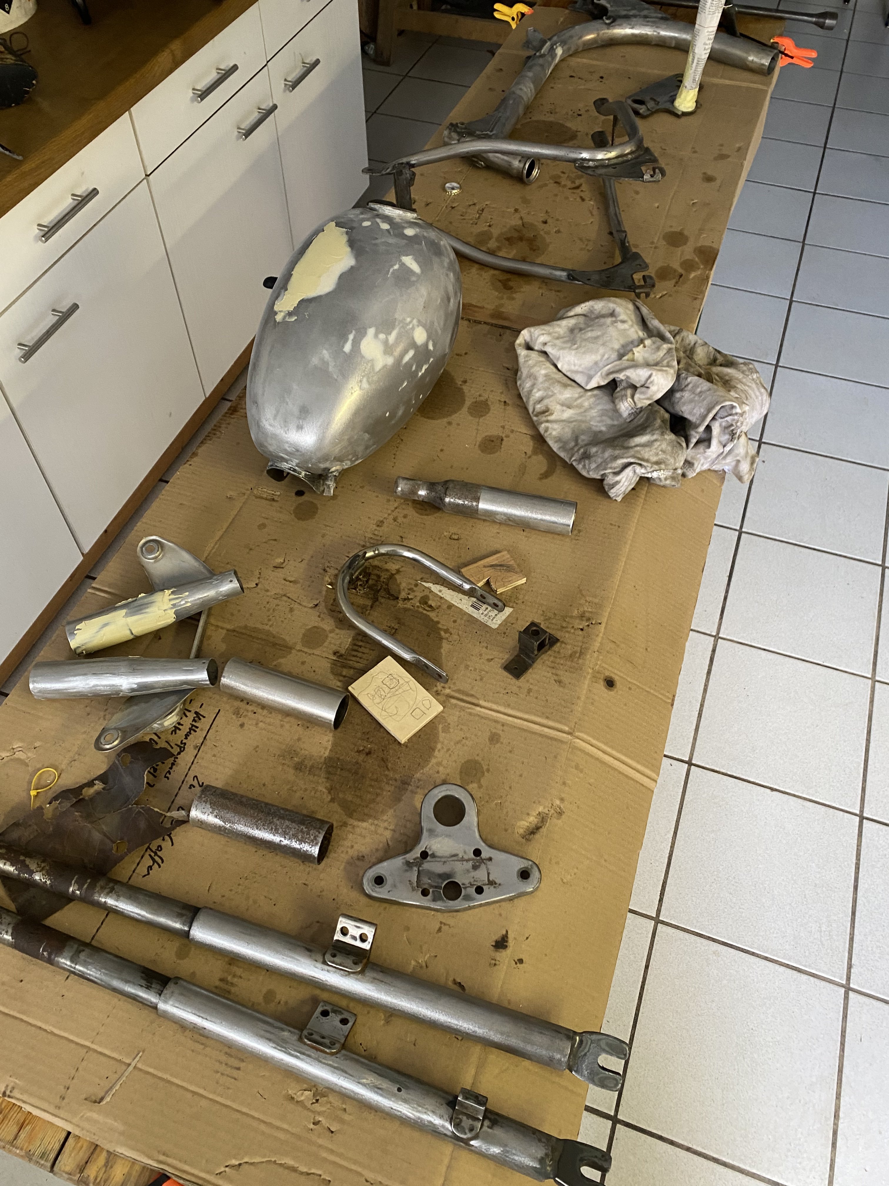

Noch ein paar kleine Arbeiten und es kann mit dem fillern los gehen.
Leider haben es die Schutzbleche echt hinter sich. Werde das Fahrzeug etwas modifiziert wieder aufbauen als Kleines Eckengucker mobil für warme Tage habe ich beschlossen.

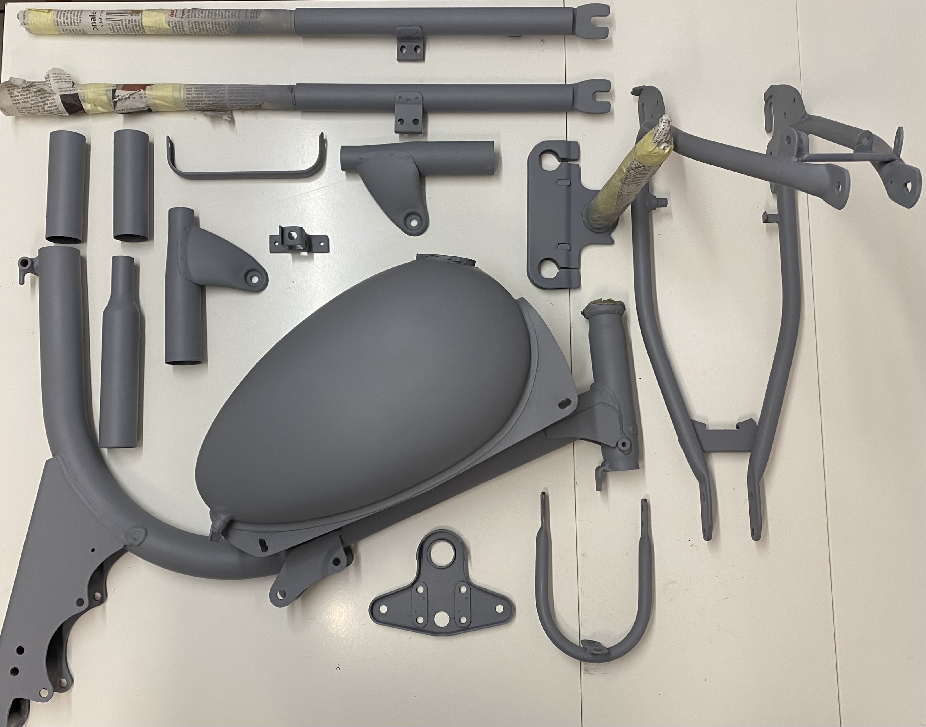

Gefillert und fertig zum schleifen.
Sieht gut aus.
ich würde die eine Aufnahme in der Gabelbrücke noch etwas aufbiegen vorm Lackieren.
Sonst schabst du dir bei Montieren direkt den Lack wieder ab.
Danke für den Hinweis.
schön gemacht!
die befestigungsohren am rahmen
fürs sattelrohr würde ich ebenfalls etwas auseinander drücken.
Auch das werde ich umsetzen. Dankeschön!

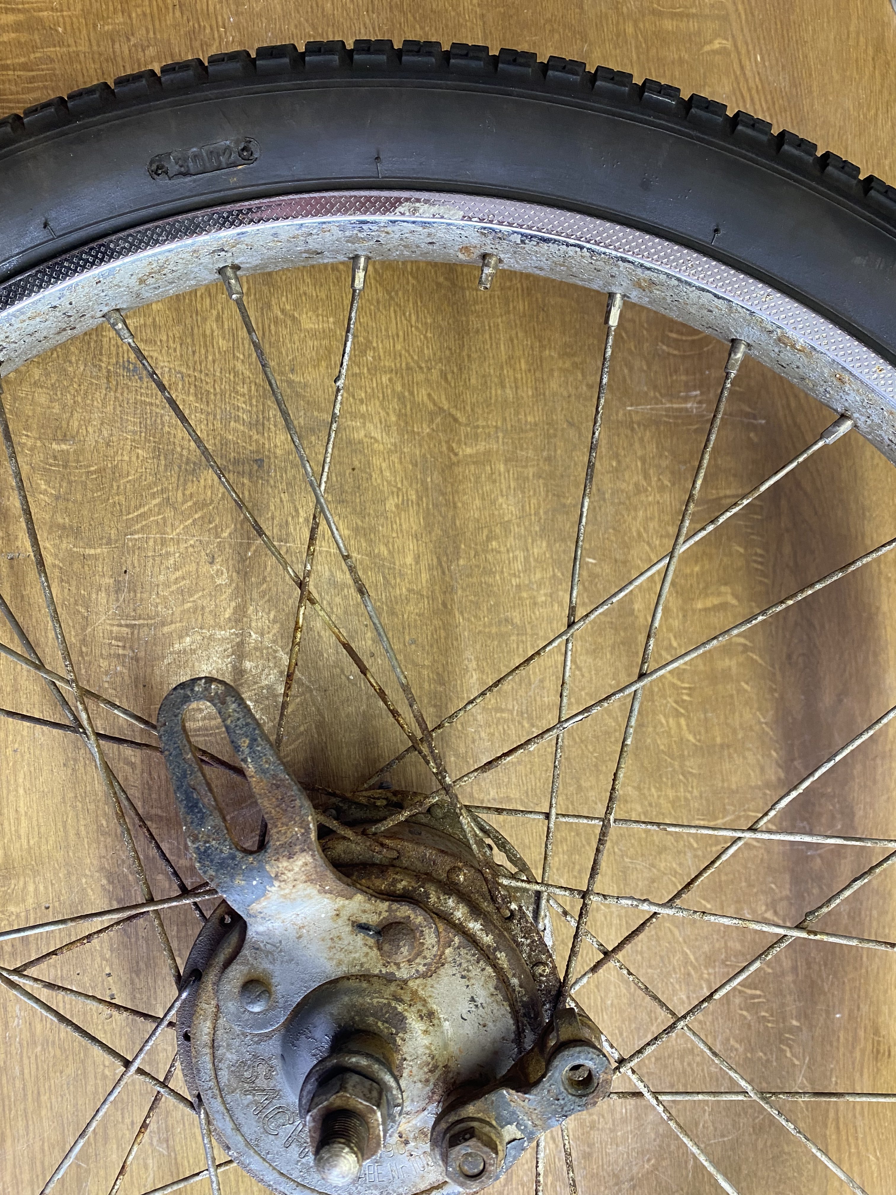

Nach längerer Pause durch andere Baustellen möchte ich bald wieder angreifen. Leider sind die Felgen inkl Speichen Schrott.
Eine passende Felge habe ich gefunden:
Laut Verkäufer beläuft sich die Bohrung für die Nippel auf 8mm.
Ich habe die Speichen gemessen, diese haben 2,34mm und eine Länge von 215mm.
Jetzt habe ich bis jetzt nur Speichen mit 4mm Nippeldurchmesser finden können.
Ich gehe davon aus das die Kombi somit nicht funktioniert.
Hat jemand eine Adresse wo ich die Einzelteile zum einspeichen bekomme? Ich bin auf nichts fest gelegt und würde mich freuen wenn jemand hier ne Adresse wüsste wo ich alles bekommen kann.

Die Felge oben passt leider nicht, habe jetzt hoffentlich alles passend bestellt. Finde wir heraus wenn es an der Tür klingelt und das Paket kommt.
Habe heute mal begonnen die Narben vom groben Dreck zu befreien. Mir graut es schon sie ganz sauber zu bekommen damit sie wieder vorzeigbar sind:
Such dir jemanden, der glasperl- oder, noch besser, trockeneisstrahlen kann.
Ich habe alles auseinander geschraubt da die Lager oft sehr verschmokt sind und die Bremsen auch also alles sauber machen und nach gelungener Oberfläche mit Fett wieder einsetzen und Lager einstellen!
Die Naben habe ich mit Bürsten Aufsatz sauber gemacht und dann mit Zinkspray von Würth nennt sich Hell Perfekt!sieht dann so aus!

Ja, so in der Art möchte ich es auch machen, das mit dem strahlen ist zwar auch eine gute Idee, aber zum einen kenne ich niemand der das macht, zum anderen wollte ich gerne mit dem Budget so gering wie möglich bleiben.
Deswegen wird es wohl eine ähnliche Lösung geben wie von Ferro, allerdings hab ich noch Felgensilber übrig, das sollte noch reichen dafür.
Hoffe ich komme bald weiter, werde dann berichten!
Sehr schön ist die Nabe geworden von Ferro
