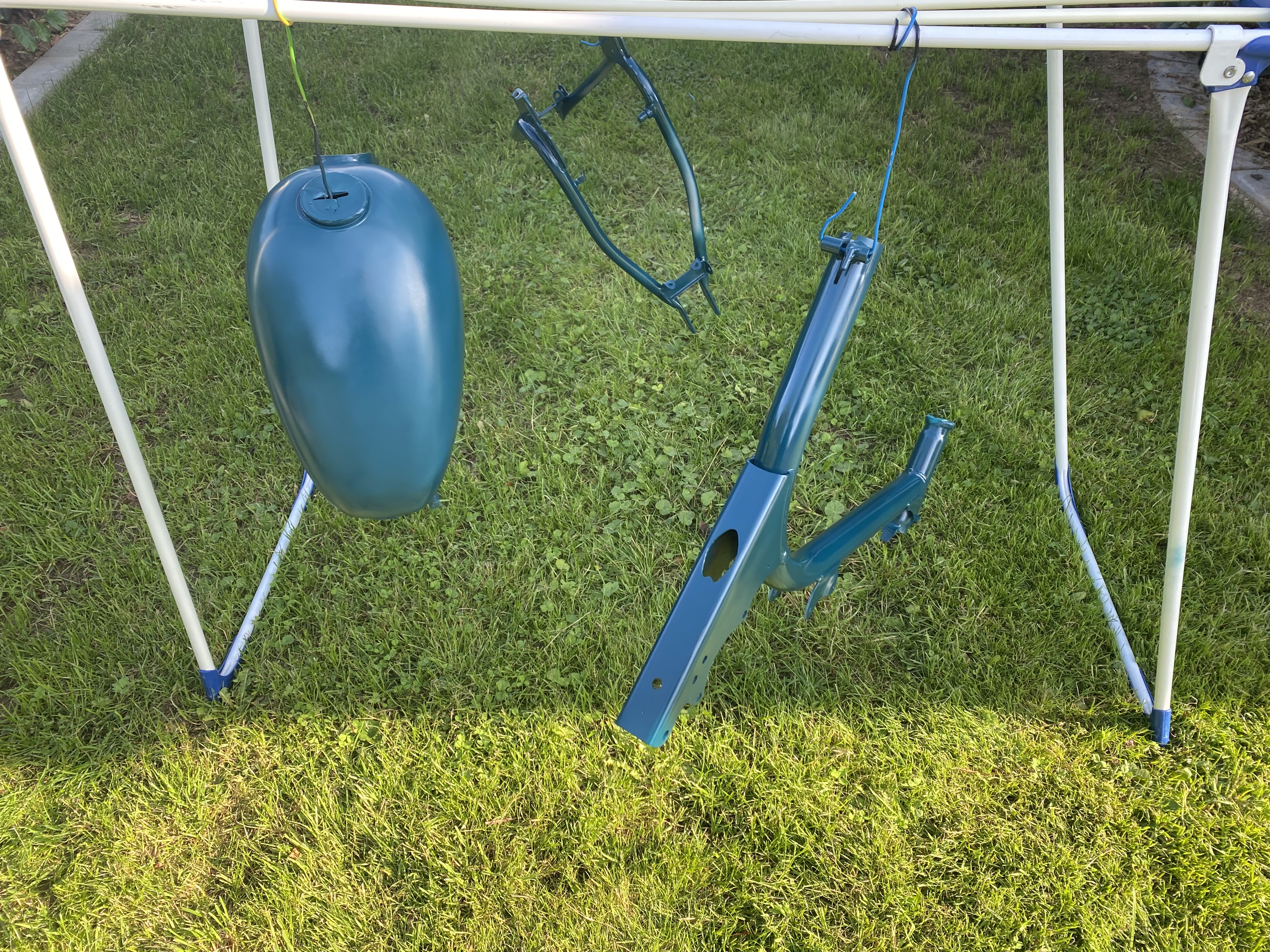

Habe es heute wirklich geschafft die Narben zu grundieren und zwei mal zu lackieren.
Als nächstes wird eingespeicht. Reifensatz habe ich eben auch bestellt.
Hier ein Bild vom „Trockenständer“:
Heute tatsächlich mal ne Stunde gefunden wo ich noch ein wenig feiner schleifen konnte (500):
Nach mehr schleifen habe ich heute und gestern lackieren können.
Ich hoffe ich muss nicht zu viele enttäuschen: es wird kein Original Aufbau, mir gefällt aber die Farbkombi! 😃
Jetzt heißt es warten auf die Räder!
hallo chrisi!
super!
deine gute vorarbeit hat sich rentiert.
das wird sehr schön werden!
hallo chrisi!
in der tat, die farbcombi ist super!!!
der zusammenbau im reinraum und perfekten teilen, ist auch für mich immer das schönste.
ich erlaube mir noch einen kleinen tip zur verschraubung von neu lackierten teilen.
beispiel:
mx schraube- standart scheibe - etwas lackiertes dazwischen- standart scheibe- mutter.
der lack wird sich immer unter und um den scheiben etwas "aufdrehen" !
mach einfach unter alle schrauben/ scheiben eine etwas vom aussendurchmesser
kleinere, 0,2mm passscheibe.
kein grosser aufwand, aber alle "spezialisten" fangen an zu überlegen
weils da rund um die scheiben und schrauben nix zu meckern gibt........
Danke für die Blumen!
Du beziehst dich auf die Gabelbrücke, nehme ich an! Die Schrauben habe ich nur eingesteckt, ich hatte gestern nichts passendes da und muss da noch ein paar Schrauben ablängen. Überall kommen natürlich entsprechende Scheiben drunter!

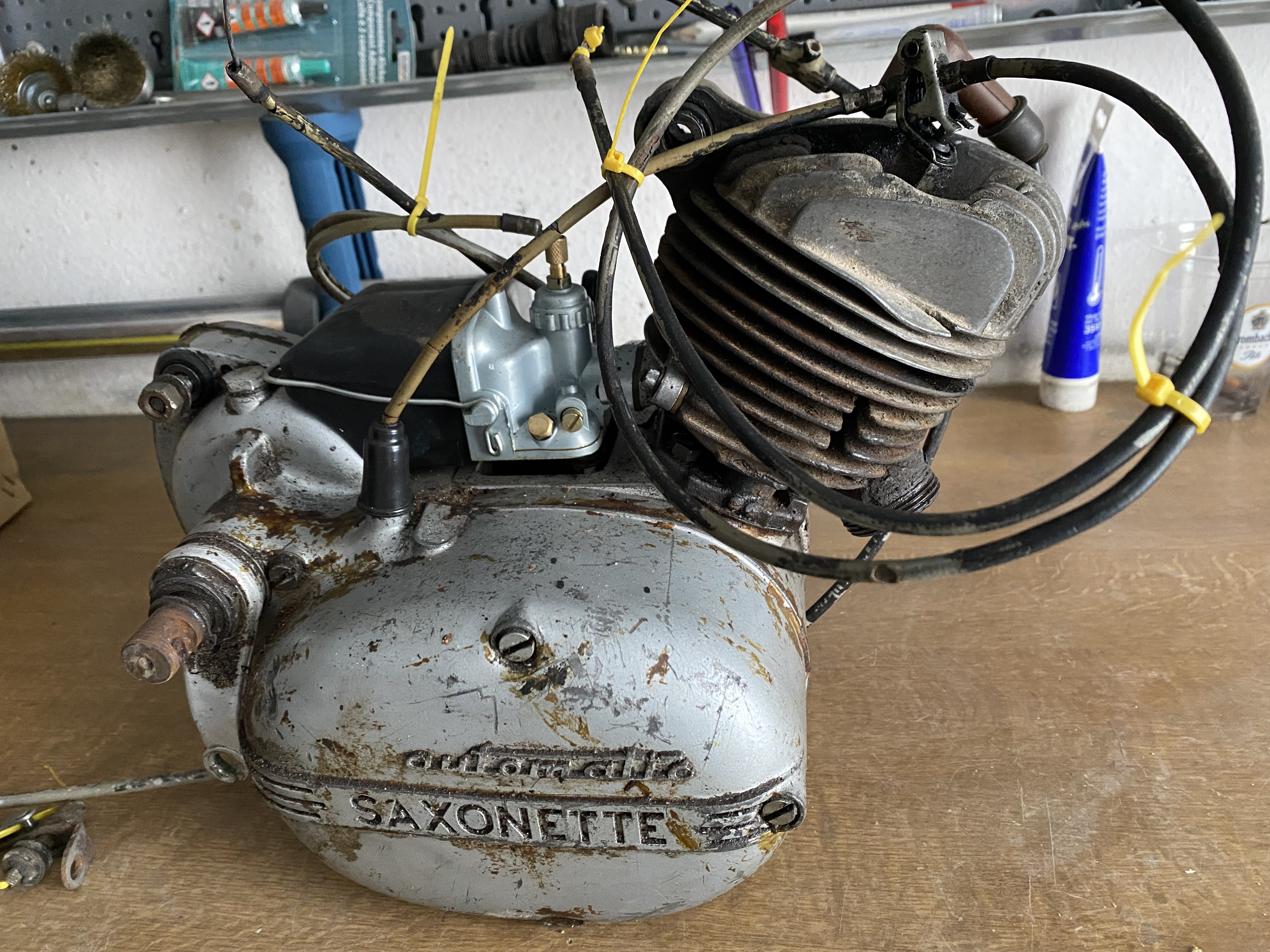

Heute die „Reste“ verbaut was noch hier rum lag. Jetzt heisst es warten auf die Räder (mache ich nicht selbst), hoffe das dauert nicht so lange.
In der Zwischenzeit kann ich dann den Motor mal sauber machen und abdichten. Er verliert leider ein wenig Öl.
