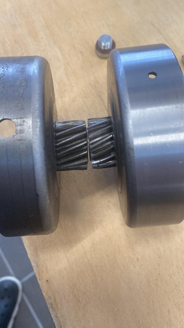

Moin, ein paar Fragen an unsere Garelli Spezis zu dem Motor meiner 73er Europed 25SL, falls das jemand weiss:
Erstens: Auf dem Bild die rechte Kupplungsglocke ist original, die linke mit dem breiteren Zahnrad war bei einem gekauften Ersatzmotor verbaut und trennte so nicht mehr. Weiss jemand, von welchem Motor diese Glocke ist? Bzw. kann die jemand gebrauchen?

zum alten grauguss motörchen ist das ritzel rechts am foto richtig.
zu welchem modell das linke passt, weiss ich nicht.

der Polini-Satz wäre nur eine Alternative, da es Original-Zylinder nicht mehr gibt und Ersatzkolben in hundertstel Unterschieden angeboten werden, und ich nicht die technischen Möglichkeiten habe den Zylinder genau auszumessen. Ich bin ebenfalls dagegen diese alten Dinger zu frisieren, und würde selbst mit Polini-Umbau mittels Vergaserabstimmung dafür sorgen, dass die V-max im Rahmen <40 km/h bleibt. Garellis sind billig-Fahrgeräte, es ist schon bemerkenswert dass so viele überlebt haben, der häufigste Grund dafür dürfte sein dass die nicht frisiert wurden wie so viele damals. Meine orangene war vollkommen runtergeritten, ich hatte sie bis auf die letzte Schraube zerlegt, geputzt, den rostigen Chrom soweit es ging aufpoliert, den gerissenen Halter am Rahmen für den Ständer sowie die Schutzbleche geschweisst und soweit möglich gerichtet, einen dicken 8ter im Hinterrad rausziehen lassen, ihr aber die Patina gelassen und diese mittels Leinöl konserviert.
Ich hatte das zweite Motörchen per Kleinanzeigen gekauft, lief, aber stellte sich hinterher als vollkommen zusammengefriemelt heraus. MK-Kolben, dieser kürzer und somit keine Leistung, falsche Kupplung und ebenso Glocke, dadurch trennte sie nicht mehr, plus viele Fehlteile, Halter für Deko-Zug abgebrochen, undicht, usw. Ich hab mittels neuer Kolbenringe sowas wie eine Kompression wiederhergestellt, sodass bei lethargischer Beschleunigung ähnlich Velosolex "Endgeschwindigkeit" erreicht wird. Allerdings nervt das Getropfe aus den Motorhälften.
