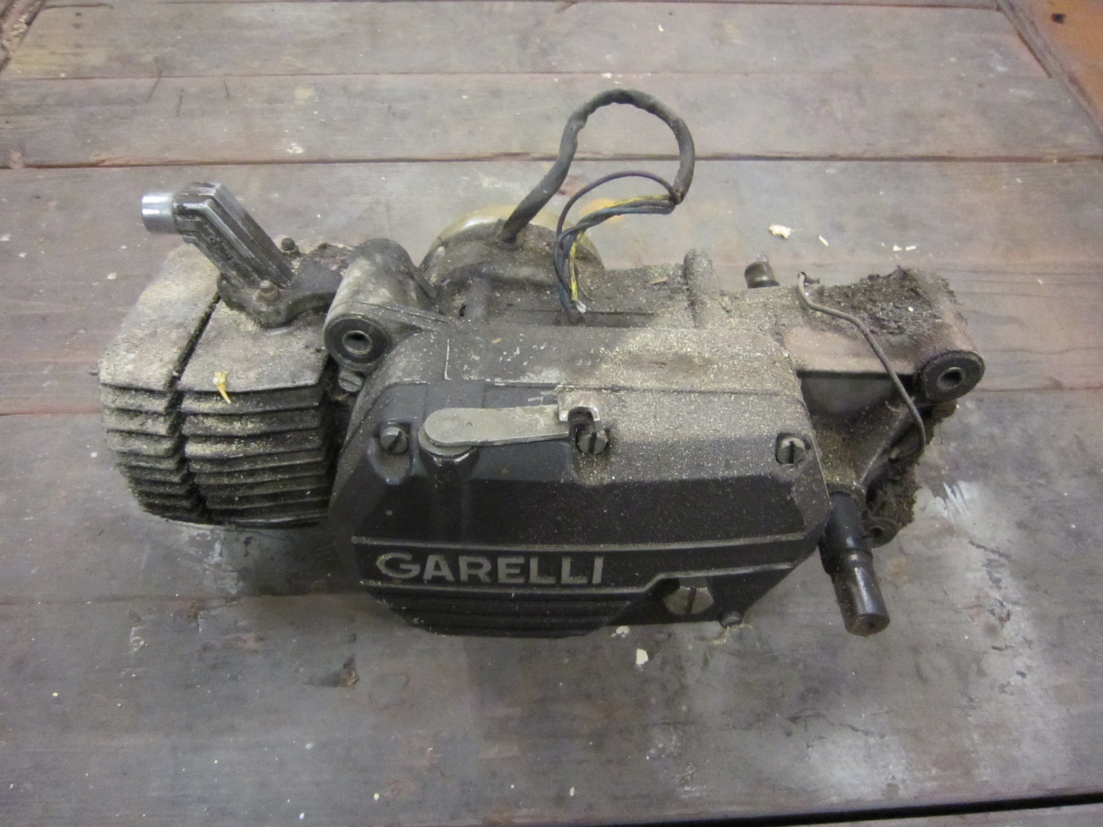

weiter gehts!
ein einbau fertiger bergi m50 motor steht ja noch im wohnzimmerschrank.
der braucht einen kumpel!
das garelli ersatz motörchen.
projektname:
schmodderknubbel!
nur der zĂŒndungskram ist noch sauber und wie neu.
zumindest ist schonmal ein teil fertig.......
grĂŒsse

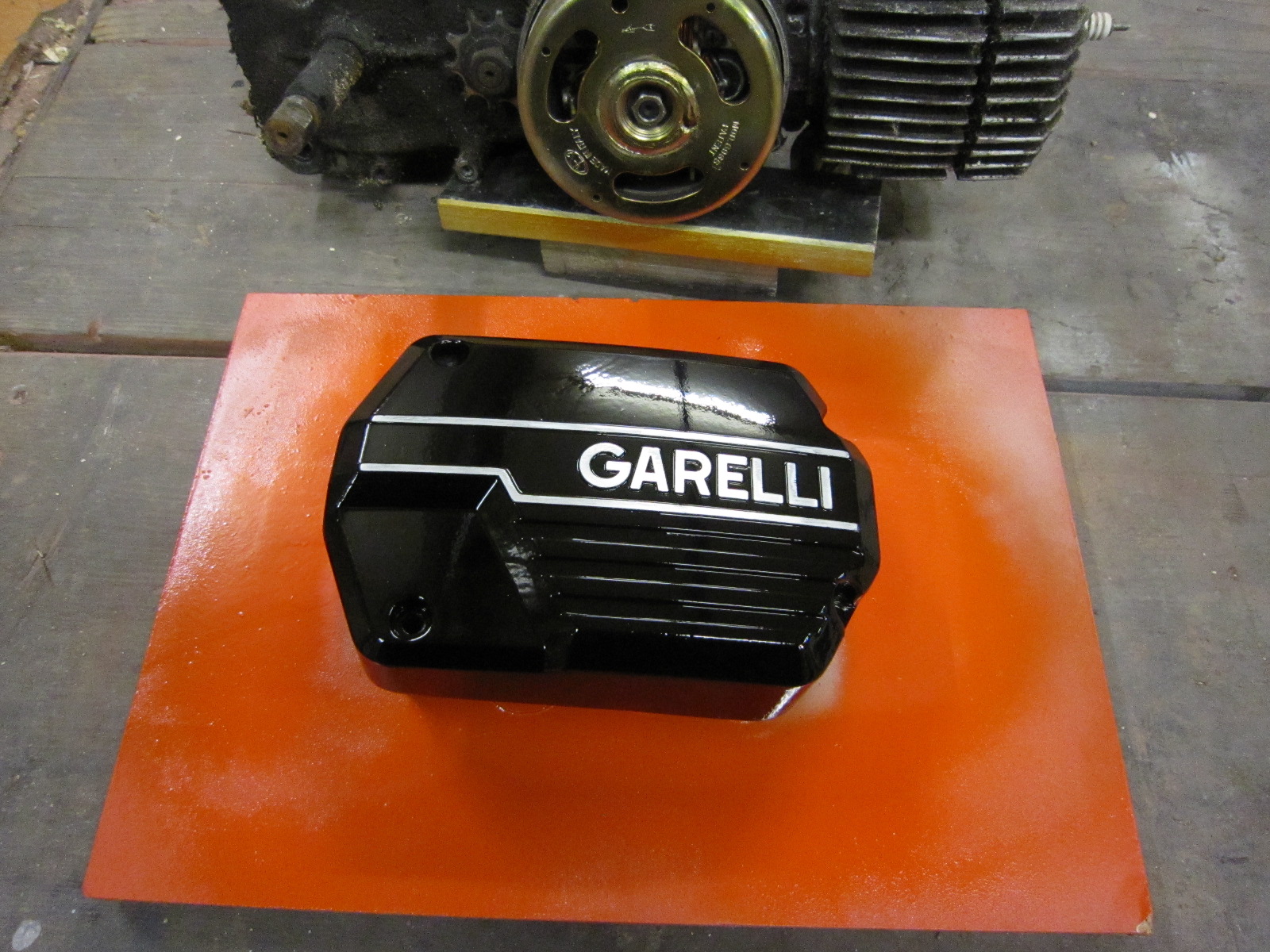

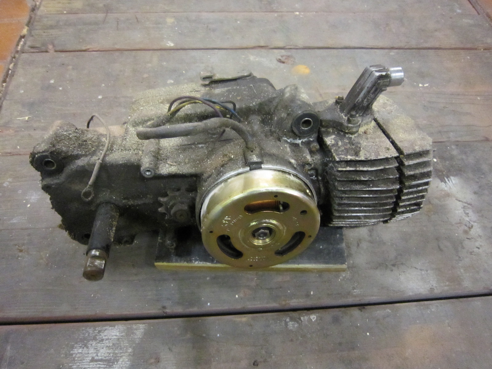

nach 3 stunden mit schwarzen schmodderfingern ists geschafft!
man kann nun einen motor erkennen......
rundum erstmal mit diversen bucheholz- und plastikspachteln das grobe runter.
immer wieder mit allen möglichen messingbĂŒsten nachgearbeitet.
dann viele male mit backofenschaum eingesprĂŒht
und messinggebĂŒrstet.
muss so sein, ich mag keine kratzer am gehÀuse!
nun kann ich zerlegen, noch einige ecken reinigen und der rest ist nur noch spielkram.

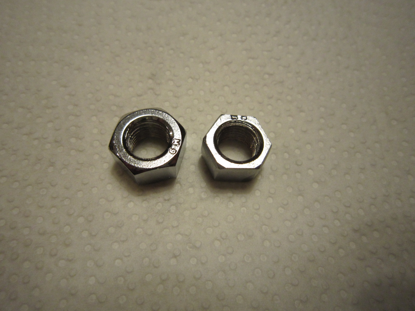

heute mal ne stunde echte handwerksarbeit.
schon beim abschrauben der polradmutter wars mir aufgefallen:
das gewinde in der mutter ist dollgedreht.
eine m9x1 mit sw12!!!
das www durchgesucht. nix.
also fĂŒr 3e zwei schimano muttern besorgt.
m9x1 mit sw 14.
geduldig auf sw 13 gefeilt.
flex ist da nicht so gut, ausgeglĂŒhte muttern mag ich nicht.......
nun passt eine dĂŒnnwandige 13er nuss ins 19x1 loch vom polrad,
14 ist unmöglich.
im prinzip ist alles im leben ganz einfach, man muss ich nur etwas mĂŒhe machen!

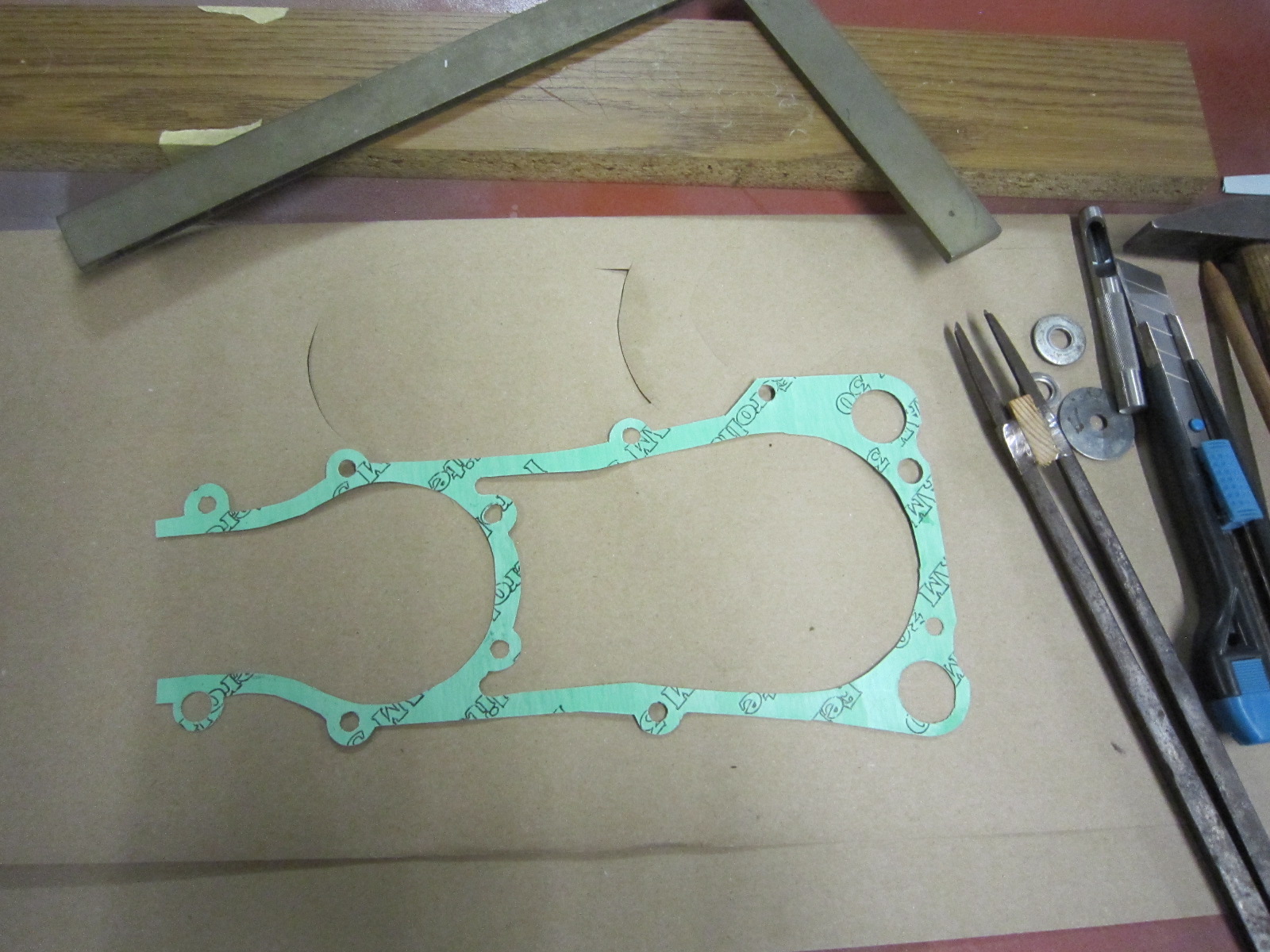

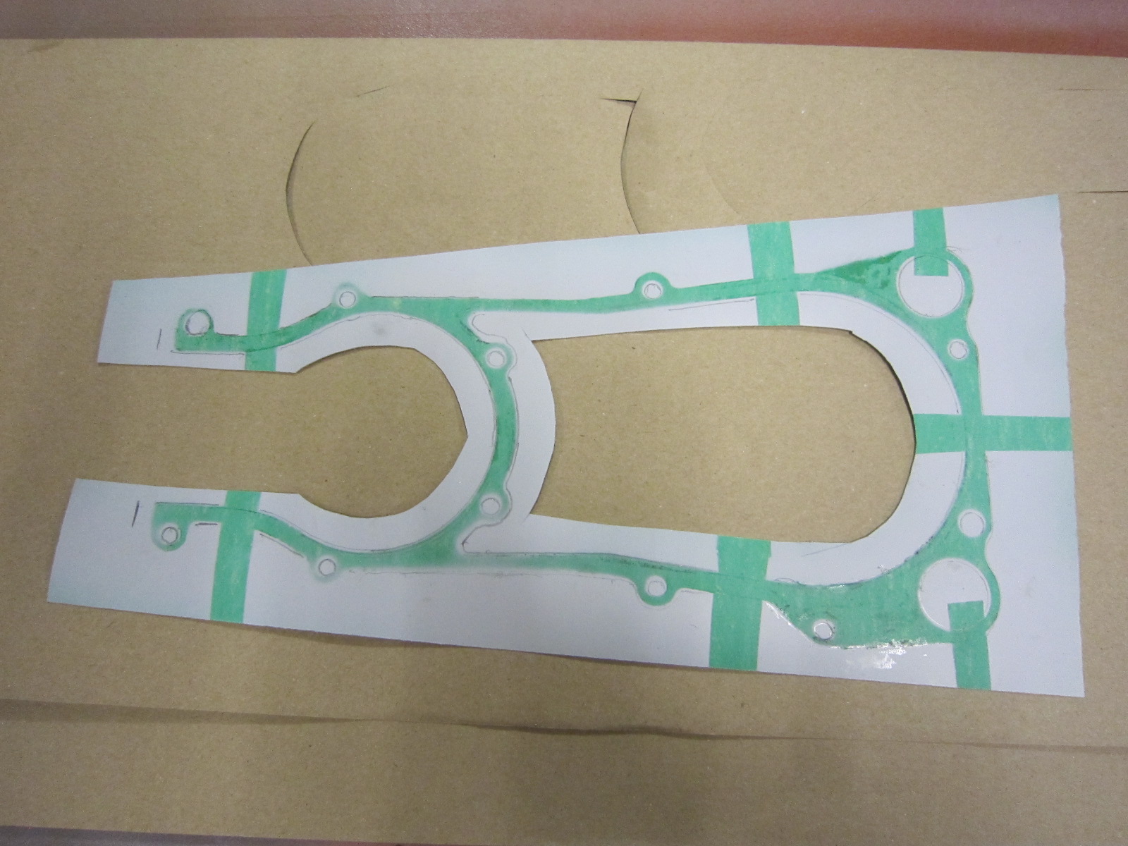

also wie frĂŒher selbst machen.
die alten 0,3er dichtungen klebe ich aufs neue dichtpapier auf.
etwas grau drĂŒber gesprĂŒht.
das wird viel genauer als nur anzeichnen bei dem dĂŒnnen zeugs.
von 3 bis 12mm sind ja in 0,5mm schritten alle locheisen vorhanden.
grössere durchmesser und radien werden mit dem uralten schneidzirkel ausgeschnitten.
ich kanns noch, aber nur mit geduld, sehr viel geduld!

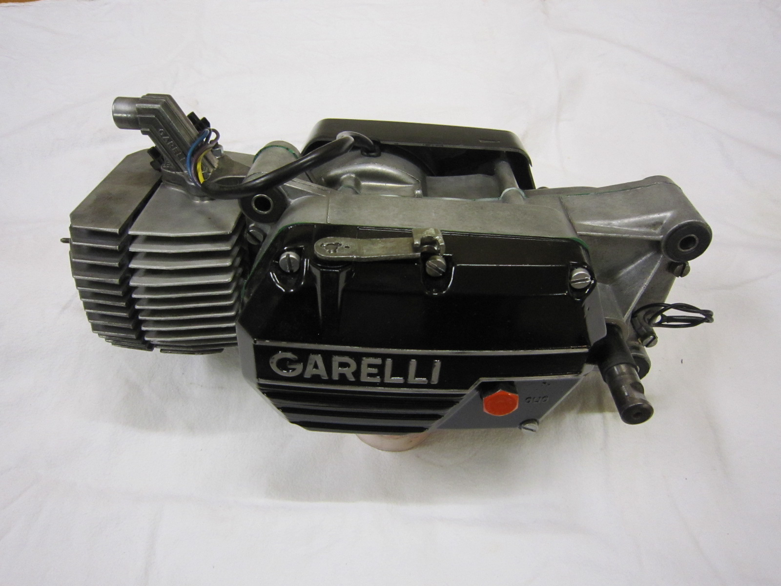

heute endlich der probelauf.
nach 5x kurbeln 10min tuckern lassen.
wie erwartet funktioniert alles wie es sein soll!
war ein schöner nachmittag.

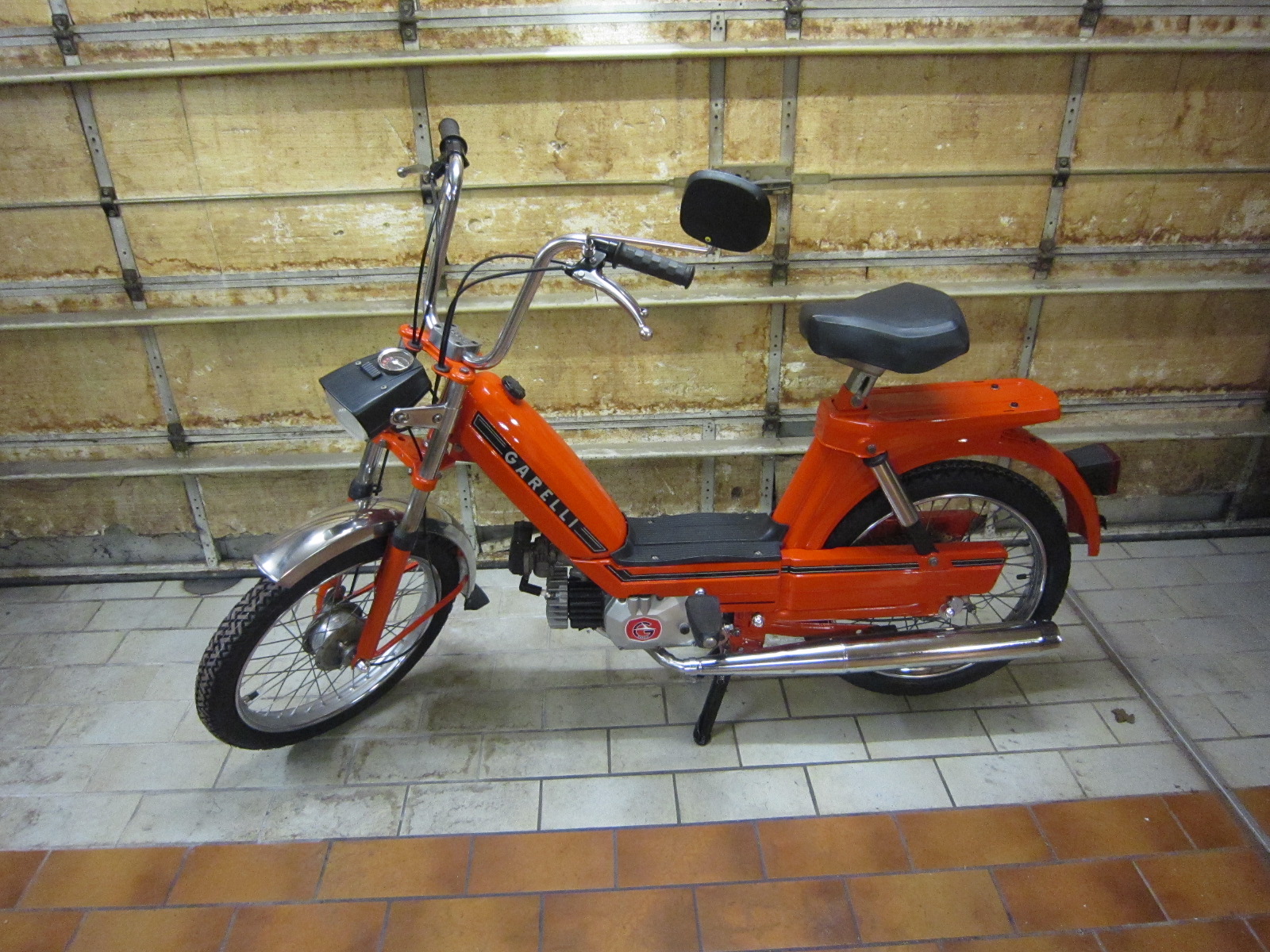

der top ĂŒberholte 1981 "schmodderknubbel" hats nicht in den wohnzimmer schrank geschafft.
bei fast 1/2k konnte ich nicht mehr nein sagen........
lÀuft nun sehr zufriedenstellend in norddeutschland.
aber bei meiner roten garelli mit dem schnellen herz von 1974 ein kleiner rĂŒckschlag.
die startkupplung packt nur ab und zu.
auch die festeste einstellung und 10kg handkraft reicht nicht.
das 49 jahre alte weihnachtssterngummi muss ins altersheim!
neu in italien bestellt. 22e finde ich fĂŒr solche teile ok.
aber die 12,50e versand und 2 wochen lieferzeit?
ungeduld ohne ende.........
ich muss halt noch etwas ruhiger vorm 65 geburtstag werden!
grĂŒsse
