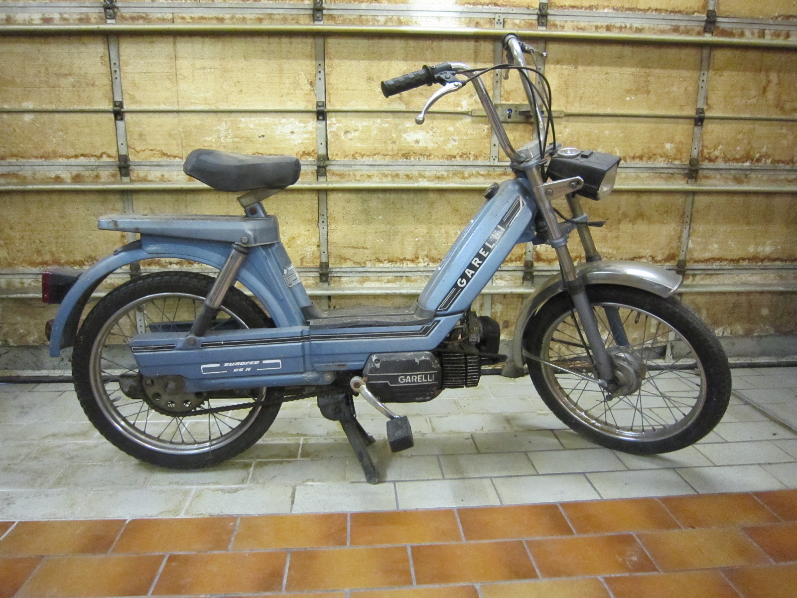

möchte hier eins von meinen winterprojekten vorstellen.
nicht die bergsteiger,
sondern eine Garelli Europed 25-N von 1981.
ein low budged projekt? mal sehen!
wildes zerrupfen mach ich schon lange nicht mehr.
immer nur teil für teil in die habe fertig kiste.
nur wenn ich lust und zeit dazu habe.
ganz zum schluss der rahmen.
der zusammenbau wird dann vorm warmen ofen
im wohnzimmer erledigt.
das wichtigste ist schon da:
die abe zweitschrift
und ein fertiger "grosser" motor von 1970.
schon im letzten winter überholt,
zusammen mit der dazugehörigen delorto gasfabrik.
und weiter gehts, fertigteil und fertigteil und......
viel spass beim lesen und den bildern!

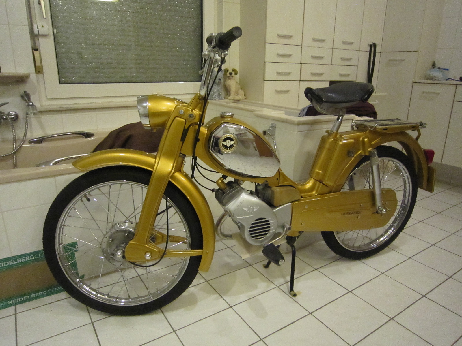

für die garelli werde ich den wohnzimmertisch auslagern.
im badezimmer reinraum lauert ja noch mein
bergsteiger M80 projekt.
alles fertig, grosse bremsen und trallala....
aber noch ists nur eine M72.
da werde ich noch eine andere gasfabrik testen.
zumindest eine M75 sollte es werden!

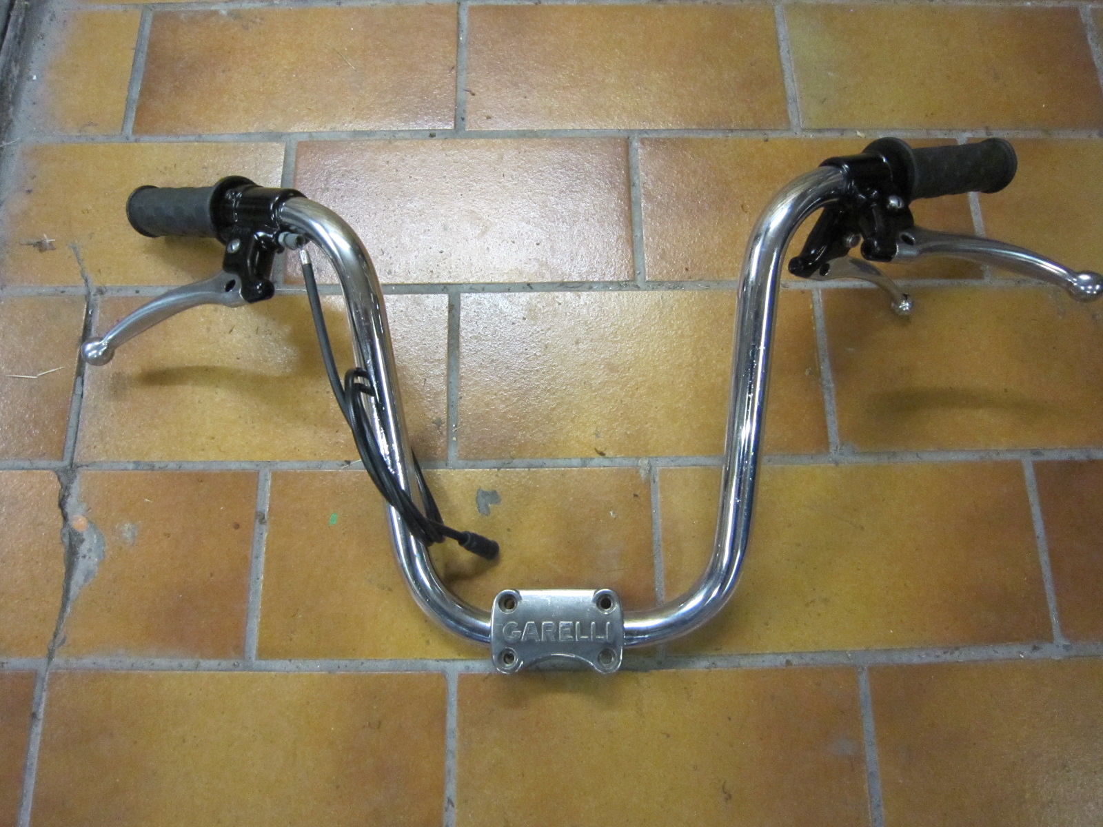

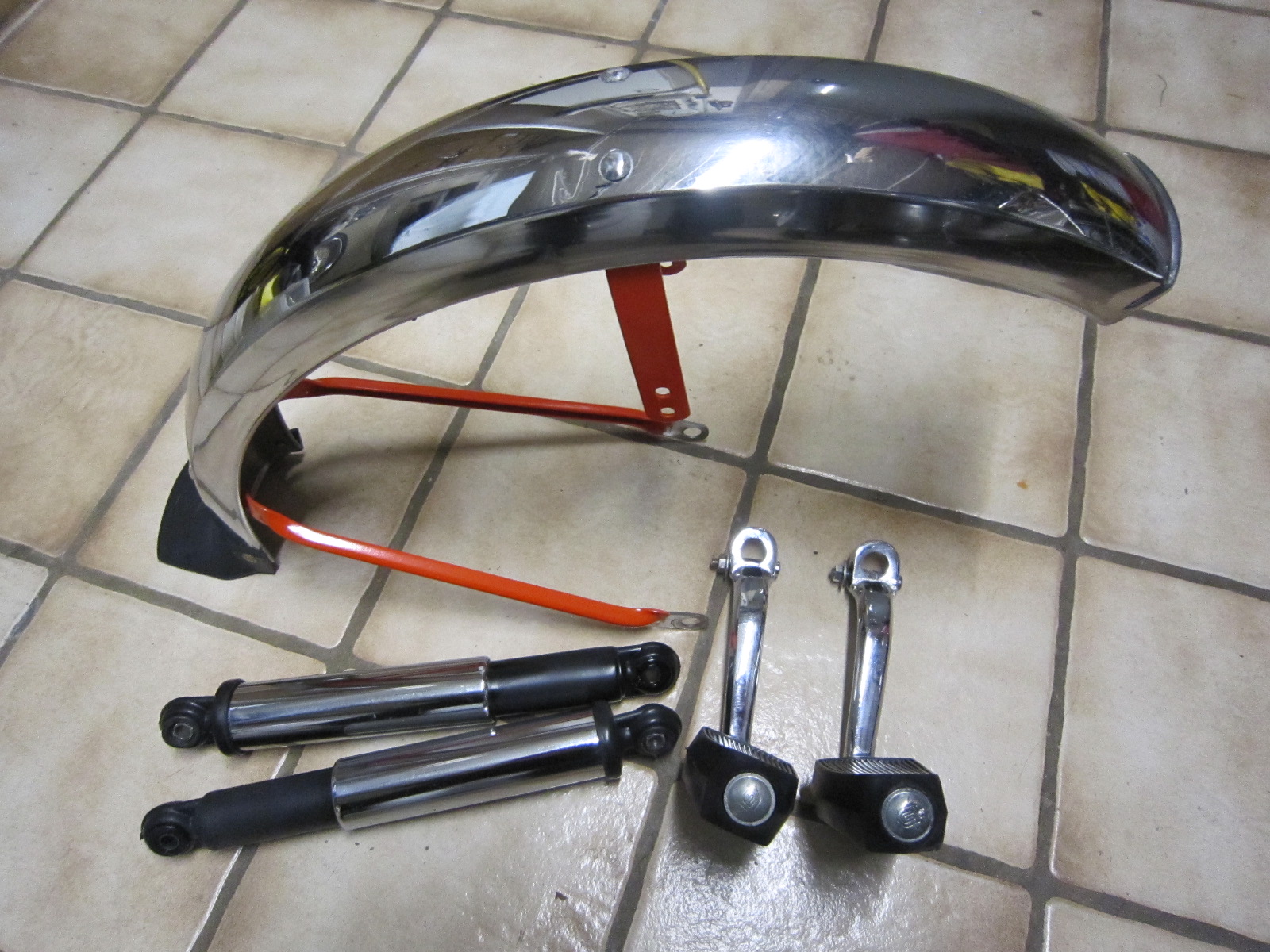

heute basteltag!
der originale tankstopfen mit "garelli" obendrauf hat einen neuen dichtring.
beide pedalarme poliert und neue union pedale montiert.

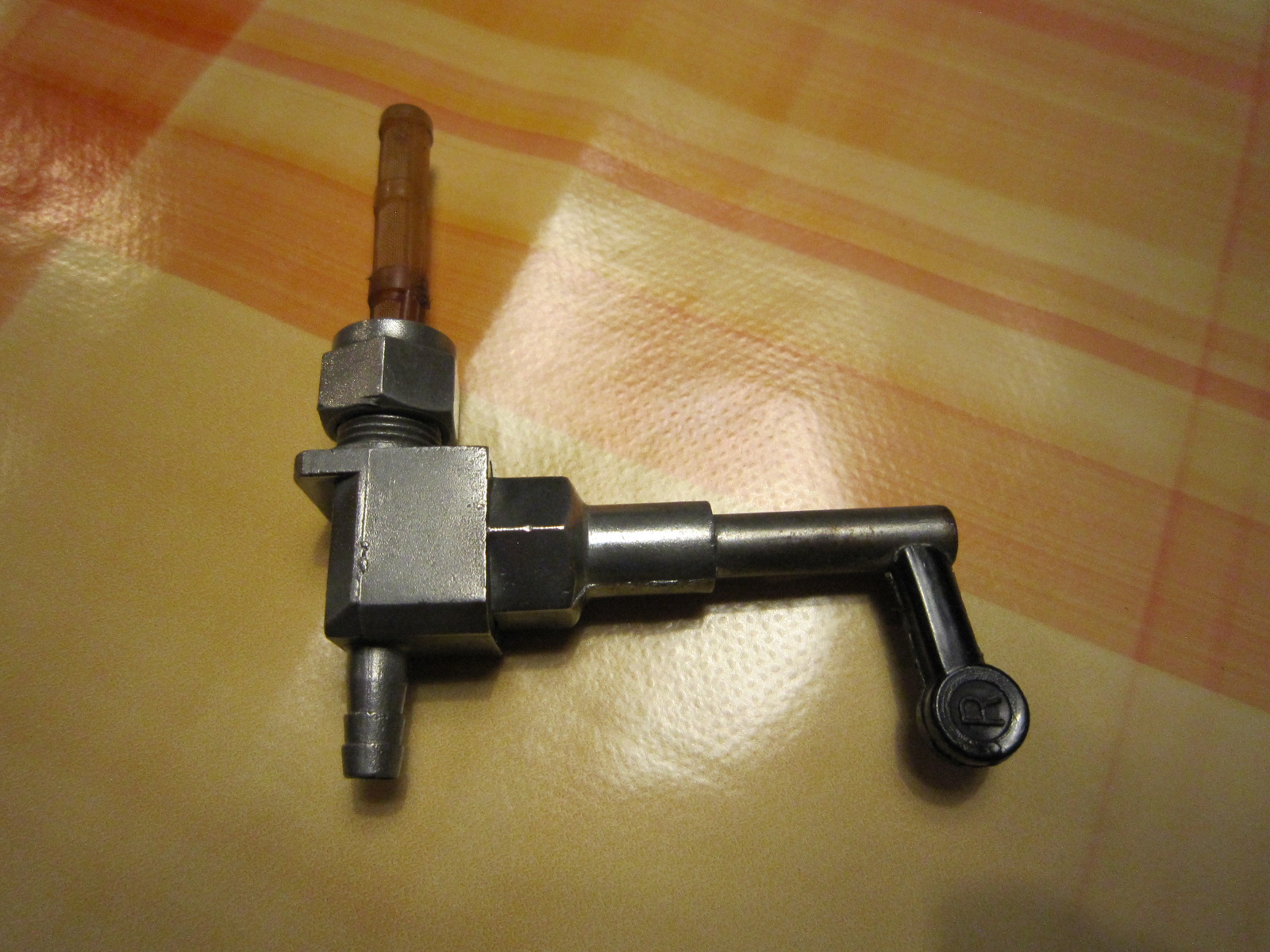

ein kleines problem war der "spezial-garelli-benzinhahn".
ein riss im gehäuse und der schlachanschluss angebrochen.
also das net abgesucht.
ein "premium händler" bietet den speziell ! für garelli an.
war aber nur ne luftnummer....
wie sollen m10x1 an meinen garelli tank mit m12x1 passen?
also die benzinhahnkiste gesucht und einen passenden hahn
zusammengebaut.
geprüft: funktioniert und ist dicht!
wieder 4 fertigteile in die grosse kiste. :)

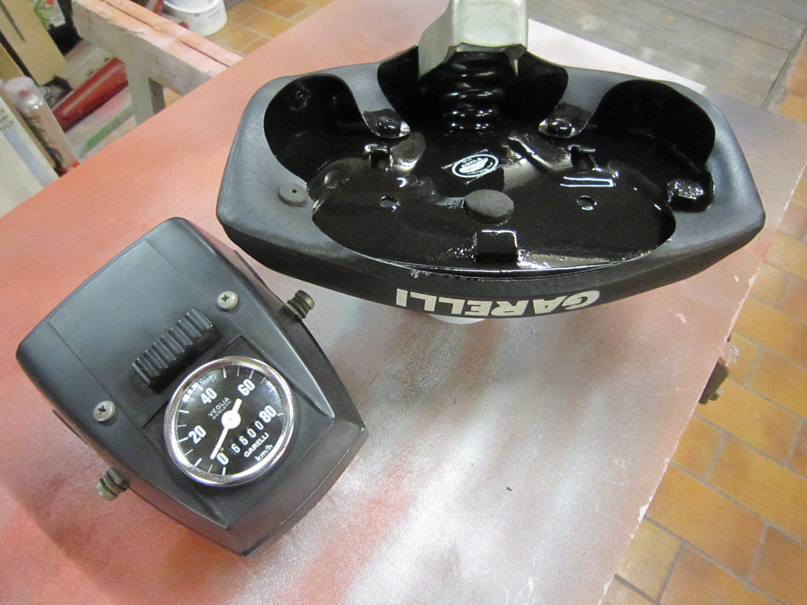

so ein poliertes edelstahl schutzblech ist immer was schönes!
leider nicht der chrom an den befestigungen.
aber in rot siehts auch ganz gut aus.
dafür perfekt erhaltener "italia" chrom
an pedalarmen und federbeinen!
am we sollten alle lackteile, bis auf den rahmen, fertig sein.
meine frau hat sich sehr viel mühe bei der erhaltung
der originalen aufkleber gemacht.
ich hoffe dann am sonntag ein "hochglanz" foto machen zu können......

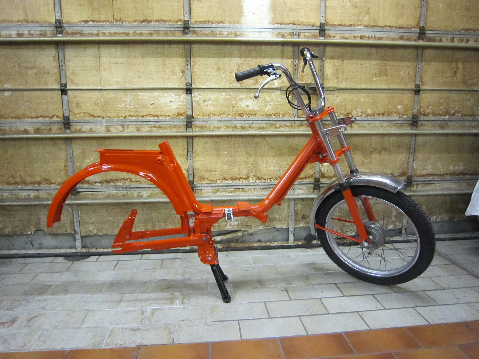

hab lange keine fotos gemacht,
irgendwie immer vergessen.....
nun nach und nach der zusammenbau.
man sieht aber schon, was es mal werden soll.

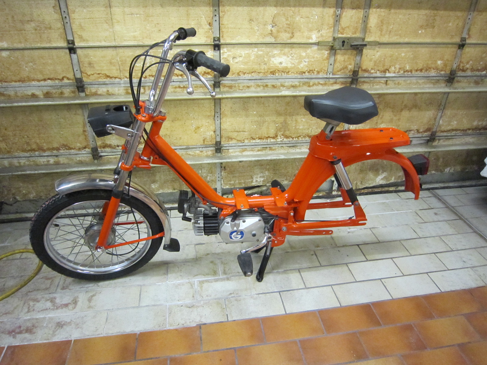

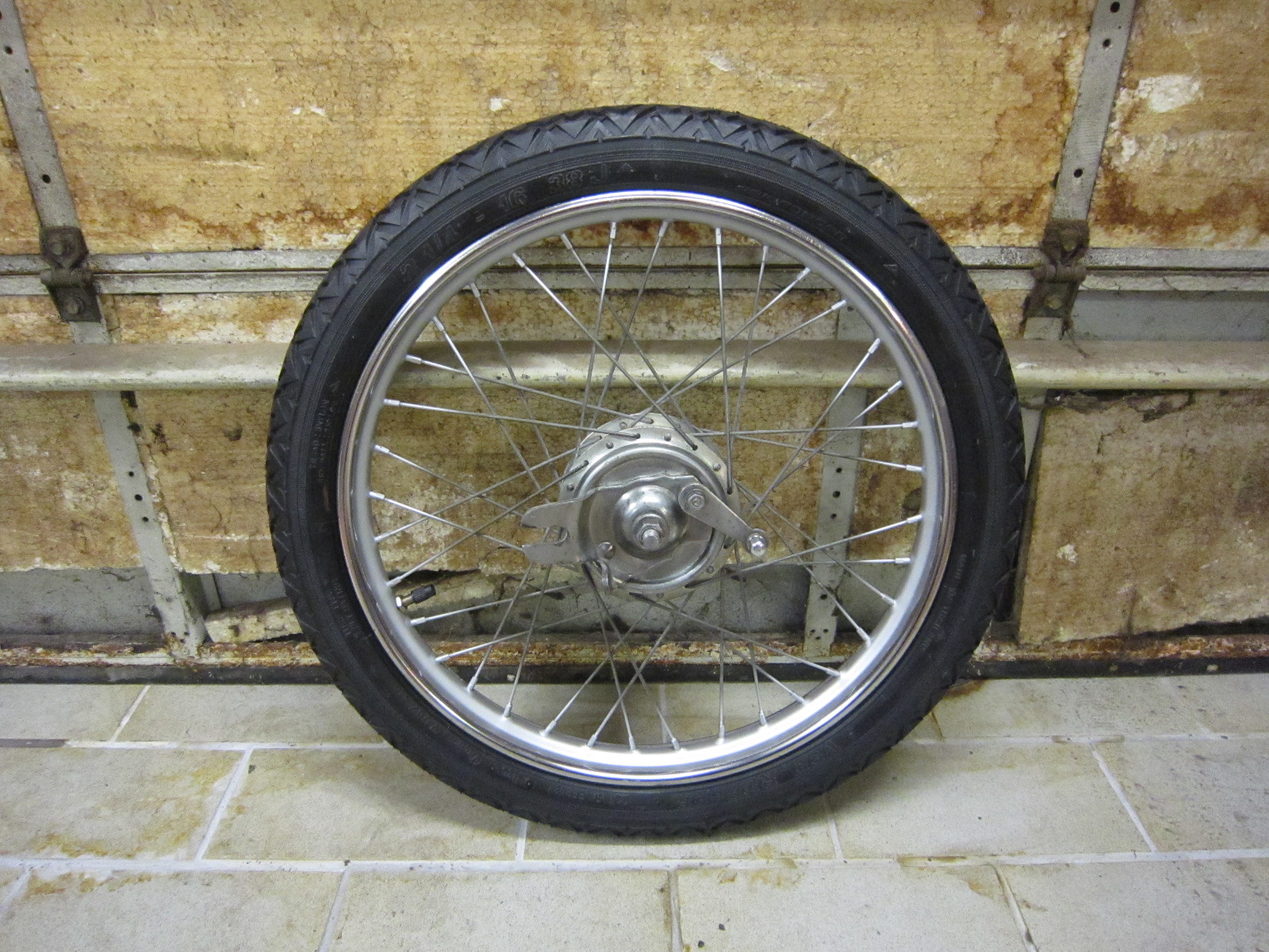

heute hochzeit und vorbereitung fürs hinterrad.
soll morgen vom zentieren zurückkommen.
mal sehen.......
euch allen auch eine schöne schrauberwoche!
