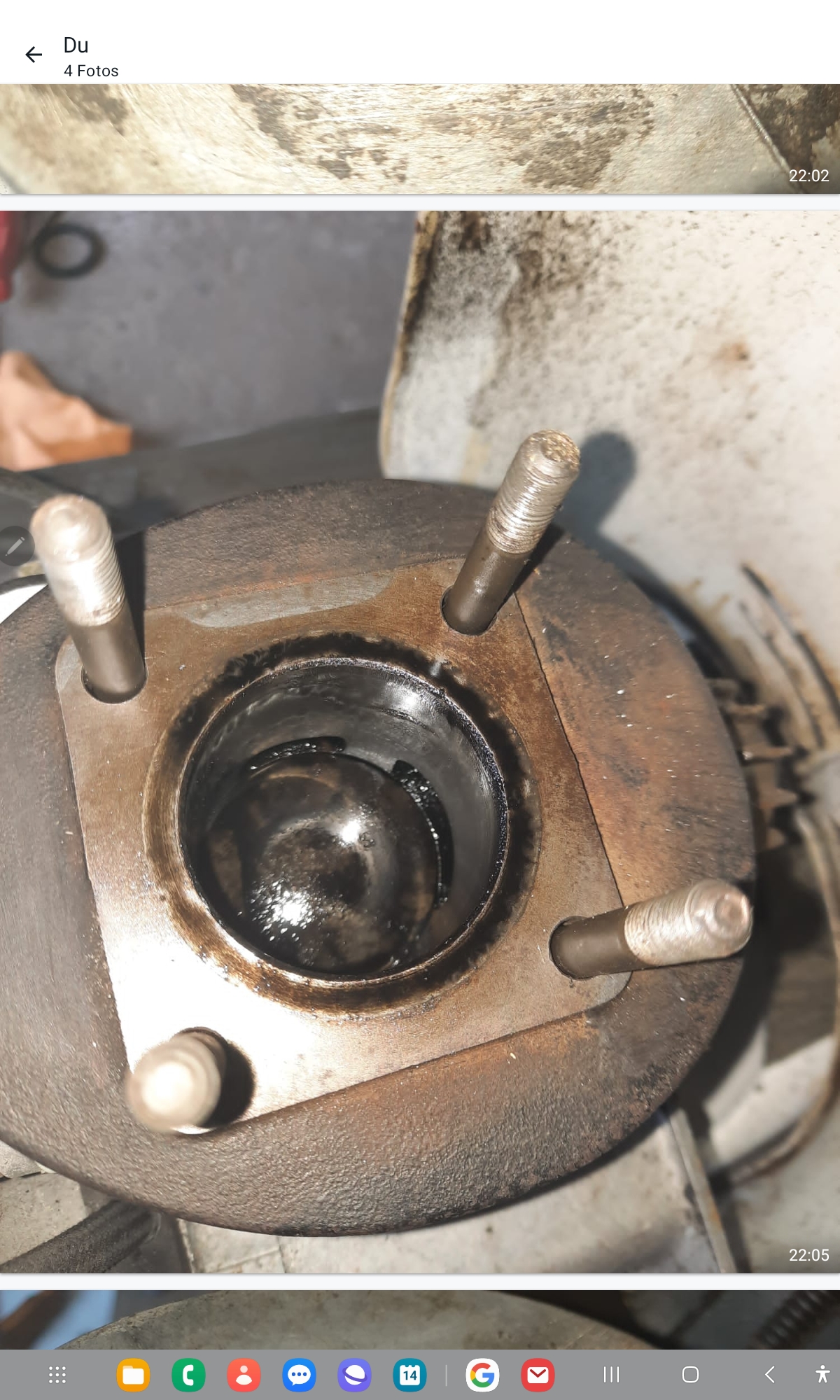

heute mit einem meiner Exoten ich hab eine Garelli Capri 50 S Instand gesetzt.
Alles ist überholt und neu gemacht. Leider hat die Garelli ein Problem Sie springt gut an läuft erst kurz an und nach 2-3 Minuten nimmt Sie schlechter Gas an und bei weiteren Gas geben stirbt sie langsam ab.
Ich habe den Zylinder geöffnet leider ist dir Kerze und der Brennraum komplett nass. Ich habe die Vergaserbestückung der Hauptdüse reduziert leider ohne Erfolg. Der Vergaser ist neu .
Kann es vielleicht am Auspuff liegen ist der vielleicht zu?
Schreibt mir doch mal eure Meinung dazu.
Grüße und Danke
Chris

hallo chris!
was ich nun machen würde:
auspuffinnenreinigung, schadet sowieso nie!
dann mal eine andere kerze und stecker ausprobieren.
auch neuteile sind oft defekt!
dann gehts in die nächste runde.......
Was für ein Vergaser ist da drauf und wie ist der bestückt?
Dellorto PHBG 19 hatte ne 85 Haupdüse und bin jetzt schrittweise auf 75 runter morgen werde ich mal ausprobieren ob sich etwas verbessert hat.
Wie stimmt Ihr den Dellorto am besten ab?
Grüße Christian
Ist der nicht etwas groß?
ist da nicht ein 16er vorgesehen?
Ja Markus du hast eigentlich recht ein 19er ist wahrscheinlich zu groß selbst bei kleiner Düse ich würde gern einen 16er verwenden finde aber keinen passenden mit Klemmflansch mit dem entsprechenden Durchmesser.
Hat jemand eine Idee für den Garelli Capri.
Grüße Christian
Was für einen Durchmesser benötigst du?
schau mal bei wms24.de Sehr gut sortiert + günstig
Es gibt auch Reduzierbuchsen für den klemmflansch . Könnte man auserdem auch passend drehen lassen .
