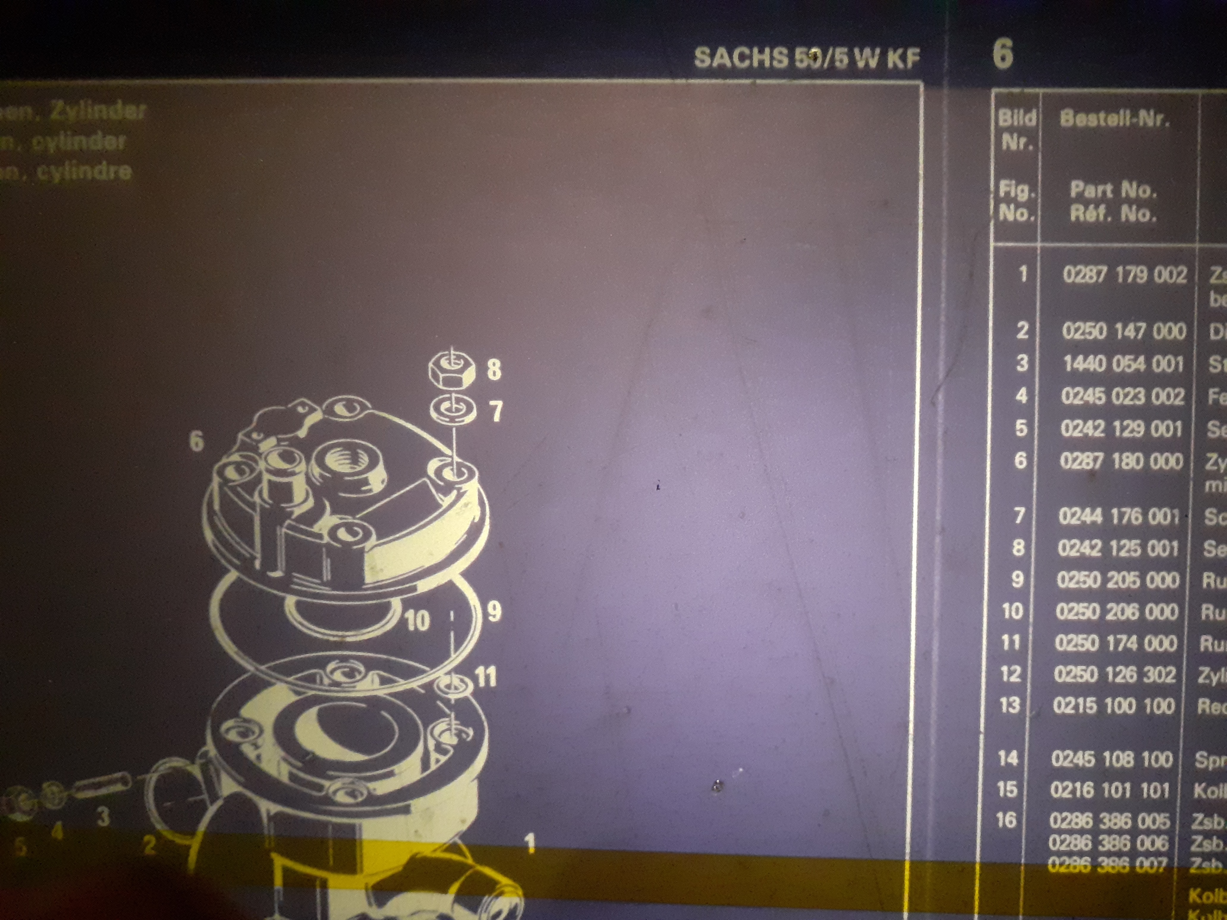

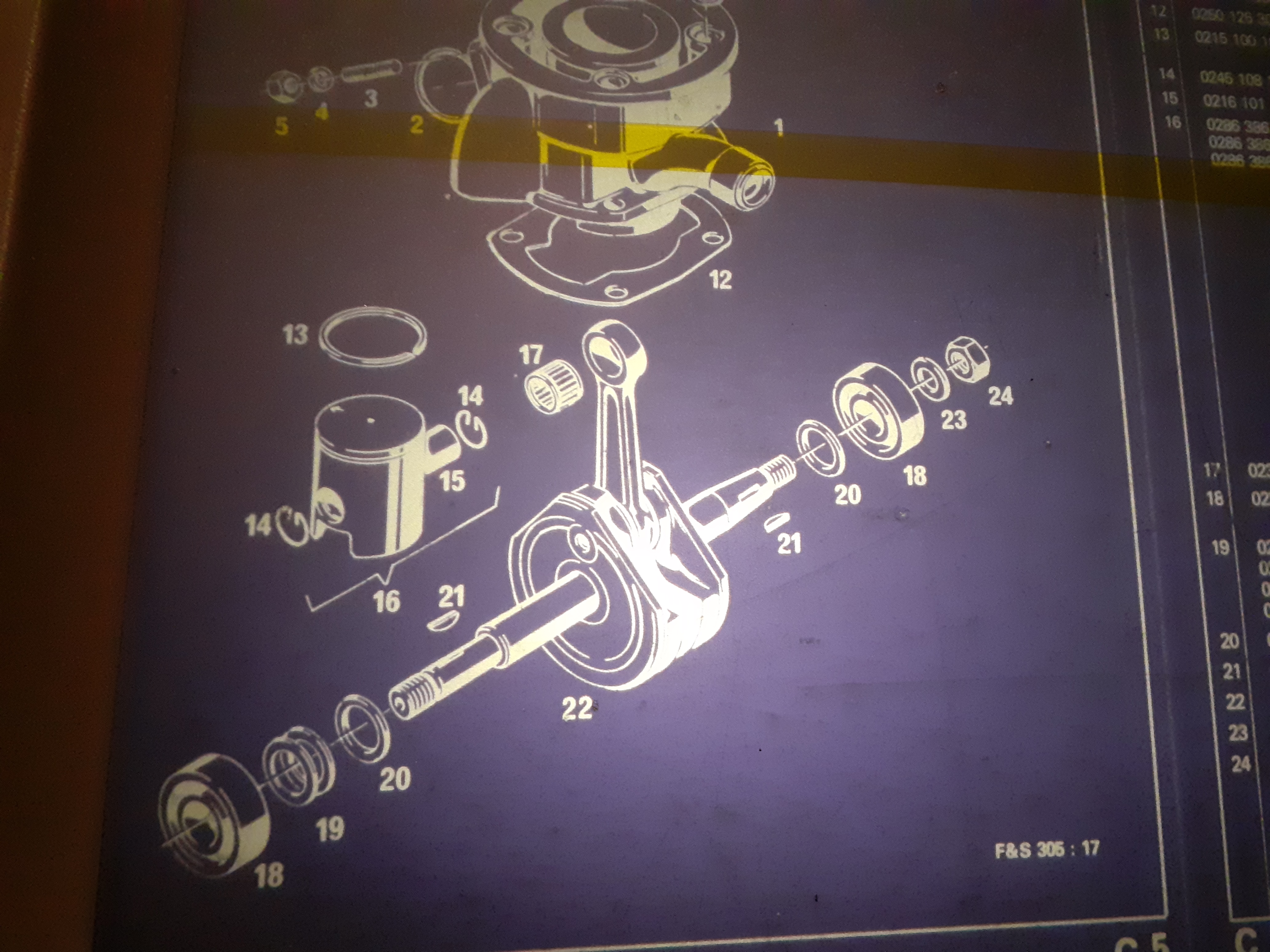

Das ist ein Kolben für einen Zylinder der nicht beschichtet ist.Diesen Zylinder kann man wie bei den 50S und 501/3+4 Graufuss, Feinbohren/Honen. Ich weiss nicht wo der Pin für den Kolbenring sitzt. Dieser sollte 10 vor 12 sitzen wie beim 50/5AKF Kolben.Die Sachs Nummer aus dem Link 0286 386 ...zu lesen.0286386005 ist die vollständige Nummer.G und H liegen ca.1/100 mm auseinander.So wie mit rot und weissen Punkt gekennzeichnete Kolben.Das Einbauspiel bei Grauguss 6/100mm,bei Nikasil beschichtete 4/100mm.Das Kolbenmaterial Mahle 138. Diesen Kolben kann man nehmen wenn der Ringpin passt.
@ Mopedikürer
Jetzt weißt Du auch warum ein G Kolben 38,93 /38,94 mm hat: Für Zylinderbohrung 38,00 mm,b.z.w H für Zylinderbohrung 38,01 mm für Graugusszylinder.

0215 100 100 Kolbenring 50/5 AKF und 50/5WKF ist der gleiche.
In Graugusszylindern und Nikasil beschichteten Zylindern werden oft die gleichen Kolbenringe verbaut.
Auch Kolben Mahle Material 138, werden im Guss und in Aluzylinder Nikasil original verbaut.
Vergleiche mit den Bildern vom Microfich.
Ringpin mittig Einlass beim G H Kolben 50/5 WKF würde im 50/5 AKF passe, da der Kolbenring bei u.T nicht in den Einlass läuft.
