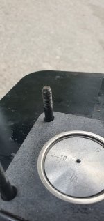

Noch ein Problem war ich erst beim Zusammenbau gesehene habe. Die rechten 2 Stehbolzen sind kürzer als die linken. Der Bolzen ist gerade mal über die Hälfte in der Mutter. Ich kann mir nur vorstellen, dass ich die eine Schraube überdreht habe und dadurch die Kompression verloren geht oder nicht?

Hast du den Stehbolzen eventuell verkehrt herum eingebaut?
Es gibt Ausführungen mit unterschiedlich langen Gewinden an den beiden Enden.
Was für Muttern hast du drauf?
Wenn alle 3 Schrauben fest sind mit 11NM, dann sollte doch der Kopf recht dicht sein oder nicht? Beim Festdrehen der letzten schraube hatte ich halt das Gefühl gehabt, dass ich das Gewinde überdrehe. Desswegen hatte ich die erstmal so gelassen wie sie war. So fest wie die anderen ist die nicht aber auch nicht locker.
Ich hab M6 Muttern drauf und die Stehbolzen hatte ich garnicht draußen. Die sind so wie vorher.
Das wirst du so nicht dicht bekommen.
Zylinder runter, Stehbolzen kontrollieren.
Ich verwende immer hohe (L=1,5xD) Muttern.
Und was soll ich an dem Stehbolzen kontrollieren? Ob das Gewinde durch ist?
Gewinde kaputt😫
Hier ist nen Bild.

Kontrolliere warum der weiter im Gehäuse sitzt.
Einmal rausdrehen und Gewindelänge auf beiden Seiten messen.
Das leicht vermackte Gewinde machst du sauber, ölst das gut ein und drehst vorsichtig eine neue Mutter drauf.
Eventuell kannst du es damit noch einmal retten.

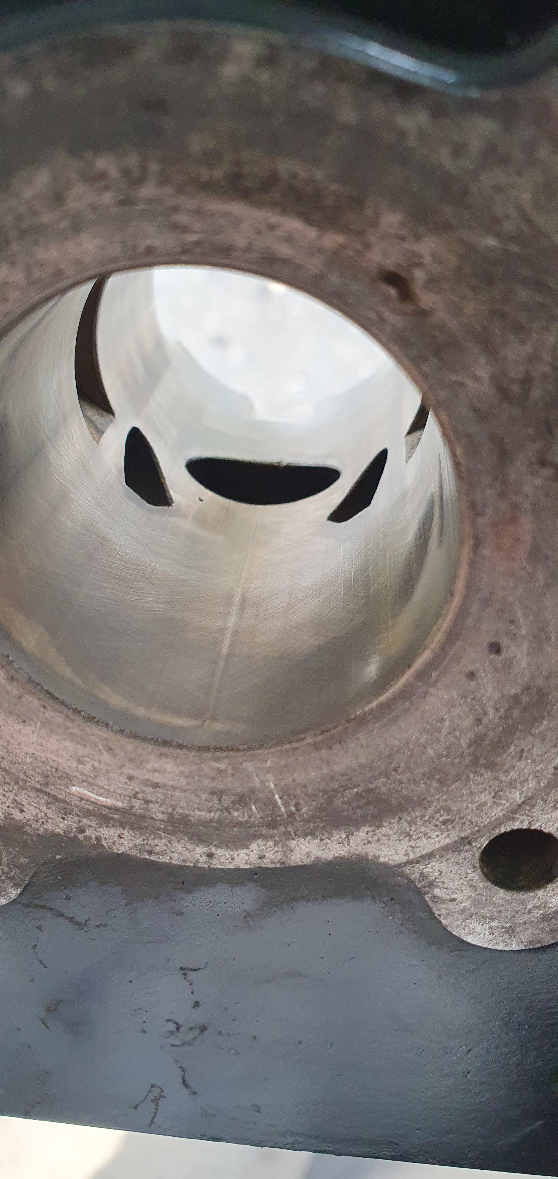

Habe gerade den Zylinder wieder abgenommen um die Stehbolzen einzusprühen und habe genau da wo der Pin für den Kolbenring sitzt eine deutliche Riefe entdeckt. Man fühlt sie zwar nicht aber man kann sie deutlich sehen. Wovon kommt das? Normal ist das doch nicht oder? Kolbenring war eigentlich sauber aufgesetzt. Beim Einbau ist der Zylinder ganz leicht und langsam ohne viel Druck auf den Kolben gerutscht.
Hier ist das Bild

Ist am Kolben was zu sehen?
Hast du den Ring nach der Bearbeitung entgratet?
Sind die Kanalkanten gefast?
Wenn ich mir aber den Kreuzschliff ansehe, sieht das aus, als ob die Riefe schon vor der Beschichtung da war.
Hast du Bilder von deinem Zylinder vor der Beschichtung und vor dem Einbau?
