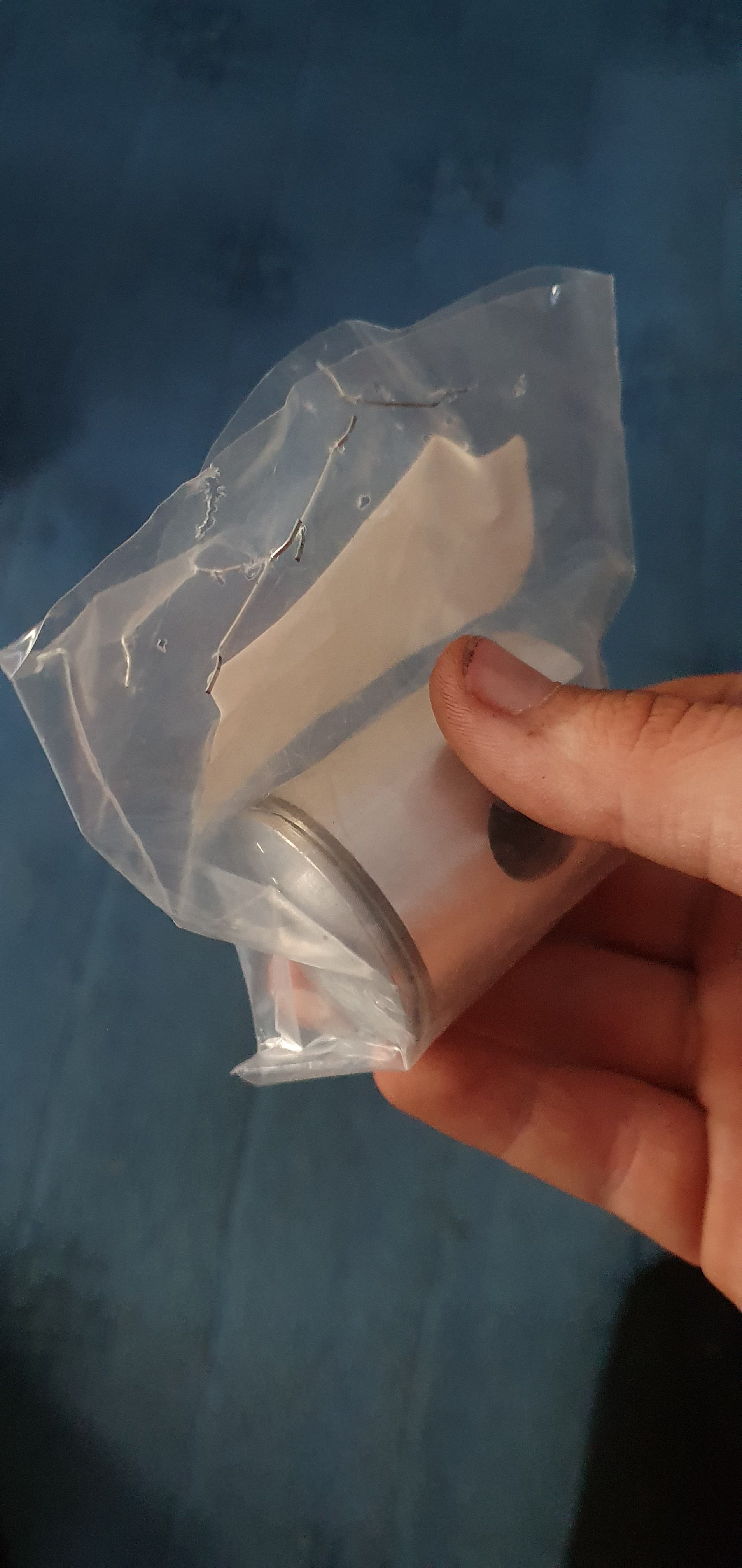

Was ich noch sagen wollte. War dein Kolben original verpackt und ungeöffnet?
Oft kommt es vor ,das Verkäufer original neue Kolben verkaufen, wo der Kolbenring fehlte. Dann wird ein Nachbauring besorgt der unter Umständen nicht genau passt. Vielleicht hätte man auch nur mal einen anderen originalen Kolbenring versuchen können. Ich habe noch einige.

mein Kolben war mehr oder weniger noch neu Verpackt. Die Plastiktüte war Original aber die Takernadeln die oben rein gemacht wurden um die Tüte zu zumachen waren sehr verstreut und nicht ordentlich aber noch zu. Ich habe ja gleich beide Kolben bestellt und der eine ist noch zu. Da kann ich dir gleich mal nen Bild reinstellen.
Jetzt wo dus sagst und ich genauer drauf achte würde ich auch behaupten, dass die schonmal offen waren. Jedenfalls war der andere Kolben genauso verpackt.

Ich denke , die Kolben wurden nur ausgepackt um Bilder für den Verkauf zu machen. Das sind schon original Sachs Teile. Der Kolbenring passt da normalerweise auch. Ich müsste das alles mal selbst in der Hand haben, um Zylinder/ Kolben /Ringspalt zu kontrollieren. Ob Du da Fehler machst, weiß ich nicht. Der Ringspalt sollte schon größer 0,1 mm sein.
