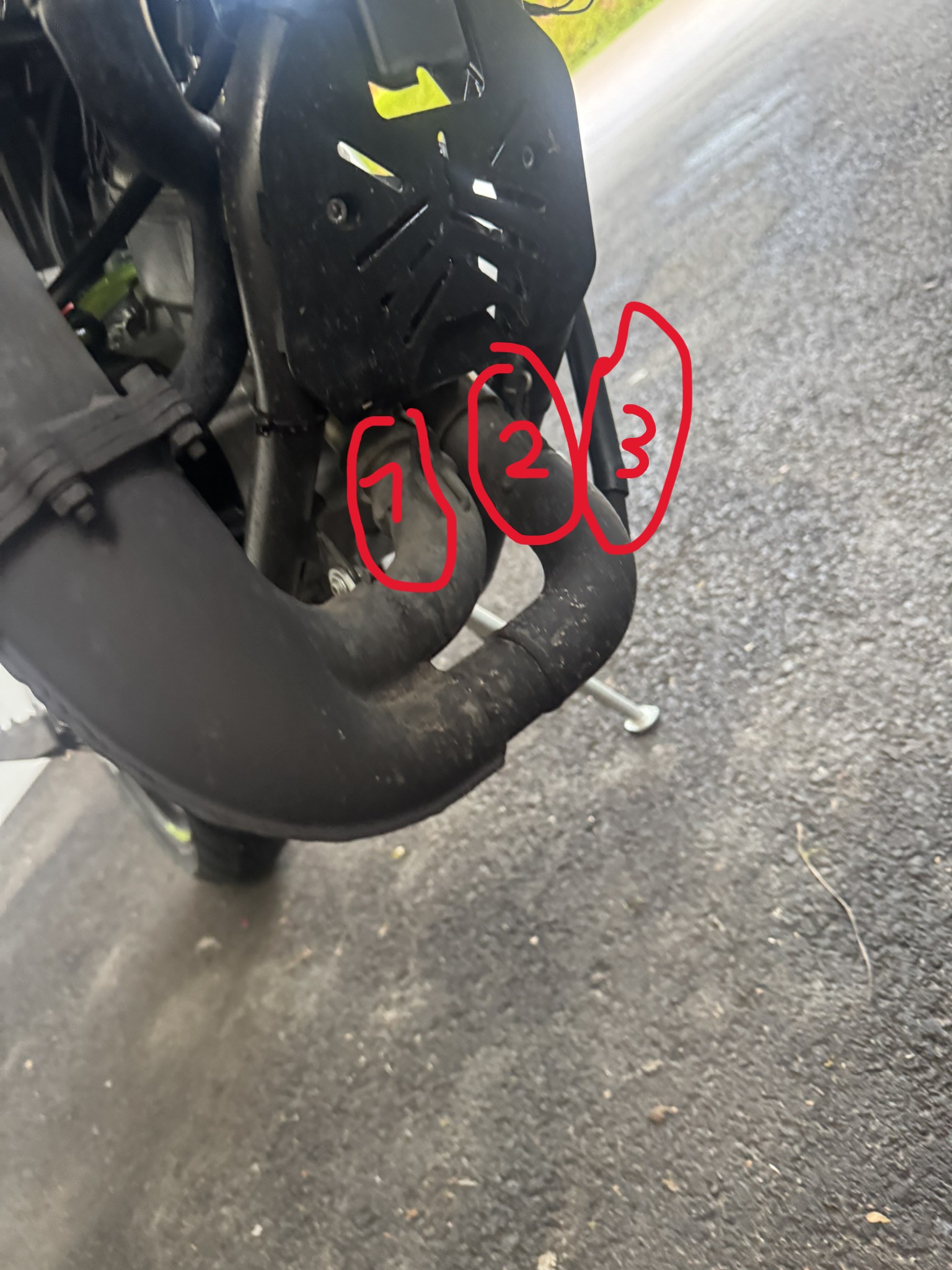

Leider funktioniert dass nicht für mich, da der aktuelle Krümmer 3 Anschlüsse hat. Bei erwerb aller bislang gebauten Krümmer würde ein Ausgang schlicht nicht belegt sein. (Ausgang 2) Da dieser nicht belegte Anschluss aber Abgase führt, ist dies für mich kein gangbarer weg. Es müsste also auch dass Sekundärluftsystem bearbeitet werden, was ich aktuell nicht möchte.

Da missverstehst Du was. dein Zylinder hat doch nur einen Auslass. Du musst den "Verteiler" mit ausbauen - also das Teil in welchem die beiden Krümmer Rohre stecken.

Der Zylinder hat doch nur einen Auslass,oder? Die E4 Version hat ein Hauptrohr und den SLS Anschluss. Der hässliche Doppelkrümmer wird doch auch ersetzt. Und somit kann man das machen. Alles andere wird doch nichts.

Wie bereits geschreiben, möchte ich dass SLS nicht ausbauen. Warum:
Der Krümmer hat natürlich nur einen Auslass, darauf sitzt der Verteiler (1) des SLS, welches anschließend die 2 Ausgänge besitzt für den Krümmer. Es müsste also dass SLS kompeltt demontiert werden. (Verteiler (1) und Elektronik des SLS (2), was zufolge hat dass die Motorelektronik dies mit einer Fehleranzeige am Display quittiert.

Das was Du hier markiert hast, ist aber nicht das SLS sondern nur die Steuerung der Auslasseinheit. Bei einem Umbau kannst Du die Steuerung auch elektrisch dranlassen und halt irgendwo verstauen - dann gibt es auch keine Fehlermeldung.

naja, dass gehört schon zu SLS. Hier wird ja per Klappe ein teil des abgasstromes der vom Zylinder kommt in dass andere Krümmerrohr geleitet. In weiterer Folge entsteht also ein Unterdruck in der Luft-Zuleitung. Es wird also bei Bedarf Frischluft zu den Abgasen hinzugeführt um diese Schadstoff-freier zu halten.
Abbbauen und da rumbaumeln lassen, nein, dass mach ich nicht.
