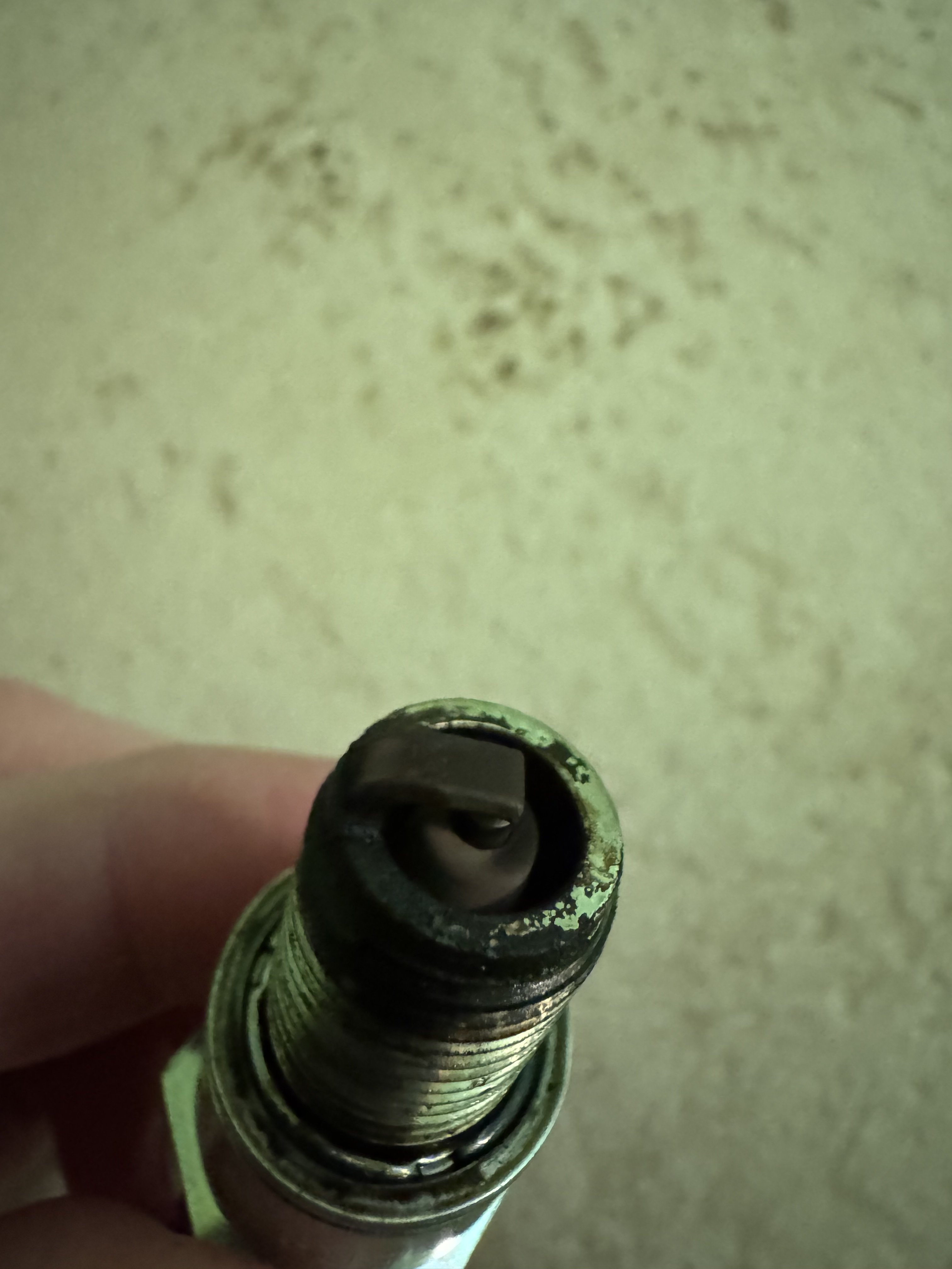

hier noch ein Bild der ZDK mit der 85er HD
So, ich habe ein erfolgreiches Wochenende hinter mir.
Luftfilter getauscht gegen den der 125er
Ansonsten freier Ansaugtrakt. Anscheinend alles ident mit der 125er... Danke Fantic ;)
Bergauf + 2-3 kmh. Unterscheid merklich spürbar. Lautstärke: Etwas lauter, aber weit weg von einem Sportluftfilter (Pilz)
Hauptdüse von 71 auf 85. Finale Abstimmung erfolgt aber noch, es wurde zu kalt am Wochenende.
p.s.: Benötigter Zeitaufwand für den tausch der Hauptdüse: 4 Minuten. :ROFLMAO:
