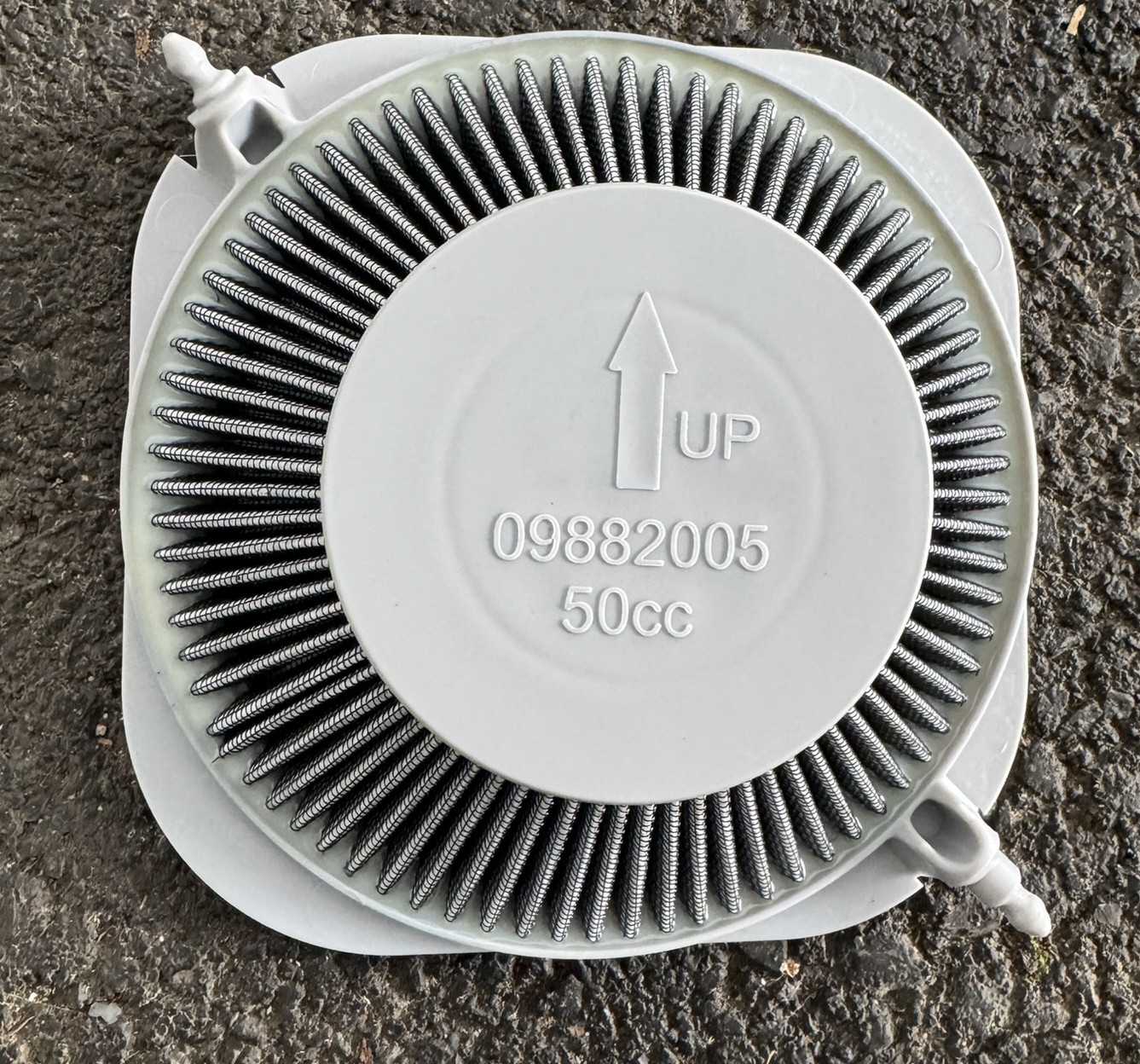

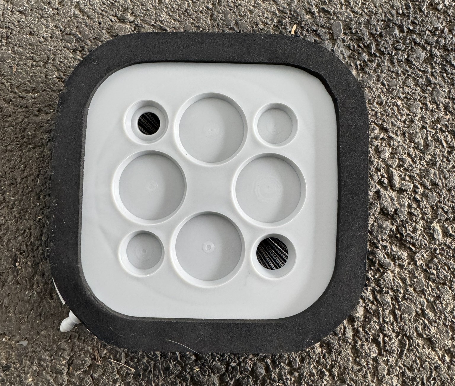

du hattest doch den Luffi schon mal in der Hand oder? Irgendeine demontierbare Drossel drin?
Luftfilter gibt es bereits zu kaufen fürs 25er Modell, den Könnte ich also erwerben um Ihn zu modifizieren, die Luft Öffnungen die aktuell vorhanden sind am Filter, könnten ja einfach erweitert werden.
Anhang anzeigen 28421Anhang anzeigen 28422
Generell soll ja nur der Anzug verbessert werden. :ROFLMAO:
Anbei nochmal mein damaliger Beitrag zum Luftfilter. Wie man sehen kann ist da nicht viel Durchfluss zu erwarten bei den kleinen Löchern. Ich habe mir heute den Luftfilter der 125er bestellt. Ist Baugleich, allerdings hinten komplett offen. Artikelnummer:
09883005​
Ansosnten habe ich bis zum Vergaser nichts mehr im Wege, ich kann mit meiner Hand komplett bis zum Vergaser durchgreifen.
Ob am Vergaser eine "Wählscheibe" verbaut ist als Vergaserdrossel muss ich noch nachsehen am WE. Ob meine Werkstatt hier allerdings bereits was entfernt hat, weiß ich auch nicht.
Wenn der 125er Luftfilter da ist, werde ich ihn mal verbauen + anschließend den Vergaser einstellen. Ich bin noch auf der findung, warum bei mir bereits bei 52 Schluss ist trotz offener ECU.
Nächster Schritt wäre dass Entfernen des Katalysators. Hier warte ich aber noch obs Dichtungen gibt. Stresst ja nicht. Junior düst rum, alles fein....

Wenn das was werden soll, dann ordentlichen Luftfilter erst mal rein. Diese Löcher sind doch auch schon beim Standard LuFi vorhanden. Die muß man doch nur aufschneiden. Dann Kat raus (Check), dann Hauptdüse 92-98 ausprobieren. Davon sollte schon mal eine passen. Die Luftregulierschraube/Nebendüse muß auch bei jedem Düsenwechsel justiert werden. Und immer nur eine Veränderung testen. Nicht mehrere parallel. Dann ECU wechseln, wenn gewünscht.
So läuft das.
Viele Grüße Christoph
