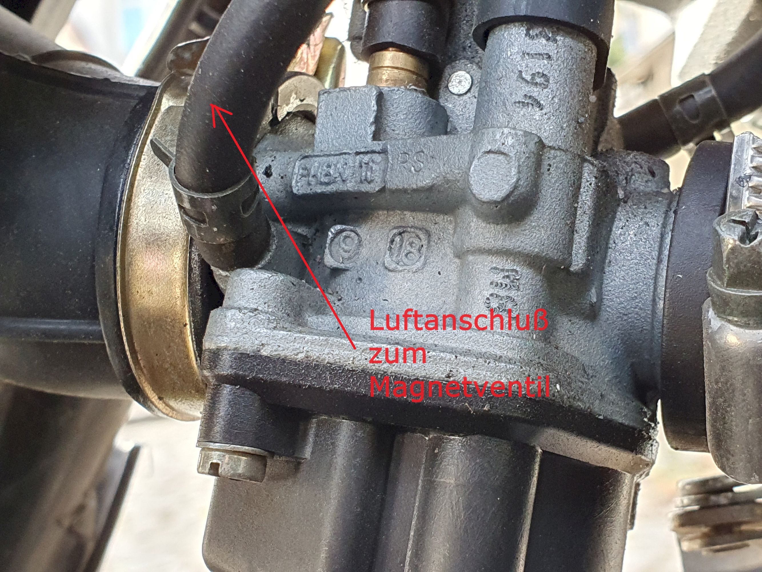

Moin Christoph,
glaub ich Dir sofort. Mit deinem Beitrag im Hinterkopf bin ich schon, mit entsprechenden Werkzeug bewaffnet, an die Sache rangegangen. Die Membran ist aber förmlich in die Öffnung "reingefallen". Kein anstehen oder sonstiges. Die Fläche der Membran ist sauber aufgelegen. Die Fläche der Membran mit Haarlineal eben. Keine Ahnung wo die nicht passt. Wo waren denn typischerweise die Stellen, wo nachbearbeitet oder aufgepasst werden sollte?
Was mir aufgefallen ist, die VL6 ist länger und taucht weiter in den Ansaugbereich ein. Ebenso ist die Dicke des Rahmens, welcher aufliegt, dünner, was die Membran noch weiter eintauchen lässt.
Sollte das vielleicht noch ein Problem darstellen?
Last but not least, das SLS besteht nur aus den beiden Schläuchen (Krümmer, Luftkasten) und mittig der Membran. Daran ist aber keine elektrische Verbindung. Du schreibst weiter vorne, dass die dranbleiben soll? Oder hab ich was falsch verstanden?
VG
Markus
Moin Markus,
überprüfe einmal, ob du diesen Anschluß am Vergaser hast. Wenn ja führt dieser zu einem Magnetventil, welches ECU gesteuert wird. Zumindestens bei den Euro 4 Versionen. Manchmal ist der Luftanschluß aber auch am Ansaugtrakt angeschlossen. Dieser verhindert zuverlässig ein korrektes Ermitteln einer Hauptdüse. Deshalb diese Luftzufuhr verschließen. Die zweite Luftzufuhr zum Krümmer hat nur die Aufgabe die Verbrennungsgase weiter zu erhitzen um den Kat früher in Funktion zu bringen. Ohne Kat ist auch dieser Anschluß überflüssig. Ich würde den nur aus optischen Gründen am Krümmer lassen und auf der LuFi Seite auch verschließen. Die Malossi Membrane (Rahmen) ist aus Kunststoff und reagiert extrem empfindlich auf jedwede Verformung. Den zusätzlichen Kunststoffeinsatz kannst du auch weglassen. Eventuell hat der für eine Verformung gesorgt. Wenn du alles richtig gemacht hast, dann ist die kleinste mögliche Hauptdüse 92, eher 94. Alles andere ist zu mager. Ich habe ja beschrieben wie man das testet. LuFi muß offen sein!
Viele Grüße Christoph
Schau ich heute abend nach und geb Bescheid.
@Xenox Im selben Schritt könntest du gut den bereits besprochenen Luftfilter einsetzen, du ersparst dir dadurch den Vergaser erneut abstimmen zu müssen.
Die Falschluftzufuhr am Vergaser exisitert. Ich habe mir vorgenommen am Magnetventil beim Ausgang eine Madenschraube in den Schlauch einzudrehen und den Schlauch dann wieder aufzustecken. Den Schlauch erreichst du auch ohne die Verkleidung abzunehmen.
