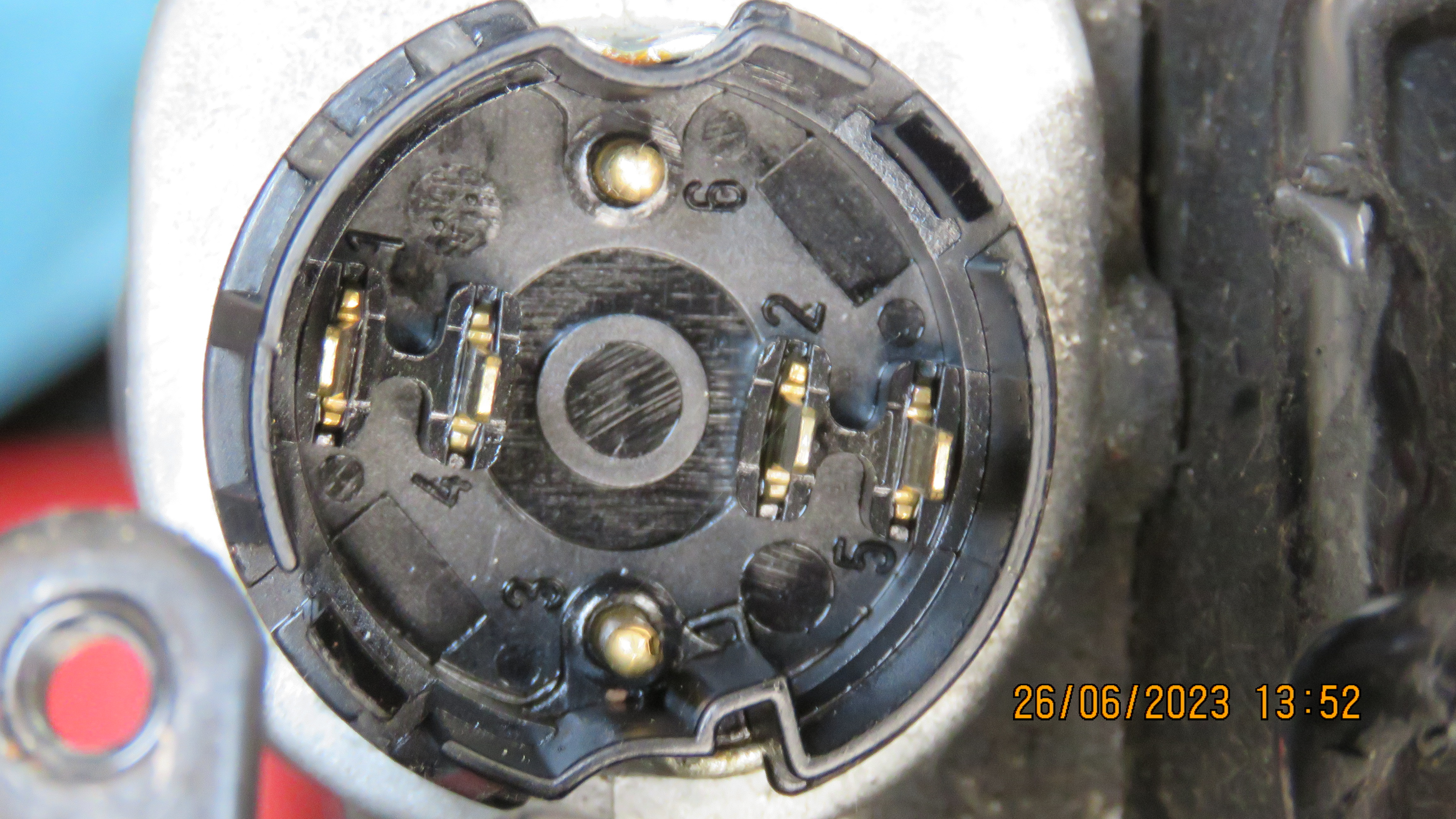

ich habe folgendes Problem:
Mein Roller wurde geklaut, und kurzgeschlossen.
Da die Täter nicht weit kamen, konnte ich ihn etwas weiter im Gebüsch abholen.
Die haben mir die ganze Front abgerissen und alle Kabel vom Zündschloss abgerissen, jetzt hab keine Ahnung wie ich die Belegung der Kabel vornehmen kann .
Im Internet finde ich nichts dergleichen.
Ich hab mal Fotos davon gemacht, in der Hoffnung, jemand kann mir hier weiterhelfen.
Mein Roller ist ein Speedfight 1LC von Peugeot
Die Belegung ist mit hoher Wahrscheinlichkeit identisch zum Speedfight 2. Dafür findest du im Netz Schaltpläne.
Außerdem gibt es die Firma ja noch, sollte also kein Problem sein an den Schaltplan zu kommen. Außerdem kann man mit einem Multimeter rausfinden, wie das Schloss schaltet.
