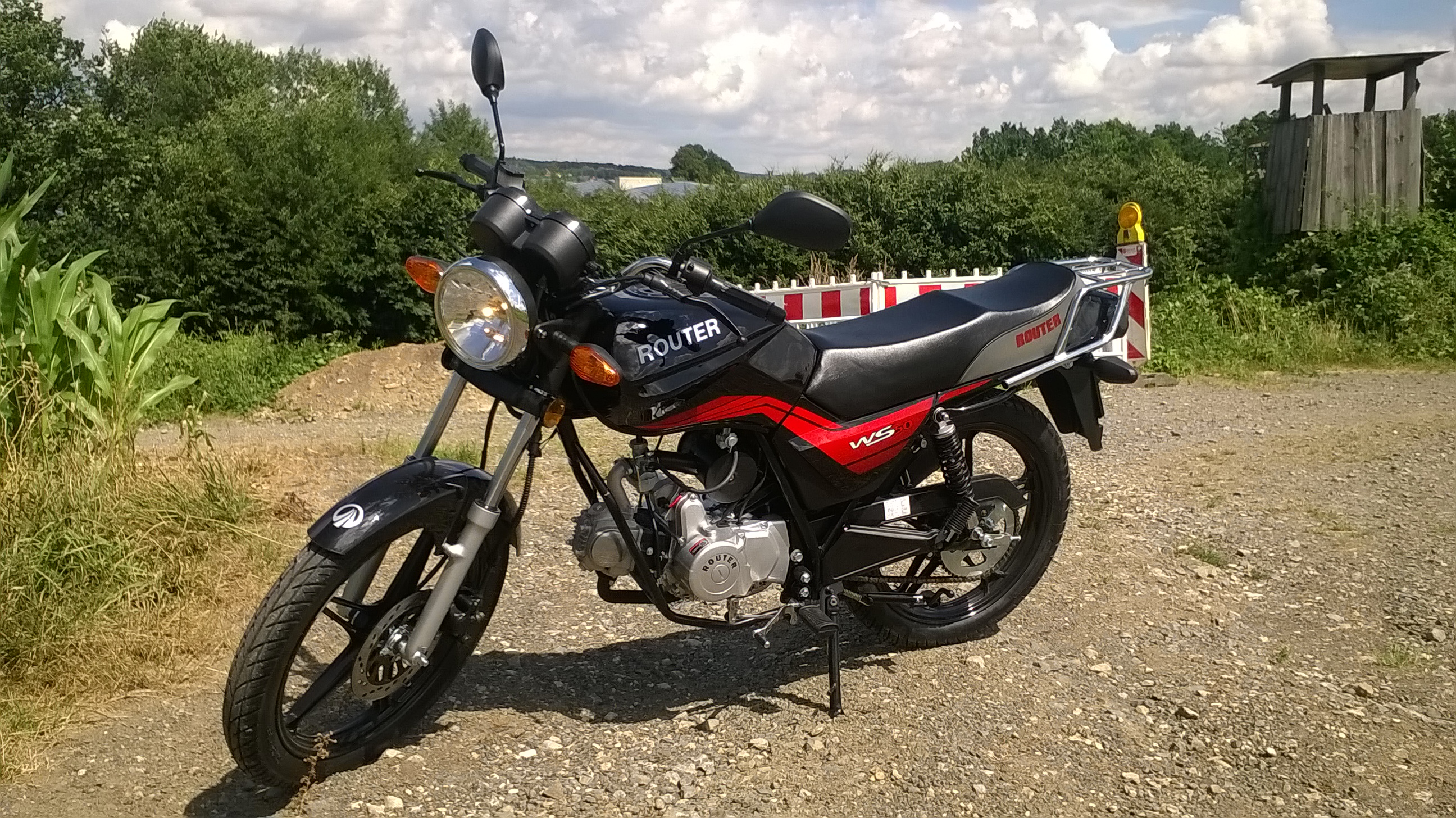

Neues Moped angefangen einzufahren *-*
Zeig mal ein Foto von dem Teil.
Schon wieder was neues? Hattest du dir nicht erst vor kürzem einen neuen Roller geholt? :D

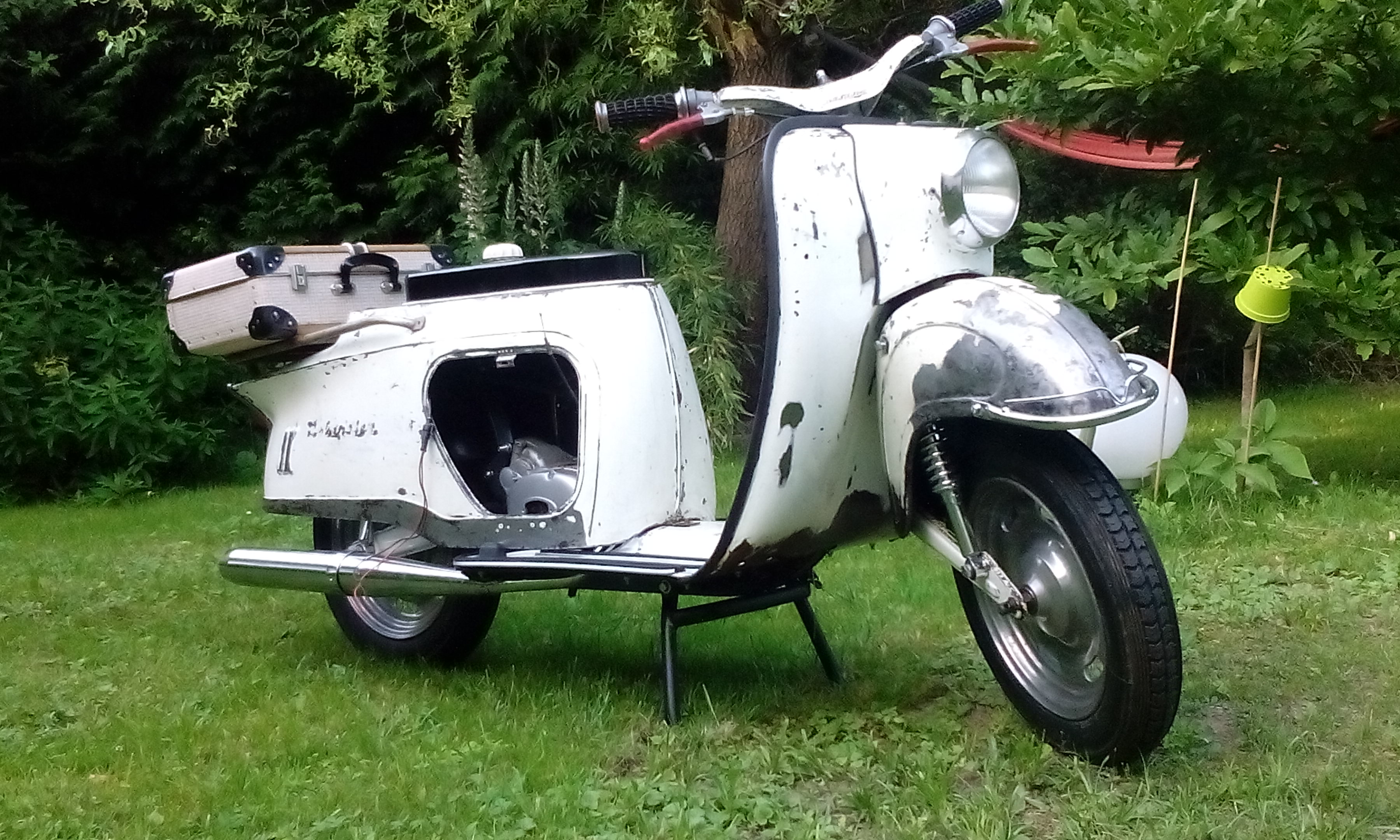

War schon letzten Sonntag, aber nach einem Jahr abpiddeln von 5-7 Schichten Überlackierung liegt der Originallack mit all seinen über 54 Jahre angehäuften Macken, Schweißstellen und Rostflächen wieder frei. Seitendeckel fehlen noch. Und 100tevon Bautsellen gibt`s auch noch....
Seht selbst:
Viele Grüße.
Roman
Klarlack drauf und fertig :) :D
Nope. Unter Klarlack rostets weiter. ;)
Die Teile sind je nach Sichtbarkeit und Lage innen mit Brantho Korrux gestrichen oder mit Oxyblock behandelt und anschließend mit Pelox-Wachs versiegelt.
Ich weiß nicht ob ich mir sowas nochmal antue. Ist mehr Arbeit als neu lackieren. Aber Originallack mit so großen Fehlstellen ohne Durchrostungen findet man halt nur unter x-fach überstrichenem Blech.
