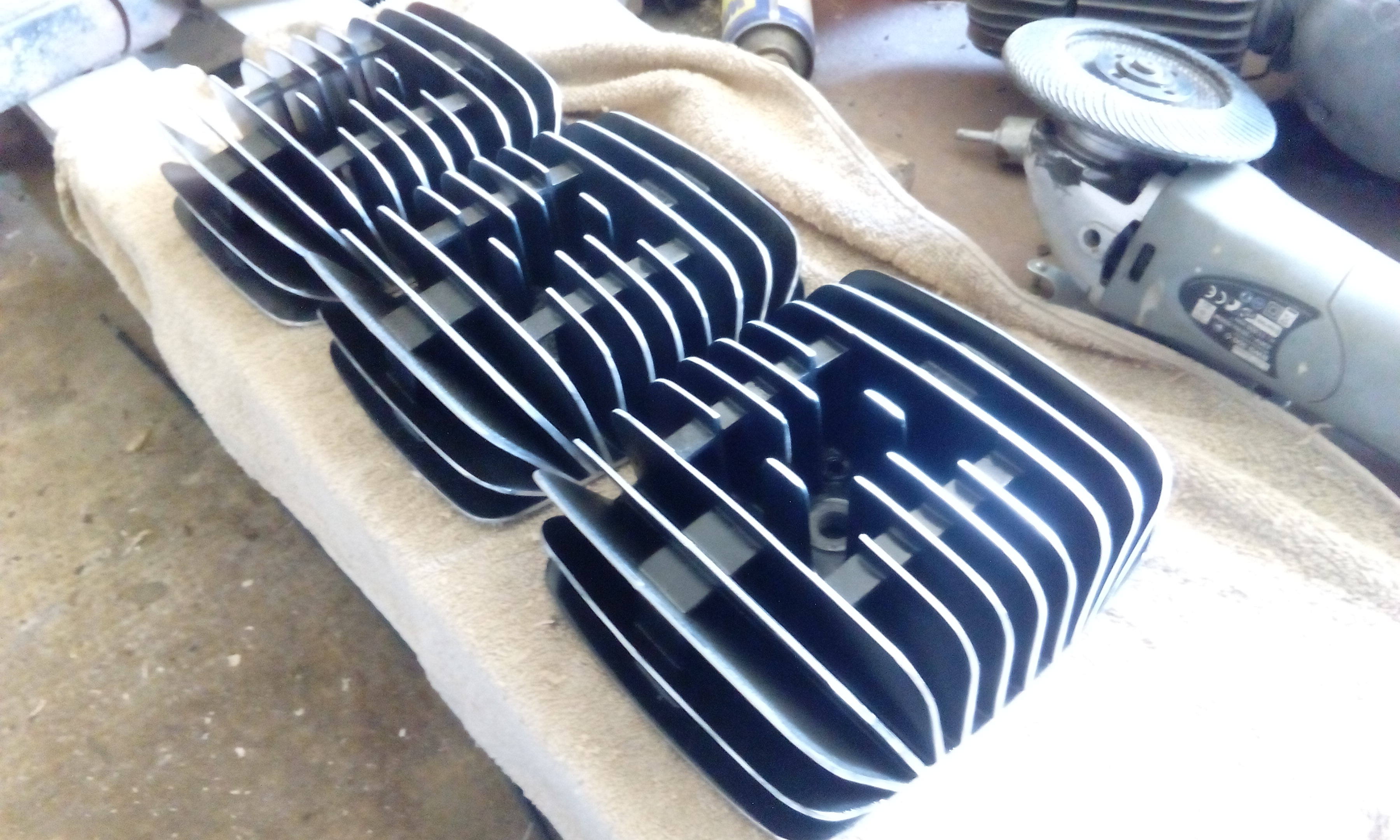

Demütig muss ich verlauten lassen: "Ganz großes Kino Hans-Joachim! Wirklich eine wunderschöne Maschine mit toller Technik."
Ich selber wollte eigentlich nur den Zylinderkopf meiner Ronco aufhübschen..... und dachte dann: "Machste halt gleich alle gut aussehenden."
Grüße
Roman
Sehr schön! Lackiert und Kanten abgeschliffen?
Jo genau, Mach ich bei Aluköpfen irgendwie immer und sieht immer gut aus wie ich finde.:) Die groben Arbeiten mit der Schruppscheibe bis alle Kanten schön auf einem Niveau und keine Gussgrate mehr vorhanden sind. Dann noch mit dem Schleifklotz und 240 Korn. Das reicht.:)

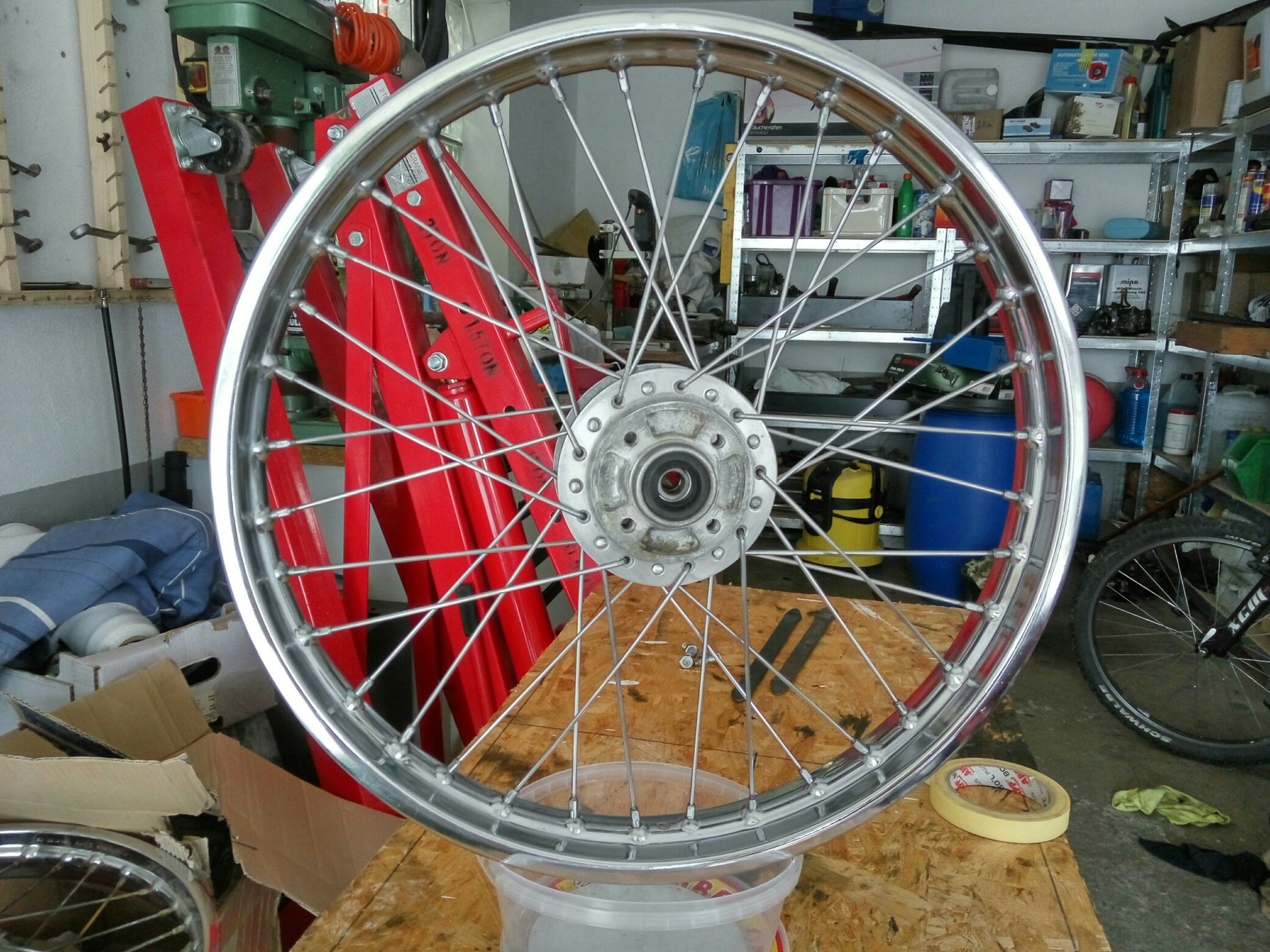

Felgen retten...
