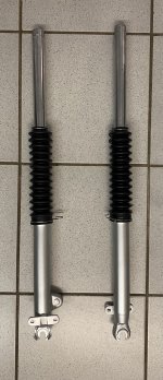

Falls du mit Unterteil die Tauchrohre meinst, diese sind original silber.
Das Gabeljoch und die Gabelbrücke sind original poliert und nicht lackiert.
Ja, die Tauchrohre. Hab alles auseinander und musste fest stellen das eine Hälfte wohl mal eine bekommen hat. Ist krumm.
Suche nach Alternativen. Hat vielleicht jemand noch zwei Gabelrohre?

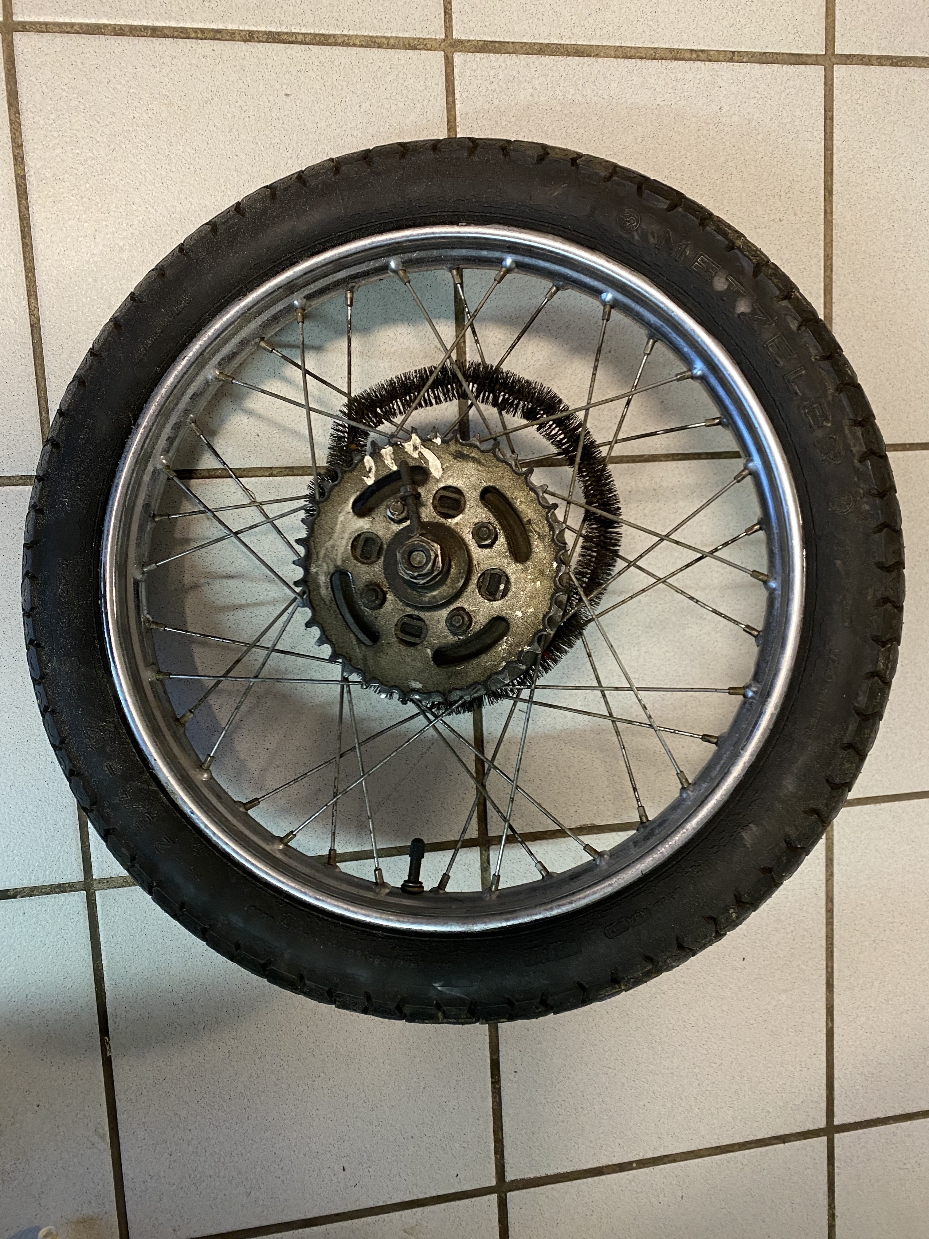

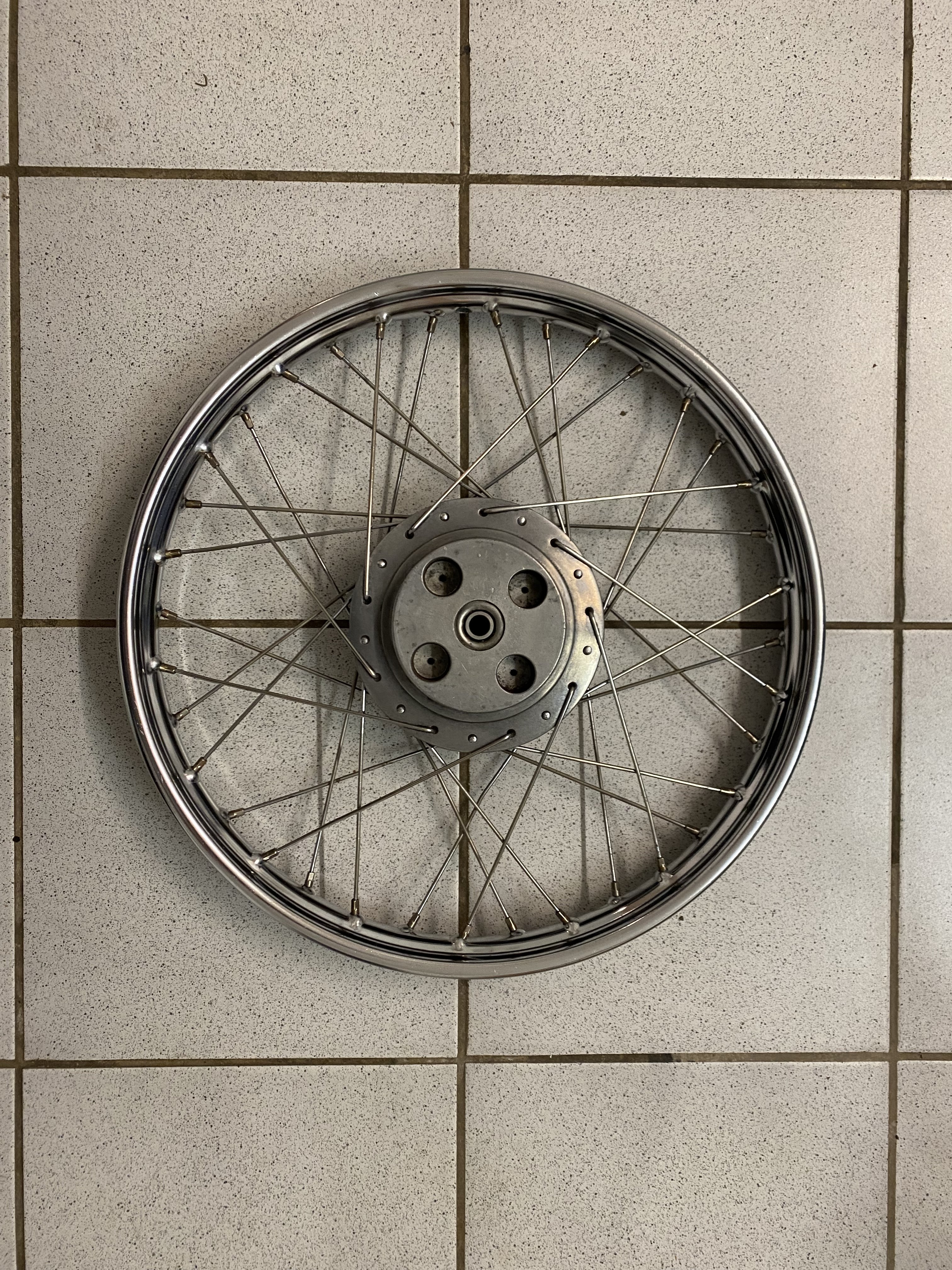

Heute ein wenig mich der hinteren Felge gewidmet:

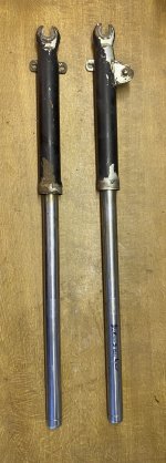

Abgesehen davon mal die Gabel auseinander genommen, hoffe ich kann den Rest richten!
Tauchrohre schon mal angefangen zu schleifen, werde ich sie Tage dann lackieren.
