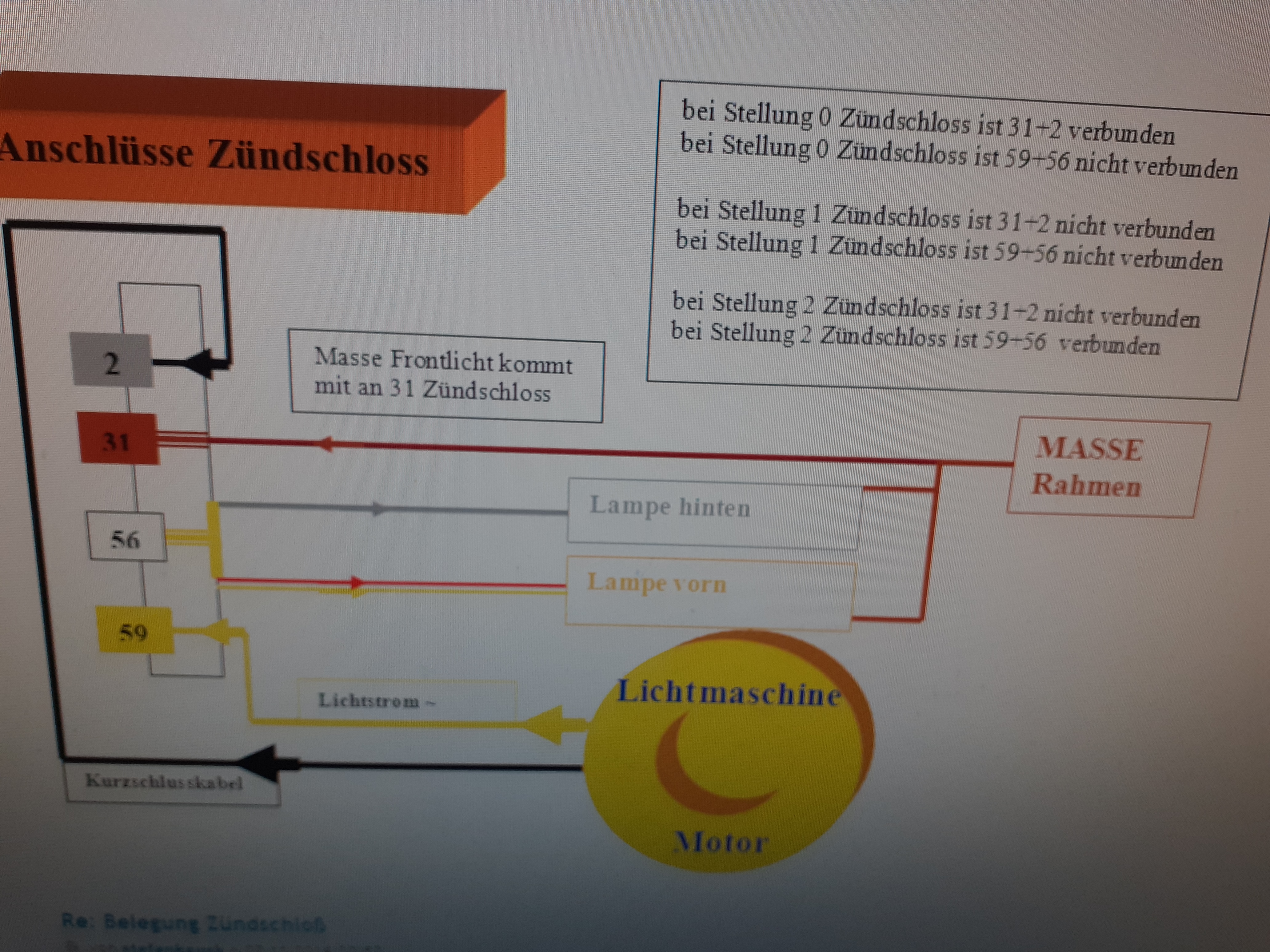

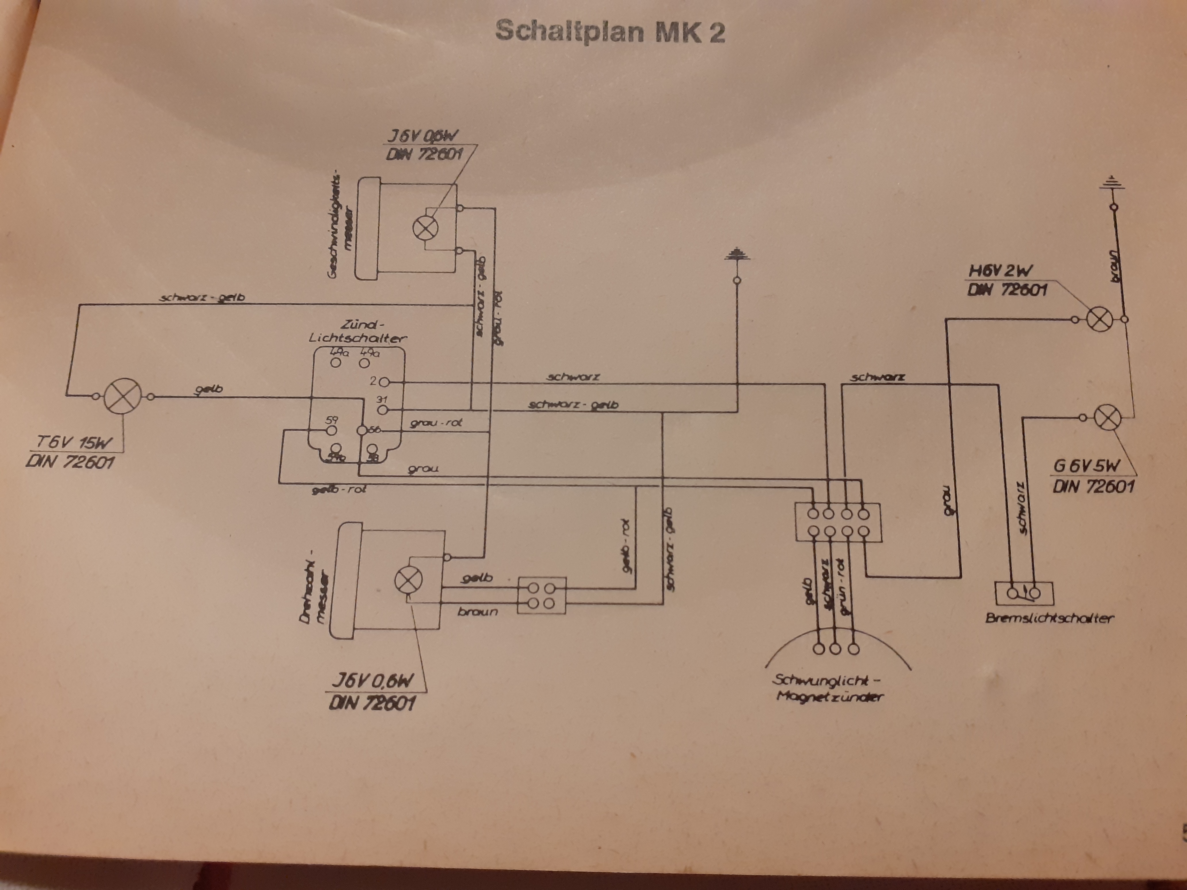

Cool wäre noch die Belegung auf dem Zündschloss aber find ich notfalls noch raus… ;-)
Prinzip
Beitrag automatisch zusammengefügt:
0-1-2 oder 1-2-3 ist egal
Parkstellung . Tagfahrt/Licht aus, Nachtfahrt/Licht an.

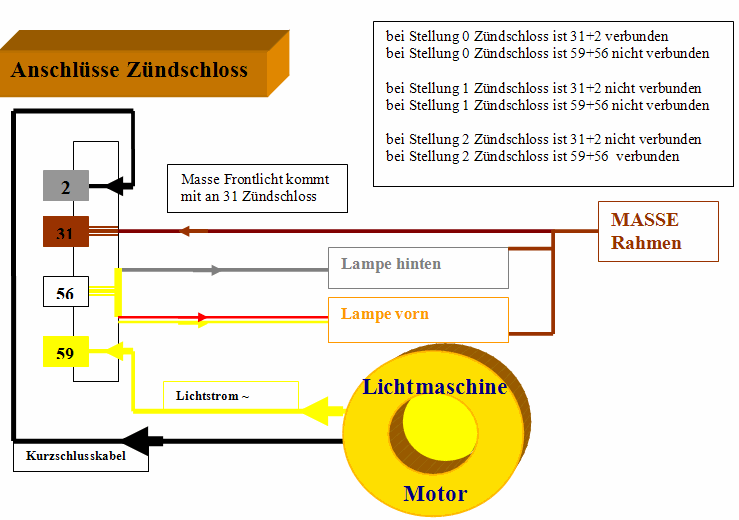

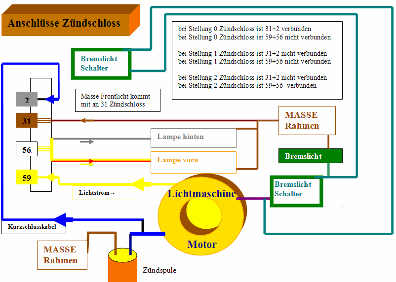

Mal bessere Bilder. Und wenn eine andere Zündung verbaut wird.
Belegung
Du brauchst ja nur 31, 2, 56, 59.
Das obere Bild vom Schalter um 180 Grad drehen .
