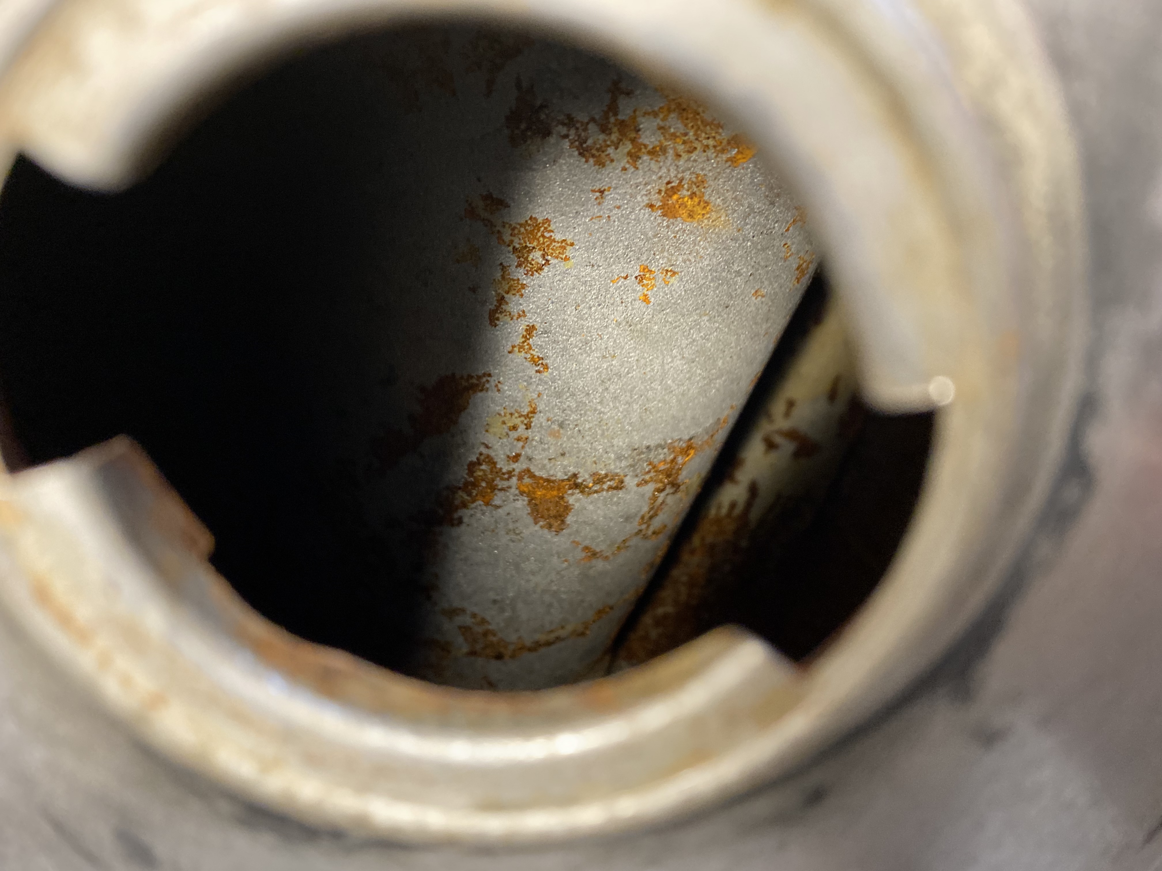

Der Tank sieht zwar innen ganz passabel aus, aber ich wollte ihn trotzdem vorm lackieren gerne säubern und versiegeln. Hat jemand eine Empfehlung fürs Versiegeln, vielleicht sogar für ein Set was man nutzen kann?
Grüße
Hallo Chris,
bei Tanks habe ich gute Erfahrungen mit Elektrolyse- Passivierung mit Phosphorsäure gemacht. Dann neutral spülen, trocknen, gut ist.
Immer vor'm Winter bis zum Rand füllen.
LG Wolfram

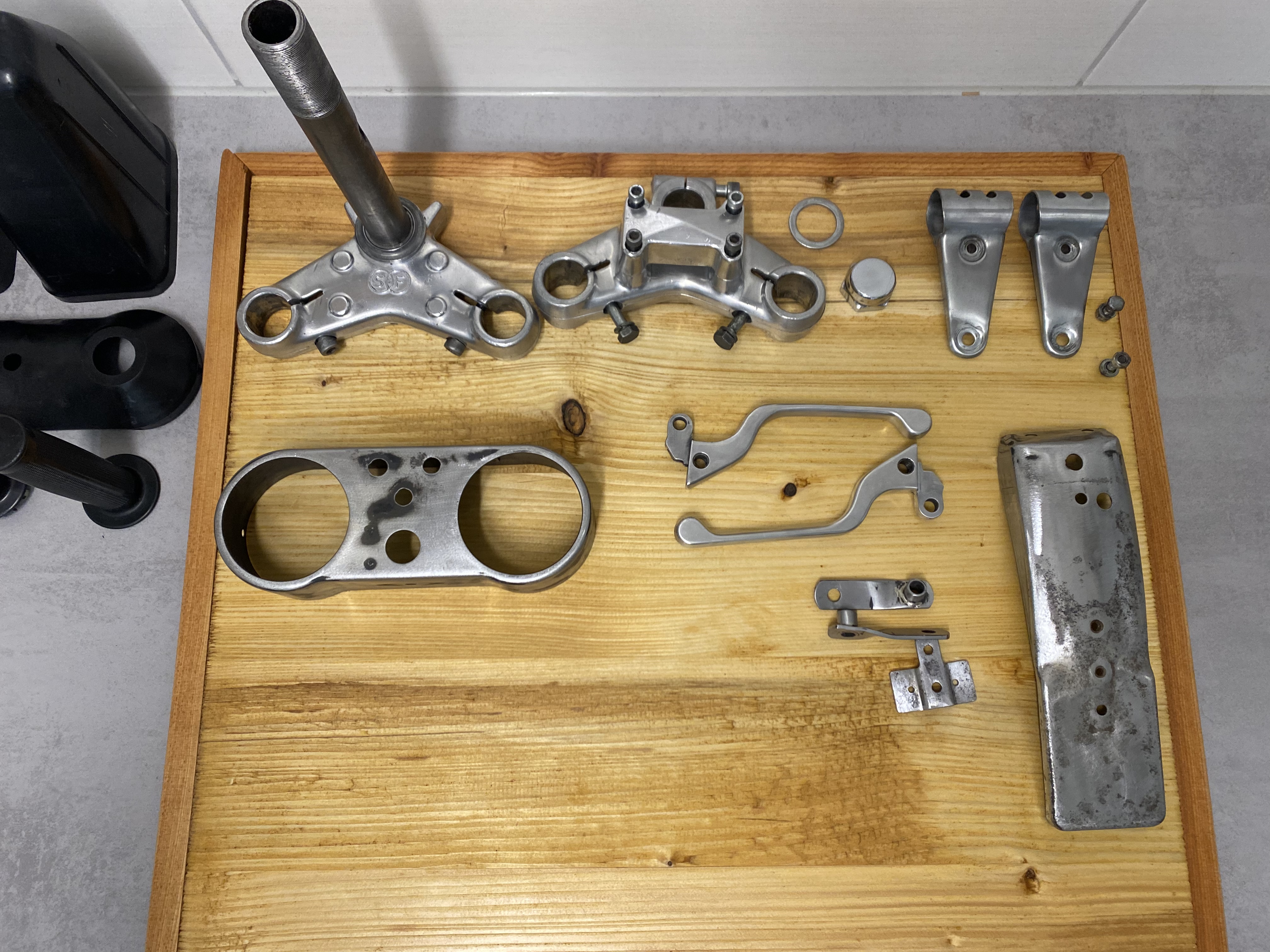

In der Zwischenzeit ging es weiter und ich habe das gute Stück weiter auseinander gebaut und mich dazu entschieden div Anbauteile auch lackieren zu lassen. Darunter der Brotkasten, die Kennzeichen / Lampenhalterung hinten etc.
Dazu habe ich die Teile schon mal vorbereitet. Auch die Anbauteile an der Gabel hab ich schon mal aufgearbeitet, bei Schrauben Gewinde nach geschnitten usw…
Hier das erste Ergebnis, lasst mich gerne Teil haben über Verbesserungen!

Bin wieder etwas weiter gekommen!
Die Tanksanierung war relativ einfach. Mit den Komplettset erst entfettet, dann entrostet und dann versiegelt!
Hatte ein Set für 15 Liter gekauft und beim versiegeln nur die Hälfte angerührt was sich im Nachhinein als richtig heraus gestellt hat, den mit dem Set kann man 2 x einen bis zu 15 Liter großen Tank behandeln. Jetzt muss er noch durch trocknen dann gehts Ende der Woche zum Lackierer mit den Teilen.

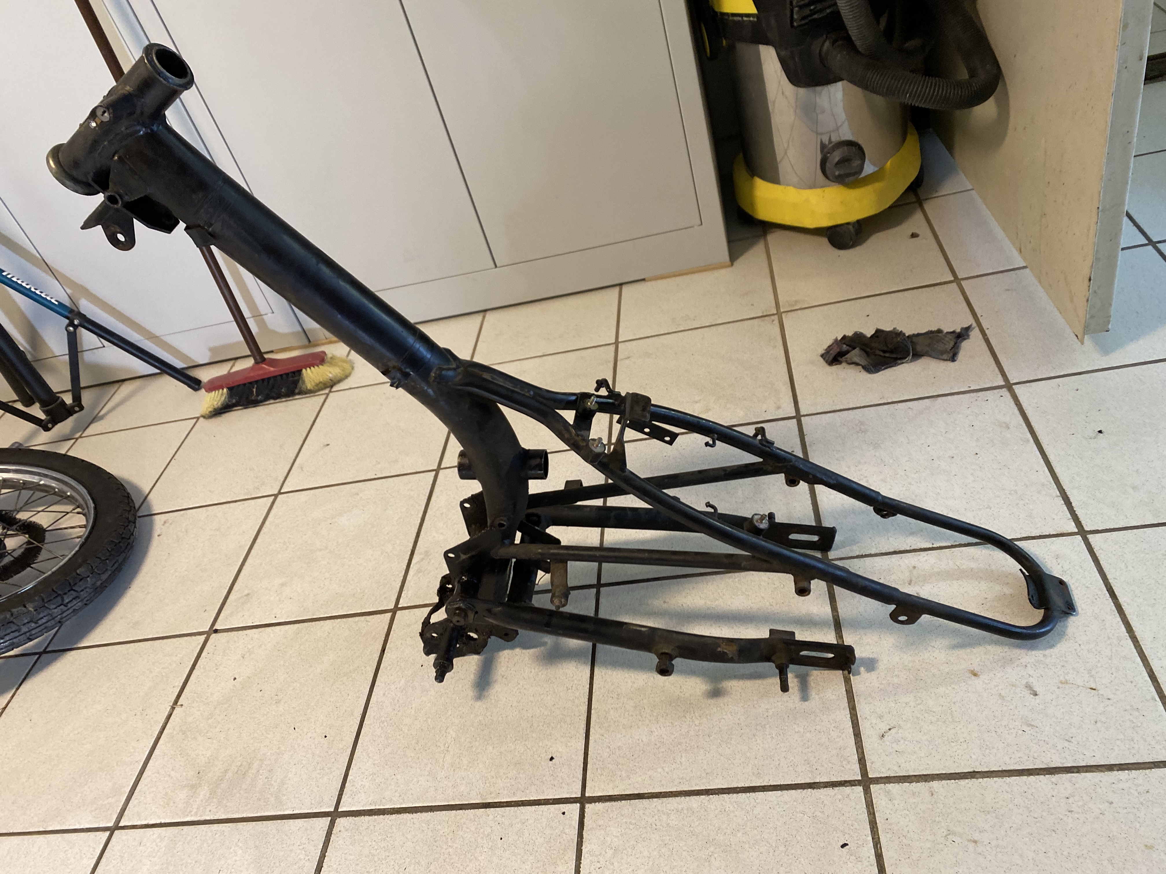

Heute konnte ich dann endlich den Rest auseinander bauen, so das der Rahmen dann auch bald lackiert werden kann!
Die Schwingenachse zu demontieren war etwas umständlich, nehme an die hat schon länger keinen Wartungsintervall mehr bekommen. Ich würde gerne die Buchsen neu machen, kann aber überall nur komplette Achsen finden.

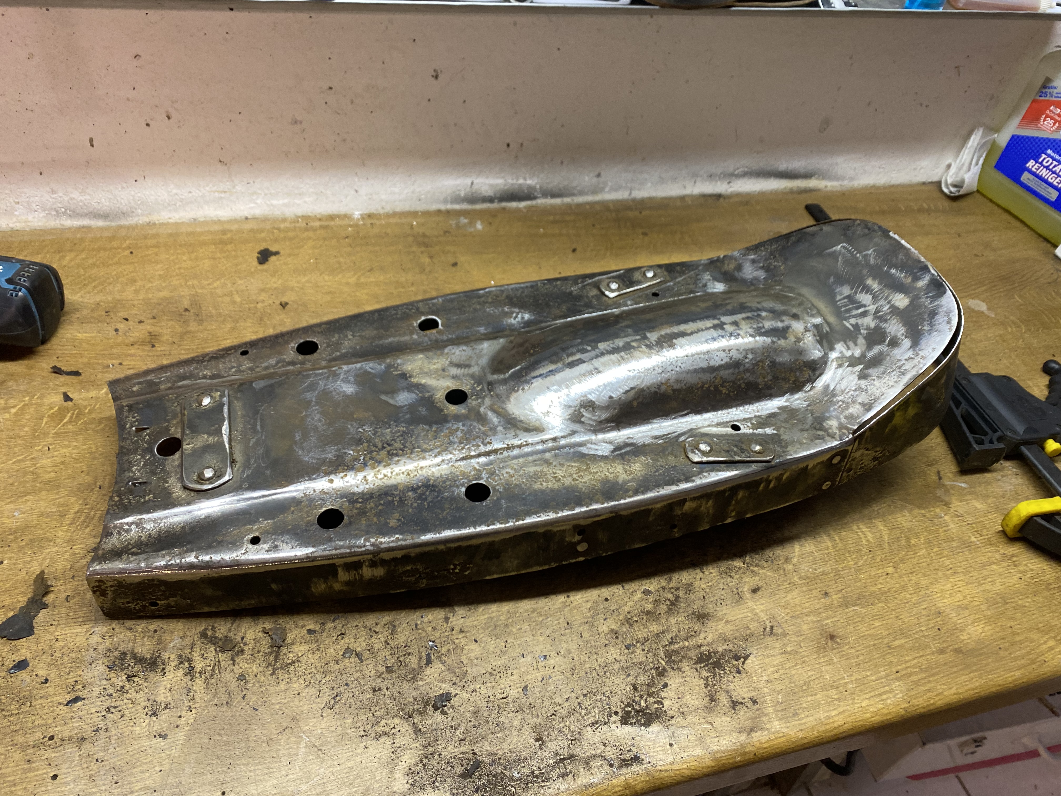

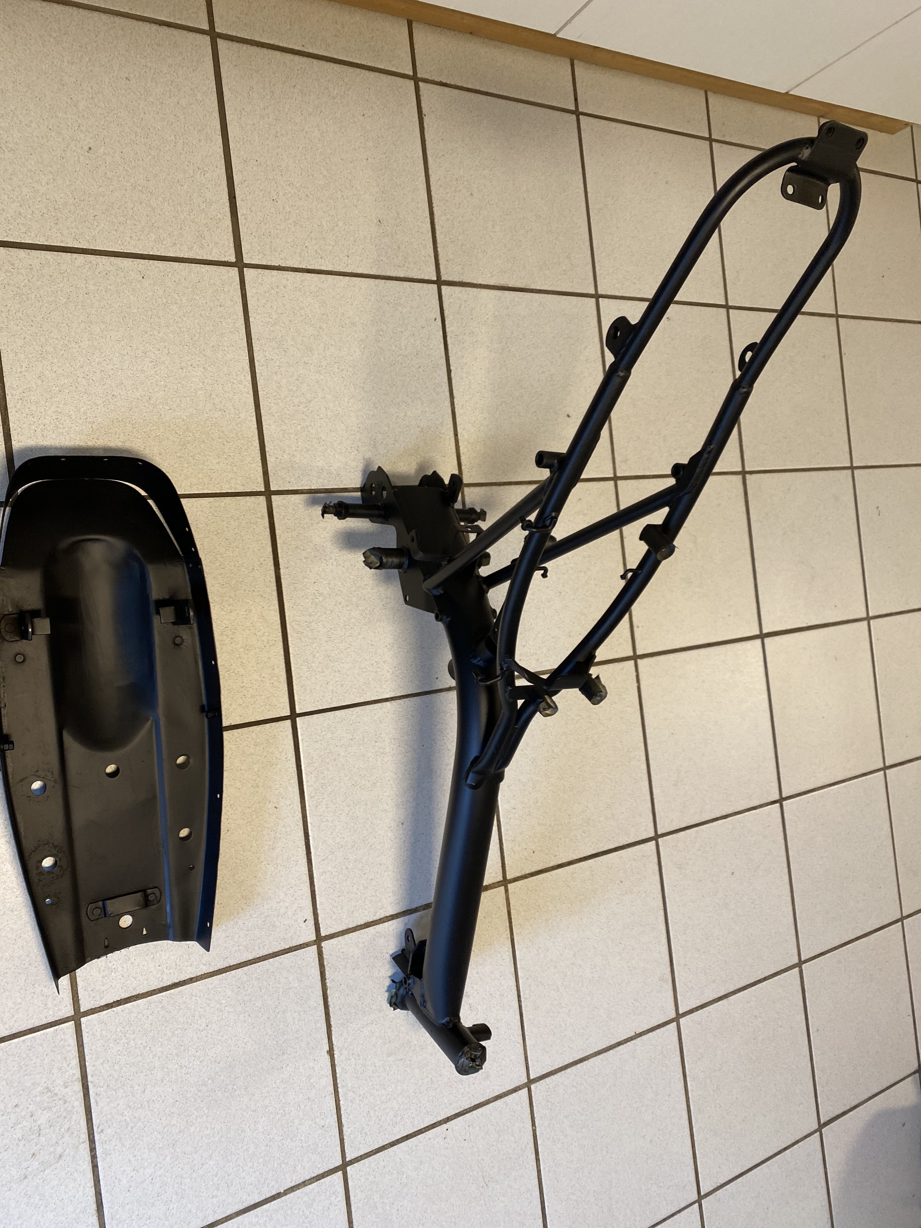

Heute das Sitzbankblech mal angegangen und das erste Mal vorbehandelt für die Lackierung. Man sieht halt die 45 Jahre:
Bin gespannt wie der Rahmen und die Restlichen Teile dann aussehen wenn sie lackiert sind…
So wie das aussieht hilft da bloß noch Sandstrahlen und danach mit Phosphorsäure einstreichen ,damit der Rost keine Chance mehr hat.
Lackieren oder Pulverbeschichten.
Das gleiche muß ich auch noch bei meiner Zündapp GTS 50 machen.
Viel Spaß und gutes gelingen.
Ich wurde das mit Brantho-Korrux streichen und gut ist. Der restliche Rost ist dann eingekapselt, und die hässliche Oberfläche sieht eh kein Mensch mehr. Das hält dann dann bestimmt nochmal 40 Jahre...
Das Zeug ist echt gut und gibt es auch in verschiedenen Farben.
Wichtig dabei ist, das der lose Rost komplett entfernt ist.

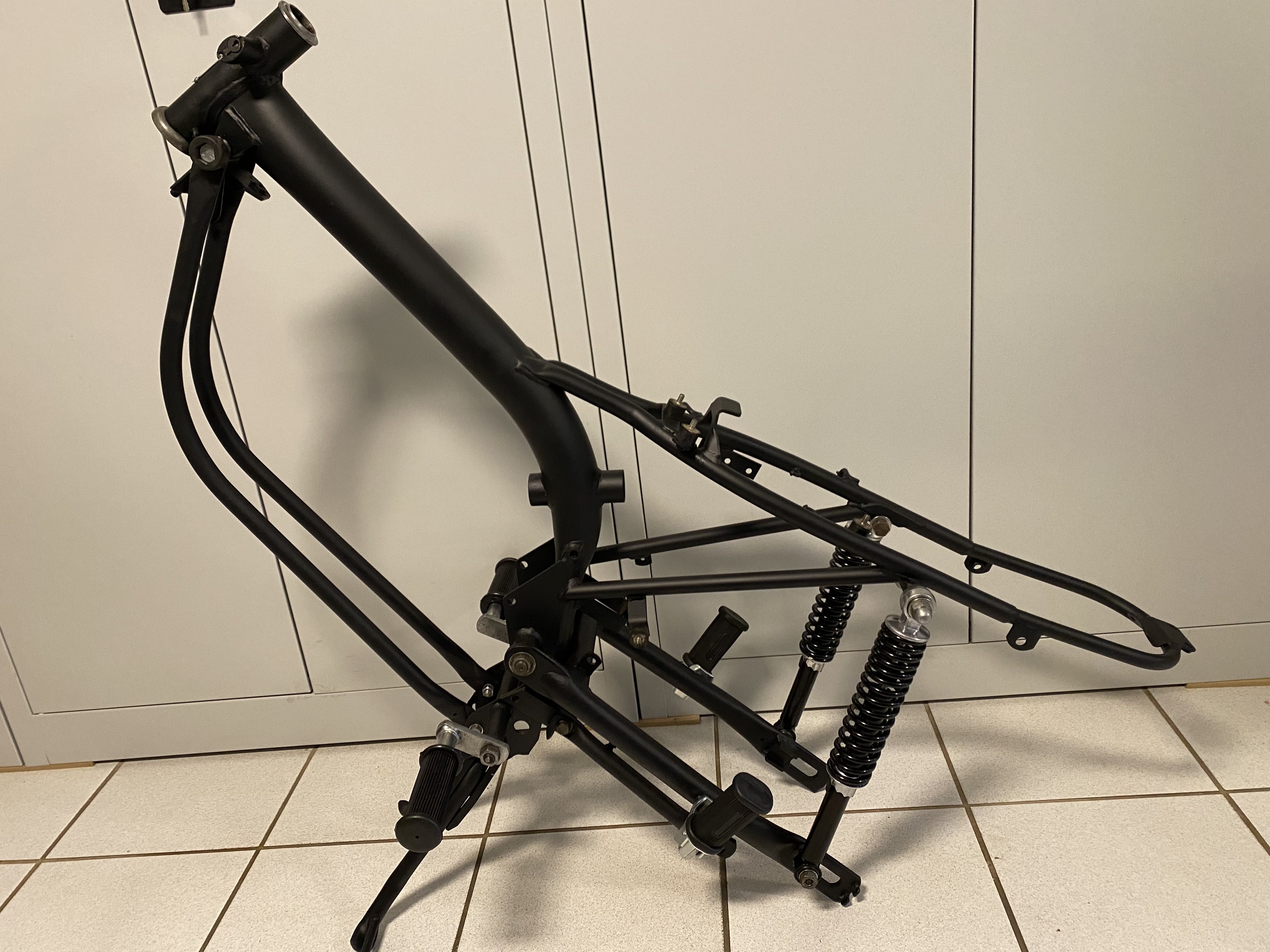

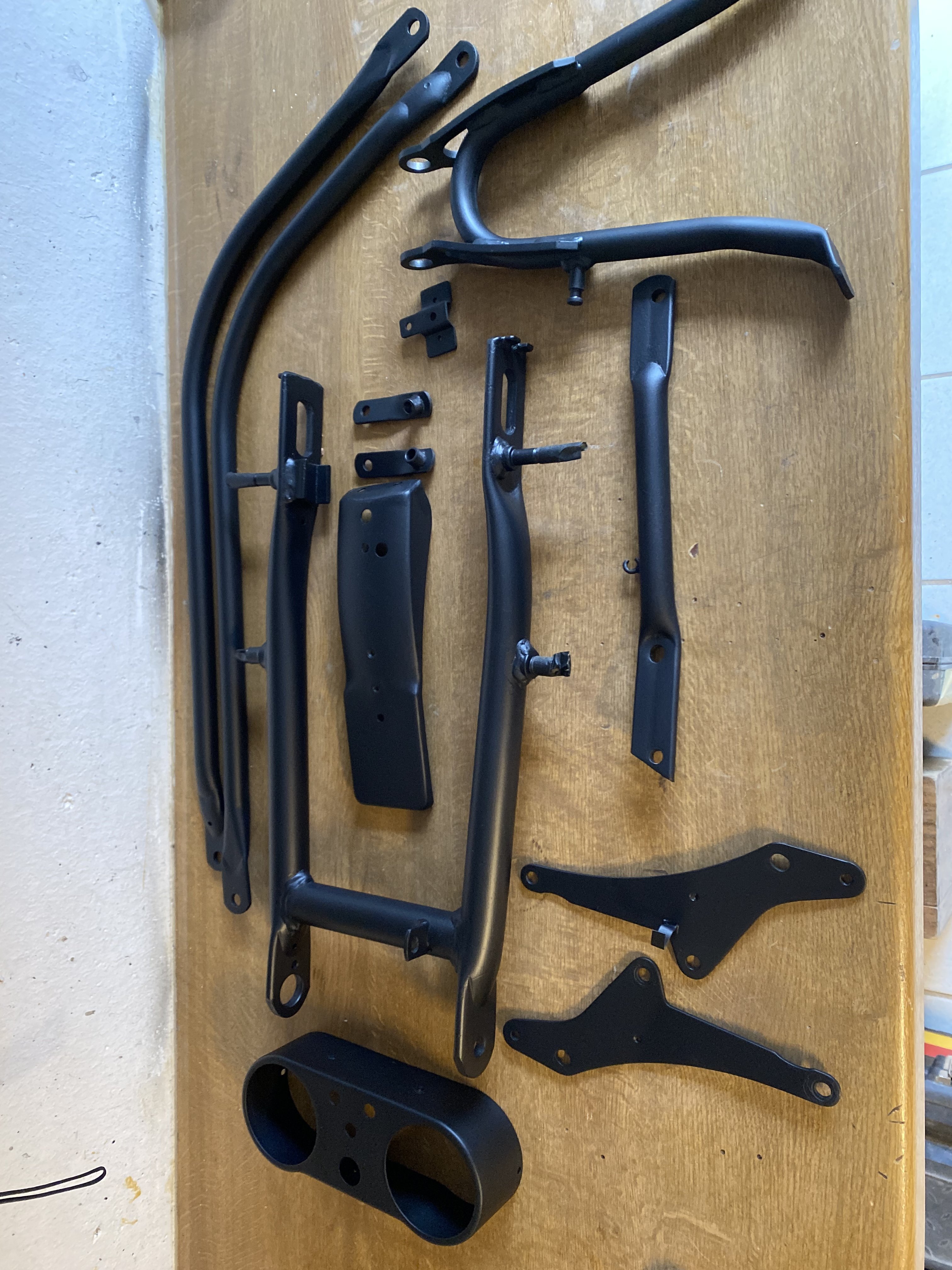

Am Wochenende mal ein wenig „schwarz gemacht“:
Gute Arbeit! Ist das mit absicht matt, oder wolltest du das so? Ich persönlich würde glänzend bevorzugen.
Danke! Das Matt ist Absicht, kommt mir etwas entgegen für den Fall das bei See Montage was schief geht. ;-)

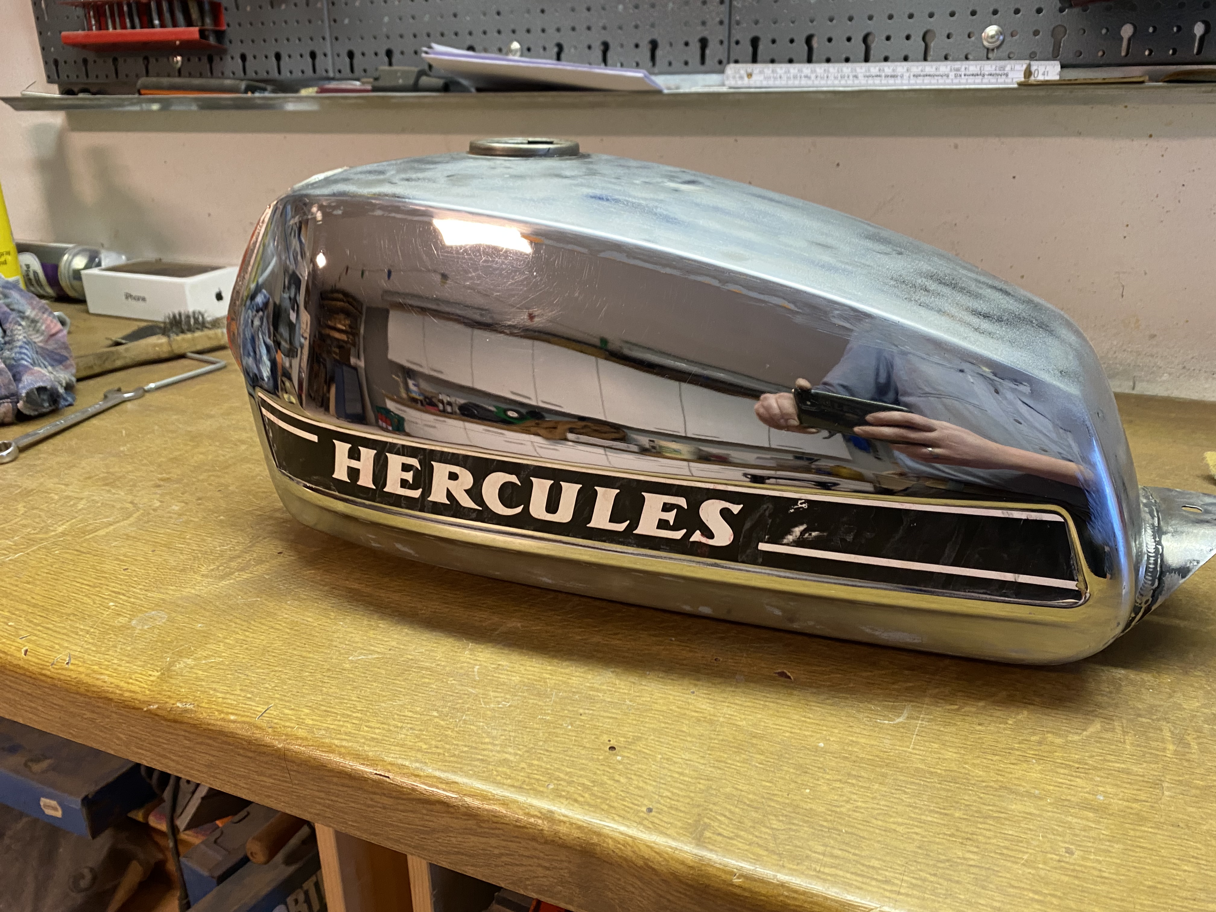

Heute ging es weiter:
- Ein paar Teile wieder zusammen gesetzt

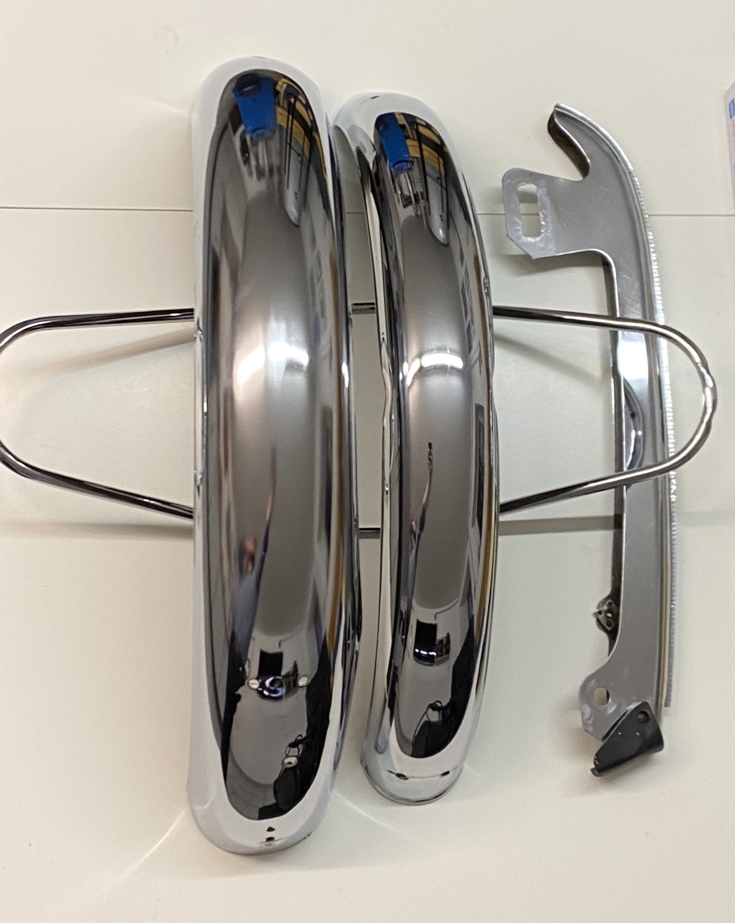

- Ein wenig Chromteile auf poliert
Als nächstes wollte ich an die Gabel dran. Hat jemand im Kopf ob das Unterteil Schwarz oder Silber im Original war?
