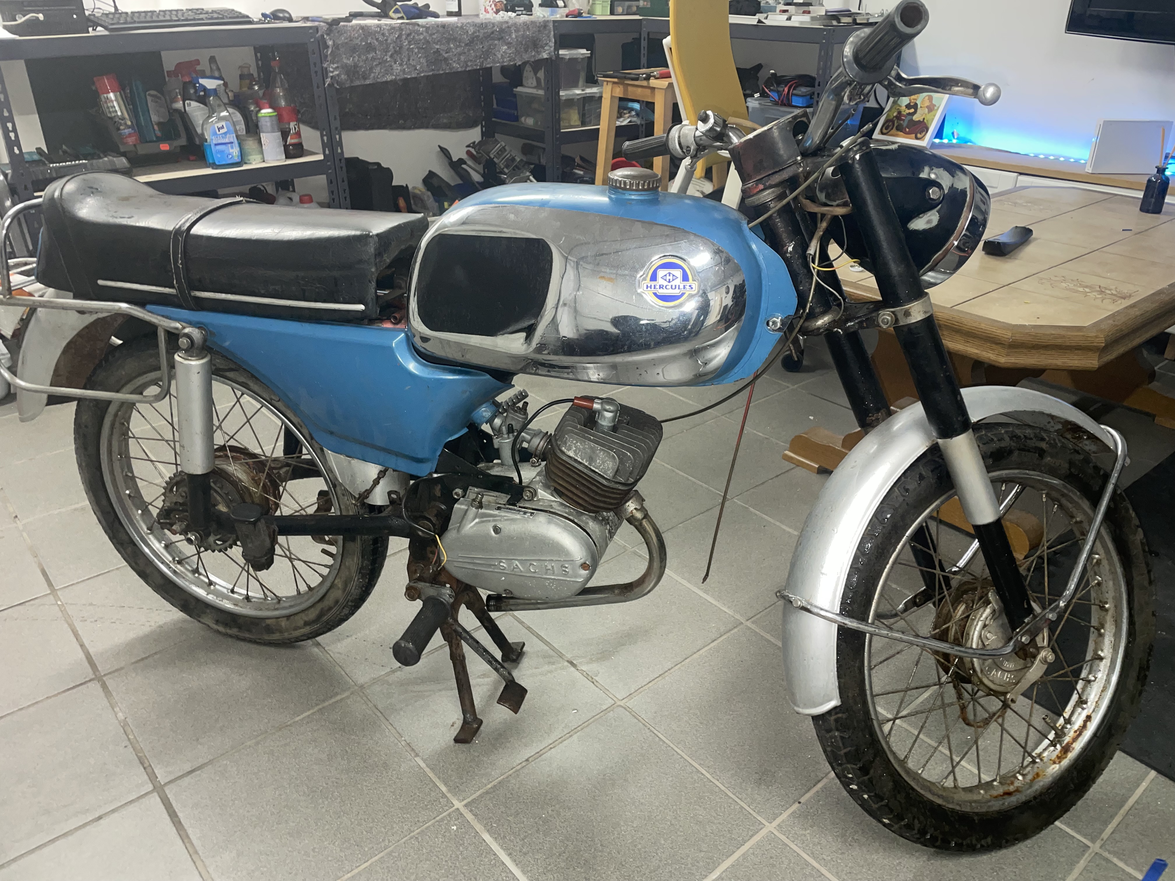

Moin zusammen,
mir ist gestern ein wunderschönes Projekt für den Winter "zugelaufen". Hier und da muss einiges gemacht werden - die Substanz würde ich aber auf den ersten Blick dennoch als gut erachten.
Ich habe schon einige Erfahrungen mit einer MK2 machen können, deswegen sind mir die Hercules Mokicks nicht ganz fremd :)
Zu der MK 4X habe ich jedoch keinerlei Infos ... Kann mir jemand mit Werkstatthandbücher, Schaltplänen, Betriebsanleitungen etc aushelfen? Die SuFu habe ich bemüht...Allerdings findet ich dort kaum etwas explizit zur MK 4X.
Gibt es Macken oder Eigenheiten?
Bin für jede Info dankbar! :)
Beste Grüße
Fabian

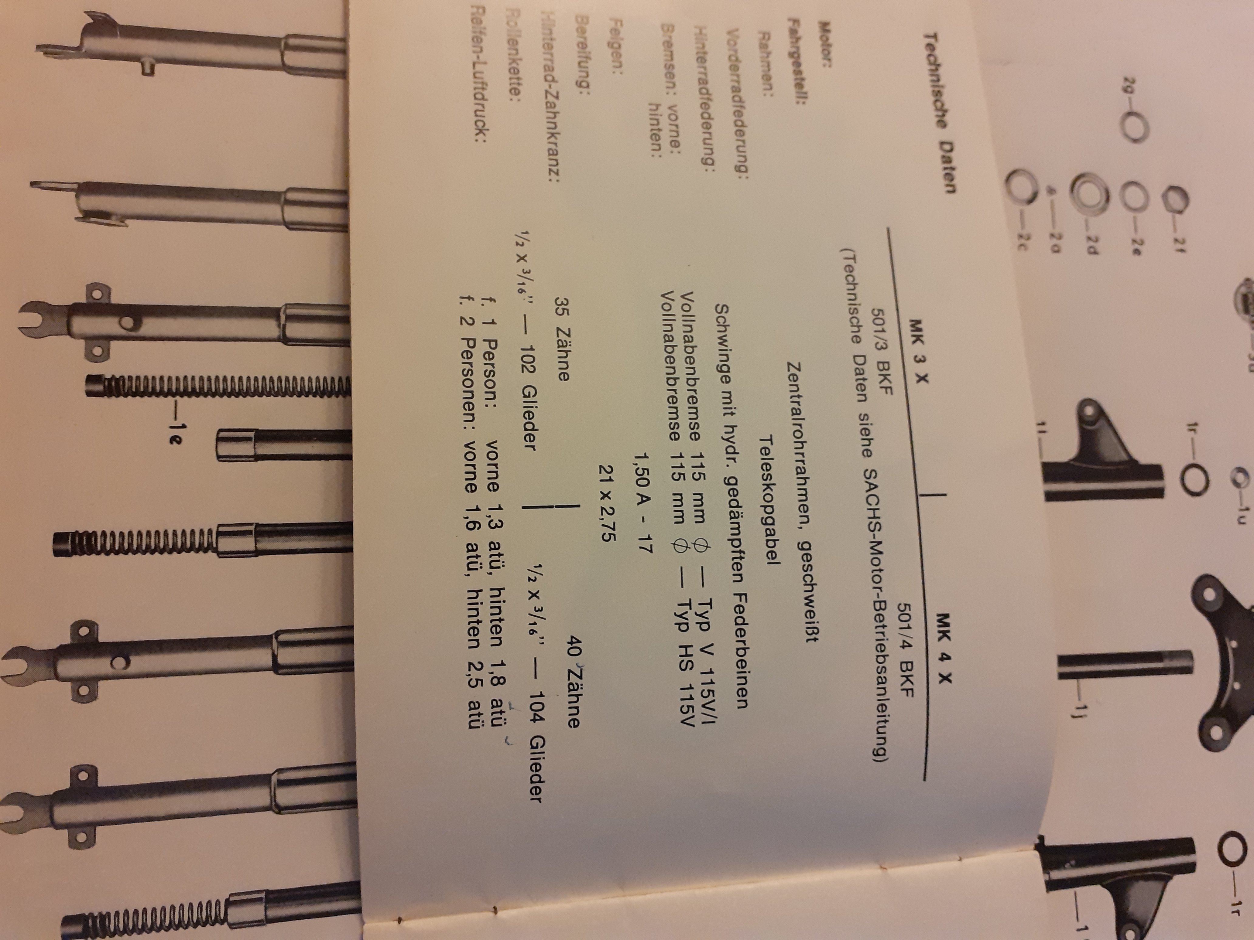

Zum lesen reicht das wohl.
Technisch hat man an den Mopeds wohl immer was zu richten. Ob MK4X, MK4M ,oder MK2 ist die Beschaffung von Teilen/Rahmen schon einfacher b.z.w schwieriger. Motortechnisch gleich 501/4 BKF . Vergaserunterschiede beachten.

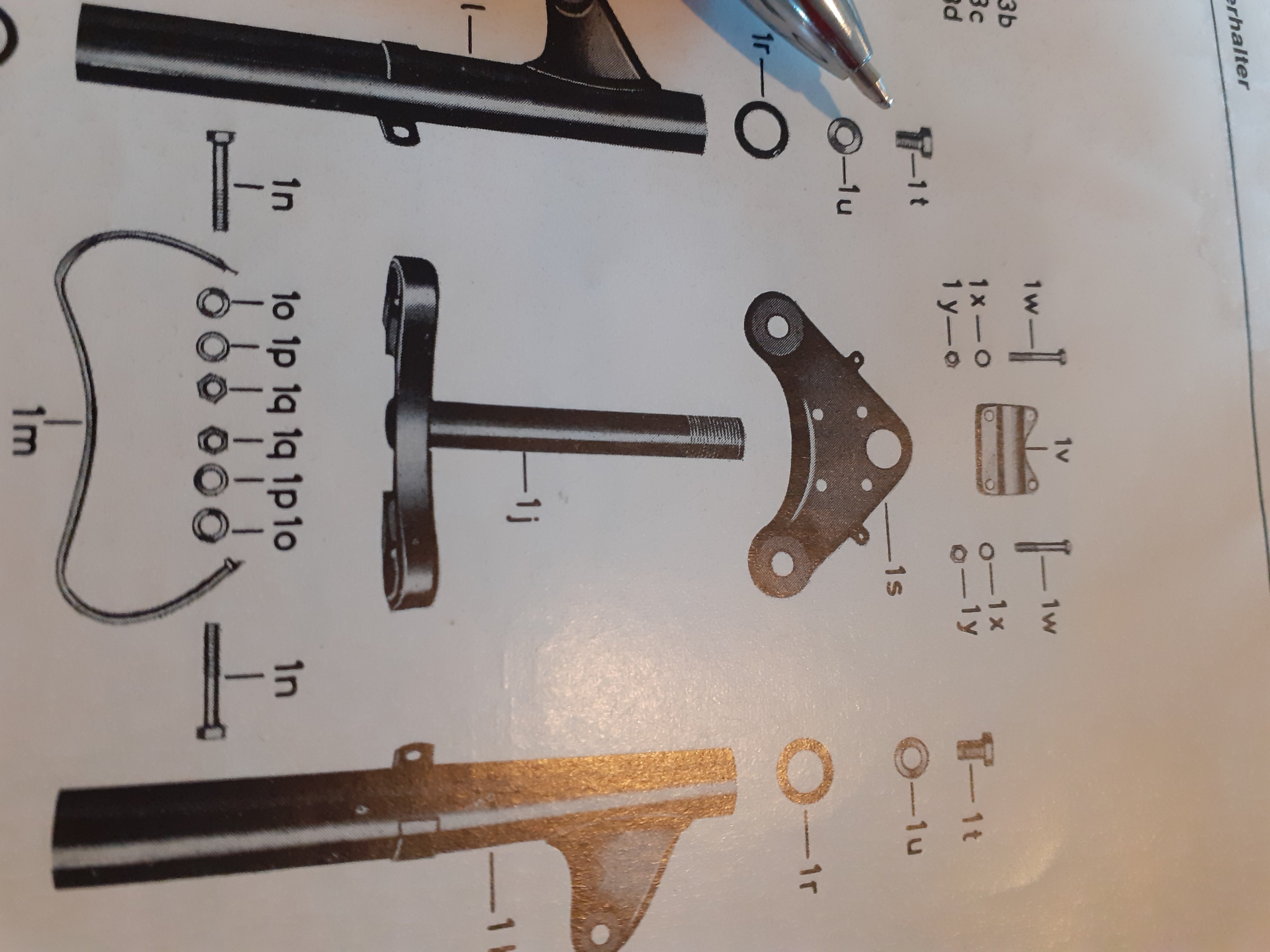

Vielleicht kannst du mir ja auch verraten , welche Schraube ich dafür brauche (siehe Foto).
Beste Grüße
Fabian
M12x20
