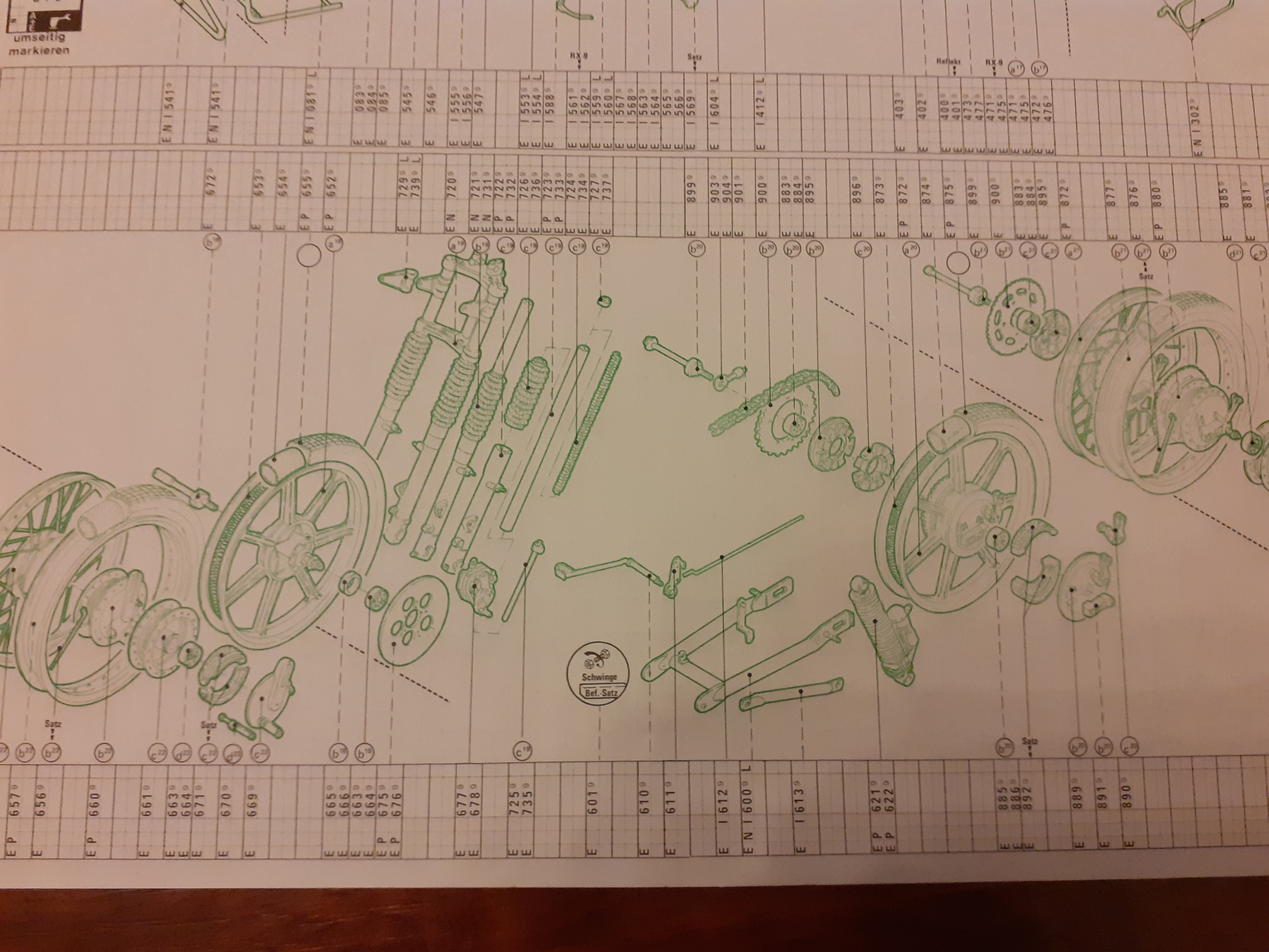

Die Gutachter haben nicht alle Infos. Auch Ersatzteillisten sind dort nicht Standard. Ich schicke gleich mal Fotos.
-- 21.11.2021 16:12 --
Je älter die Fahrzeuge desto weniger Daten.Folgende Bilder zeigen was von neueren Hercules Modellen aus den 80 ziger Jahren.
Von ganz alten Zweirädern findet man unter Umständen noch nicht einmal eine Ersatzteile Liste.
<br /><br />-- 21.11.2021 16:21 --<br /><br />Ich könnte Wetten ,das unter 10 Gutachtern die Meistens die genaue Zuordnung 1 Warze ,oder 2 Warzen nicht unbedingt finden würden.
Ich muss sie eh erst typisieren in AT. Hoffe das funktioniert auch. Hier wird oder wurde die Marke Hercules so gut wie nie gefahren. Puch und KTM waren hier die Regel (auch teilweise Sachs Motoren). Da bleibt sie sowieso im originalen Zustand. Hab mal bei beiden Zylinder nachgeschaut. Die Warzen sind alle mitgegossen. Also nachträglich zur Tarnung schließe ich bei meinen zwei aus.
