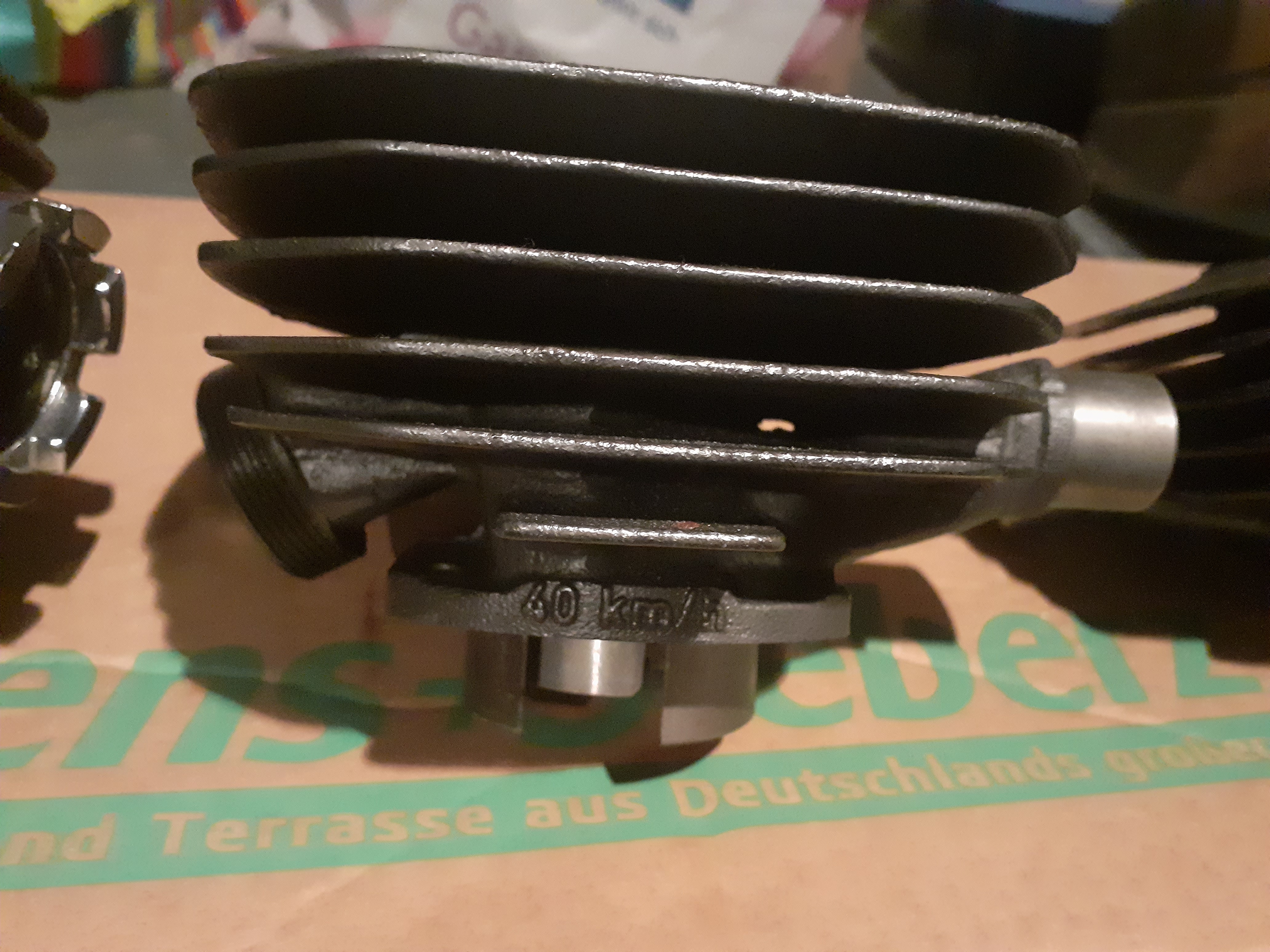

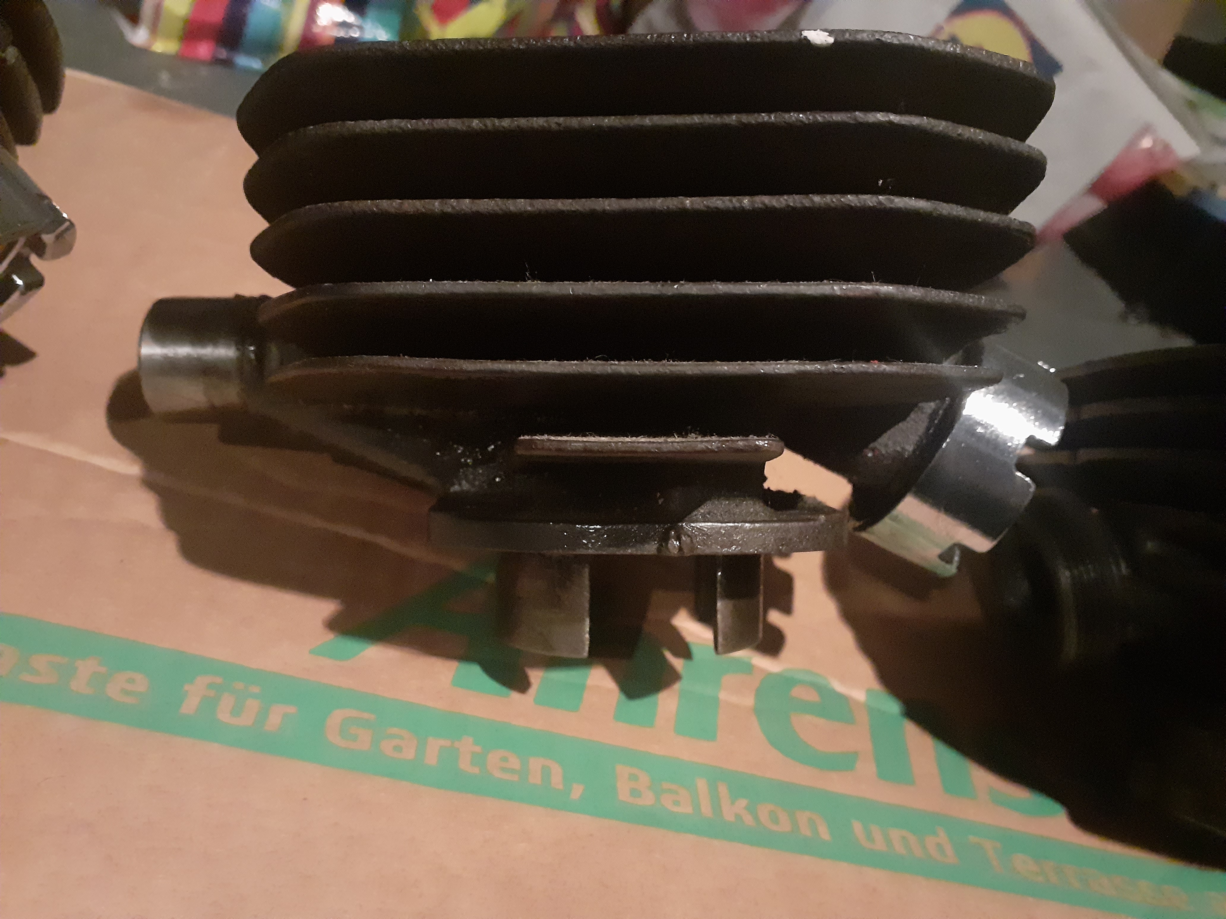

Von 1 bis Bild 4 .
1 ist der schnellste SC50 u.s.w

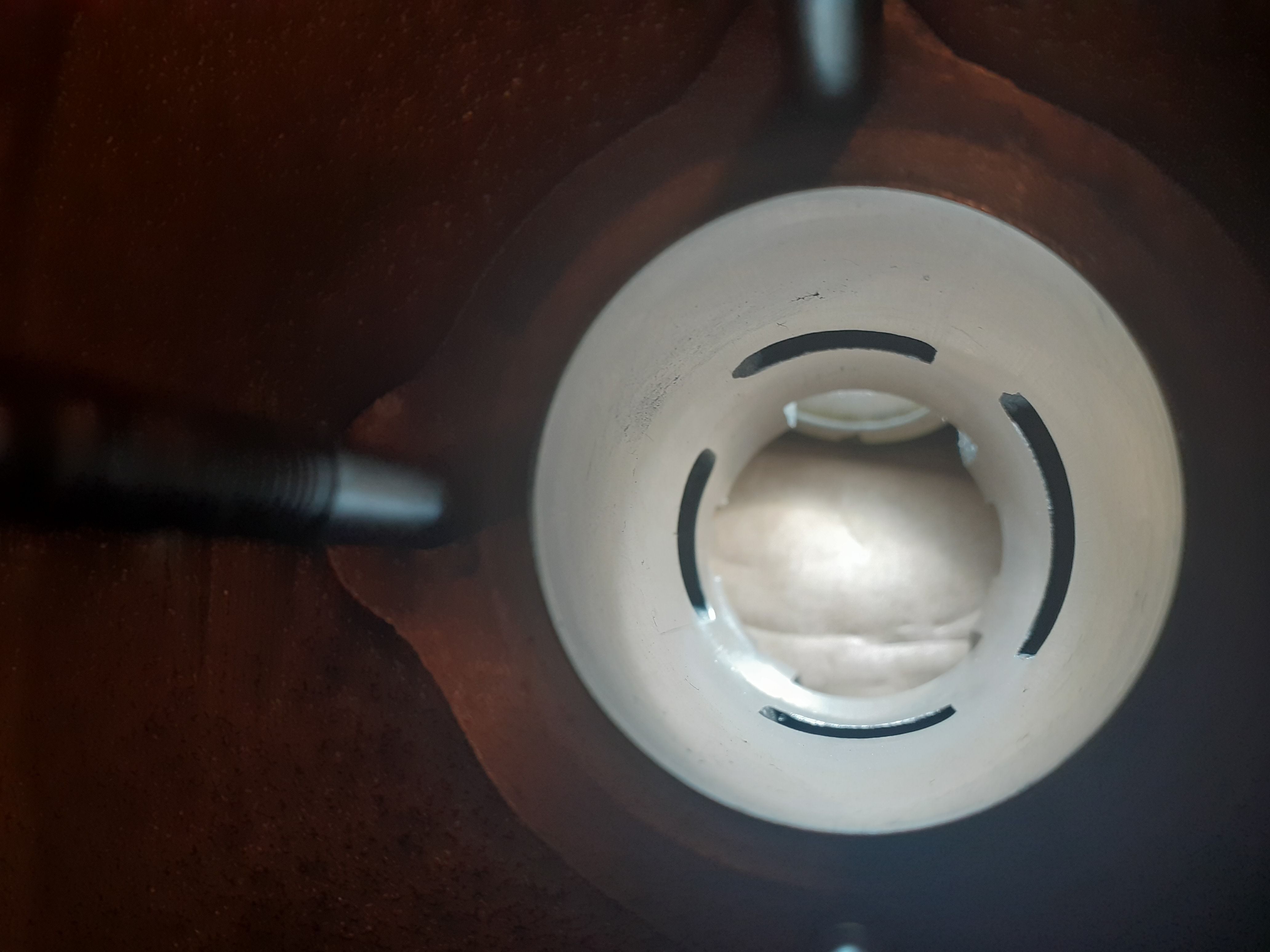

<br /><br />-- 17.11.2021 17:17 --<br /><br />Innen von 1 bis 4

Bild 1 SC 50, weiter 1 Warze, 40Km/h ,2 Warzen. Die Innen Bilder sind doppelt gesendet worden.<br /><br />-- 17.11.2021 17:30 --<br /><br />Das geht doch nicht immer um Geld . So teuer ist das auch alles nicht . Zylinder 1 Warze 20€ letzte Woche gekauft. 50 € Kolben original . Zylinder instand setzen je nach Beziehungen 15-60€. Dann ist das Teil neuwertig. Max 150€
