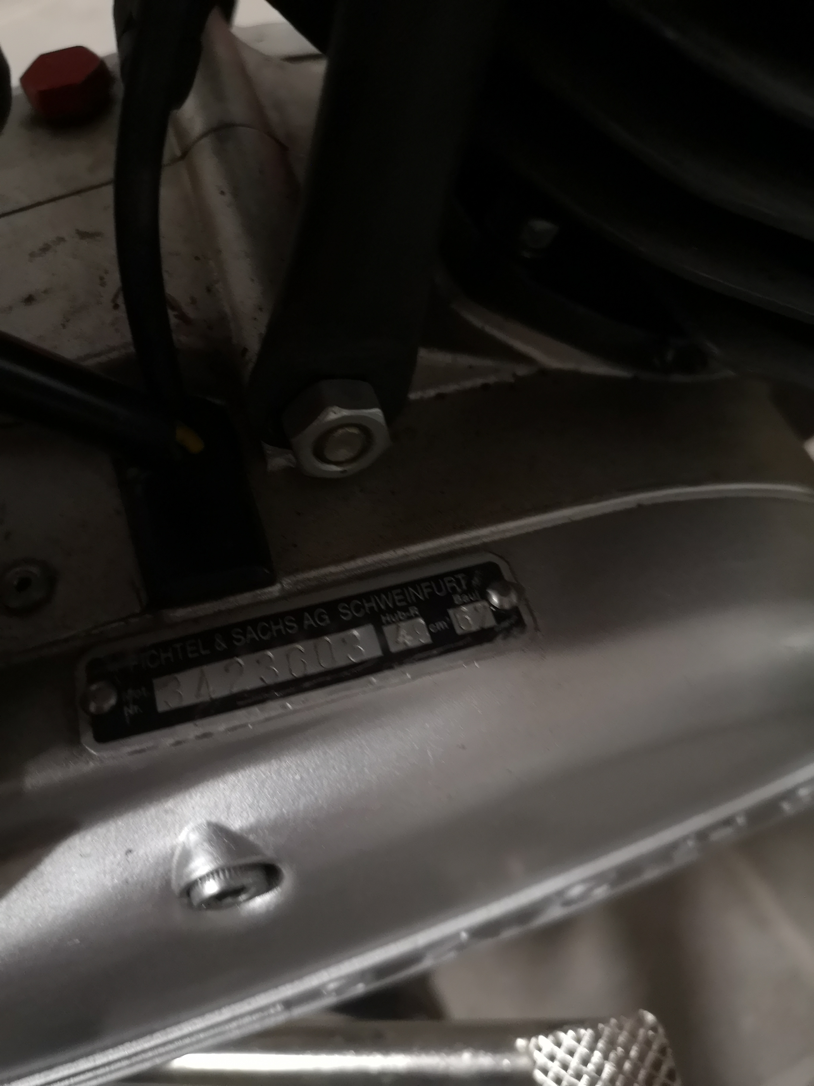

501/4 AKF Motor mit 1/15/43
Das Typenschild ist meiner Meinung nach abgeschnitten worden da ich dachte das die Motorbezeichnung normal drunter steht. Die Anleitung ist auch nicht für den 501 4 bkf. Laut Typenschein soll der Vergaser ein 1/15/43 sein. Verbaut ist aber der 112/228 er.

Gruß Klaus<br /><br />-- 16.11.2021 22:50 --<br /><br />Typschild am Motor kenne ich so nicht . Nachträglich irgendwas angebracht.
