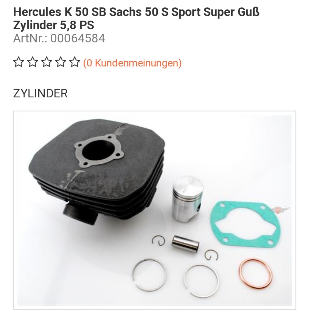

Grüß euch. Ich hab zwei Varianten vom Sprint Zylinder entdeckt. Einer hat beim Auslass ein Gewinde wie der Originale der andere einen Flansch. Passen beide auf den 501 4 bkf Motor?

der erste passt wohl zum 50S,der zweite zum 501.
Die beiden Zylinder haben ein komplett anderes Lochbild.
Zudem wird der erste zusammen mit dem Kopf auf den Stehbolzen verschraubt.
Der zweite wird mit Schrauben auf den Block und der Kopf separat befestigt.
Der passende ist aber momentan wohl nirgends lieferbar.
Hier im Forum warten wohl schon einige darauf, dass es da eine Neuauflage gibt.
Von daher musst du dich wohl nach was gebrauchtem umsehen.

passen würden beide auf den BKF !
Für den ersten müssten nur die Stehbolzen getauscht werden.
Ob das jedoch Sinn macht, ( Haltbarkeit der KW ) steht auf einem anderen Blatt
Gruß Jörg
Stimmt, dass habe ich nicht bedacht, dass mit anderen Stehbolzen der Zylinder adaptiert werden kann.
Dann muss aber auch ein anderer Kopf verbaut werden.
Und optisch ist dann nicht mehr viel original.
