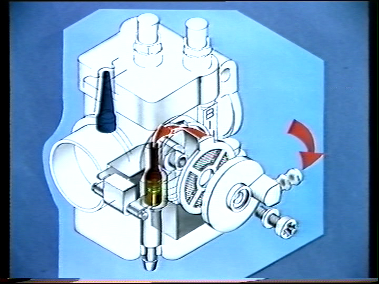

Der Vergaser hat sowieso so seine Tücken.
Auf Bingpower De gibt es Beschreibungen zum Verständnis und mit Teileliste.
Als Einführung empfehlenswert.
18/15/101
https://www.bingpower.de/download/daten ... 161718.pdf

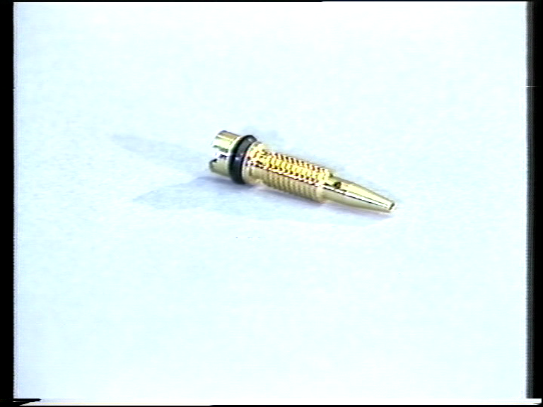

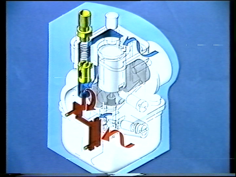

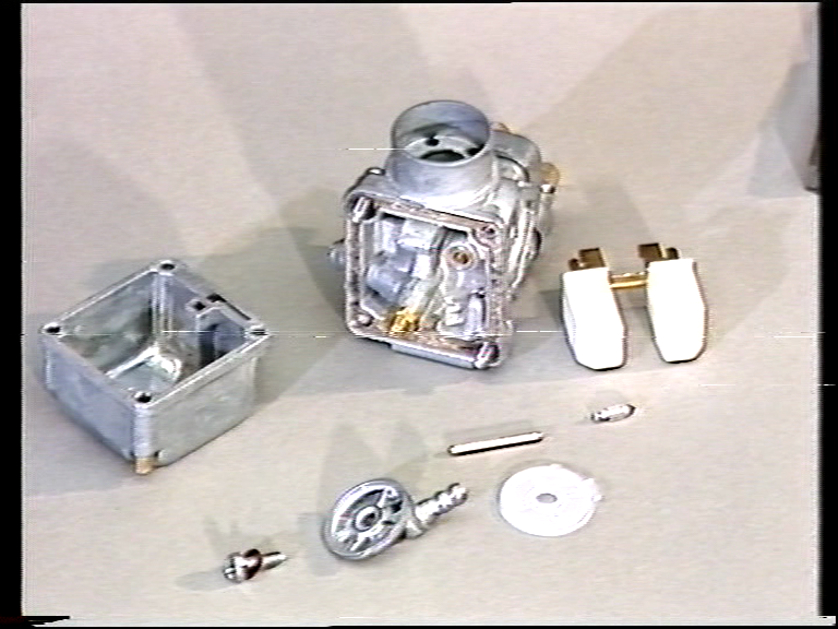

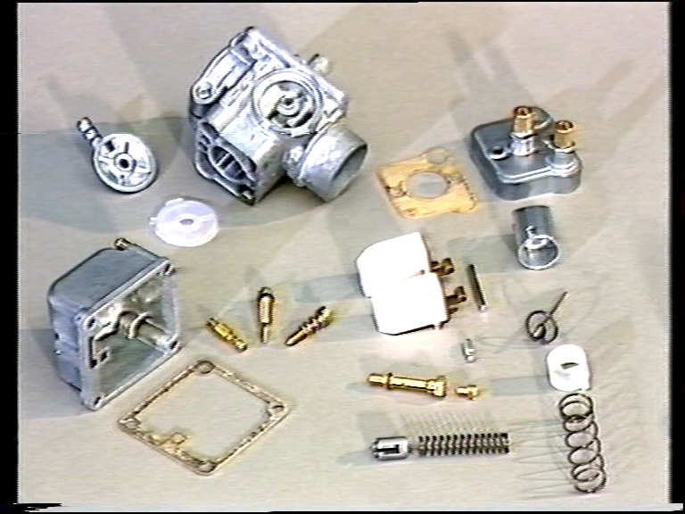

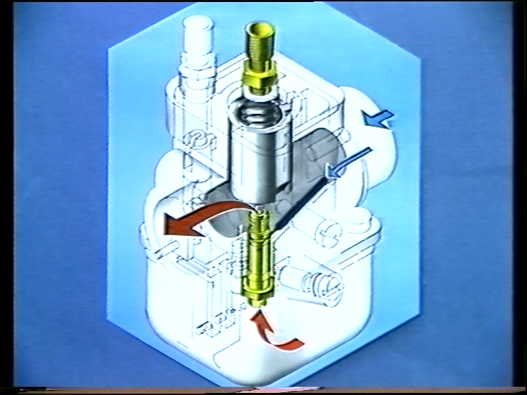

Bilder der Teile
<br /><br />-- 23.11.2018 19:19 --<br /><br />Hauptregulierungssystem Bild Nachtrag. Der Text zu den Bildern in Farbe auf Bingpower Link .
Hab den Vergaser heute Abend auseinander bekommen , die Dichtungen müssen auf jeden Fall ausgetauscht werden . Ansonsten ist fast alles da und hab angefangen die Einzelteile jetzt auch zureinigen.
schau nebenbei auf der bingpower Seite , danke für den Tipp

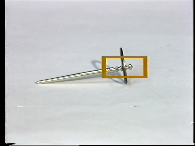

Nadeldüse und Nadel unterliegen einem gewissen Verschleiß . Bei dem kleinen Startkolben besonders darauf achten ,ob das Gummi noch intakt ist,sonst stetige Überfettung nach dem Kaltstart.

Auf der Bingpower Seite unter Service/Einstelldaten findest Du deinen Vergaser und die Bing Ersatzteile Nummern der Vergaserteile. Diese Nummern sind bei Greiner oben im Link auch ersichtlich.

Kann es sein, dass die Spitze der Luftschraube schon etwas sehr verschlissen ist?

Die Vergaserteile kommen nochmal in den Ultraschallreiniger ,dann werden noch die Dichtungen und Düsennadel (Ist schon leicht Krumm) ersetzt .
