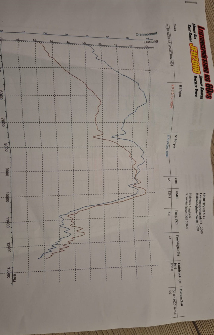

Nach etwas herumbedüsen hatte das Setup was eigentlich reines Plug&Play war, doch erfreuliche 15,2 PS. Den Lauf mit den 15,2 Ps habe ich leider nichtmehr als Video.. Gestern hatte ich sie nochmal auf den Prüfstand, und was soll ich sagen - nach etlichen Ausflügen an den Mondsee, Gardersee, Neuschwanstein usw usw, waren noch 13,4 Ps übrig davon, ich Probiere das Video hier irgendwie einzufügen.

Interresant! Hier meine Kurve von Sonntag.
Ich hatte immer nochmal vor ob sie mit einem 26er anstelle des 28er sauberer laufen würde. Da nun aber der Plan steht auf Membran umzubauen und mit 4 mm mehr Hub werde ich wohl den aktuellen Motor nichtmehr anfassen und als Backup zur Seite packen :)
