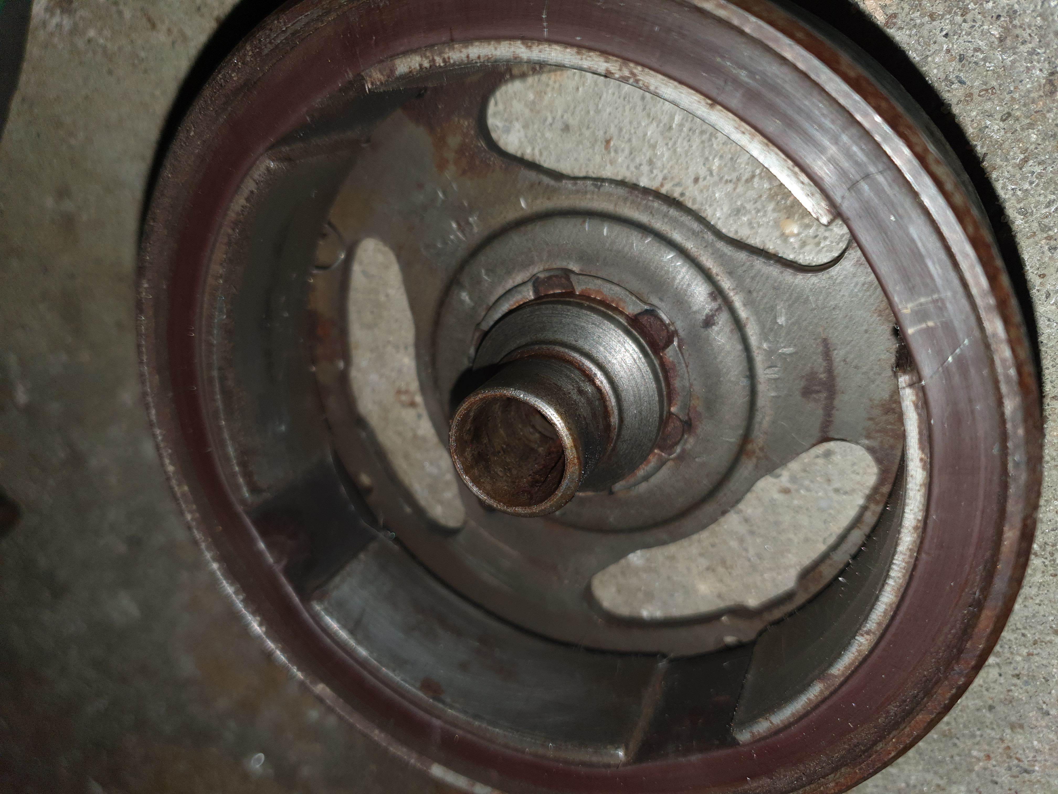

Ist der Nocken im Polrad noch O. K?

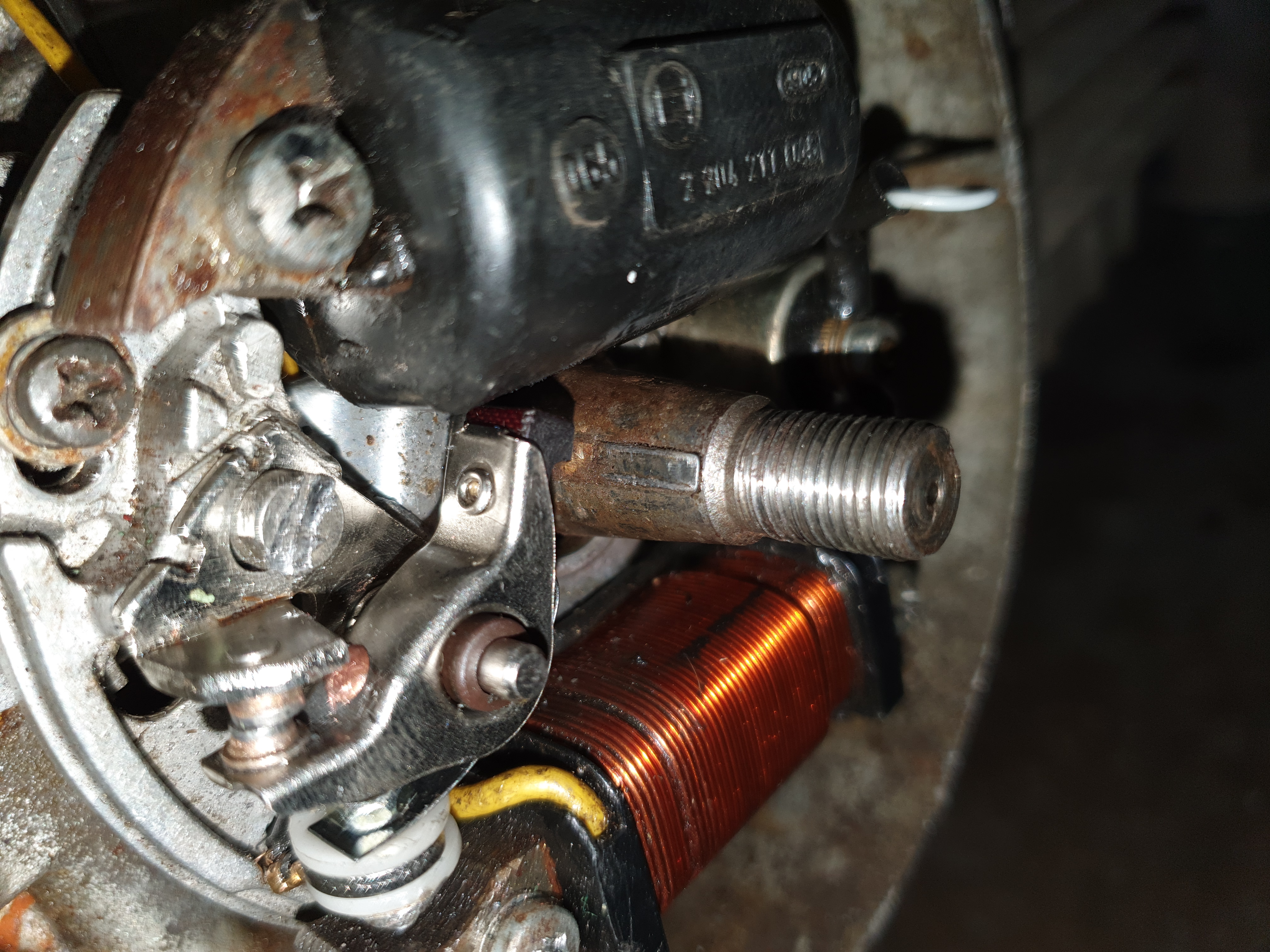

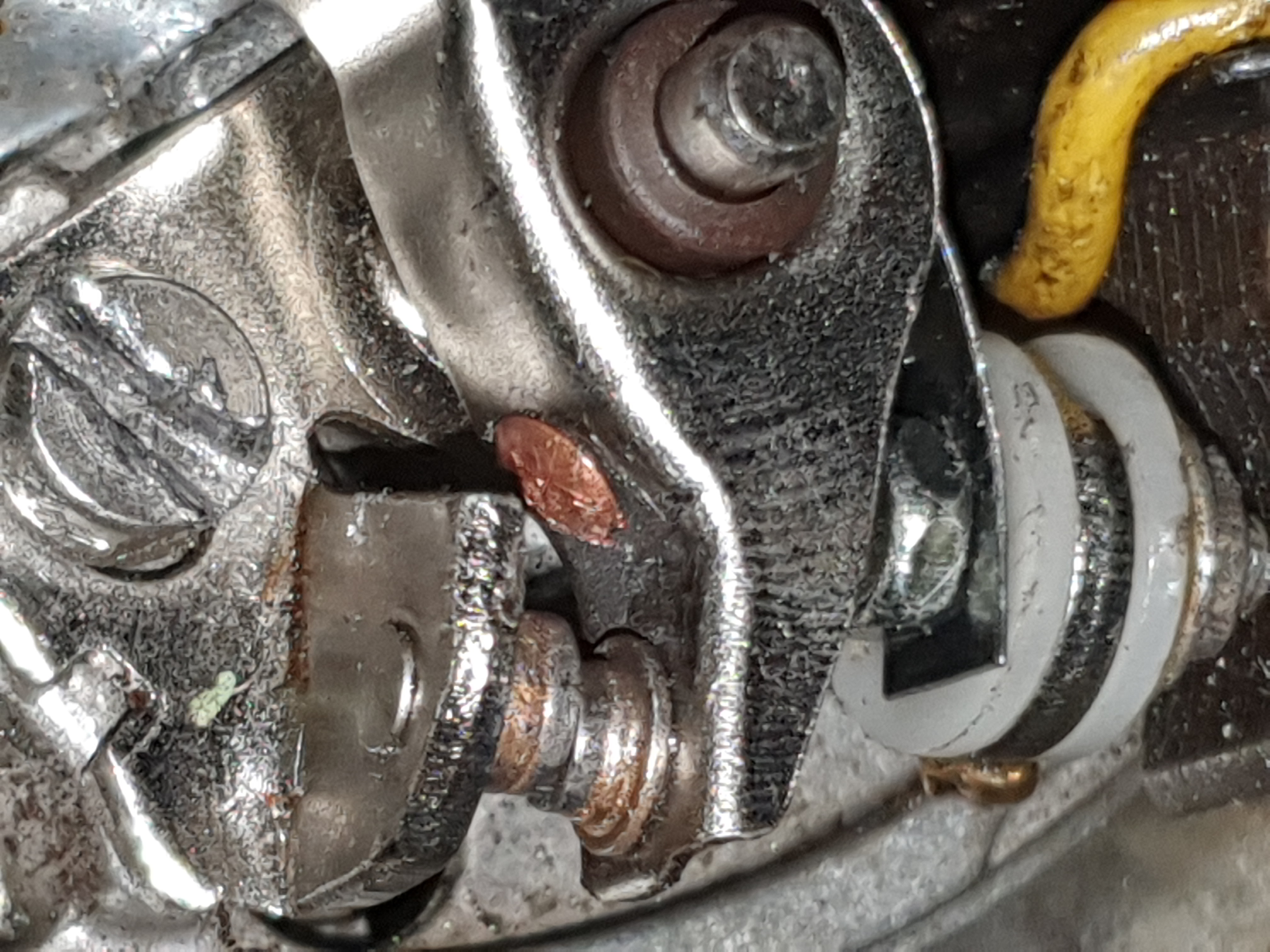

Mach doch mal Fotos vom Nocken und vom Unterbrecherkontakt.
Sind ein paar Bilder.
Falls was fehlt schick ich noch was
Der Kontakt sieht nicht mehr ganz gut aus. Normalerweise stehen die Kontaktflächen übereinander.
Die Passfeder auf der Welle sieht auf dem Foto auch ziemlich platt aus. Evtl das Polrad schonmal durchgedreht?
Was meinst du mit durchgedreht?
Ob die Passfeder die das Polrad auf der Welle hält noch Erhaben genug ist.
Oder ob das Polrad nicht richtig von der Welle mitgenommen wird.
