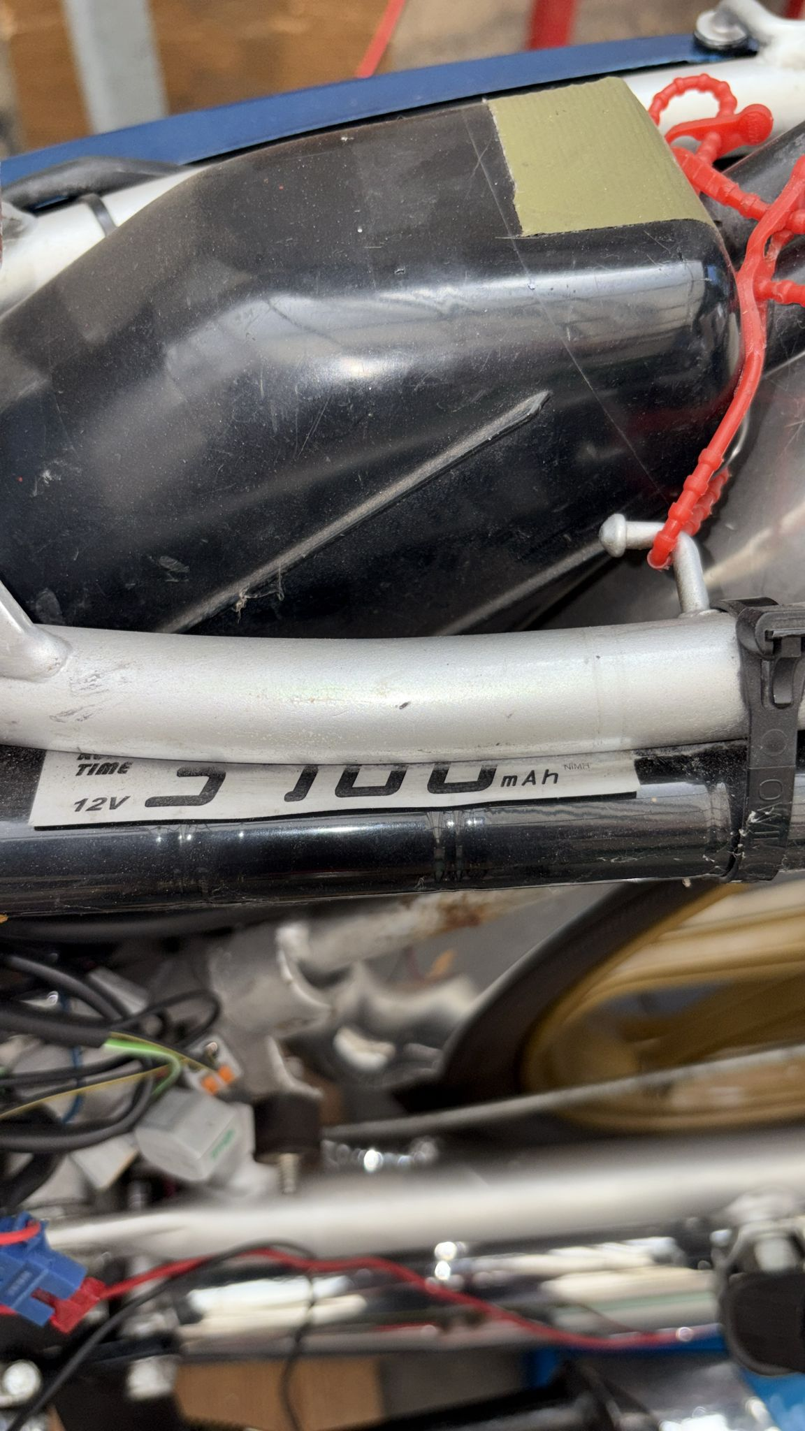

Als ich vor etwa 3 Jahren die 12 V Vape verbaut hatte und sie auch einen Accu von der Modellbaubranche
bekommen hat, war alles super, tolle Lichtausbeute mit ner H4 Birne, alles tiptop, bin damals nur kurze
Strecken zu Einstellen gefahren.

Erhaltungsladung über 3 Jahre hat den NiMh wahrscheinlich zu Tode gegrillt.
Eine Kapazitätsmessung gibt Dir Aufschluss über die Leistungsfähigkeit des Akkus.
Vorher würde ich keinen Fehler am Moped suchen.

der Accu lässt sich mit dem Ladegerät ganz normal laden, Accu müsste mE iO sein, außerdem sollte es ja auch ohne den Accu funktionieren. Eben den Stecker getrennt, leider geht das Moped dann nicht mehr an.

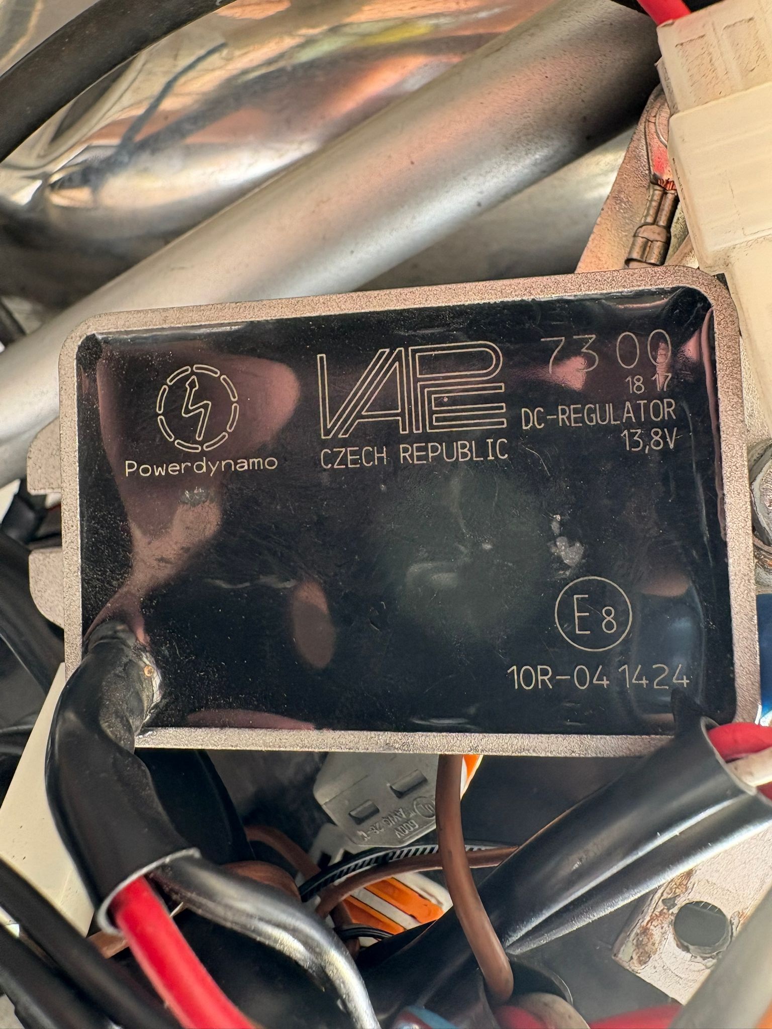

Eben mal ohne Accu gemessen, Bordnetz hat null Strom, dann direkt das rote Kabel ausm Reglerausgang gemessen, bringt fast kein Strom, schwankt eher sehr stark im 0,0.... Bereich, sollte also der Regler defekt sein, oder ?
Sorry wenn ich so dämlich frage, aber ich bin was die Elektrik betrifft ein Depp 🤷‍♂️

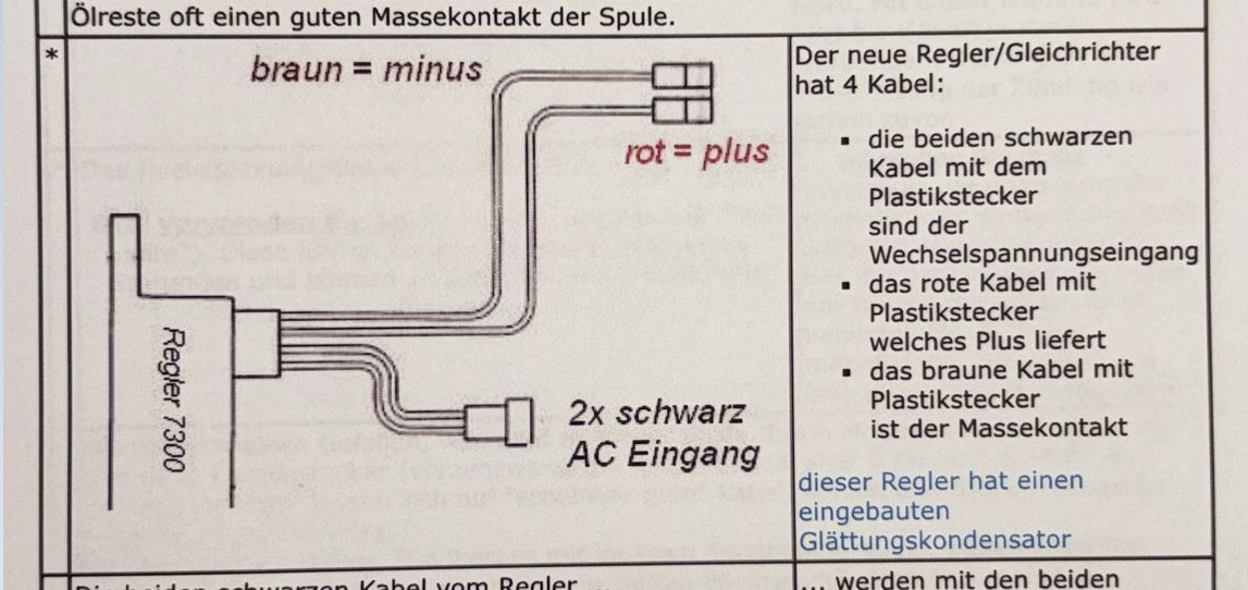

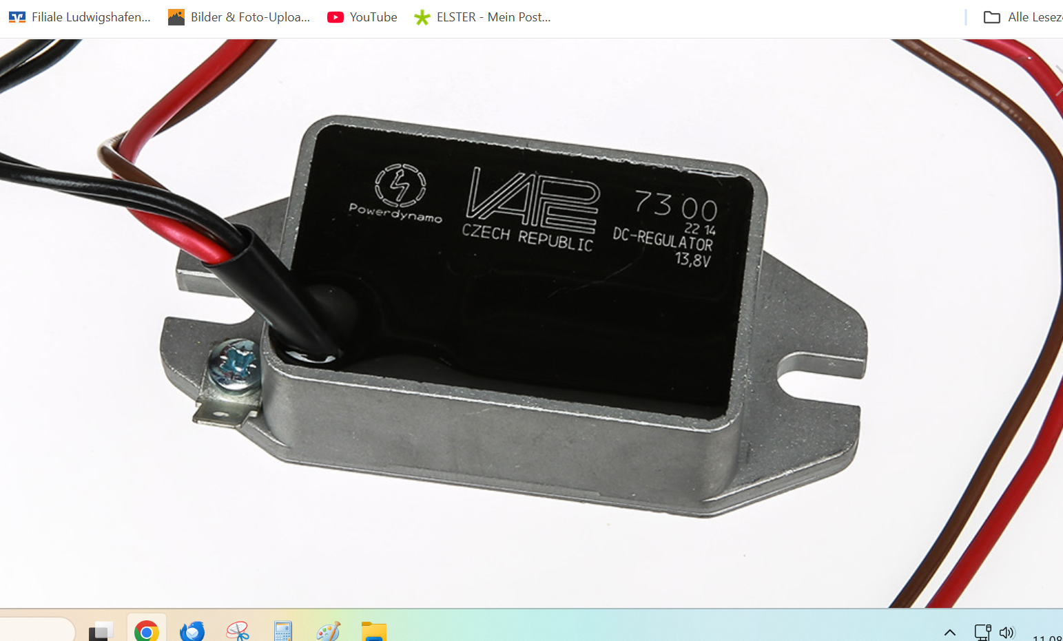

Sodele, eben mal nach nem neuen Regler geschaut, soweit ich mich erinnere hatte meine Vape 100 Watt geliefert, ich finde jedoch nur 140 Watt Regler, die Bilder unterscheiden sich an der Nummer unter 7300, bei mir 1817.
Die 140 Watt Regler haben die Nummer 2214
Kann ich nen stärkeren Regler nehmen ?
Bevor du irgendwas kaufst, probiere doch mal ohne Akku. Das ist doch im schaltplan auch angegeben
Hallo, das habe ich gemacht, weiter oben geschrieben, ohne Accu gibts gar keinen Strom.
Gestern noch mit nem versierten Elektroniker gesprochen, er meint das wäre kein Problem, wenn der neue Regler 140 W anstatt nur 100 W kann, wär vergleichbar wie wenn man eine stärkere Batterie ins Auto macht.
Eben das Teil bestellt.

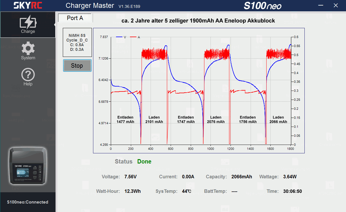

Nun gibt es auch Alternativen wie kompakte NiMh Modellbauakkus oder besser noch die guten alten Sanyo oder Panasonic Eneloop mit extrem niedriger Selbstentladung und sehr geringer Serienstreuung, welche man aber keinesfalls für permanente Gleichstrom Dauerverbraucher >1 Ampere Nennstrom nützen darf. Verzichtet man in diesem Zusammenhang (beispielsweise bei kombinierten AC/DC Bordnetzten an Mopeds mit schwachen Generatoren) auf ungefähr 30% der möglichen Kapazität, dann kann man die guten Eneloop (aufgrund ihrer niedrigen Serienstreuung) auch bei 10 zelliger Reihenschaltung mit einer Ladeschlußspannung bis max. 15 Volt laden ohne dass sie unkontrolliert überhitzen und sich selbst zerstören. Das wären funktionierende Alternativen zur Gleichstromversorgung von Bremslicht und Blinker. Permanente Erhaltungsladung an NiXX Akkus wäre allerding kontraproduktiv und würde deren mögliche Lebensdauer, im schlimmsten Fall sehr stark einschränken. Vor vielen Jahren kaufte ich unter anderem eine neue 4er Packung Eneloop AA Zellen, an denen führte ich mehrere fachgerechte Entlade/Ladezyklen durch und lagerte diese anschließend nach gemessenen 2,09Ah Speicherkapazität pro Zelle, 10 Jahre in der Garage bei moderaten Temperaturen.
Anfang März 2024 holte ich diese guten Akkus aus ihrem 10 jährigen Winterschlaf und konnte denen noch durchschnittlich 1650mAh ihrer damals eingespeicherten Ladung entnehmen.
Mehrere anschließende Vollzyklen zeigten sogar Werte wie von Neuprodukten und der gemessene identische Innenwiderstand von 21 MilliOhm pro Zelle war unerwartet gut. Lädt man allerding nach jeder Nutzung immer nur drauf und führt niemals fachgerechte Entlade/Ladezyklen mit einem geeigneten Modellbaulader durch, verlieren auch diese guten LSD NiMh Akkus erheblich an möglicher Speicherkapazität. Diesen Schwund kann man allerdings durch nachträgliches "refreshen" wieder weitgehend rückgängig machen, dafür gibt es mittlerweile auch sehr gute Universallader wie beispielsweise das kompakte S100neo von SKYRC mit integrierten Netzteil, schon ab ca. 45 Euro Einstandspreis. Dafür kann man auch kostenlos die Steuersoftware "Charger Master" von der offiziel SKYRC Homepage herunterladen und damit in Echzeit aufzeichnen, was mit den Akkus passiert. Als Beispiel für NiMh Akkus habei ich ein fünfzelliges Eneloop AA Akkupack 3 Entlade/Ladezyklen der nalyse unterzogen. Dieses Gerät arbeitet auch "ohne Computervindung", dann aber nur mit den Anzeigen am Display.
Im Gegensatz zu Lithium Ionen Akkus kann man Eneloop und andere gute NiMh Akkus auch dauerhaft vollgeladen lagern, bei Bleiakkus ist Lagerung im vollgeladenen Zustand sogar Pflicht, weil sie andernfalls schnell an harter Sulfatierung erbärmlich zugrunde gehen. Bei Lithium Ionen und vor für KFZ geeignete eigensichere LiFePo4 Akkus verrigert dauerhaftes volladen die mögliche Lebenserwartung, aufgrund niedriger Selbstentladung kann man diese auch mit 80% Entladetiefe für längere Zeit lagern.
