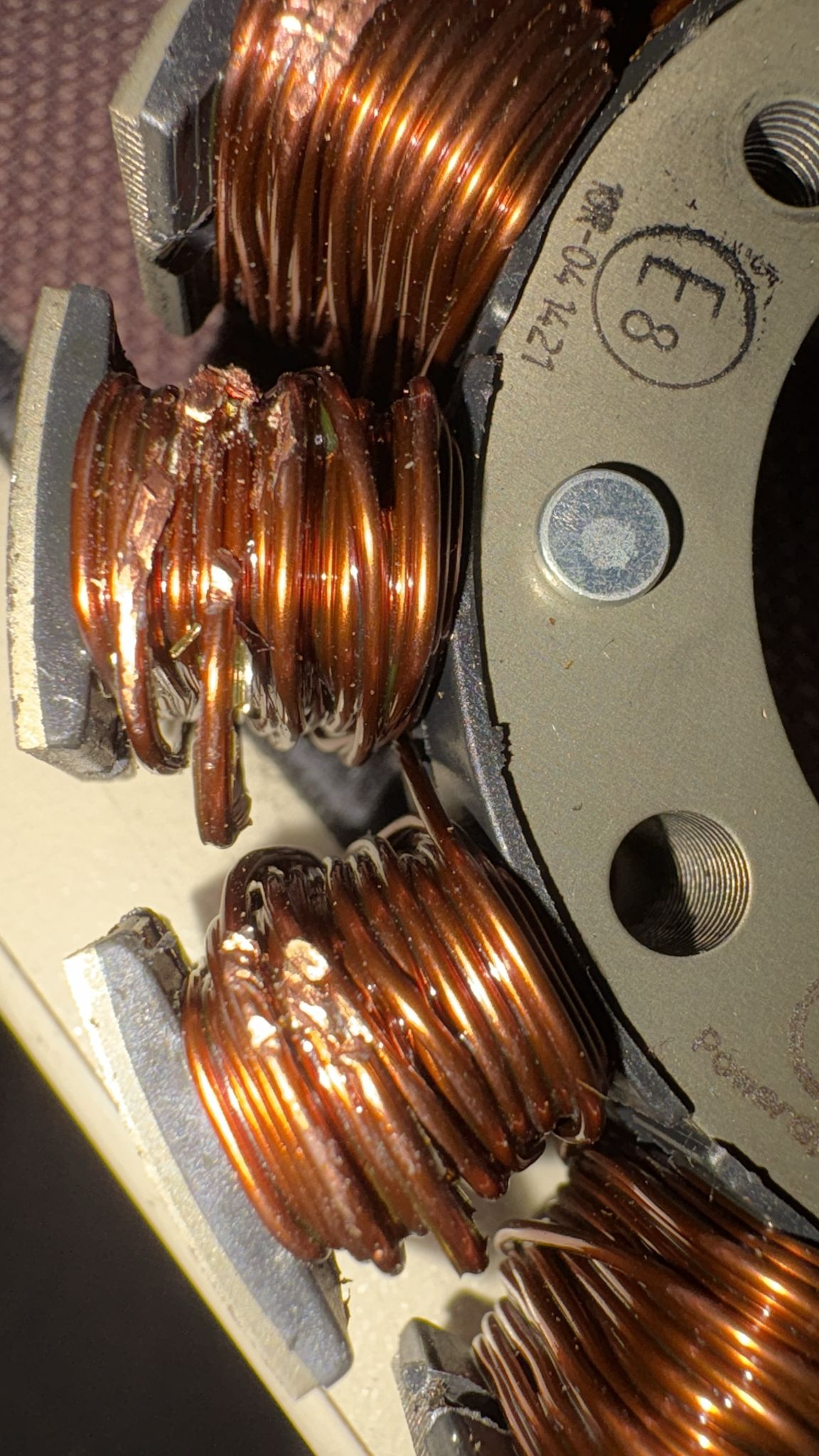

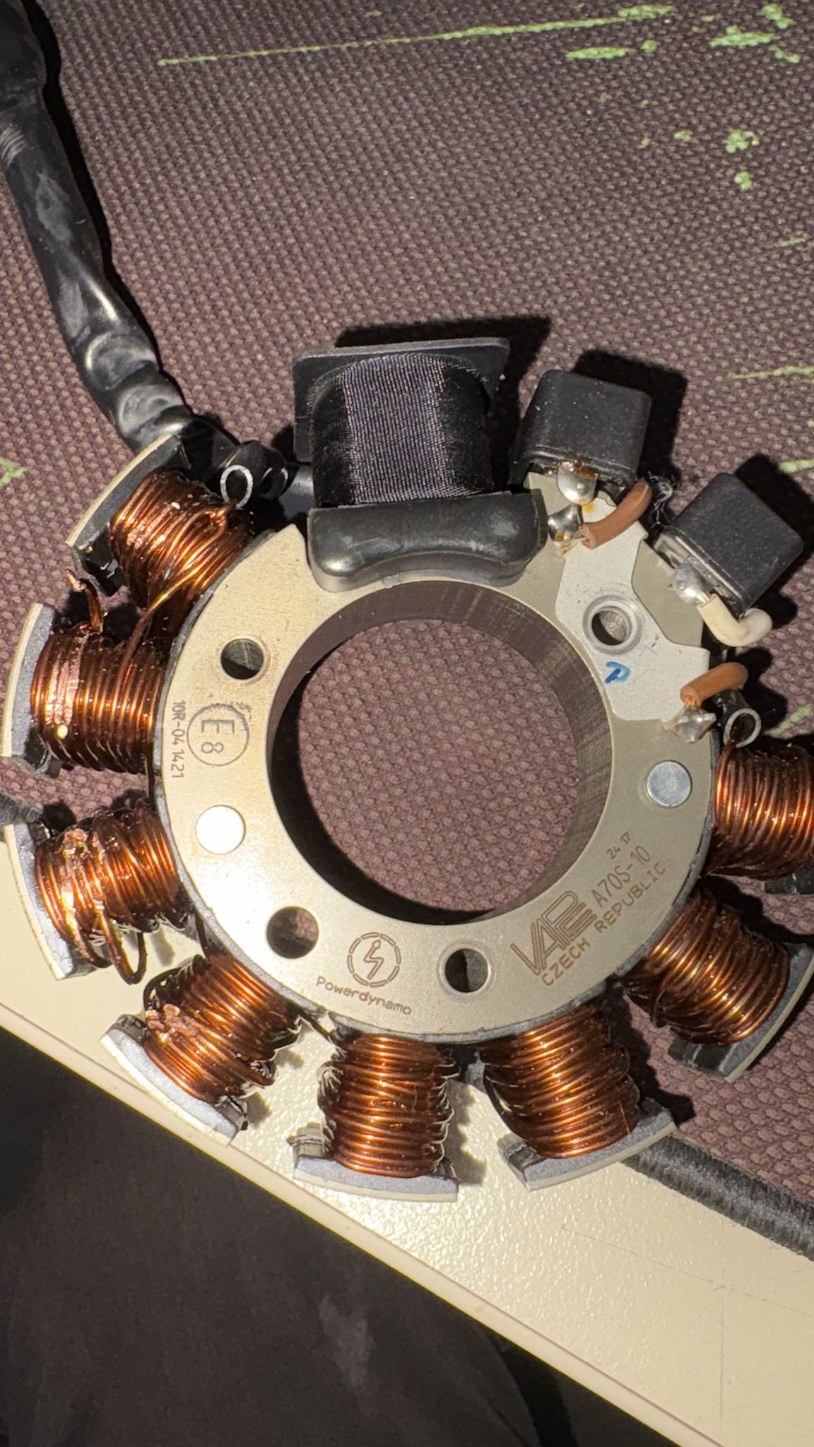

So, gestern mit bis zu 8000 1/min gemessen, es bleibt bei runden 12 Volt, heute werde ich den Stator ausbauen um die genaue Bezeichnung ablesen zu können, dann wird Ersatz bestellt
So siehts jetzt aus.
Am Polrad ist nichts zu sehen, auch ist mir kein Fremdkörper entgegen gefallen 🤷‍♂️

Am Rotor ist nichts zu sehen

Ich muss mich immer amüsieren über vermeintliche Spannungsmesswerte an defekten Generatorwicklungen, weil bei Wechselströmen auch kapazitive Kopplungen eine entscheidende Rolle spielen. Der Innenwiderstand vom Voltmeter an diversen Digital-Multimetern ist viel zu hochohmig um amtliche Spannungsmesswerte verlässlich zuzuordnen, deshalb bringt nur ein ordentlicher Belastungstest Klarheit darüber, ob der Generator auch wirklich funktioniert!
Dein Stator hatte in jedem Fall grobe Feindberührung und mindestens vier von den acht Generatorspulen muss man neu wickeln, das waren zu Zeiten von unvergossenen Magneten sehr häufige Fehler und nicht selten auch völlige Totalschäden! Bei schlimmen Feindberührungen, sahen die alten Vape Polräder nachher so ähnlich aus.

ja, alles war an seinem Platz, die 2 angescheuerten Kabel kann ich ja noch nachvollziehen, aber nicht die defekten Spulen, es war ja kein "Fremdteil" zu sehen.
Möglicherweise bist Du schon länger mit diesem Schaden gefahren, weil ja der Zündungsteil nichts abbekommen hat. Die beschädigte Generatorwicklung kann man reparieren, da sind nicht richtig viele Windungen drauf.
Der abgebildete Stator ist indentisch und die gewünschten Stecker musst Du selber montieren, der Preis für dieses Ersatzteil wäre völlig in Ordnung!
OK, danke, eben Ersatz bestellt.
So, eben den Stator eingebaut und auf korrektes Verlegen der Kabel geachtet und ob sich auch nicht wieder ein Fremdkörper reingemogelt hat, erster Kick war sie an und lädt auch die Batterie :)
