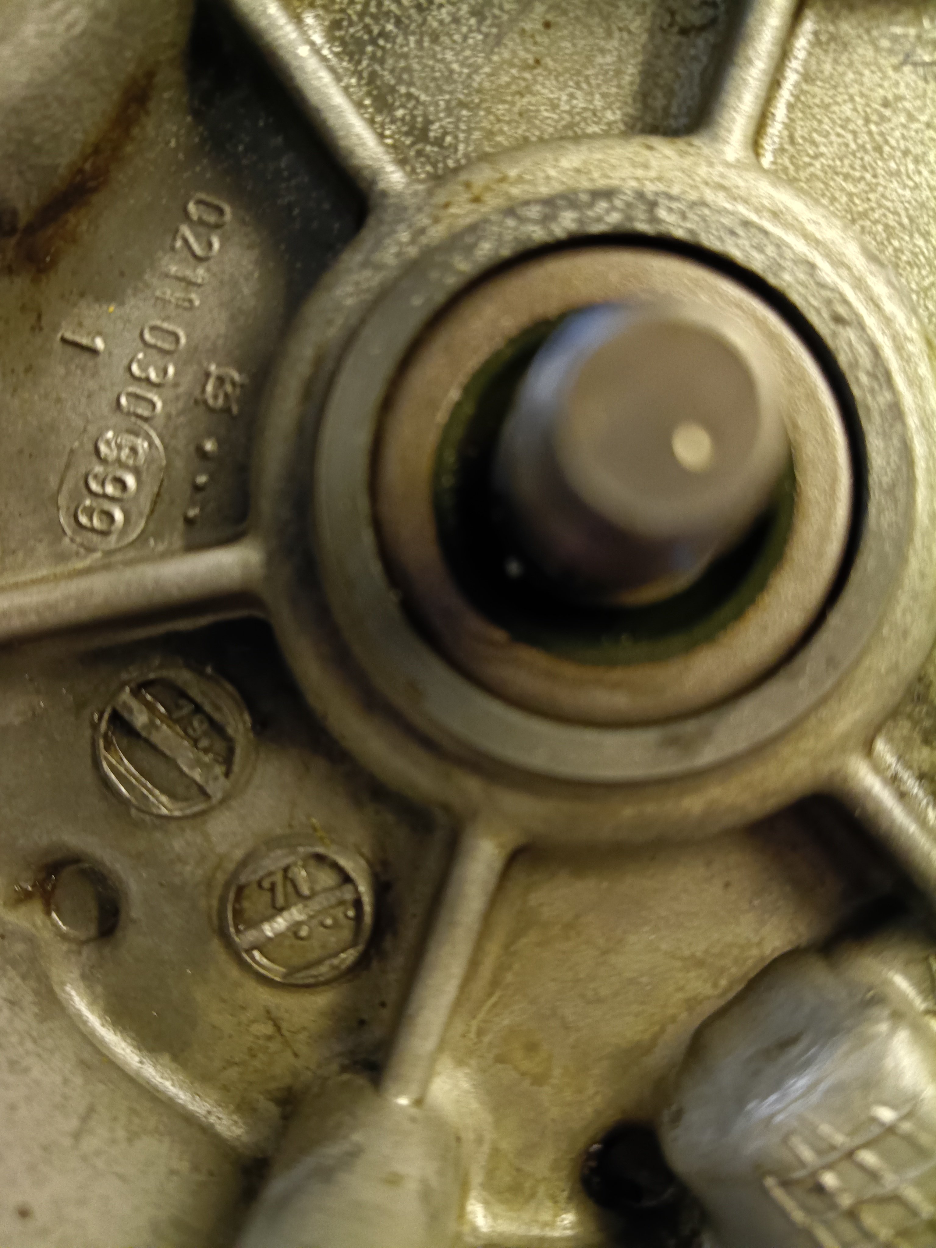

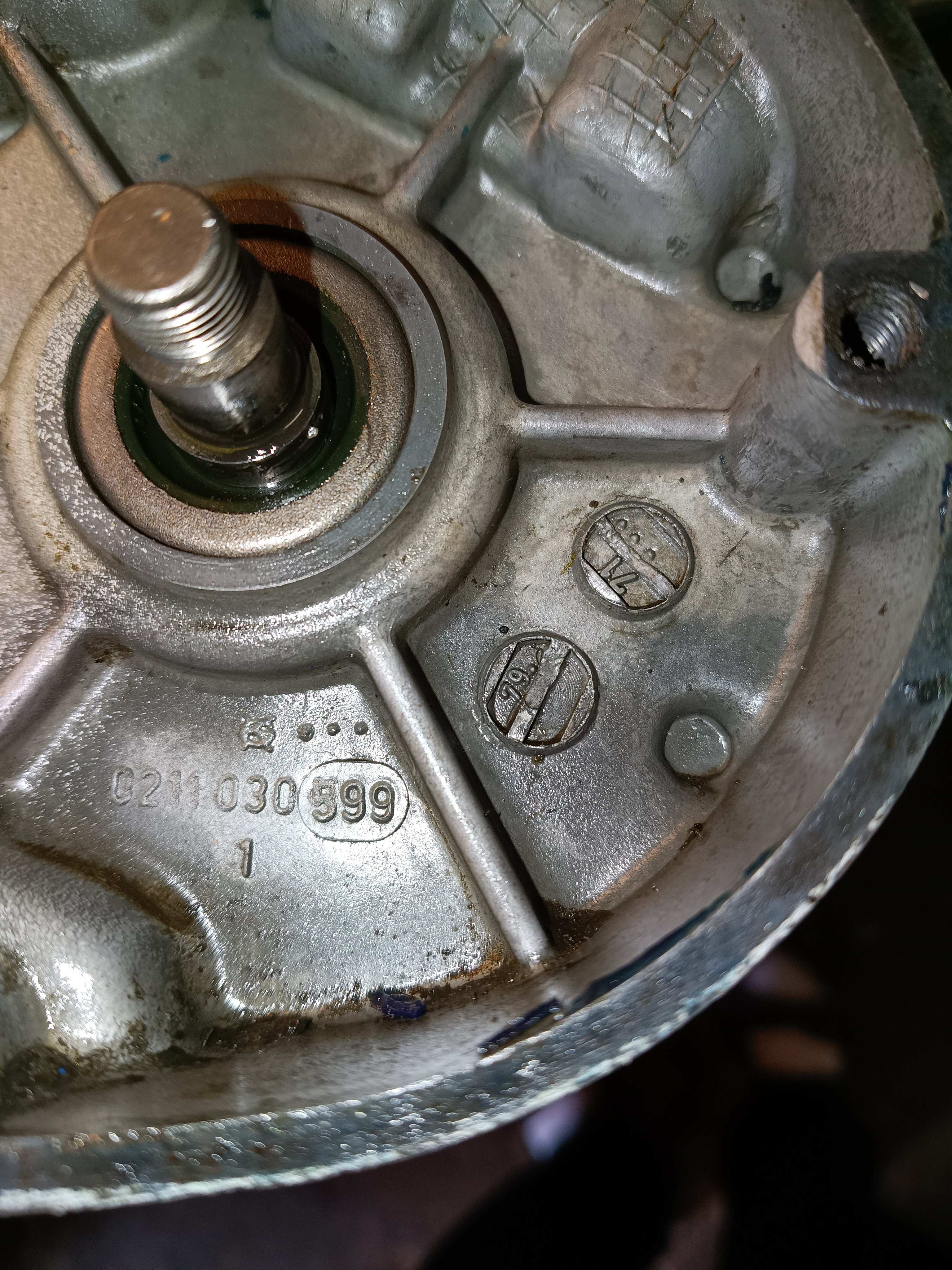

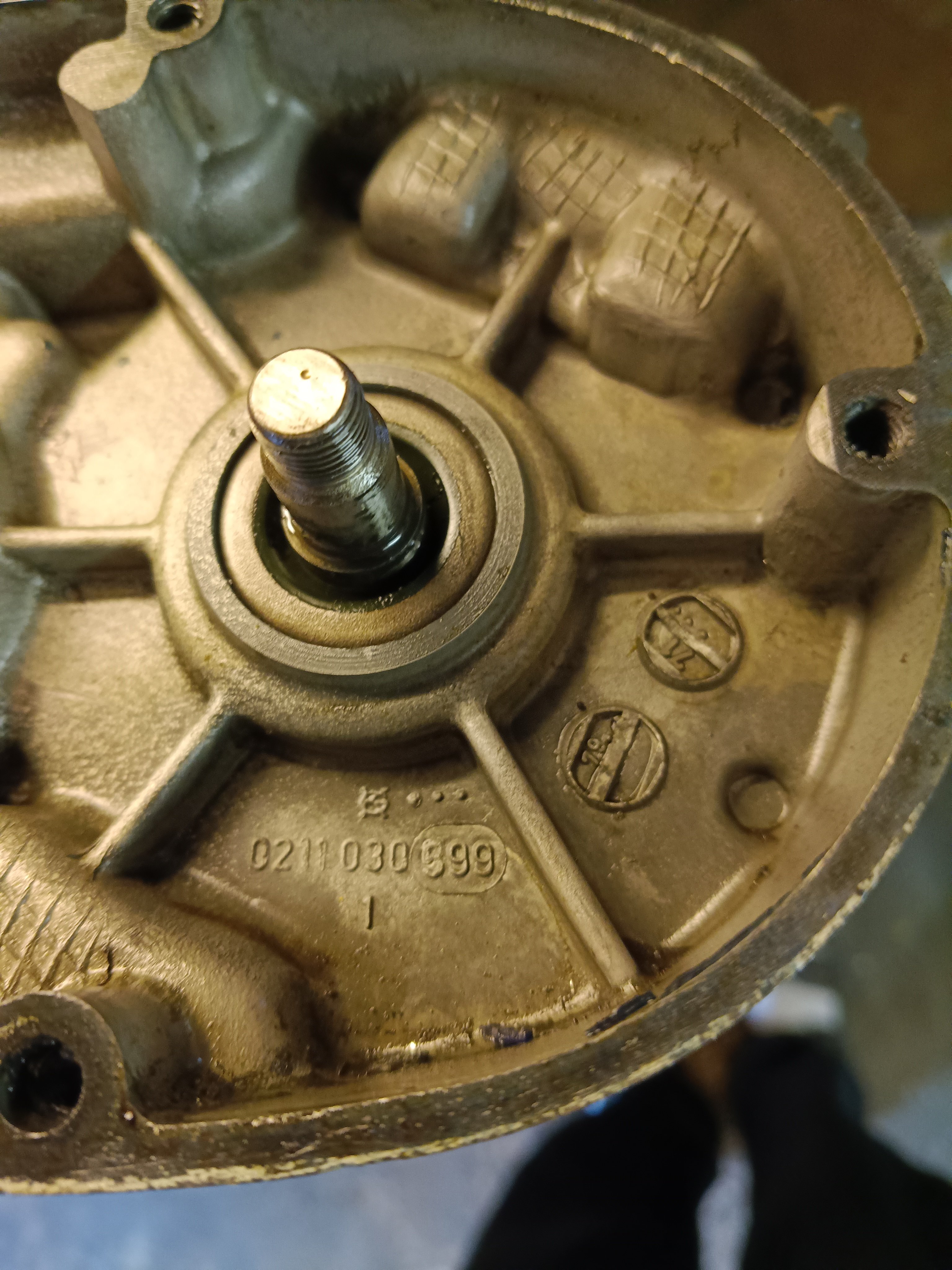

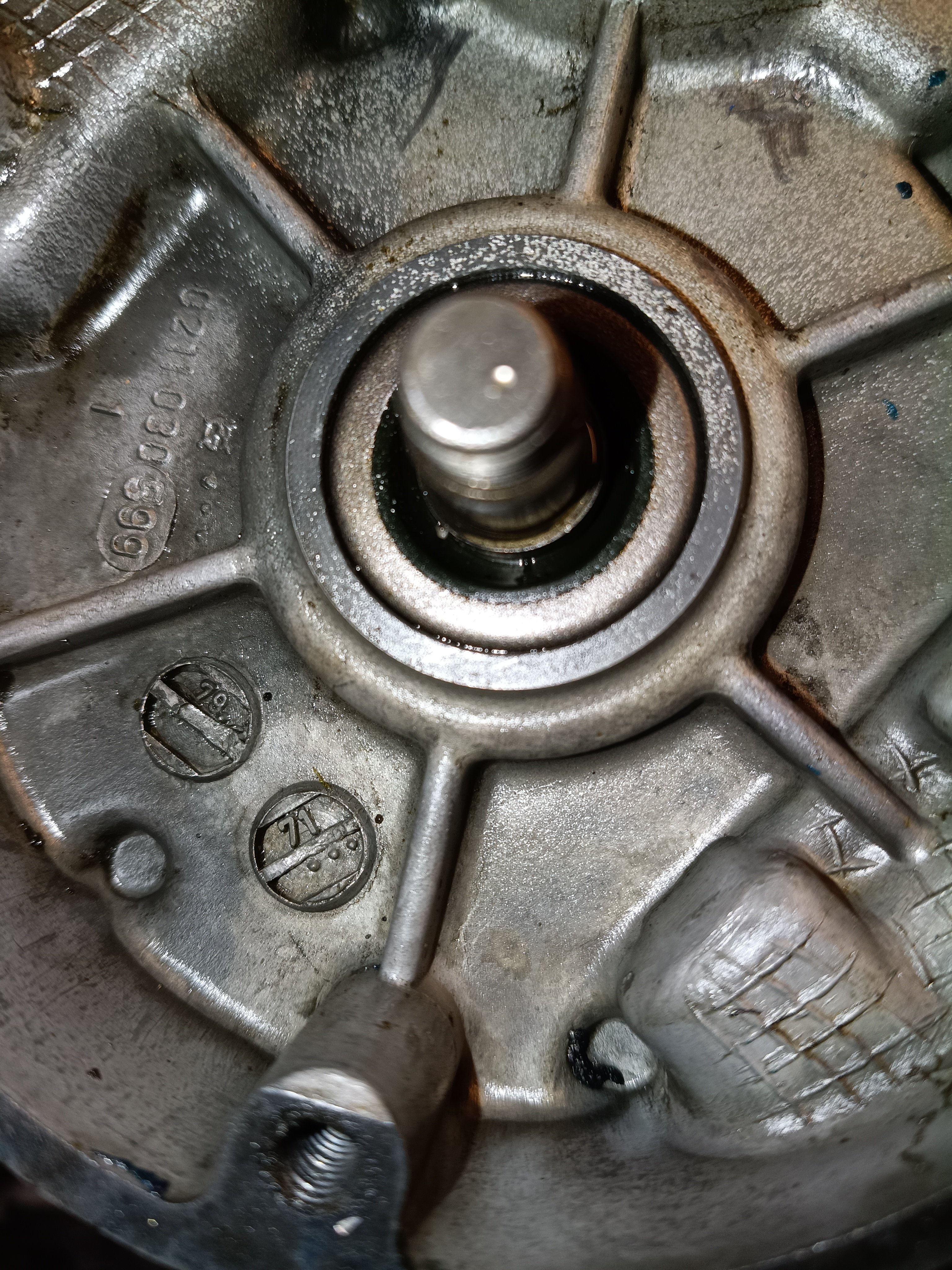

welcher Antrieb hatte die Kupplung die hier eingebaut war?
Kettenantrieb oder mit Verzahnung?
Pit
Motorgehäuse MP2
Steht Bauj. 71 dran

Bei dem BJ. müsste das zu 99% einer mit Verzahnung sein.
Die "Membraner" Motoren gab es nicht (oder extrem selten?) mit Kette,
und MP 2 hat ja den 2,6 PS Motor mit Membran?!
MFG, Der Alte
das ging ja schnell.
Ja, mit Membrane und 2,6PS.
Danke dir.
