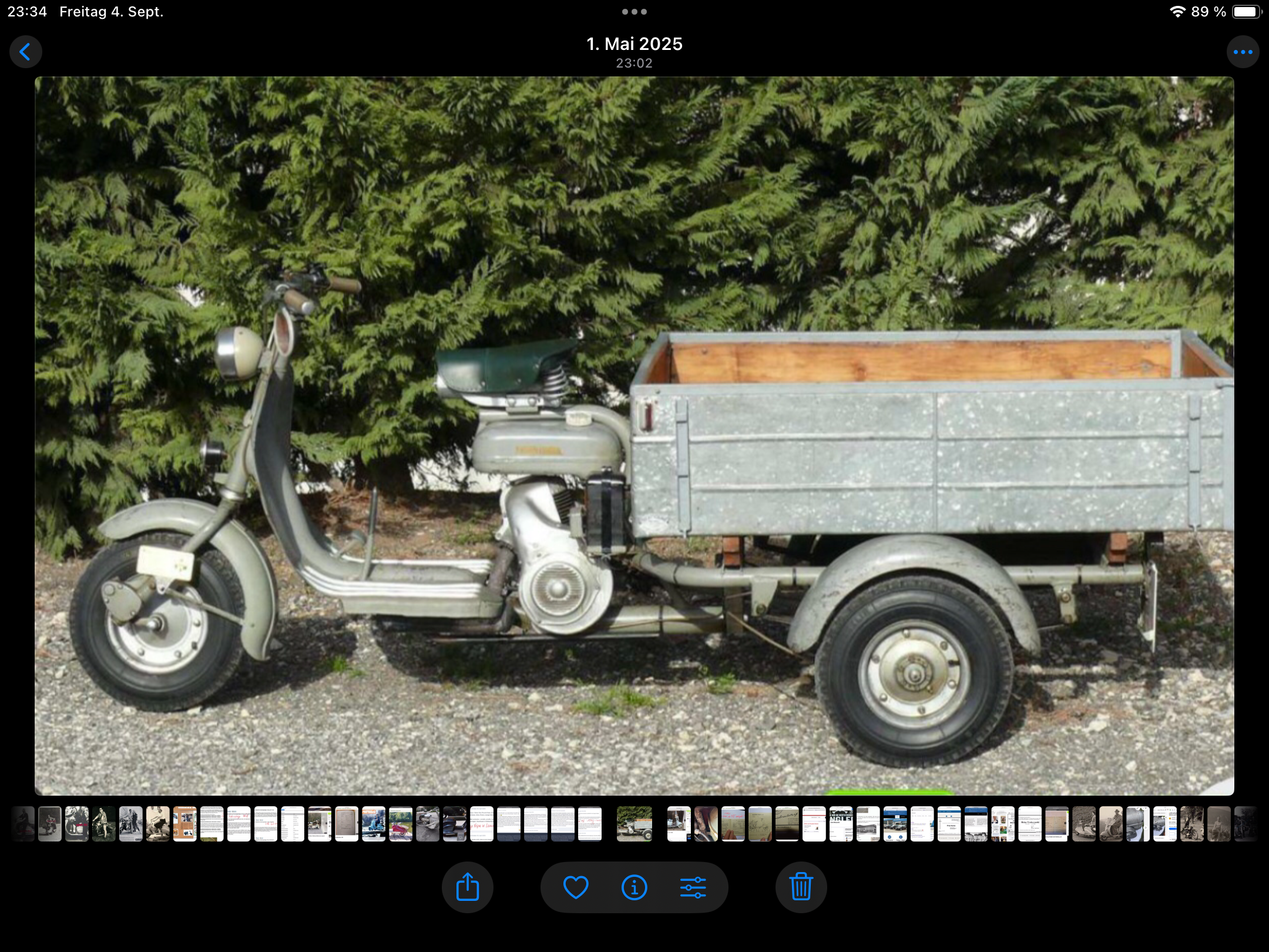

Es kommt auch auf die jeweilige Bauform an! Italienische Fahrzeuge waren nie meine Favoriten deshalb kann ich Deinen Unterbrecher auch nicht zuordnen. Von Moto Guzzi wäre für mich einzig dieses Nutzfahrzeug interessant.
Aber zu den aktuellen Mondpreisen auch niemals erstrebenswert!
