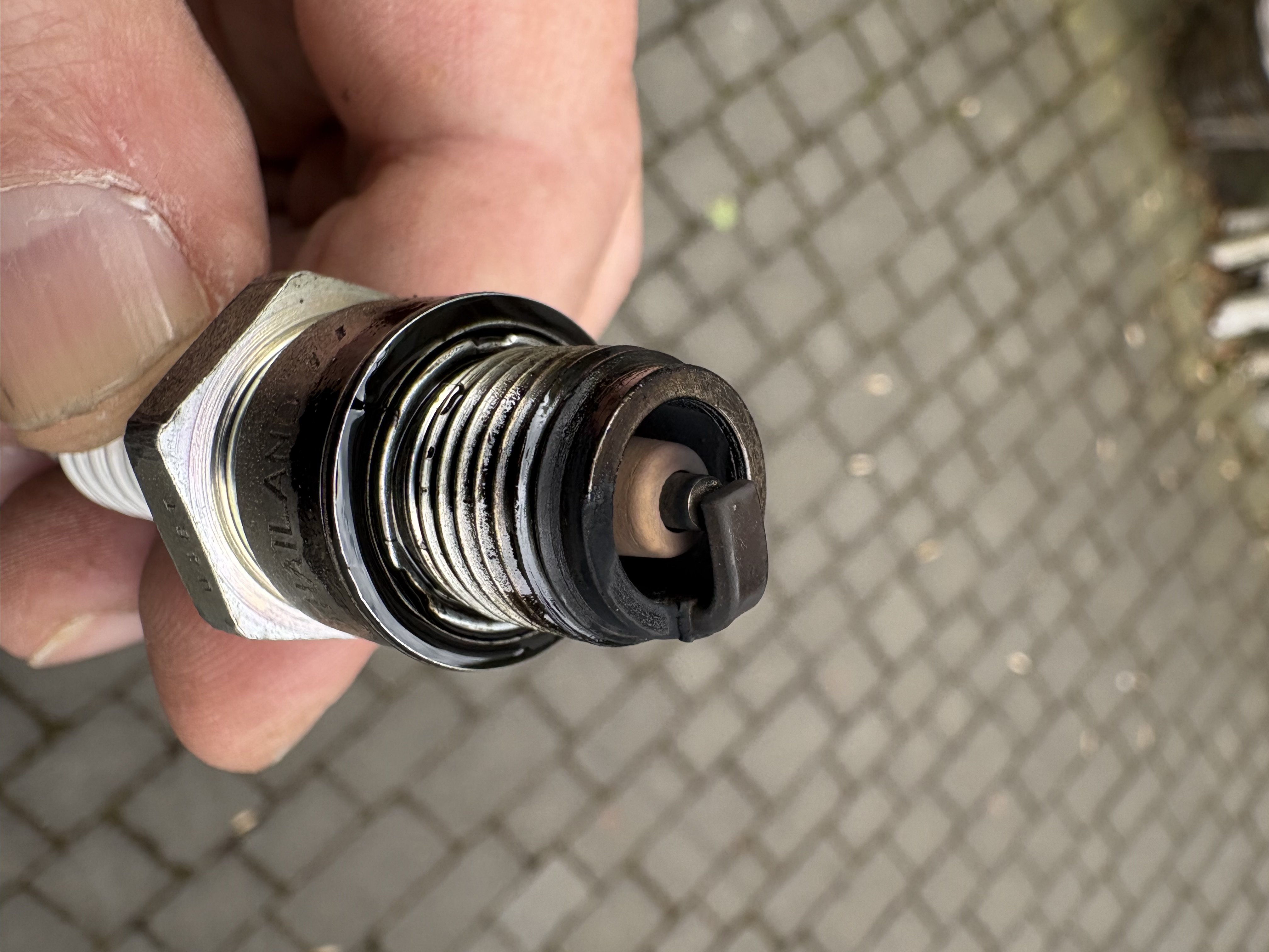

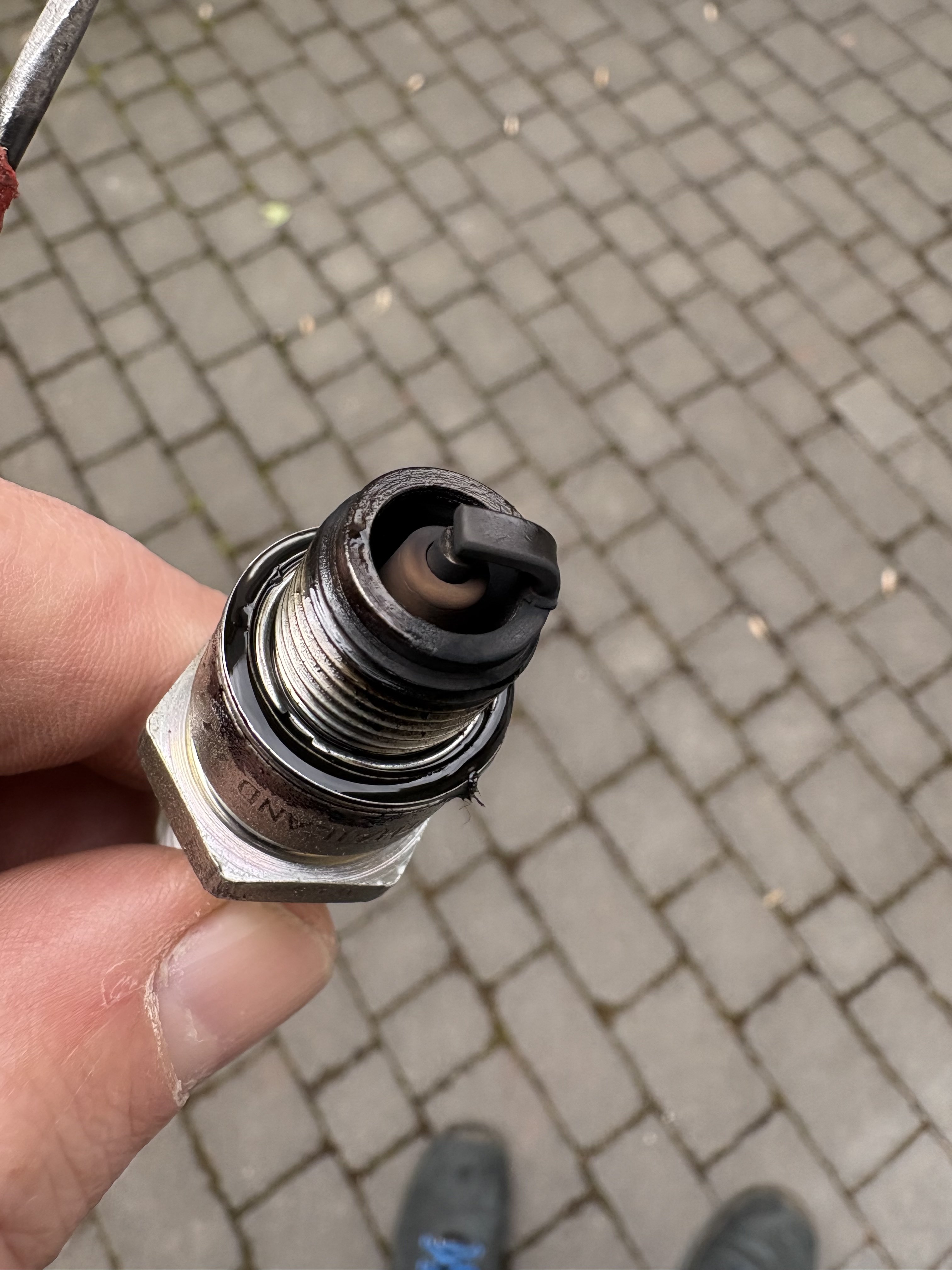

2. Erste Fahrt mit Lufschraube eine Umdrehung auf. Anzug und Verhalten am Berg sehr schlecht, erst mit Drehzahl und im niedrigen Gang geht es einigermaßen. Zündkerze sieht schwarz aus nach ca. 12km
3. Nächste Fahrt mit Luftschraube 1 1/2 Umdrehungen auf. Gasannahme und Leistung im unteren Bereich genauso wie vorher. Zündkerze etwas heller.

5. Zündkerze ist eine NGK B7HS

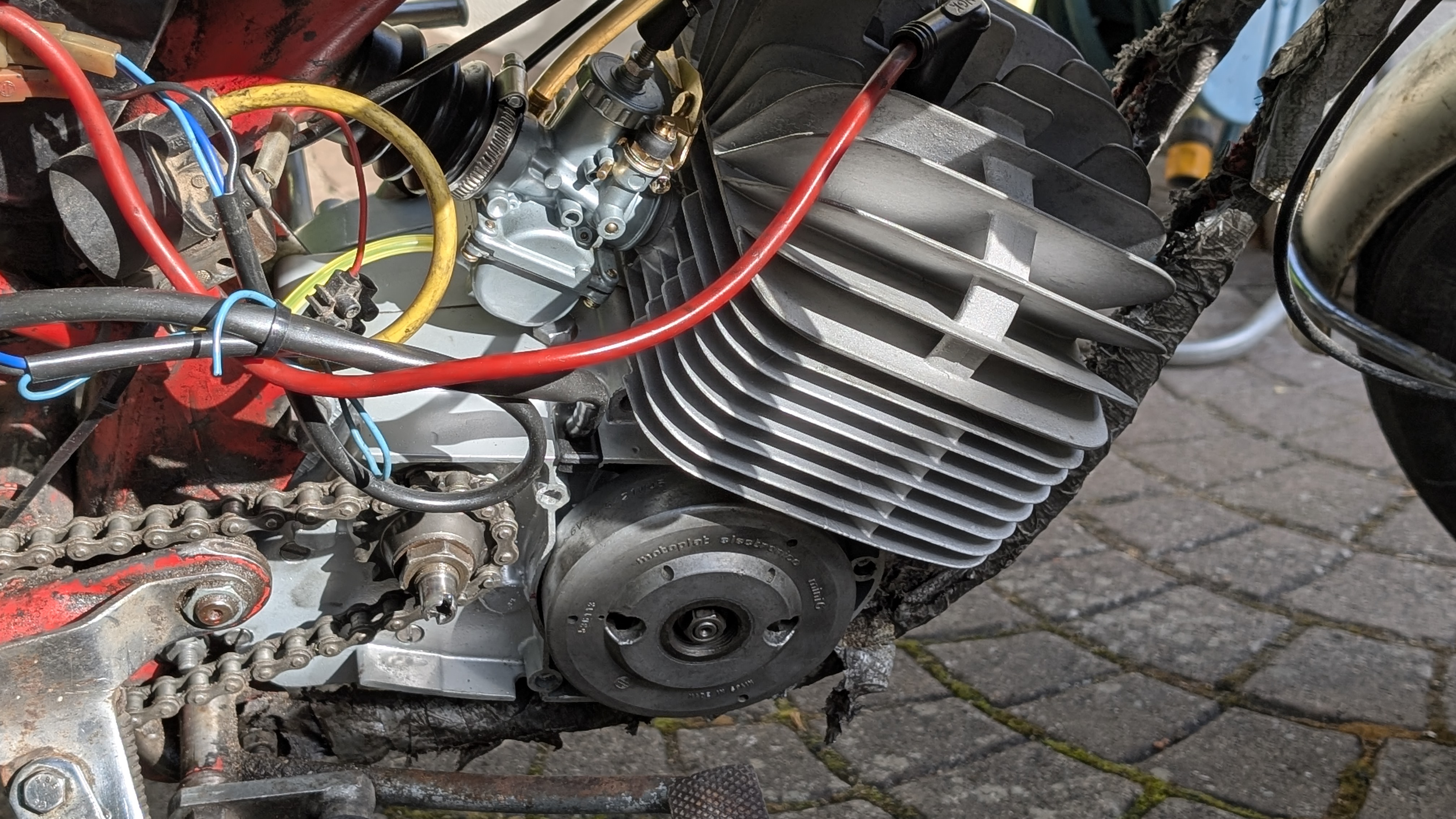

Auspuff und Krümmer frei, Zündung richtig eingestellt, Mikuni mit 85 HD, originaler Luftfilter oder Nachbau von Helmut Heidtmüller, Motor bzw Zylinder und Kolben in Ordnung mit richtigem Laufspiel und nicht verschlissen, dann läuft das top. Falls irgendwas nicht wie beschrieben stimmt, dann läuft das eben Kacke.

Den Motor habe ich bei eBay von Pimenta gekauft. Hatte mir ein Bekannter empfohlen der dort einen Kreidler Motor gekauft hat und damit gute Erfahrungen gemacht hatte.
Der Luftfilter ist ein original den ich sauber gemacht habe. Hätte auch noch einen billigen Nachbau.
Zündung die verbaut war habe ich getauscht gegen eine Motoplat mit nummerngleichen Komponenten. Die verbaute hatte das Problem mit dem sich ändernden ZZP bei höherer Drehzahlen. Zündung steht auf 1.4 vor OT.
Auspuff habe ich von Ölkohle chemisch und mechanisch befreit.
Der Mikuni ist neu von Siegler und sollte mit 85HD ausgestattet sein, zumindest stehts so in der Rechnung. Werde ich nochmal prüfen.
…….vergessen Zündkerze NGK B7HS
Der 6 Gang wurde nie in der K50 RL serienmäßig verbaut. Da die K50 hinten serienmäßig ein 35er Kettenrad verbaut hat, muss man dann mit 6 Gang vorne ein 13 er Ritzel fahren, ansonsten ist es viel zu lang übersetzt.

Zündkerze würde ich niemals von NGK verbauen. Nur Bosch W3AC oder Denso W24FSU.

Wie Holger schon geschrieben hat, braucht der 6-gang zwingend ein 13er Ritzel.
Der Mikuni ist ein ganz einfacher Vergaser. Nadel in Mittelstellung und dann die HD testen. Wenn du die richtige HD gefunden hast, passt auch der Rest. Wenn nicht, stimmt was anderes nicht.
Hallo Holger, hab jetzt meinen ersten Fehler gefunden. Der Motor war tatsächlich mit einem 13er Ritzel ausgestattet welches ich auf Grund der größeren Rollengrösse der Kette gegen mein vorhandenes 14er getauscht habe. Dies ist schonmal meiner eigenen Schusseligkeit zu verdanken.
Hab jetzt ein passendes 13er und eine Denso Kerze bestellt, Elektrodenabstand dann auf 0,4 einstellen oder?
