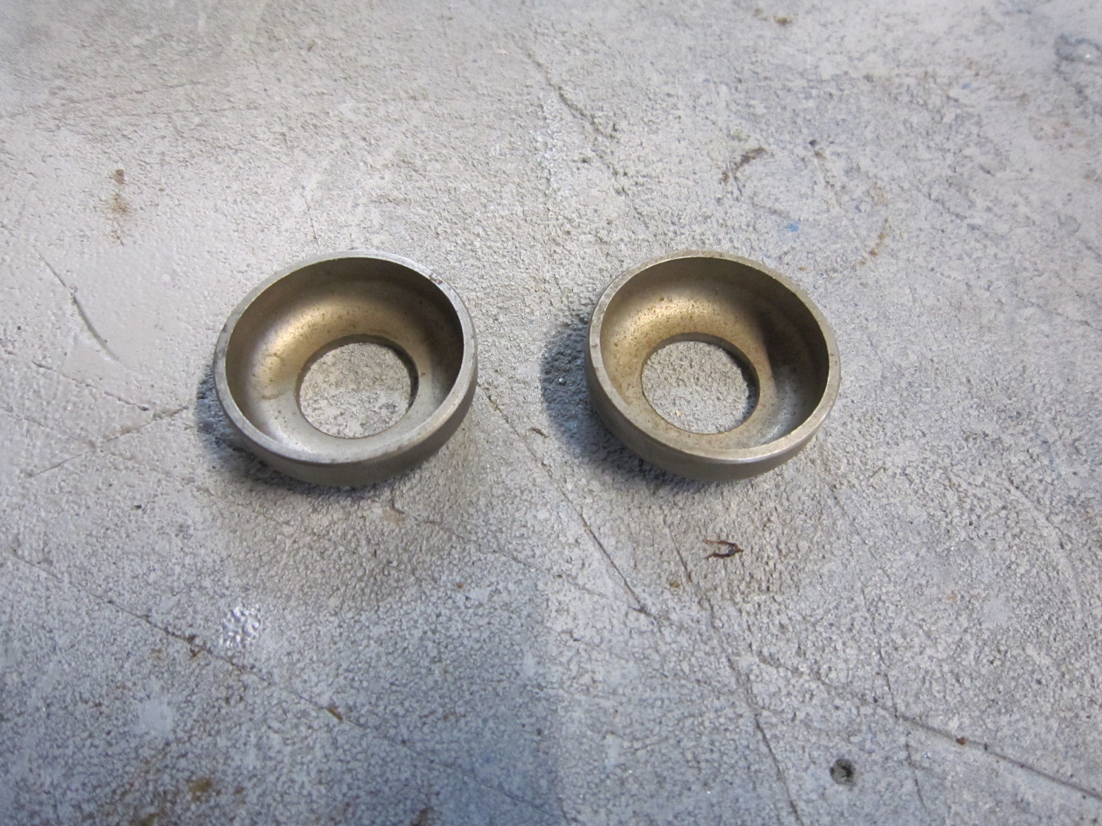

mein vorgezogenes weihnachten:
freue mich wie ein kleines kind!!!
die wohl deutschlandweit letzten, neuen,
33,1mm lagerschalen, sind wohlbehalten angekommen.
es wird nun definitiv noch ein grosses bergi vorderrad geben!

Die sollten als CNC-Drehteil nicht die Welt kosten.
Dann wäre eine ET-Versorgung kein Problem und auch weitere Umbauten wären möglich.
Ob da aus Indien brauchbare Qualität kommt?
Wäre ich, als deutsche Ingenieur ;-), erstmal kritisch.

hallo matthias!
ich werde eine alte schale reinigen und dir zusenden.
kann man ja mal berechnen.
aber bedenke, die schale muss noch gehärtet werden!
sind ja nicht nur für meine grossen bergi räder.
die 3 baujahre der 429 super combinette und falconette
von 59 bis 61 gehören ja auch dazu.
Heutzutage gibt's ja bereits vergütete Materialien, die nicht mehr groß bearbeitet werden müssen.
Und wenn der Preis gut genug ist, dann kann ja einmal mehr getauscht werden.
