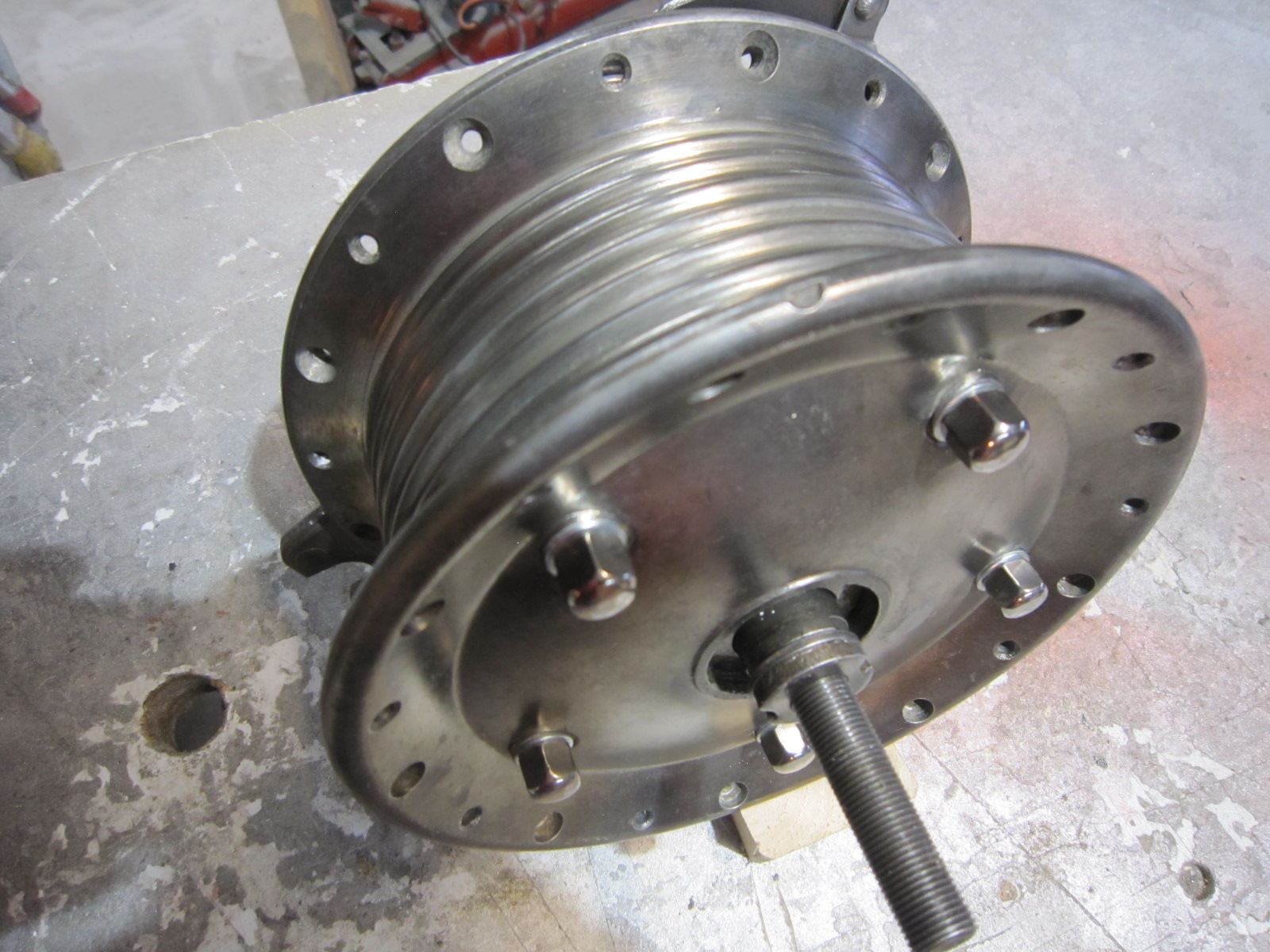

mal wieder ein bergi vorderrad mit 120 x 25mm bremse.
hab eine brauchbare, komplette nabe bekommen.
ohne grössere änderung passt ja nur von 429, 1959 und 1960
in eine bergi gabel.
der werdegang diesmal mit bildern.
die nabe ist in einem sehr guten zustand,
wurde wohl vom trockenen dreck geschützt?
erstmal alles zerlegen, reinigen, alles nachsehen und polieren.
achse, fest- und stellkonus, rechte lagerschale sind einwandfrei.
die bremstrommel absolut rostfrei.
nur die linke schale muss neu, wegen laufrillen.
das rad kann also höchstens 10000km gelaufen sein.
die beiden lagerkäfige sind mit 22 x 6,35mm neuen kugeln befüllt.
so wie am ersten foto solls mal aussehen!
werde hier mal immer mitrechnen,
inkl. der eventuellen, jeweiligen versandkosten.
nabe 59e. bremsbeläge 18e. kugeln 6e = bislang 83e.
morgen wird die nabe zerlegt, gereinigt und etwas poliert,
felge und kleeblattspeichen bestellt.

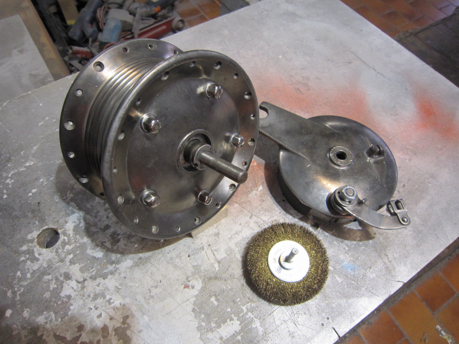

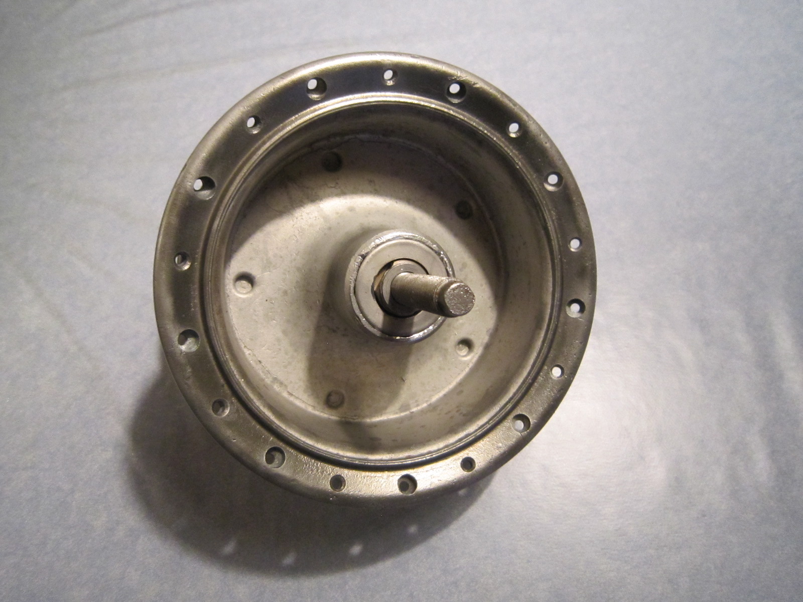

die nabe ist fertig.
das puzzle ist wieder zusammen.
dreht sich wie mit rillenkugellagern.
für mich wars somit ein schöner tag!!!
heutiges material:
1 seltene, neue lagerschale 33,1 mm
(die bergis und andere combinette haben 31,1mm)
16e = gesamt nun 99e.
nun die tipps:
nach dem zerlegen einer zündapp nabe mit 5 schrauben
muss die zusammenbau position genau beachtet werden.
es sind 2 markierungen dran.
diese MÜSSEN überein stimmen! (bild 3)
sonst eiert das ganze in sich selbst.
warum? keine ahnung, denk ich auch nicht weiter drüber nach.
könnte daran legen, das 5 ein pentagonum ist?
ich machs einfach so, wie vom werk gewünscht war.
polieren:
chromglanz finde ich nicht so passend für ein altes moppel.
nach der grundreinigung und entfettung
die aluteile mit autosol einschmieren.
eintrocknen lassen.
dann mit diversen, guten echtmessing!!! drahtbürsten
an der standbohrmaschine polieren.
bei den teilen am foto waren es 2 durchgänge.
niemals dabei die teile zu fest andrücken.
schutzmaske und brille nicht vergessen!!!
insgesamt etwa 1 stunde für die teile auf den fotos.
ACHTUNG!
neue bürsten müssen dazu erst stumpf gemacht werden!!!
am besten mit dem akku schrauber am feinen schleifstein.
ein paar mal in allen stellungen mit rechts und links laufen lassen.
je älter und wuscheliger, desto feiner das polier ergebnis.

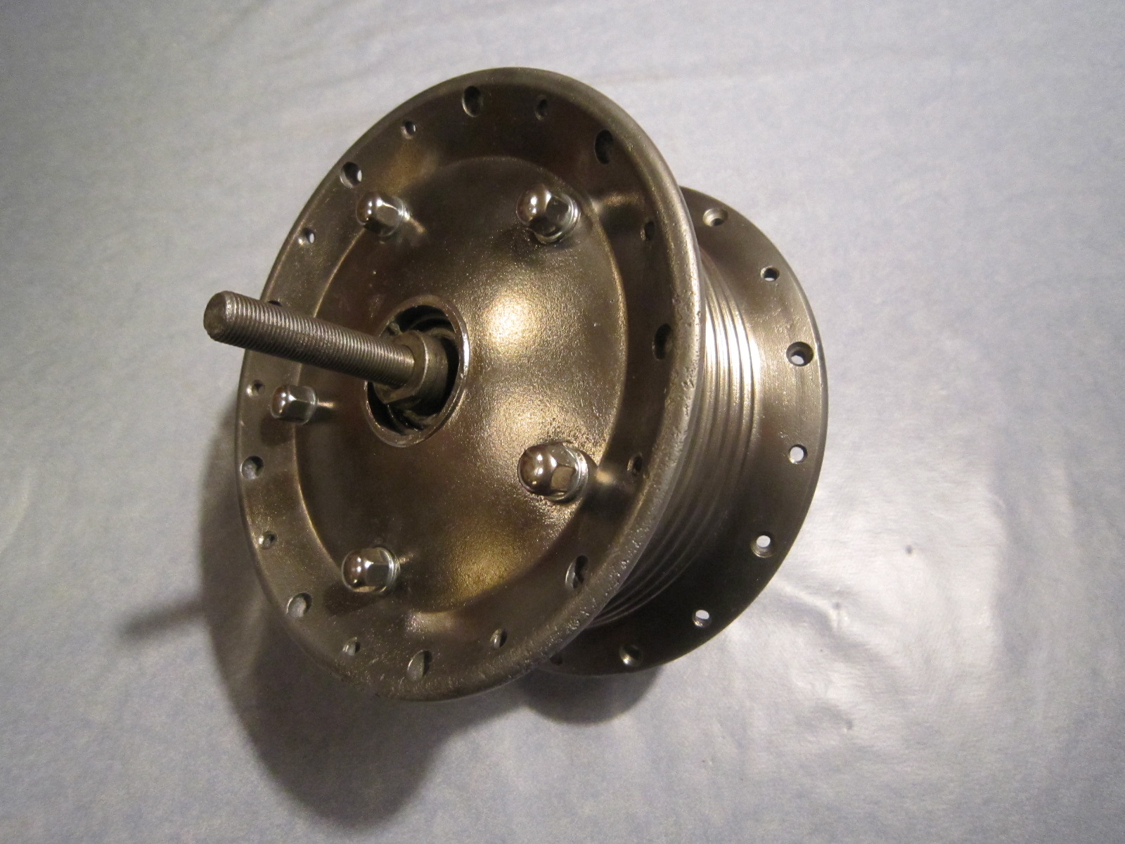

hab eine 429 nabe bekommen.
schön sauber, angeblich "nussgestahlt?", also matt.
mal sehen, ob sich das polieren lässt?
erst mal zerlegt und nachgeschaut.
bremsenplatte, federn und bremshebel perfekt.
linke lagerschale, wie fast immer, mit gebrauchs und rostmacken.
hab ja von den seltenen 33,1mm schalen in noch was in neu da.
festkonus rechts und stellkonus links ausgewaschen und rostig.
bergi konen passen da nicht, obwohl die längen und durchmesser passen.
aber das sind kragenkonen für einen kleineren kugelkäfig.
hier werde ich wieder auf hercules/sachs ausweichen.
sind bestellt.
günstige standardkonen m11x1mm, made in italy.
ist halt nur etwas mehrarbeit, bis beide seiten
passend, auf zündapp länge, aufgelegt sind.
fotos dazu werden folgen.
grüsse vom gut gelaunten
der naben verkäufer hatte recht.
das nusschalenkrümel strahlen macht nur gründlich sauber,
aber nicht rauh.
das halbe bremschild polieren hat an der maschine
nur 2 minuten gedauert.
mir reicht das so.
bei einem erneuten durchgang würde es zu glänzend werden.

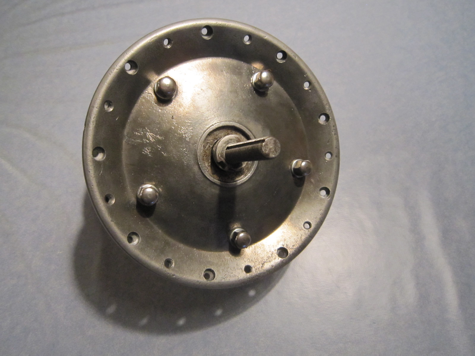

heute mal die nabe zerlegt und poliert.
dann provisorisch zusammengeschraubt.
sind noch die alten lagerschalen und konen drin.
es hakt und kratzt beim drehen, so unfahrbar.
andere würden das einfach so lassen.........
bei mir wirds morgen perfekt rund laufen.

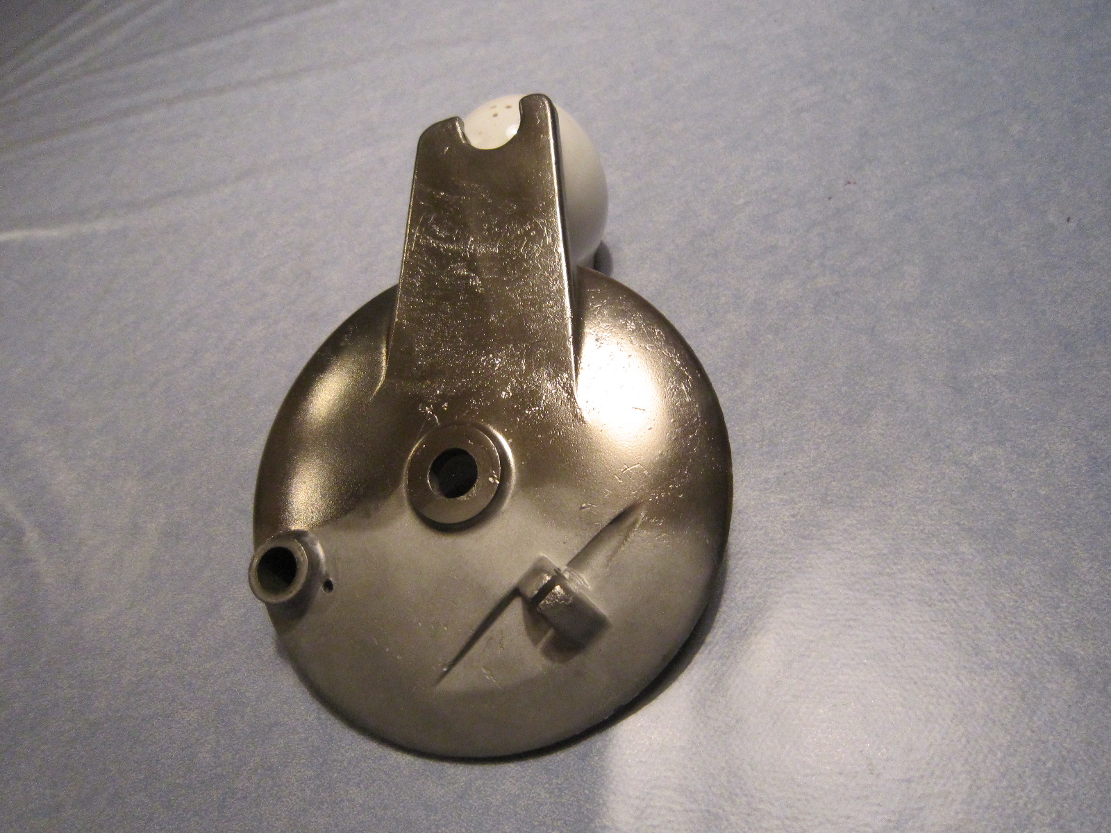

neue lagerschalen sind drin.
das geht ganz einfach.
nabe gut warm machen, alte schale feste von innen rausdrücken.
nabe wieder erwärmen und die neue schale aus dem gefrierschrank
von aussen reindrücken.
noch ein kleiner hammer- klaps, mit aufgesetztem 33mm lager einpressring,
und fertig.
man hörts, wenns richtig hinten sitzt.
wegen der neuen sachs konen können keine 11x 6,35 kugeln mehr rein.
ersetzt durch 9 x 7,5mm kugeln.
nun dreht sichs wie mit richtigen rillenkugellagern.
und das mit etwas wartung wieder jahrzehnte lang.
morgen, wie gehabt, den tachoantrieb basteln.....
dann mache ich noch fotos für alle zündapp fans von den verschiedenen
lagerschalen und konen.
für einen perfekten rundlauf muss halt alles neu!
der allemeine irrglaube, schnell mal alles reinigen, neues fett und neue kugeln rein,
bringt zu 99,99% nix bis gar nix!
