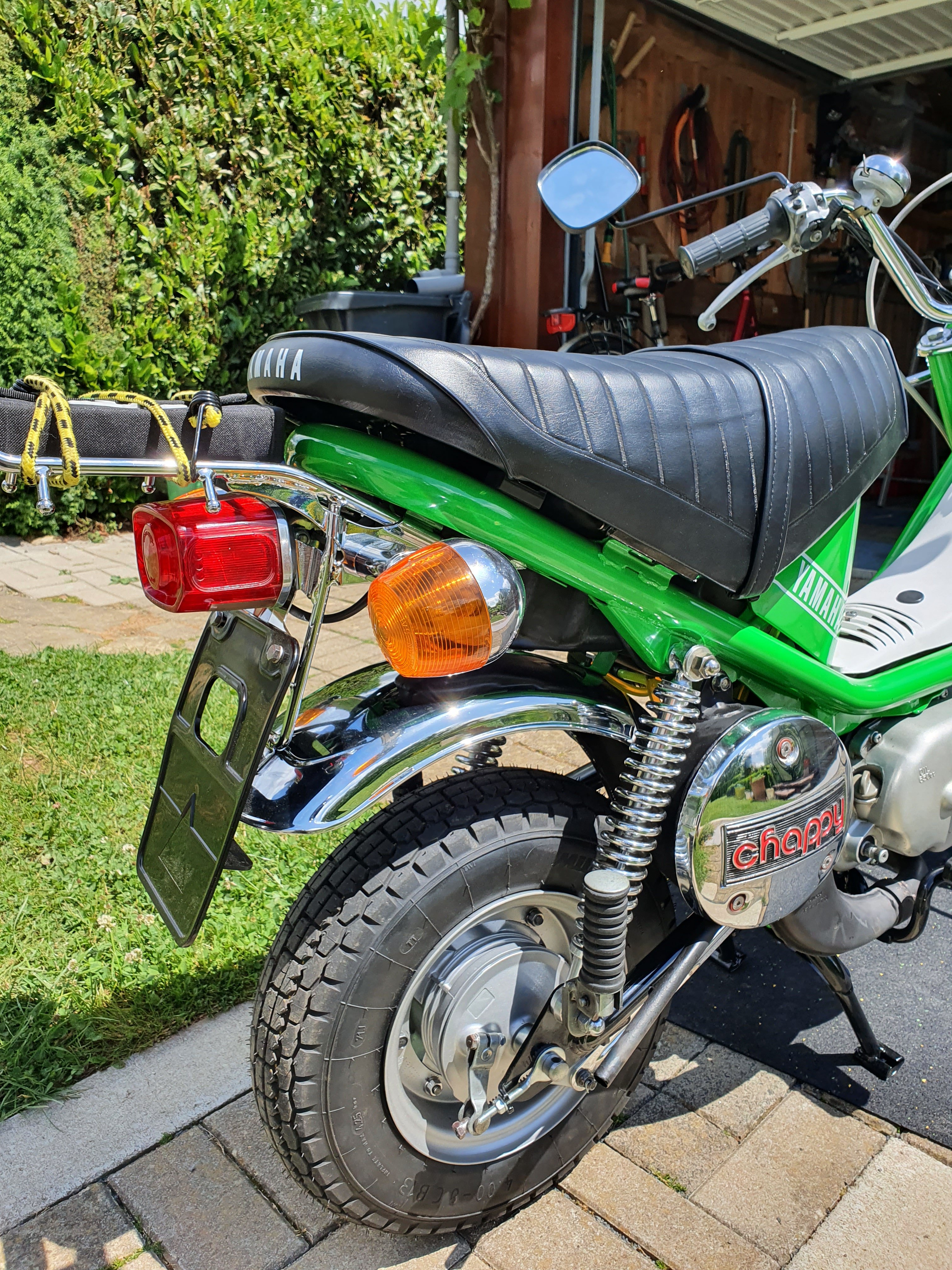

Endlich , der Hobel ist fertig.
Kleine Testrunde im Dorf ,läuft.
Nächste Woche noch Kennzeichen besorgen. Es muss aber noch ne Vape rein , das Licht und die Blinker sind eine Zumutung.

Tolle Arbeit, sieht aus wie frisch aus dem Werk!

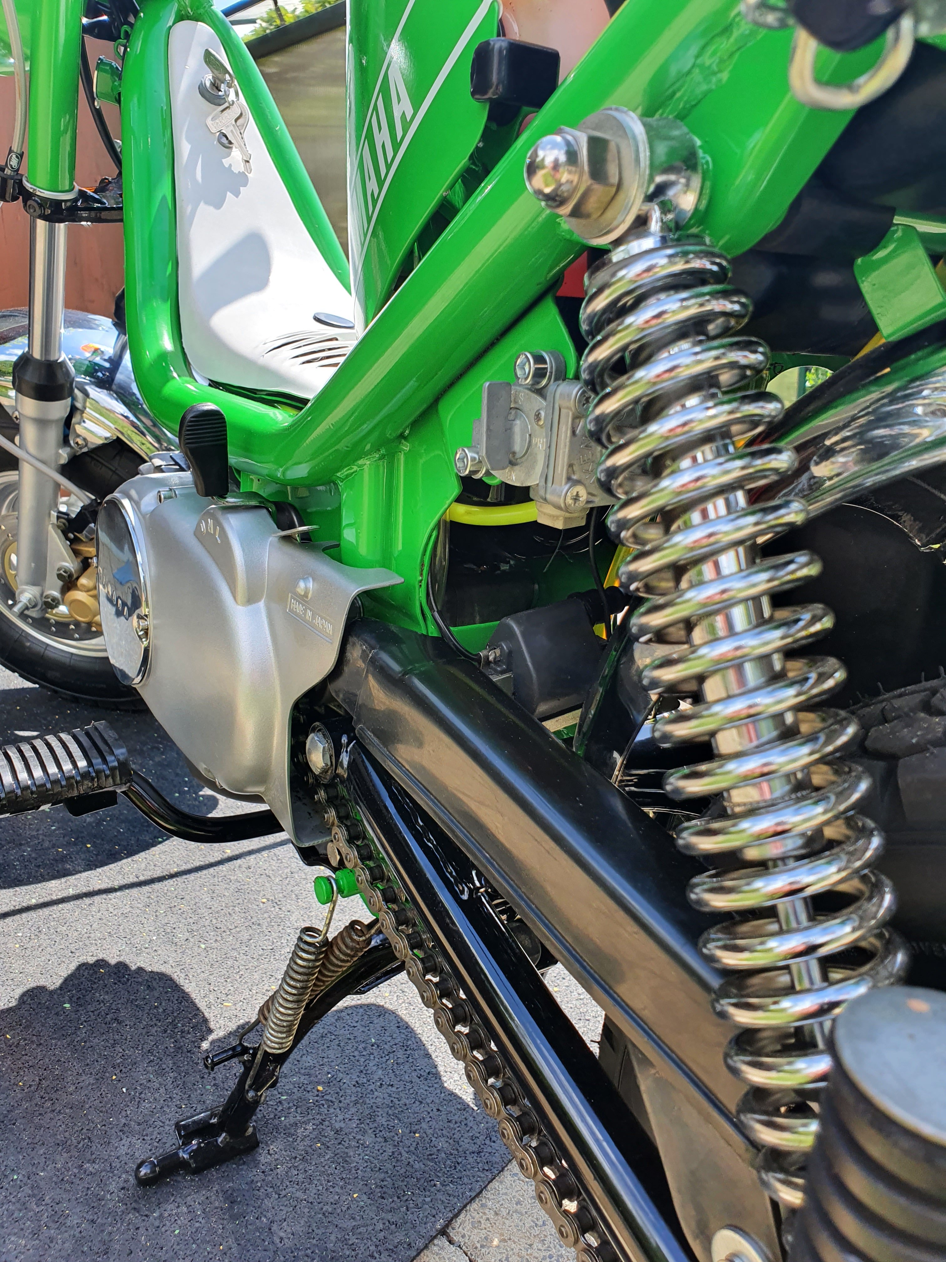

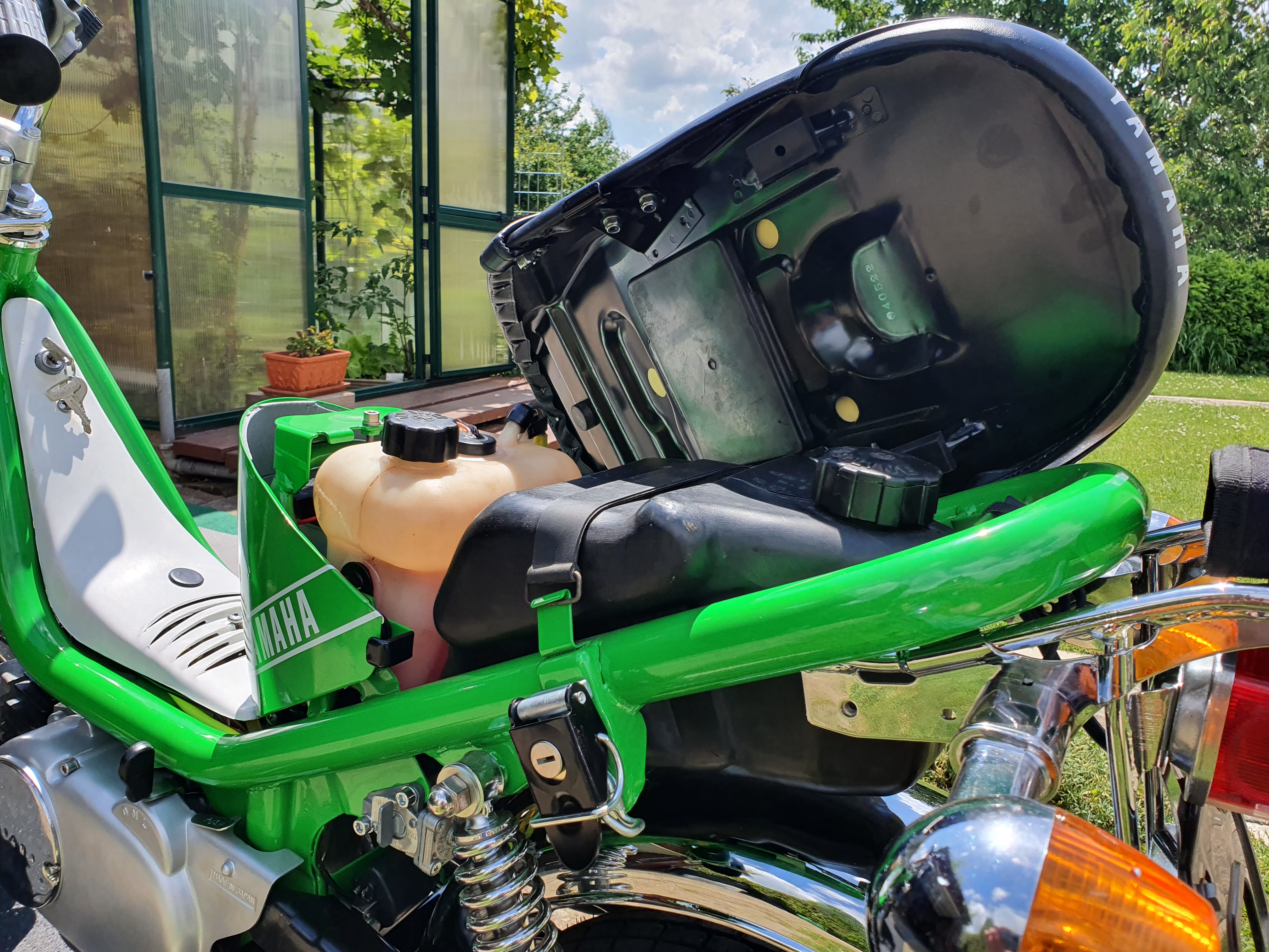

Noch ein par Bilder
Sieht sehr sehr gut aus.. Irgendwie ein bisschen giftig… hehe. was rennt der Hobel denn?
Ca. 55 km/h reicht aber ich will keine Kreissäge.Der Seitendeckel wird noch beim nächsten Ölwechsel neu gemacht der neue liegt schon bereit . Dann kommt auch der Kickstarter weg , Gewinde rein und Stopfen drauf.

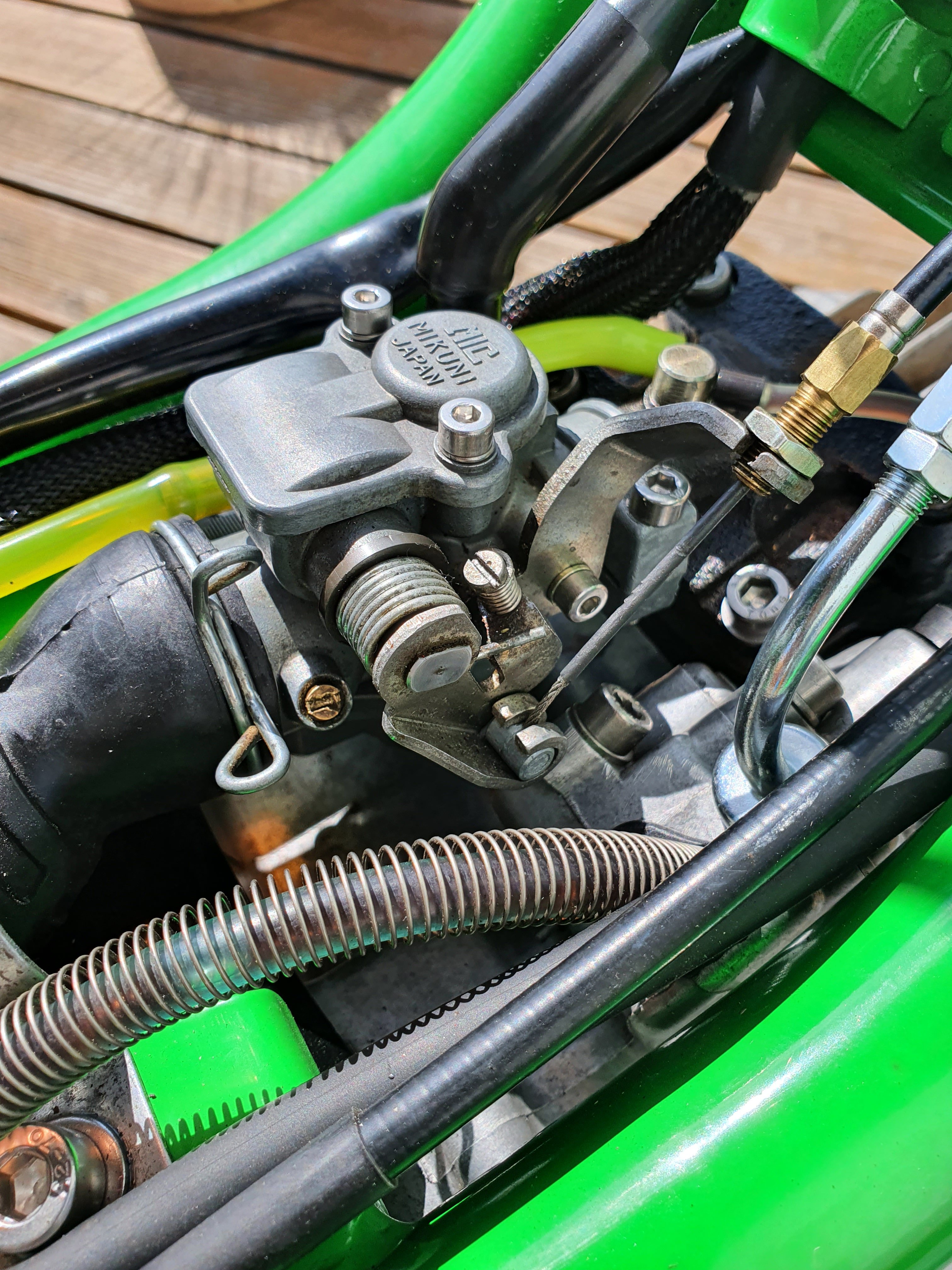

Anbei mal ein Foto vom Vergaser Mikuni VM 14 SC mit seitlicher umlenkrolle, ist wegen der Abdeckung.
Dann hab ich mal für Benzin Schläuche Geld in die Hand genommen der billige Kram ist nach 3 Tagen hart wie Stein. Kommen aus dem RC Sport. Kannte ich nicht. Sind aber super flexibel.
